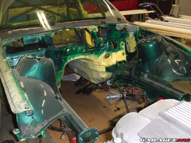

8 december 2012
Lite bilder på bilen när den köptes
https://www1.garaget.org/gallery/images/188/187263/187263-f966b3602c3675475d337743a7921fb2.jpg
https://www1.garaget.org/gallery/images/188/187263/187263-85531a598371fd8fe27d6f7ef3726fad.jpg
https://www1.garaget.org/gallery/images/188/187263/187263-1435bc6991d9956644e851bec79fe3d0.jpg

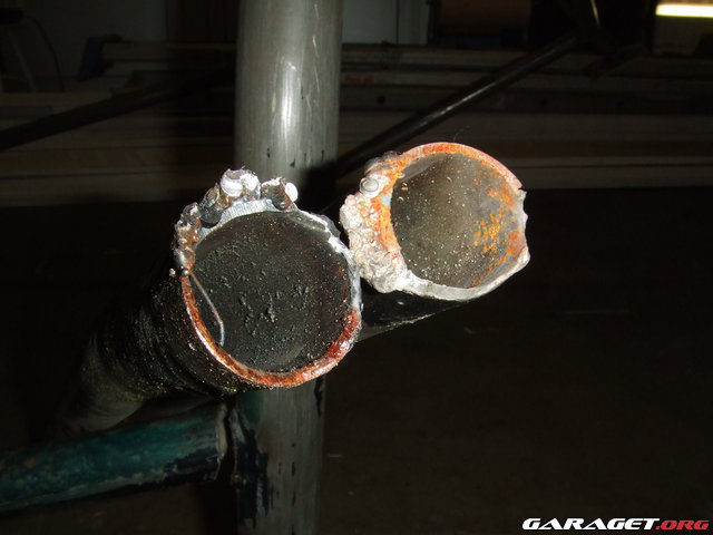

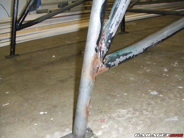

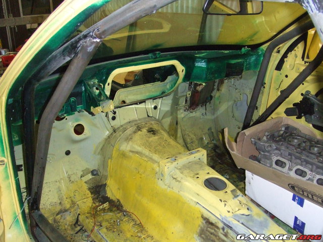

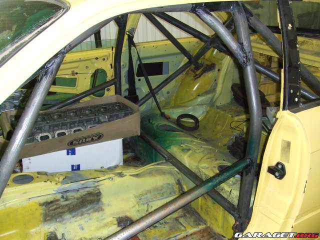

Buren var inte bra så den kapades ur. Det var inte svetsat runt om eller med genombränning.

Detta ska följas! den buren såg inge vidare ut tongue

Trevligt projekt ser mycket lovande ut smile Har själv ägt en Dakargul M3a i 4 1/2 år. Väl att buren åkte ur för den hade nog inte gjort sitt jobb vid en rullning wink
