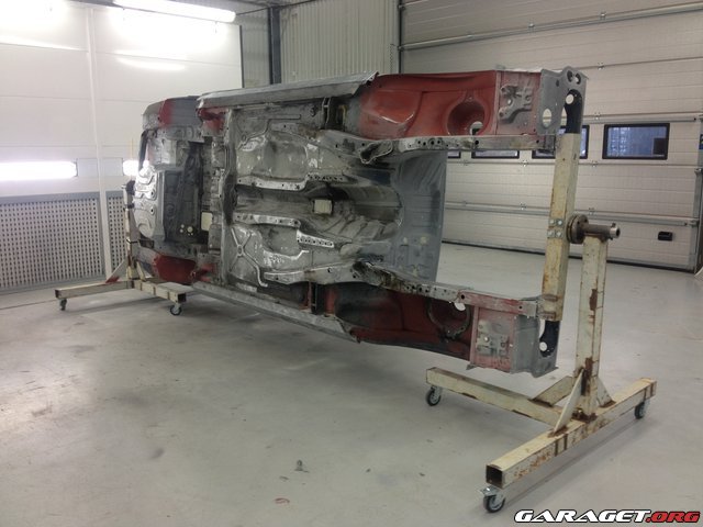

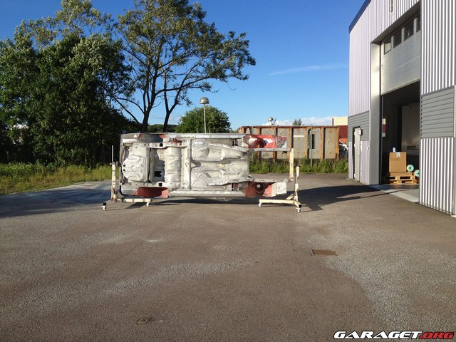

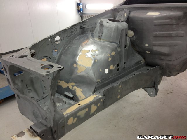

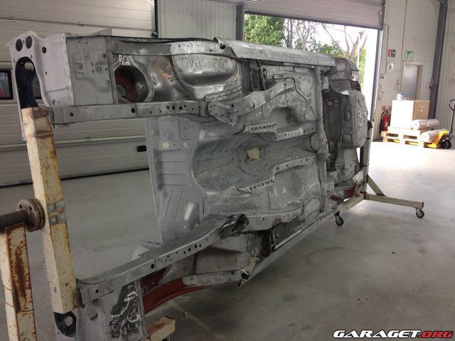

Har börjat bearbeta underredet nu

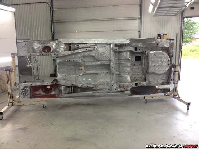

fy fan vilket grymt arbete du gör! riktigt imponerande big_smile

Tackar! Får hoppas att det lönar sig

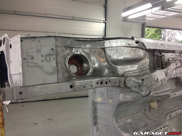

Grymt projekt! Bra bilder och det blir så gött med raksexan ist för T5an, lycka till, prem lagd osv osv! big_smile

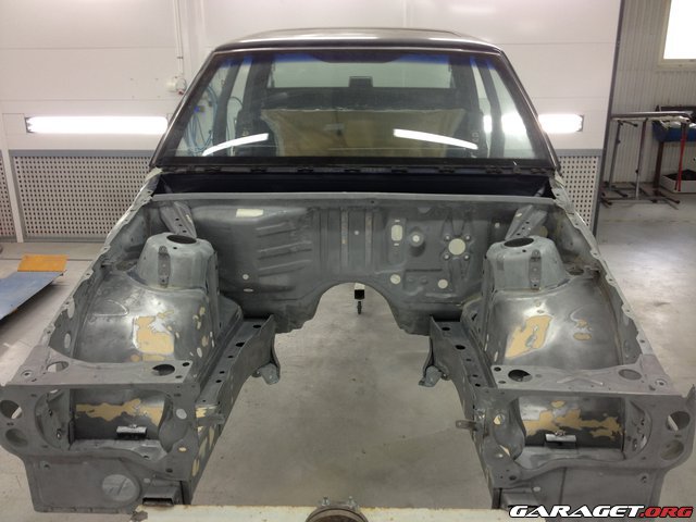

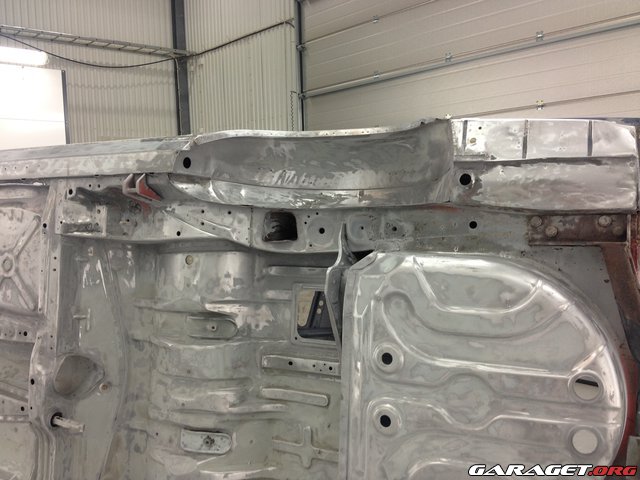

Lite nya bilder. Är inte så mycket kvar nu, två hjulhus och lite blästring i kanter osv.

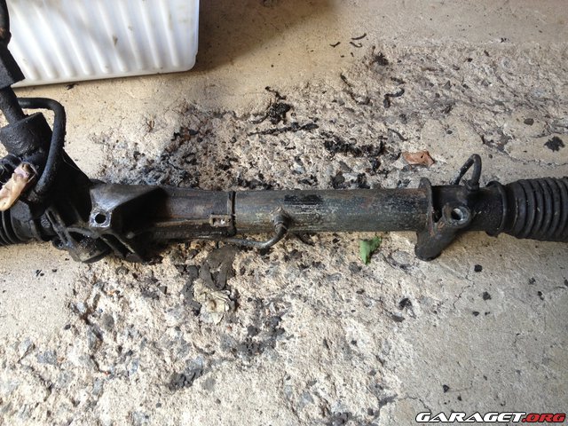

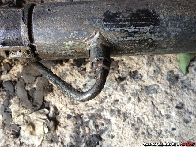

Ska snart hugga in i styrväxeln också. Någon som vet vad det är för rör och nipplar det är på den? Värt att byta ut eller bara blästra och lacka över allt?

Rören och nipplarna är bäst att byta om de börjar bli dåliga, är inte så kul när de börjar läcka olja och man förlorar servon helt.. hmm
Det har du rätt i.. Verkar vara lite grövre grejjer än broms-rören, finns det renoveringskit eller liknande tro?

Inte många som orkar lägga ner allt detta jobbet på en 740, cred till dig smile

zappen999 skrev:
Rören finns på volvo inte så jäkligt jobbiga att byta när de är utanför bilen smile
