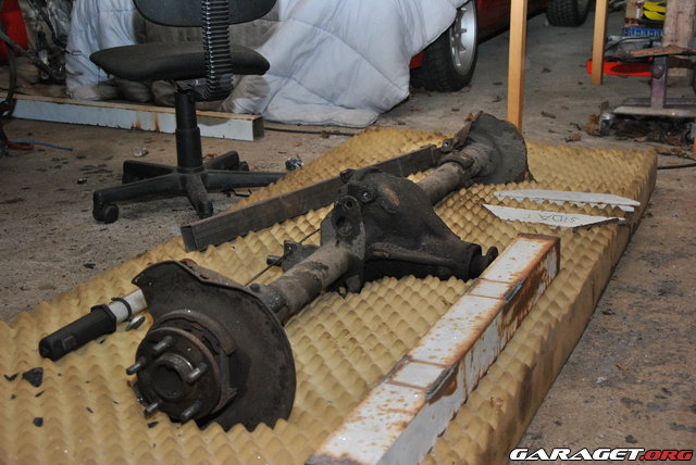

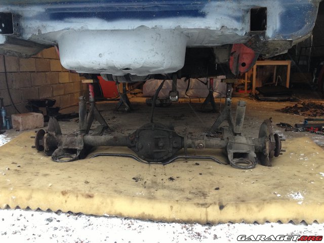

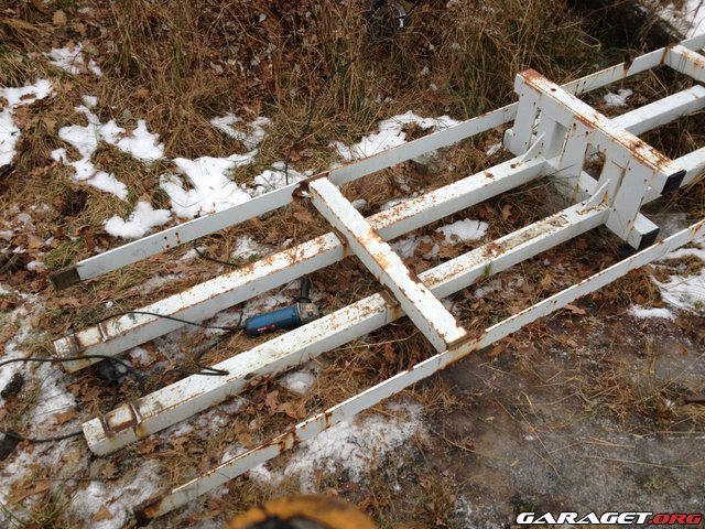

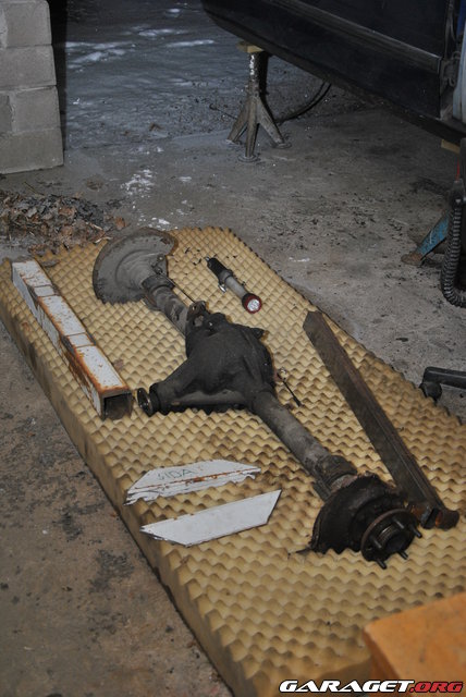

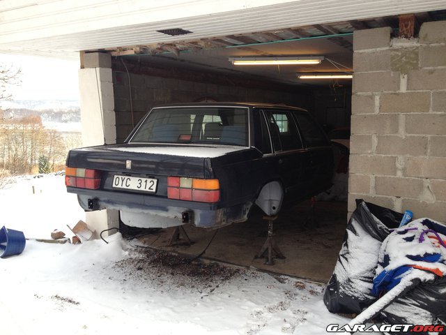

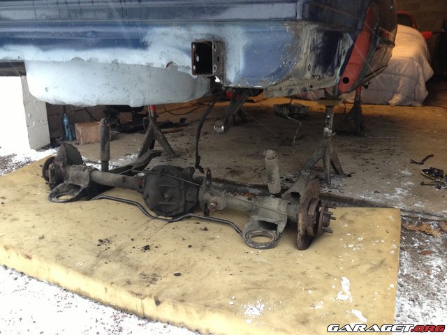

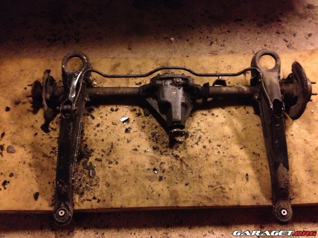

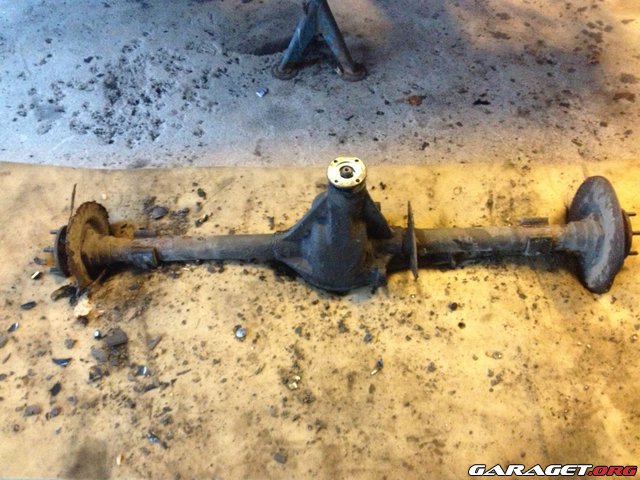

Bakaxeln och kardan nere
https://www1.garaget.org/gallery/images/180/179285/179285-719134a7bd30bc0150a0c83a506ca7f5.jpg
https://www1.garaget.org/gallery/images/180/179285/179285-a06f8f56a1f32c83d8f231e9b63e2982.jpg
Subframen nere
https://www1.garaget.org/gallery/images/180/179285/179285-365fda7cc6a244341cee21fb47182be0.jpg
Mycket att putsa på smile
https://www1.garaget.org/gallery/images/180/179285/179285-a32e30684b23446a8018f4a299814d2a.jpg
https://www1.garaget.org/gallery/images/180/179285/179285-f7f48ad548ccaec7d05537b6952136fe.jpg
https://www1.garaget.org/gallery/images/180/179285/179285-b4ade82fb01d22fdd2f5294eedff8ddf.jpg
Silvertejp är det bästa! Funkade nästan iaf sad
https://www1.garaget.org/gallery/images/180/179285/179285-1acc7a23f1ec55f825f6e983b0b59d0c.jpg

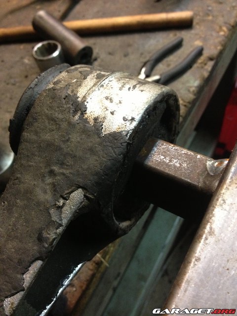

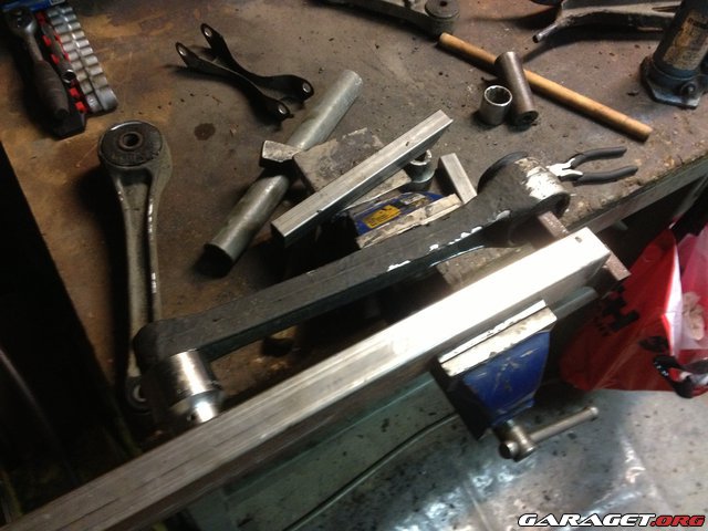

Idé nummer två, gick bra tills skruvstädet gav efter.
https://www1.garaget.org/gallery/images/180/179285/179285-7d7e1209385b3868272320814d17f0bd.jpg
Idé nummer tre, Fick ut bussningen på ena staget men det blev mycket belastning på staget.
https://www1.garaget.org/gallery/images/180/179285/179285-8b87ead03256c0b0b3adf853a185dbd2.jpg
https://www1.garaget.org/gallery/images/180/179285/179285-2fc22fabd1d633d884e9ed2a80920075.jpg

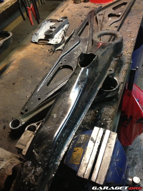

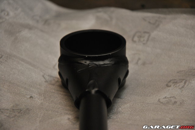

Bussningar ur och lite tvättat inför blästring
https://www1.garaget.org/gallery/images/180/179285/179285-b6e6af7b606972d6973cbbb4d8934d08.jpg

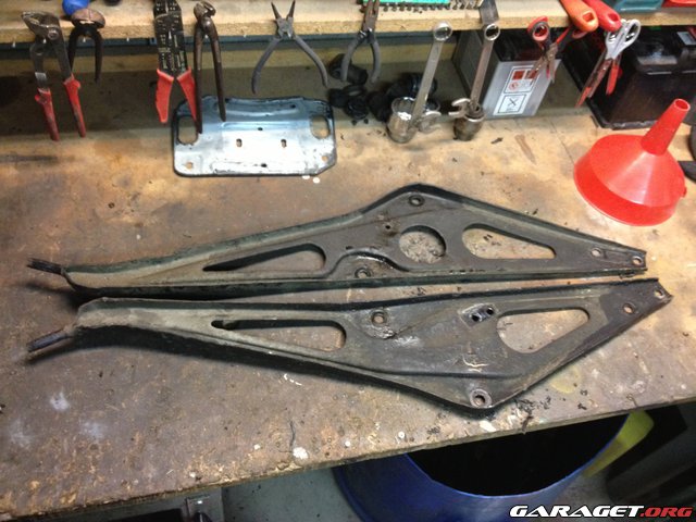

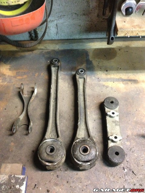

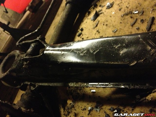

Imorgon blir det att ta tag i bakaxeln och bärarmarna. Måste kapa bort krängningshämmaren då skruvarna bara går runt.
https://www1.garaget.org/gallery/images/180/179285/179285-1fe63a5c9e12c032ed53d35a15d37bca.jpg

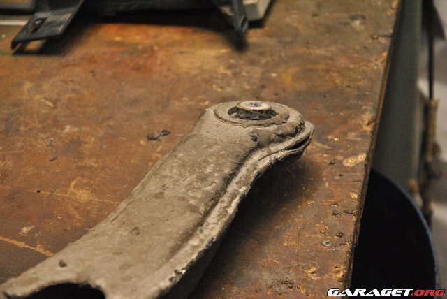

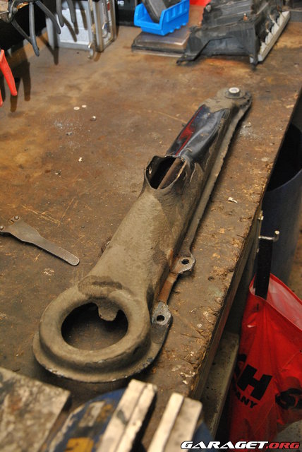

Titta så fina bärarmarna var under underredsmassan big_smile Börjar tycka om underredsmassan konstigt nog.
https://www1.garaget.org/gallery/images/180/179285/179285-0b4236105dba0c3573af9f380f041496.jpg
Allt för idag. Imorgon ska jag försöka slanga ur soppan ur tanken och börja demontera den tillsammans med pumpen och filtret. Då finns det inte så mycket kvar under bilen big_smile Adjö.

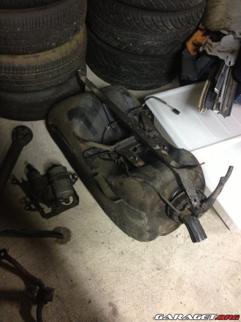

Update! Låter bilerna tala.

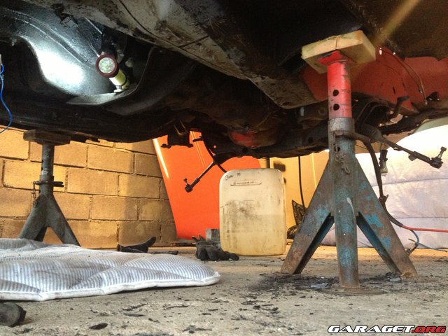

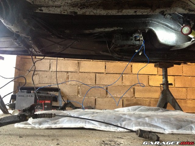

Kopplade 12v på soppapumpen för att tömma tanken
https://www1.garaget.org/gallery/images/180/179285/179285-44fef0088dcfa3807398670dab0d7999.jpg
https://www1.garaget.org/gallery/images/180/179285/179285-d291329e8391bc8633ae86588b9ae493.jpg
Pump, filter och tanken nerplockat
https://www1.garaget.org/gallery/images/180/179285/179285-ac34426e37b5b0f9abd4db8b4ce43d69.jpg
Tomt big_smile
https://www1.garaget.org/gallery/images/180/179285/179285-f3fa94ebe371a0fa5e8c0787658d3a40.jpg

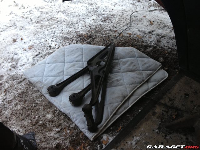

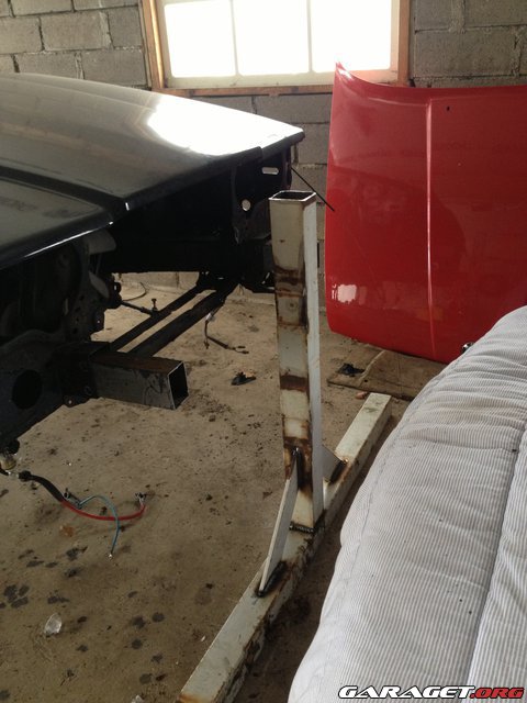

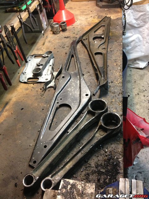

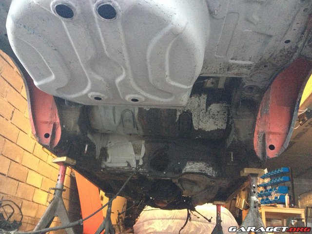

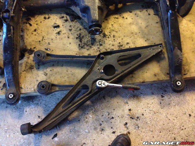

Monterat/kapat av bärarmar och krängningshämmare
https://www1.garaget.org/gallery/images/180/179285/179285-227da3e24ac59c9aaa974922c3b840ad.jpg
Tagit loss alla bromsrör och bränsleslangar mm.
https://www1.garaget.org/gallery/images/180/179285/179285-dd29a933a6cfae27571df7b017284161.jpg
https://www1.garaget.org/gallery/images/180/179285/179285-7e939a1036f1d2c774f3d237660bb4ad.jpg
https://www1.garaget.org/gallery/images/180/179285/179285-31d0faad89c09f0711196f8b383cd075.jpg

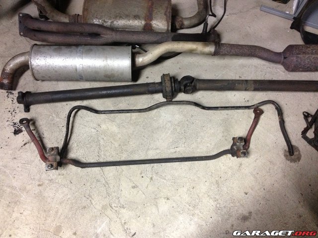

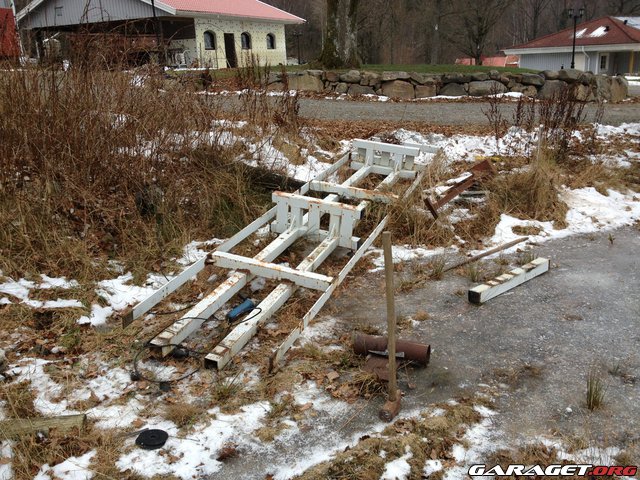

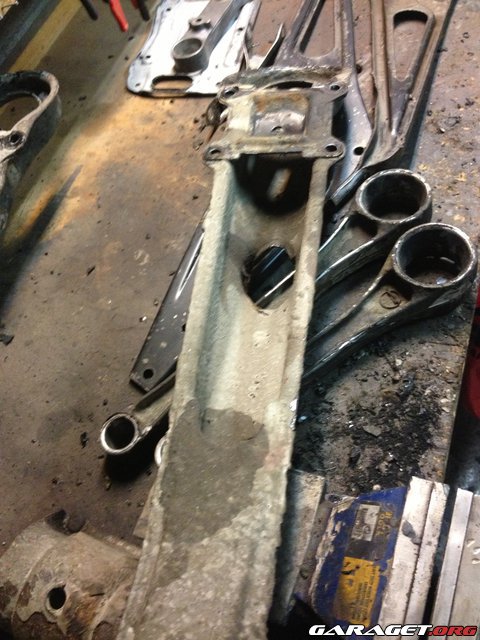

Här ligger lite grejjer och väntar på kärlek. Funderar på om jag ska förstärka bärarmarna med en plåt övertill, sen om man ska ha subframen med alla dess stag eller köpa ett sånthär stag istället:
http://www.bakaxel.se/bakaxel_files/produktbilder/momentstag/momstag_1.jpg
Tror jag råkade böja momentstagen när jag pressade ur bussningarna också tongue, vi får se hur det blir. Är ett tag kvar tills montering.

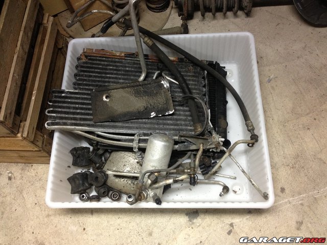

Skrotlådan änsålänge. Ligger lite AC-grejjer från brukisen. Fanns ingen AC-pump och kylarn var kass när jag köpte den så jag slet ur skiten istället.

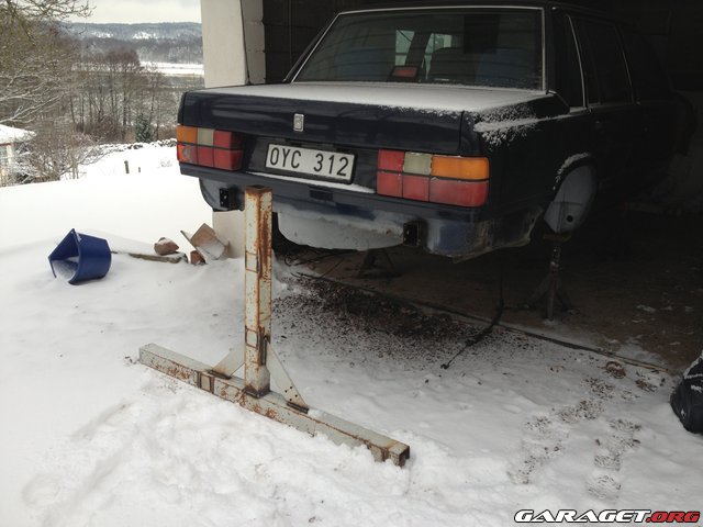

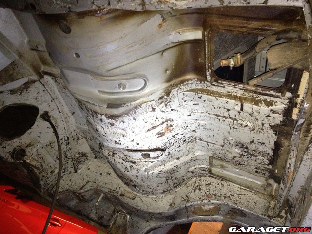

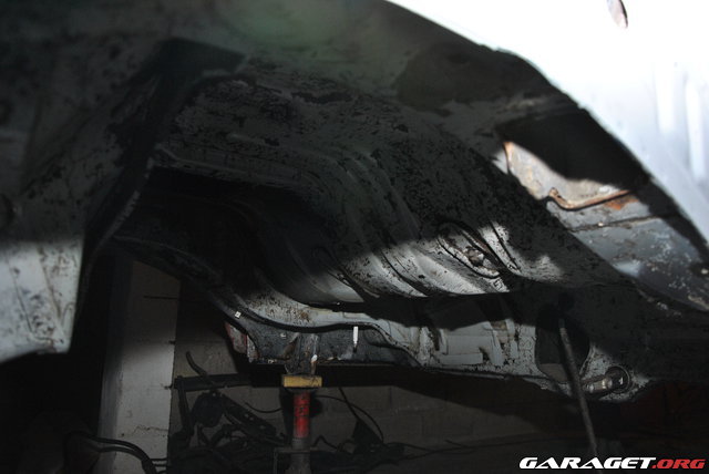

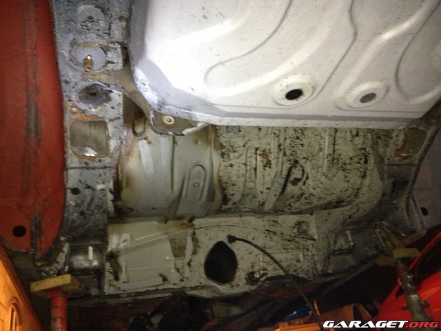

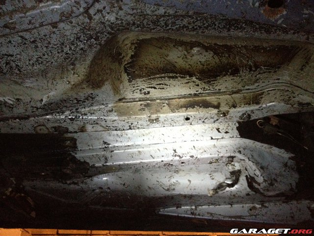

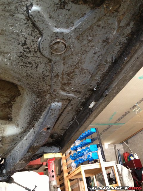

Kom hem nu igen från plugg-orten och ska stanna över jul och nyår. Kommer förhoppningsvis komma nånvart nu. Hann med lite idag iallafall.

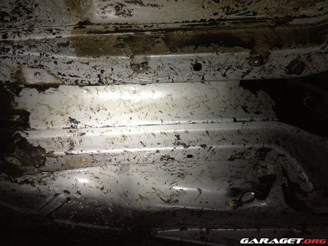

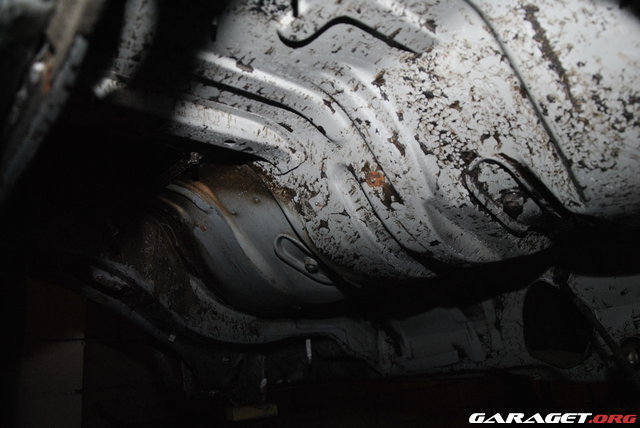

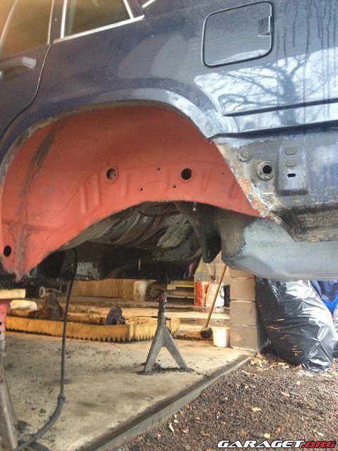

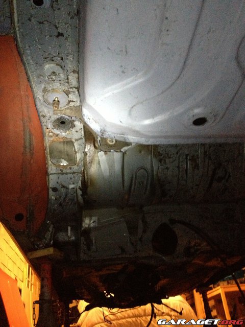

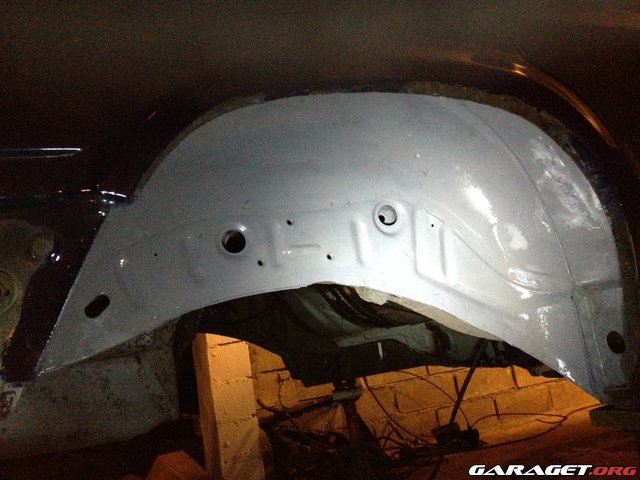

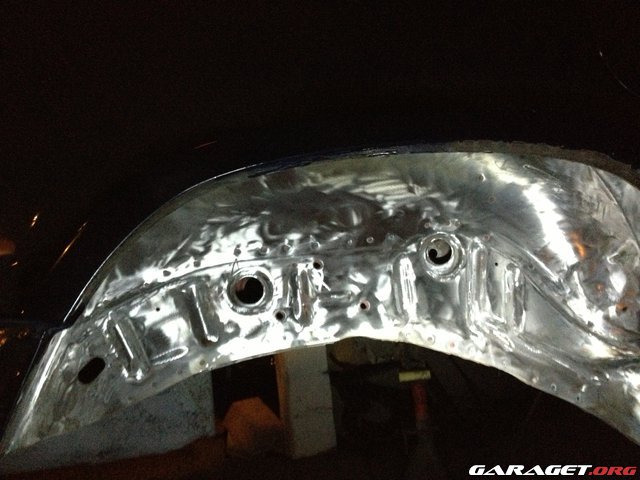

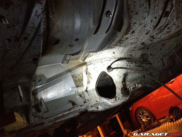

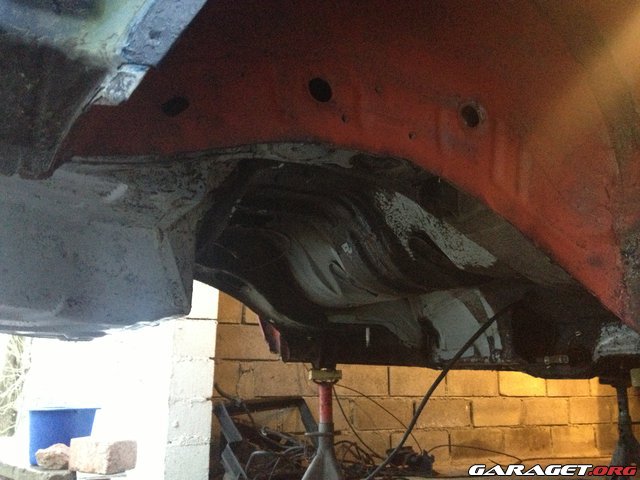

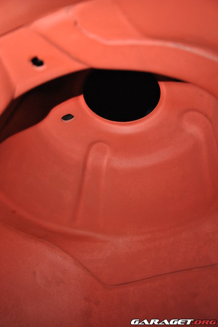

Plåtrent i bakre hjulhuset
https://www1.garaget.org/gallery/images/180/179285/179285-e2f1d398cfd72e2cba6a37dfe7798d27.jpg

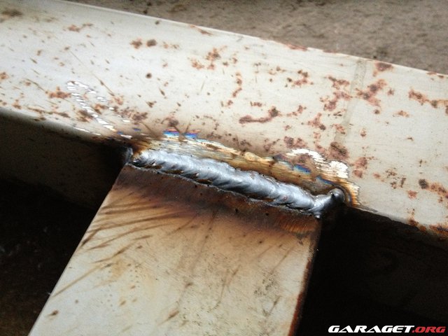

Frös händer & fötter av mig. La på rostskyddsgrund tills vidare. Är lite kvar att slipa ner i hjulhuskanten.
https://www1.garaget.org/gallery/images/180/179285/179285-3ae6a9353be41aeac448db3cd655d0dc.jpg

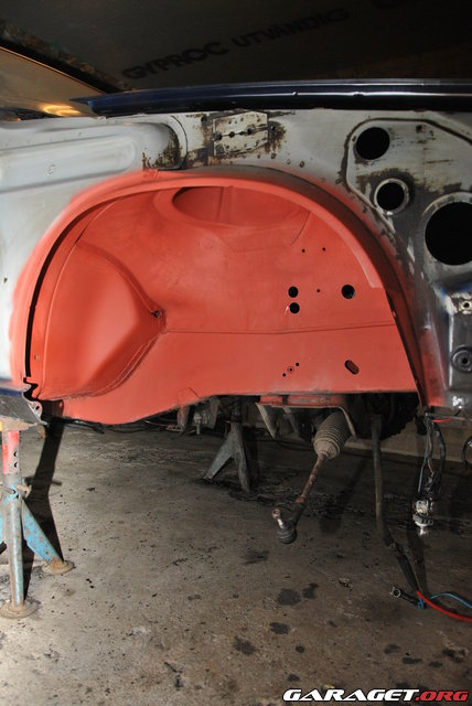

Ska även fixa kanterna på båda hjulhusen bak, är ytrost på båda sidor. Samlar ihop till lite svetsjobb när det blir lite varmare big_smile
Kommentera, fråga och kritisera. Är lite dött i tråden känns det som big_smile Återkommer imorgon.

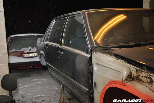

23 december 2012

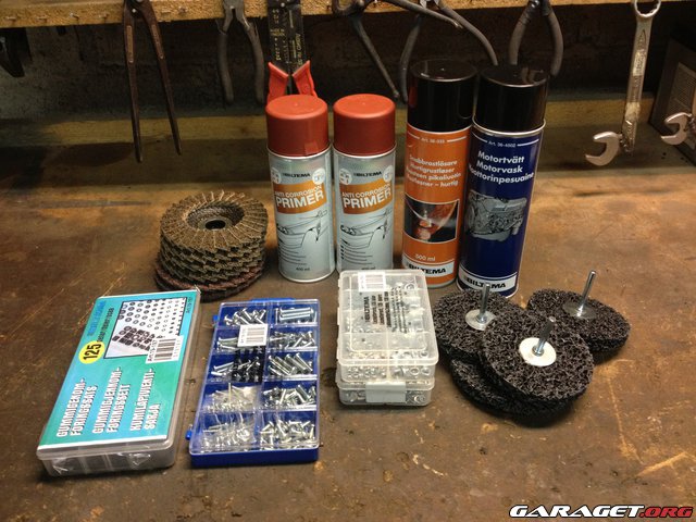

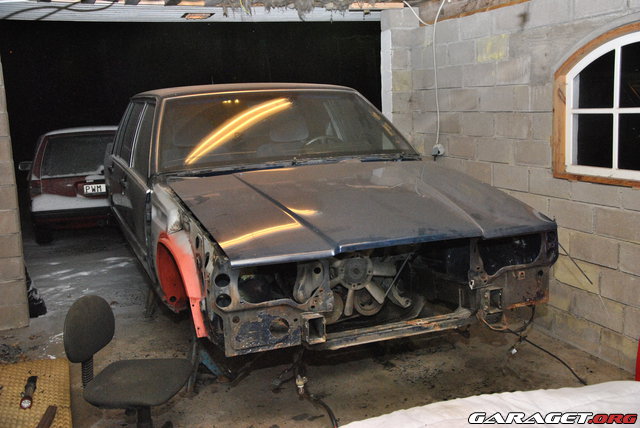

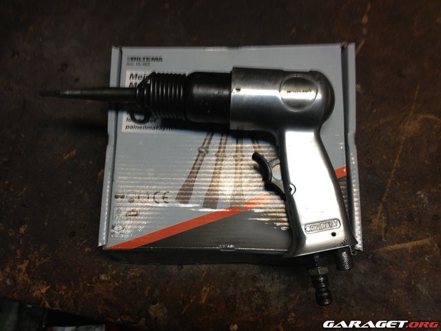

Update! Blev en tripp till Biltema efter en stabil julmiddag hos mor.
Lite av vad som inhandlades
https://www1.garaget.org/gallery/images/180/179285/179285-567e3bda51487e75cd25e6148c040ce9.jpg
Köpte även en luftdriven mejselhammare. Visade sig vara det bästa inköpet på länge. Gick som en dröm genom underredsmassan. Filmade lite när jag testade den: http://www.youtube.com/watch?v=j1dAZjOa0m4

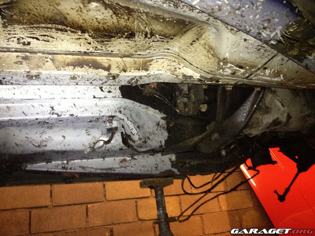

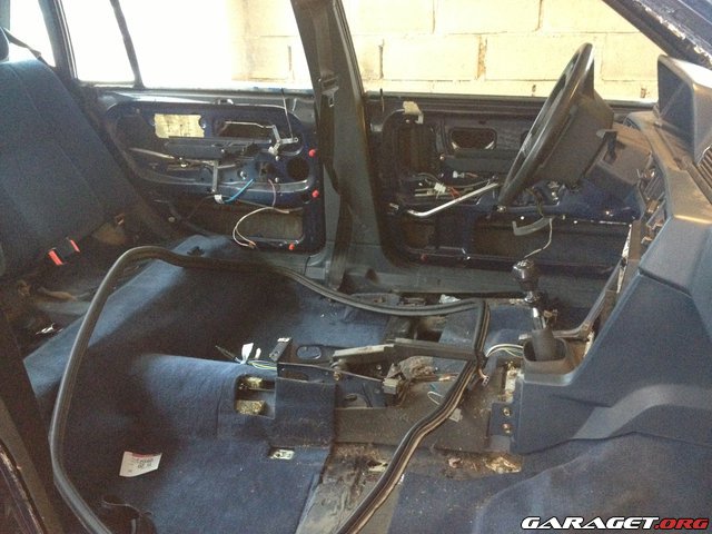

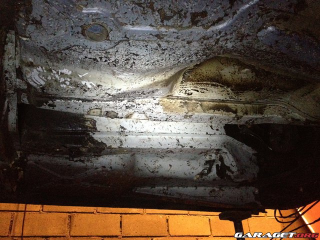

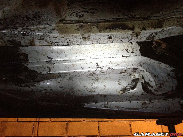

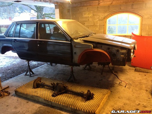

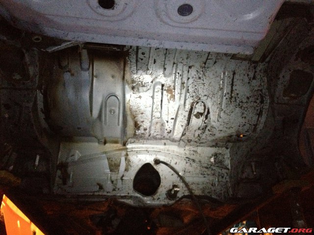

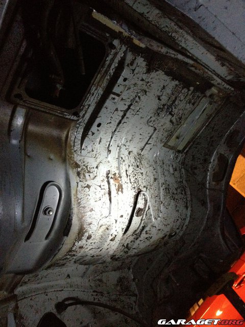

Körde klart hela bakpartiet och hann börja på kardantunneln innan fötterna frös till isbitar big_smile, fortsätter imorgon.
https://www1.garaget.org/gallery/images/180/179285/179285-743a90ad76e76487def5b5fa8ab50b21.jpg
https://www1.garaget.org/gallery/images/180/179285/179285-e1af9b303642cce01cb3411ee5337399.jpg
https://www1.garaget.org/gallery/images/180/179285/179285-91bbd898eb35abda29dac24a3febd1b4.jpg
https://www1.garaget.org/gallery/images/180/179285/179285-5dbe7107be18d403b2091bd8881c55c9.jpg
https://www1.garaget.org/gallery/images/180/179285/179285-8168cd6b87dab63360fdd1b9f500157c.jpg
https://www1.garaget.org/gallery/images/180/179285/179285-ef27ac4daceb57c459f8f49824ba6b03.jpg
https://www1.garaget.org/gallery/images/180/179285/179285-d81a4365762ca7e504f72eb1dc2a320b.jpg
https://www1.garaget.org/gallery/images/180/179285/179285-5f9d9a6255e33ed4c4419cfe9194bf6c.jpg
https://www1.garaget.org/gallery/images/180/179285/179285-e9ef7958966158266bc2b7e10468356b.jpg
https://www1.garaget.org/gallery/images/180/179285/179285-5980ec7ec77849529168e402974bf1e9.jpg
https://www1.garaget.org/gallery/images/180/179285/179285-a9bf3f792109519915c752d433ec7b0e.jpg

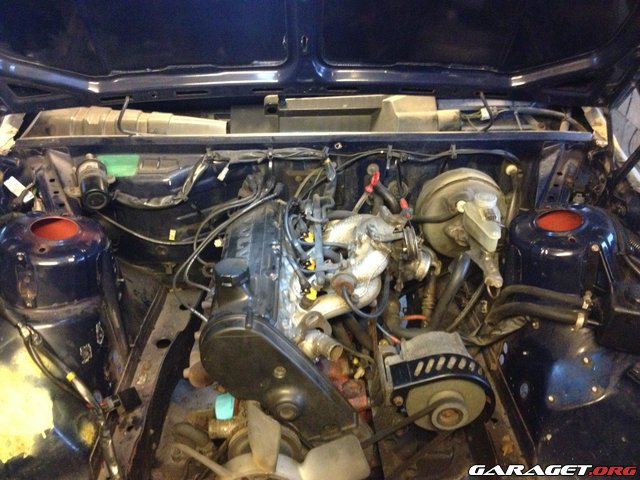

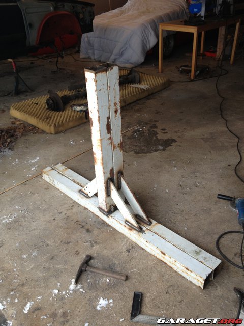

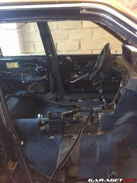

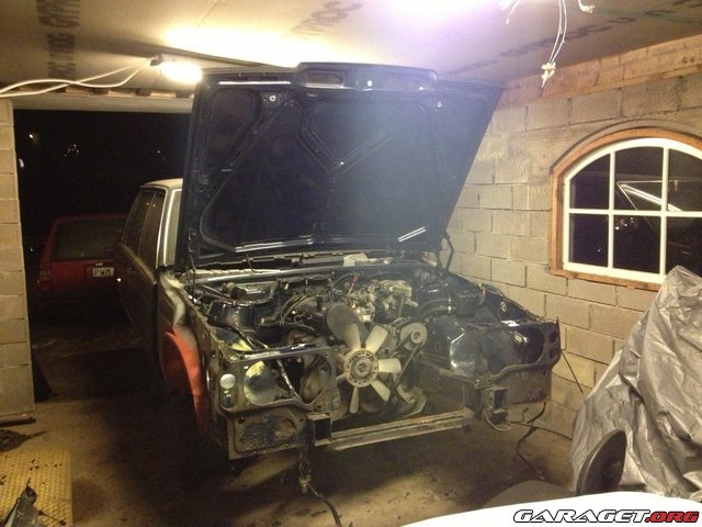

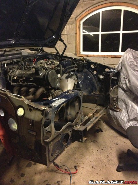

Snart dags att slita ur motorn och lådan. Är ivägen big_smile
https://www1.garaget.org/gallery/images/180/179285/179285-1f120e9a69b8a5332a9b2364e9e4187d.jpg

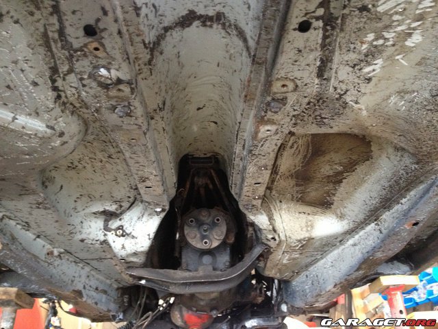

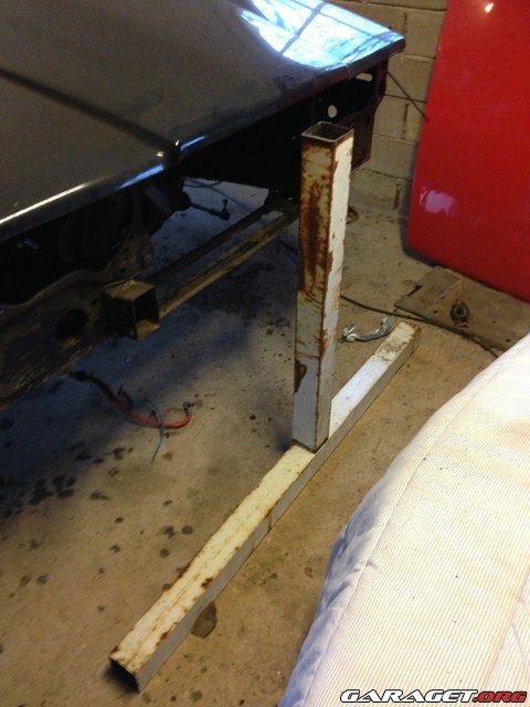

Kardantunneln
https://www1.garaget.org/gallery/images/180/179285/179285-679e6894881c06f6d9fadb4f86765706.jpg

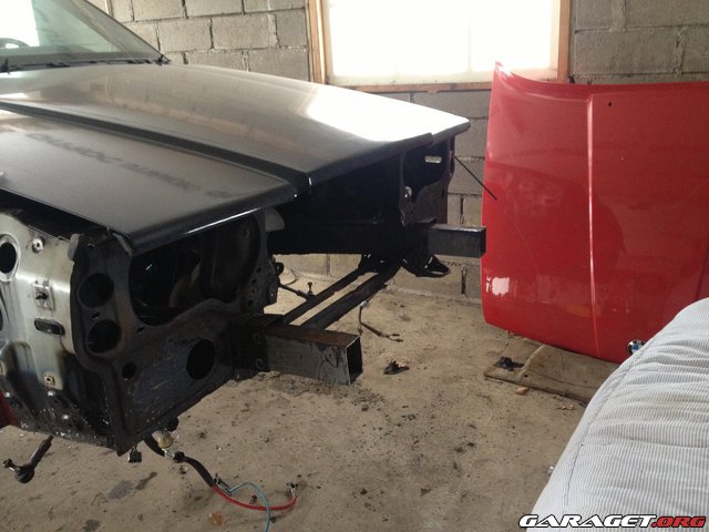

Fick slitit bort framlamporna också. Ett jävla meck när skruvarna bara snurrar innuti, men efter lite våld med borrmaskinen så var dom ur big_smile
https://www1.garaget.org/gallery/images/180/179285/179285-4a322154067cdb9c474b304806550abc.jpg
https://www1.garaget.org/gallery/images/180/179285/179285-0cc235a67615aa44e3431a9cdae66308.jpg
Ser rå ut
https://www1.garaget.org/gallery/images/180/179285/179285-1445b6e9737dae36d6494c83d3a5f364.jpg

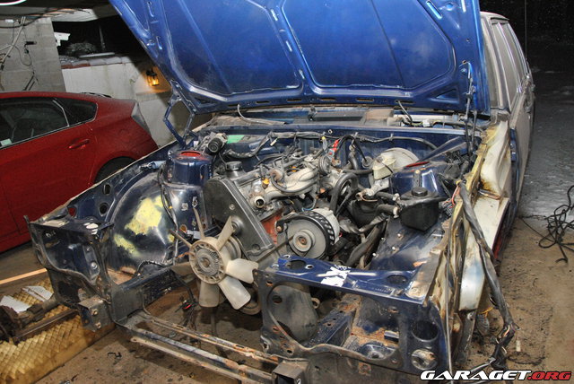

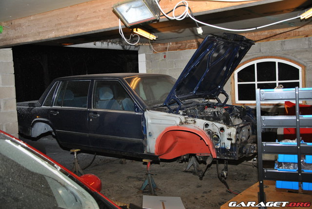

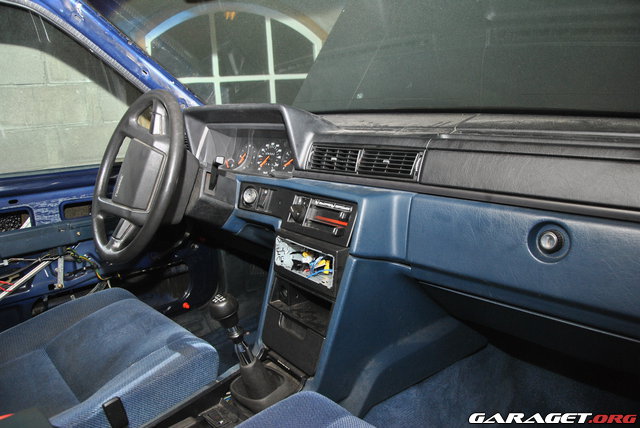

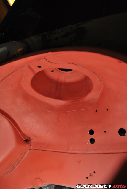

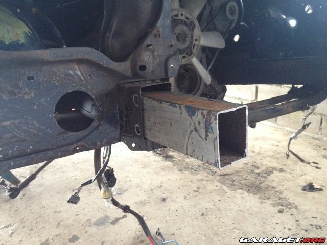

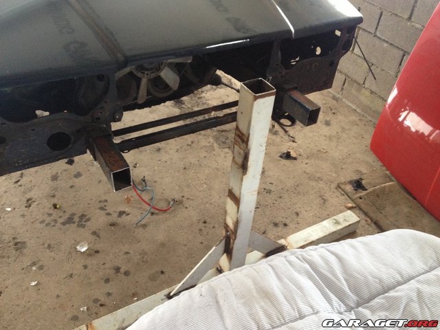

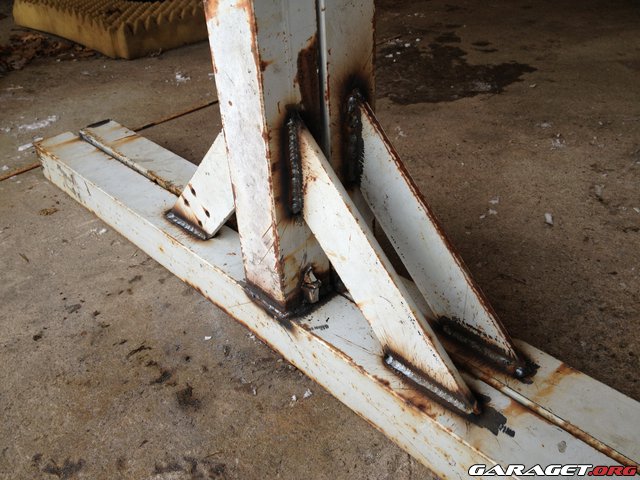

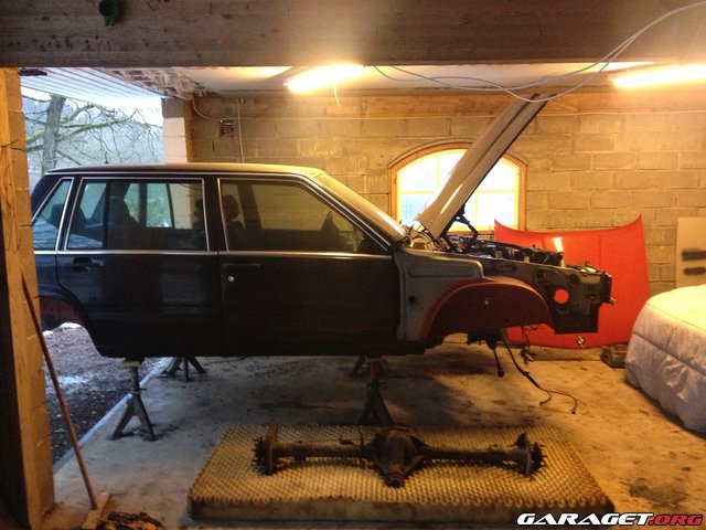

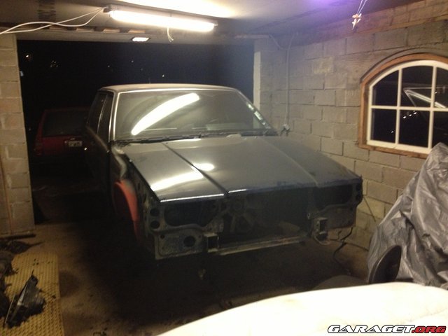

Update! Har börjat på karossvaggan nu. Tog även lite bilder med systemkameran i all hast. Är lite blandade bilder.
https://www1.garaget.org/gallery/images/180/179285/179285-1c0aeec9d45e215a83b22b38b0dfd438.jpg
https://www1.garaget.org/gallery/images/180/179285/179285-291a2a141ea6d5fd9f26ffd2e14664ff.jpg
https://www1.garaget.org/gallery/images/180/179285/179285-d417ac630a78938094c611cf72c6652f.jpg
https://www1.garaget.org/gallery/images/180/179285/179285-3dc9c02397fff8c19833d334a6ac0ae7.jpg
https://www1.garaget.org/gallery/images/180/179285/179285-42e2d9e0d8d00ffa11b7d0cbe3659364.jpg
https://www1.garaget.org/gallery/images/180/179285/179285-1f8592d9bb45d4bc8d4fd51bc2376148.jpg
https://www1.garaget.org/gallery/images/180/179285/179285-095d97967d9ec4798e5c7dc9439776ba.jpg
https://www1.garaget.org/gallery/images/180/179285/179285-3c399baf83dd9796eb086a778d3e76d4.jpg
https://www1.garaget.org/gallery/images/180/179285/179285-8b447ac61664bb343e6c539ba7b6c77a.jpg
https://www1.garaget.org/gallery/images/180/179285/179285-17c851f020c53b9fedebb0b41158081b.jpg
https://www1.garaget.org/gallery/images/180/179285/179285-755ab96303a84d01a4971abc8d1b72f5.jpg
https://www1.garaget.org/gallery/images/180/179285/179285-9450f9d15935bf25b0165ce7548aec90.jpg
https://www1.garaget.org/gallery/images/180/179285/179285-de1432d9d7ab96a2732dd972aa5d0f2f.jpg
https://www1.garaget.org/gallery/images/180/179285/179285-2264804f12f35fb510eb15cb96c17311.jpg
https://www1.garaget.org/gallery/images/180/179285/179285-155ee56496493bd9c2baa7a0f6d126dc.jpg
https://www1.garaget.org/gallery/images/180/179285/179285-a7930ff42caa6ca0b58339834d5ecc34.jpg
https://www1.garaget.org/gallery/images/180/179285/179285-91466578511bc7ca13b5ff0028a1f2a6.jpg
https://www1.garaget.org/gallery/images/180/179285/179285-a9ee166e7fd2b83e355348c566cf0d9e.jpg
https://www1.garaget.org/gallery/images/180/179285/179285-227f10448a2c8701db868d64afb88288.jpg
https://www1.garaget.org/gallery/images/180/179285/179285-c63221cee69b73cf9b56e1bd24894574.jpg
https://www1.garaget.org/gallery/images/180/179285/179285-0c7da23e28c579d4207a1187d8c4160d.jpg
https://www1.garaget.org/gallery/images/180/179285/179285-efc1299c3041f311cf7e18a9b51eadb4.jpg
https://www1.garaget.org/gallery/images/180/179285/179285-a4812325d648abe7fd704af54250ab2b.jpg
https://www1.garaget.org/gallery/images/180/179285/179285-5ac77e0a1795f389ba54273da2e2dcf8.jpg
https://www1.garaget.org/gallery/images/180/179285/179285-3e27e386e4285eca12f0210fb6b11d86.jpg
Som sagt. Lite blandat med bilder. Får se om det blir något gjort imorgon big_smile God jul!, typ

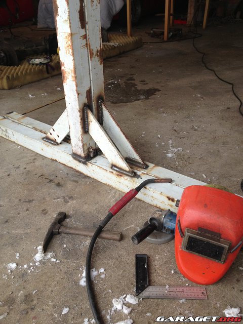

Lite fick man gjort innan julmiddagen iallafall!
Svetsat ihop den andra gaveln på karossvaggan. Ska till ett till stag i botten på båda.
https://www1.garaget.org/gallery/images/180/179285/179285-bd02a79281d89b9deb411af0a4542725.jpg
https://www1.garaget.org/gallery/images/180/179285/179285-88e62ed0dd5dbc4b9582039ce41b8780.jpg
https://www1.garaget.org/gallery/images/180/179285/179285-7f4e28087acafc8ab5f4af51f6b0f333.jpg
https://www1.garaget.org/gallery/images/180/179285/179285-7d22622d41e5d8c44aa7f2ca17c26cb1.jpg

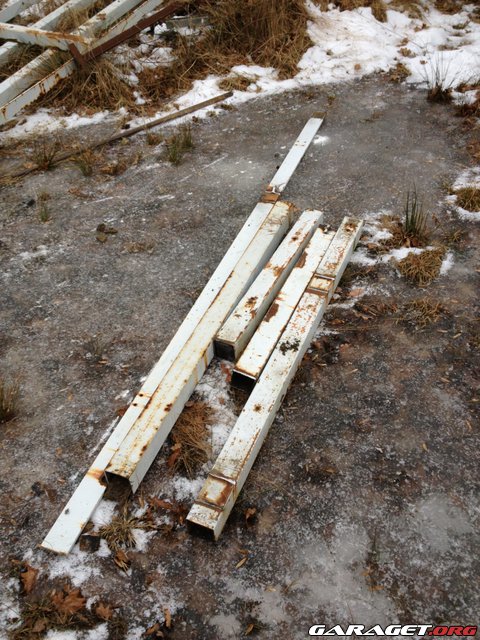

Hittade en balk som passade perfekt i ramen framtill
https://www1.garaget.org/gallery/images/180/179285/179285-9deada793757de410700718f232a87fc.jpg
https://www1.garaget.org/gallery/images/180/179285/179285-7de6e306226feedf14761c8f64ab24db.jpg
https://www1.garaget.org/gallery/images/180/179285/179285-d0ced0d53d12d5be78f38dcabb2a8359.jpg
https://www1.garaget.org/gallery/images/180/179285/179285-24b91c75646e1b2e6e0edc2e86b2c17d.jpg
https://www1.garaget.org/gallery/images/180/179285/179285-24c0a5e861803c2879e6558a6fc0db86.jpg
Min fina säck med underredsmassa. Är ett par kilo vill jag lova!
https://www1.garaget.org/gallery/images/180/179285/179285-cd817170f6cf30d86e4d10d532419cd9.jpg
https://www1.garaget.org/gallery/images/180/179285/179285-807f9f0d9ad235104cffca086c8b363c.jpg
All underredsmassa är så gott som borta. Skönt som fan. Är bara lite kvar runt växellådan som jag tar när motorn är ur.
https://www1.garaget.org/gallery/images/180/179285/179285-8b2229f99bcce985a6307f606359a05a.jpg
https://www1.garaget.org/gallery/images/180/179285/179285-2d8aaeb7dbc25ccda724c9520de256f9.jpg
Plockat ur stolar och mittkonsoll
https://www1.garaget.org/gallery/images/180/179285/179285-dc25e30fd919fee26546d541f301e8a8.jpg
https://www1.garaget.org/gallery/images/180/179285/179285-e965beb2f6862efd1a10db619e800f7a.jpg
