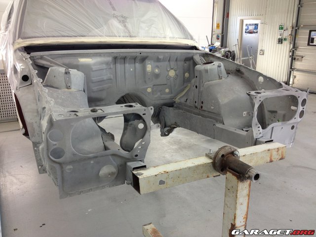

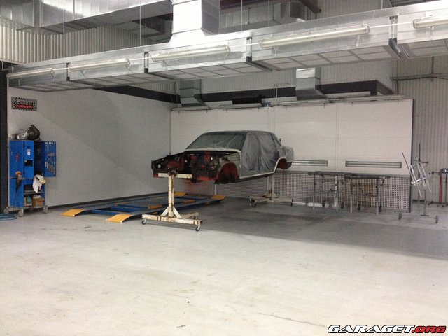

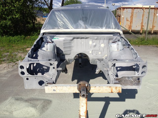

Blev gjort lite igår innan jag drog till annan ort igen.
Demonterade motorbalken och maskerade alla hål in till kupén. Steg 1: blästra & slipa motorum, underrede och bagage.
https://www1.garaget.org/gallery/images/180/179285/179285-32fa8117055c0b24fc8d9fa8564fc822.jpg
https://www1.garaget.org/gallery/images/180/179285/179285-5933745cc5d5e5a7ac8816d7cda1b13a.jpg
Här får han stå och skämmas tills nästa helg smile
https://www1.garaget.org/gallery/images/180/179285/179285-edb69bf5ece936630b6bd21bbd6f4116.jpg

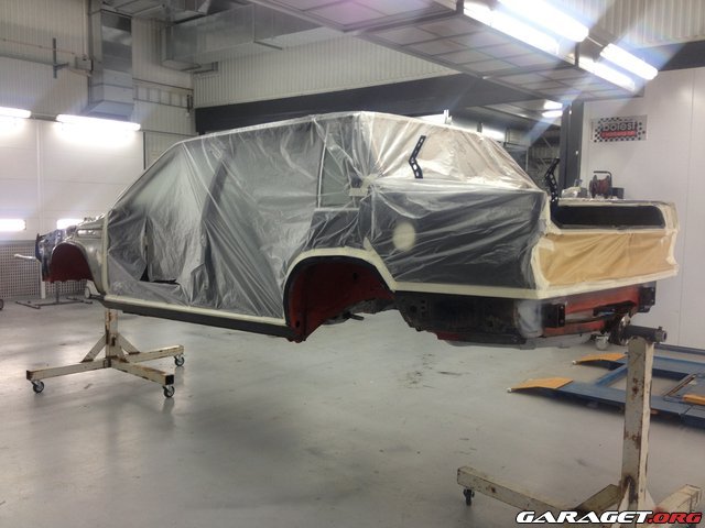

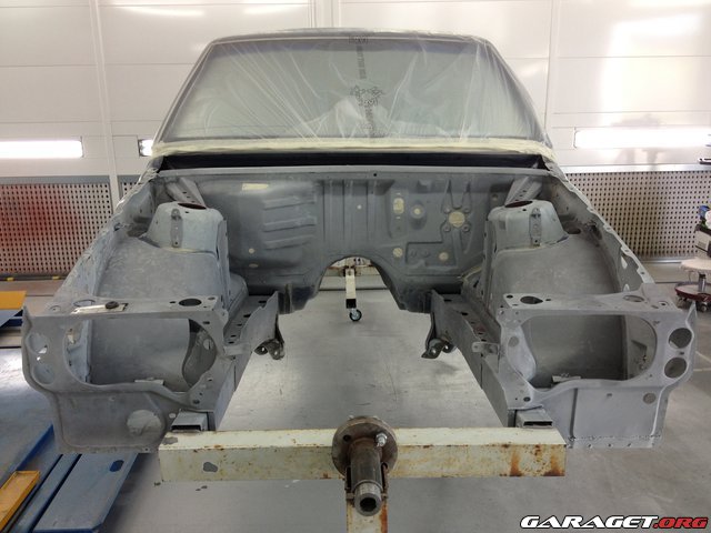

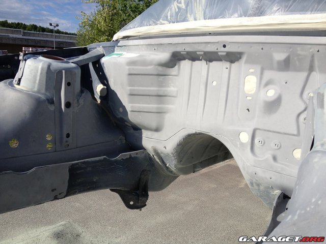

Trots sjukdom har det blivit lite gjort, och mer kommer.
Vart en sväng till Biltema
https://www1.garaget.org/gallery/images/180/179285/179285-1436d1d96e39e34fade8fac65aac2b39.jpg
Bara lite hörn kvar i motorummet, sen ska det blästras lite i bagaget för att sedan gå på trösklar och underrede.
https://www1.garaget.org/gallery/images/180/179285/179285-a62e13c2b67332f61db5910aa4a5d601.jpg
https://www1.garaget.org/gallery/images/180/179285/179285-7518eda1b81a67ab34e6e6071279f068.jpg
https://www1.garaget.org/gallery/images/180/179285/179285-11a06de4ef35a6eba748a82a3fa86cff.jpg

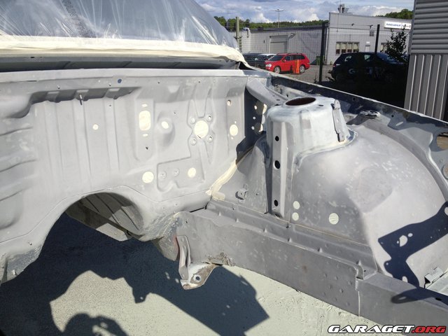

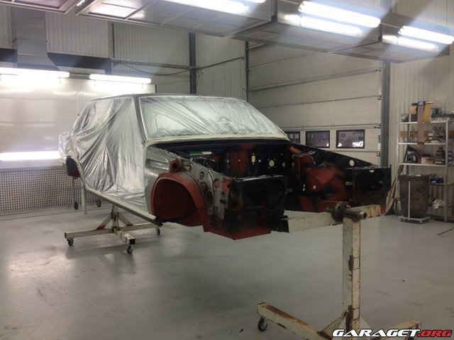

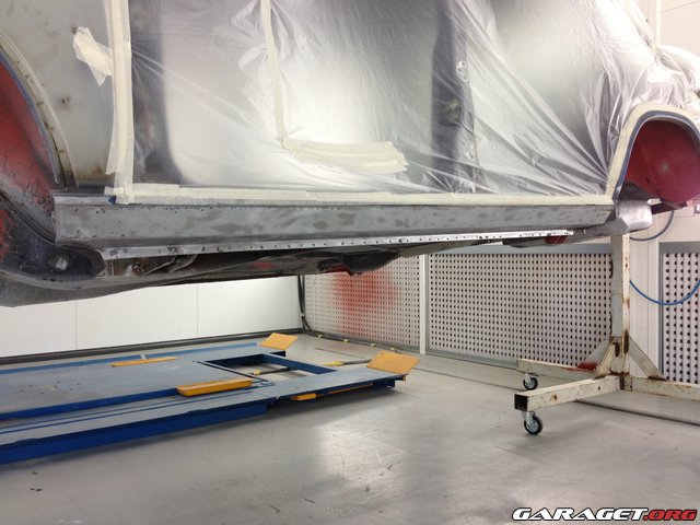

Sen update från helgen
https://www1.garaget.org/gallery/images/180/179285/179285-64d4e53485b400a2a51d20593f846052.jpg
https://www1.garaget.org/gallery/images/180/179285/179285-dc2340a336e5d4cc571003a781a31546.jpg
https://www1.garaget.org/gallery/images/180/179285/179285-f7f456ae1b74a084d611acab2e0bf081.jpg
https://www1.garaget.org/gallery/images/180/179285/179285-c7c8c68de8e614ef9c1238bf11527cd3.jpg
Ska gå på andra tröskeln och underredet, sen ska det på med färg, ska bli trevligt!
