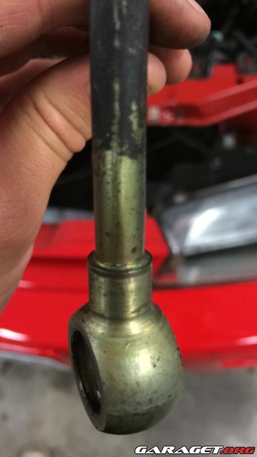

https://www1.garaget.org/gallery/images/184/183199/183199-b63ac8d4f83d9176f974136e6b651ef4.jpg
Blev av med vatten på bilen, såg att det rann vatten under bilen så fick syn på en spricka i ett rör som går in i turbon. Dags att löda smile

#368
Köp slangar istället, det där hände för mig med... Dom rören är skit :p

#369
Får nog bli så wink

#370
Löda håller inte! Lödtennet smälter av värmestrålningen från avgashuset.

#371
Blir stålomspunnet!

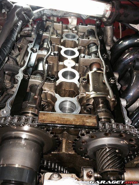

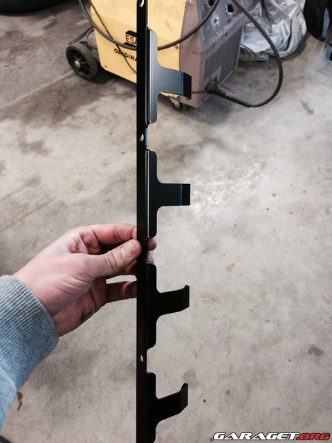

#376
https://www1.garaget.org/gallery/images/184/183199/183199-73a8ebed09059173f87ef32e00a058fd.jpg
Rockerarmstoppers monterade smile

#378
Vad har de för funktion? :-)

#380
De håller "vipparmarna" på plats. Kan hända att de lyfter sig eller annat om man varvar mycket eller varvstoppar smile
