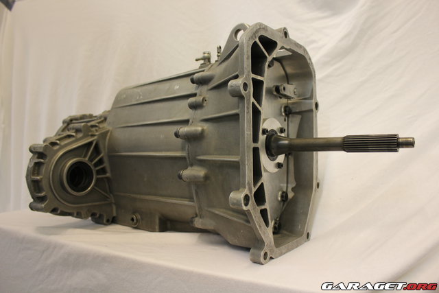

Hej Igen!!
Fått tag på en begagnad växellåda, en Maktrak 4WD som skall få hjulen att snurra:)

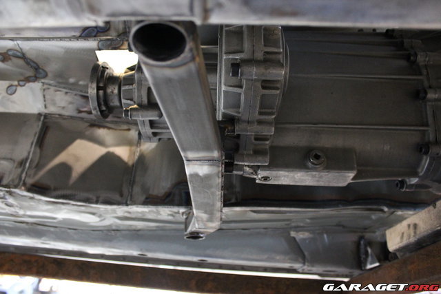

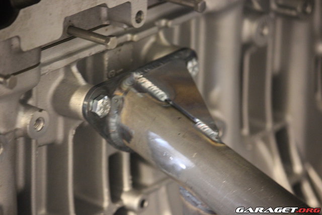

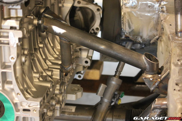

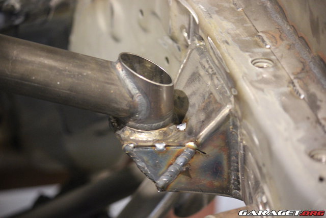

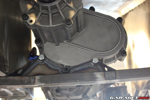

Har ju varit en del röda dagar så fått gjort en del på bilen
Motorn har hittat sin plats så har gjort motorfästerna, allt blir stumt monterat, andra kör ju med det så bör funka även för mig.
Fästet för växellådan är också gjort så nu skall/bör allt lira.
Mycket att tänka på med vinklar, drivaxlar, styrning, kyl, pumpar men tror jag fått med allt
Här är ett motorfäste
https://www1.garaget.org/gallery/images/4/3977/3977-a4765a54343a4bd134c71c780b16a65b.jpg
https://www1.garaget.org/gallery/images/4/3977/3977-8e087cb30d987ce2effce566119fea9a.jpg

Växellådsfästet
https://www1.garaget.org/gallery/images/4/3977/3977-17b7ee479a810ee996d88a1cfa1f6779.jpg
https://www1.garaget.org/gallery/images/4/3977/3977-0ddfdc4a53ada9a3487e177b7d66e2e0.jpg
