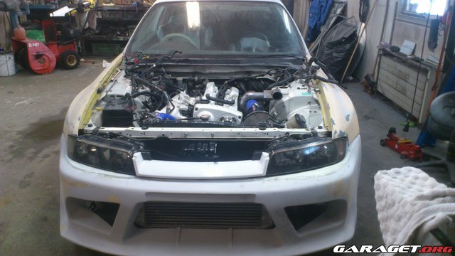

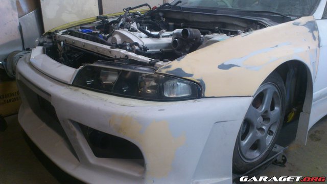

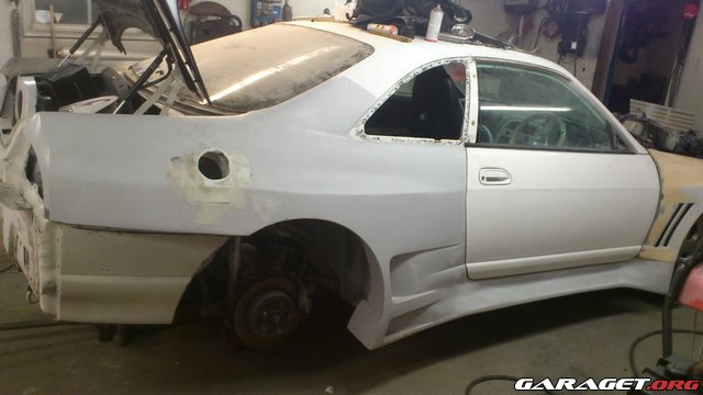

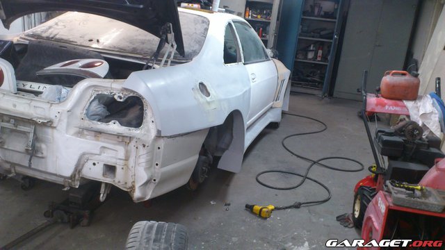

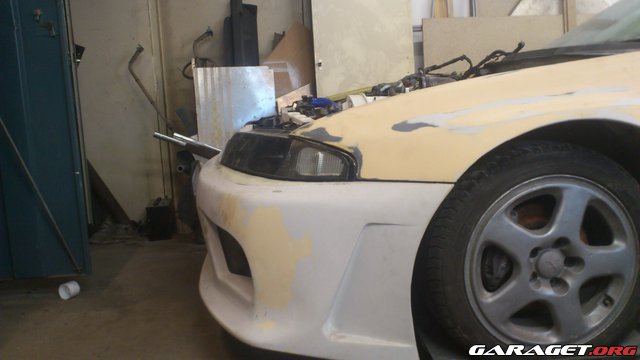

Skriftlig update:
Har blivit rätt mycket gjort på bilen... hela höger sida är klar och slipad..
nu ska bara vänster sida slipas sen grundas..
fronten är klar och bortplockad igen..
ska nog lyfta ner motorn så snart ja fått dit kopplingen osv..
grenröret är bortplockat och röret til wgn är om svetsat med ny fläns för audis wg, dp kommer byggas med motorn på plats.
mina spacers är inte färdiga än,
Vinyl och färg är inhandlad till bilen med smile de rör på sig...
253 Inlägg

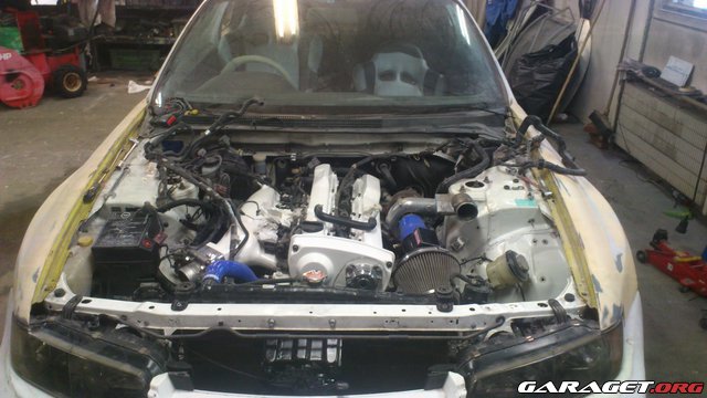

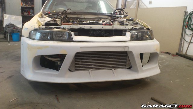

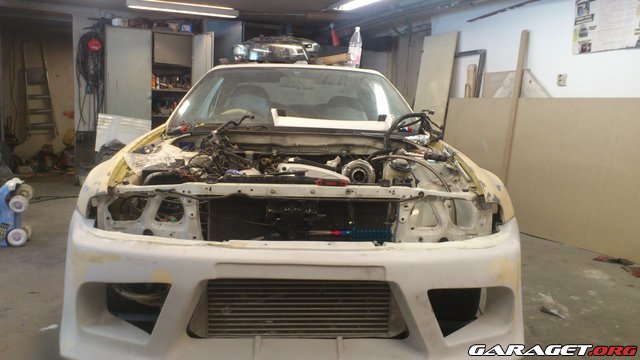

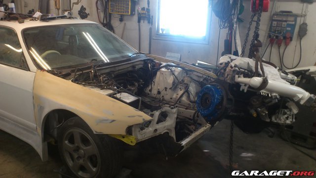

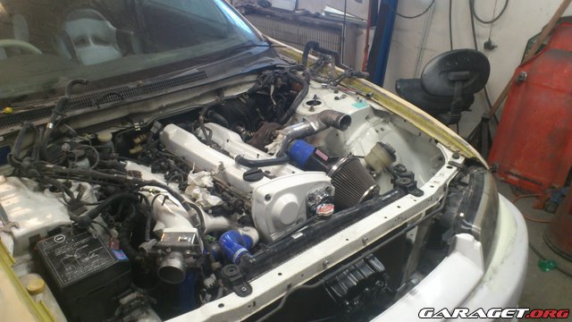

Dags då... hänt lite men något har hänt iallafall...
Börja Demontera fronten igen för motorn
https://www1.garaget.org/gallery/images/91/90377/90377-3f7e90f507ec964bdd5a7c734dfbbb3c.jpg

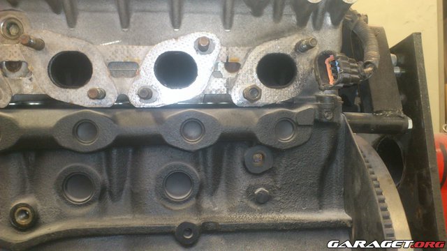

Sen när jag tittade närmre på blocket såg ja ett "hål" under grenröret så att säga.. någon som vet va detta hål är för nått?? det ser ut att va nån slags plugg
https://www1.garaget.org/gallery/images/91/90377/90377-f2c2c0b99a7b9efa57739029517d3046.jpg

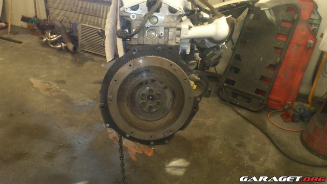

Väldigt fult svänghjul men inga "skrapmärken" eller dylikt
https://www1.garaget.org/gallery/images/91/90377/90377-058b1c471316023e4ab3f9ede6530e4b.jpg

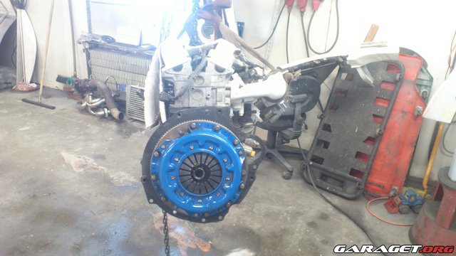

Monterat min ACT steg 3 koppling.. och nej den är inte centrerad på bilden wink
https://www1.garaget.org/gallery/images/91/90377/90377-17c678dbc08ebd54448bd3ed8eeba905.jpg

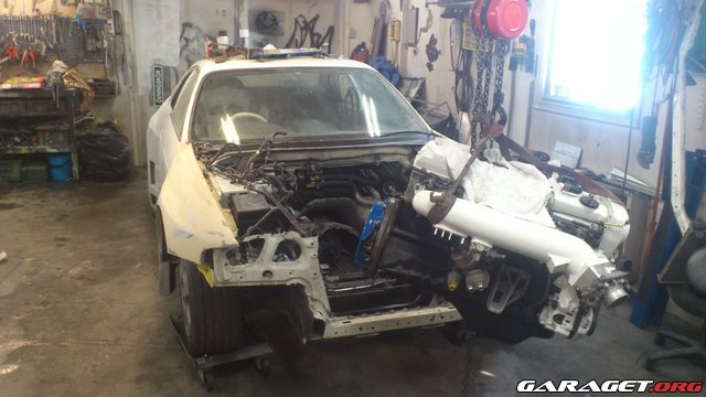

Front och balkar borta.. dags att åka i
https://www1.garaget.org/gallery/images/91/90377/90377-5033051befd7a104c456fdc89ff4c2c8.jpg
https://www1.garaget.org/gallery/images/91/90377/90377-9f161ec777f0f6de2b12581a20a9654d.jpg

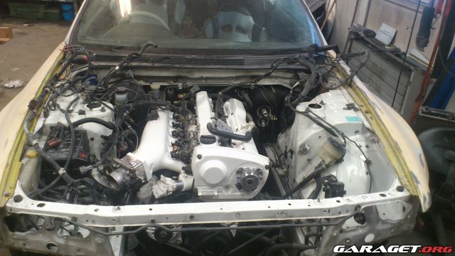

Väl på plats så åter monteras allt
https://www1.garaget.org/gallery/images/91/90377/90377-255a4b9d96be7f06f803ad25a8ec0320.jpg

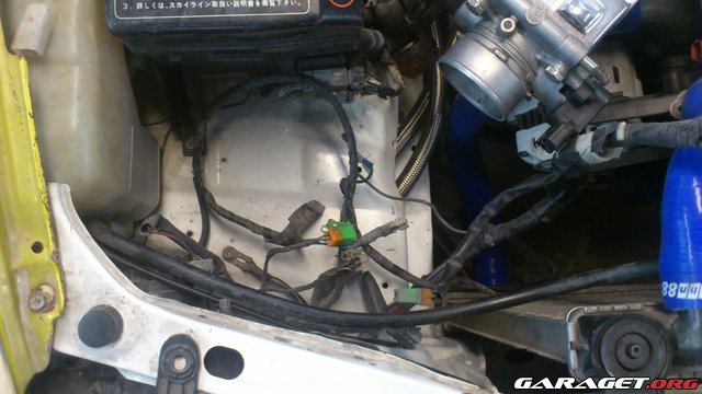

sen kommer det roliga att hitta rätt på alla givare och kontakter... :S
https://www1.garaget.org/gallery/images/91/90377/90377-952e847843e13ed0f746c8c91e23d722.jpg

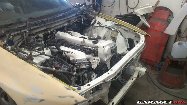

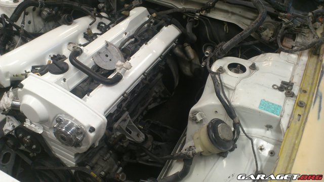

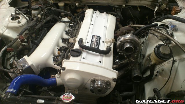

Grenröret ska på plats så avgas kan byggas
https://www1.garaget.org/gallery/images/91/90377/90377-9f8e9df57ba03a4b26e158ab1845d0f7.jpg

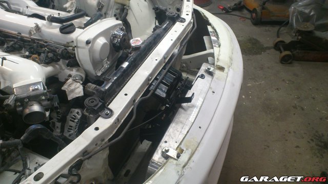

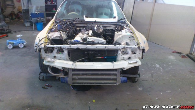

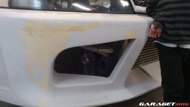

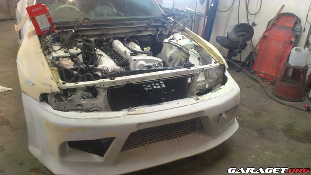

Front och IC ska monteras med
https://www1.garaget.org/gallery/images/91/90377/90377-f162594e4e996d3a3e8f802c4f674618.jpg
Fästet för signalhorn och huvlås lackat svart.. ger bra kontrast
https://www1.garaget.org/gallery/images/91/90377/90377-f9c47df3264c93ffd6ed5ec35f2d75ec.jpg
Grenrör och turbo monterat samt att ja kollar vart man ska kunna placera lmm
https://www1.garaget.org/gallery/images/91/90377/90377-e87ea615b81da0d936647e99821666ce.jpg
https://www1.garaget.org/gallery/images/91/90377/90377-8f8d04b8c8037849e08aba620110a02a.jpg
Mean machine!!!
https://www1.garaget.org/gallery/images/91/90377/90377-bff42728ac938a13d6c7e05418dbf79d.jpg
https://www1.garaget.org/gallery/images/91/90377/90377-efd869ec8c2d945c3b2bd99939a98546.jpg
https://www1.garaget.org/gallery/images/91/90377/90377-f17cd26c558c9be33e86a7967a626312.jpg
https://www1.garaget.org/gallery/images/91/90377/90377-6727c9ded5d77811d7c040122c66e86d.jpg
kommer mera senare

#333
Hålet är väl till för oljematning till turbon?
ÖstersundsGatbilar
1 570 Inlägg
29 mars 2013
#334
ok.. för de är inga gängor eller nått där.. bara ett tomt hål!?!
908 Inlägg
29 mars 2013
#335
Nomenia skrev:
Menar du hålet nere i vänstra hörnet? är olja till turbon, måste va nå galet om du inte har nå gänger där big_smile hehe
1 397 Inlägg
29 mars 2013
#336
Ja de är nog rätt uttryckt om du saknar gängor. Borra upp och gänga och sätt helicoil?
ÖstersundsGatbilar
1 570 Inlägg
29 mars 2013
#337
det "högra" sry ja inte förklarade det XD

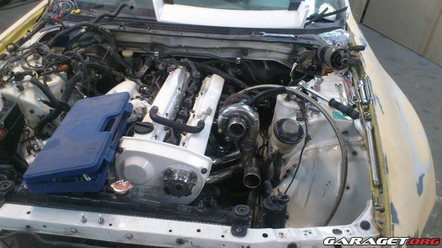

Liten update igen...
har inte hänt allt för mkt...

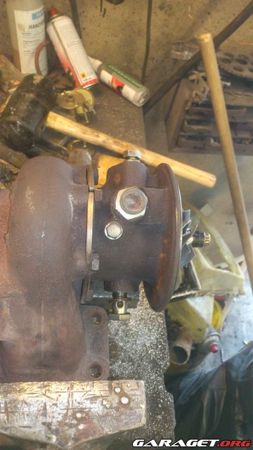

En turbo som ja köpt begagnad var pluggad... gör som inget men nu till den stora frågan....
någon som har koll på vilka av dessa anslutningar som är olja in och retur. samt vatten in och retur?
big_smile

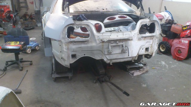

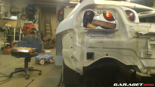

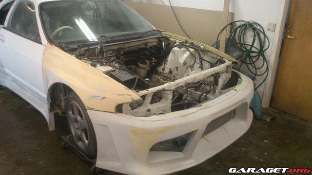

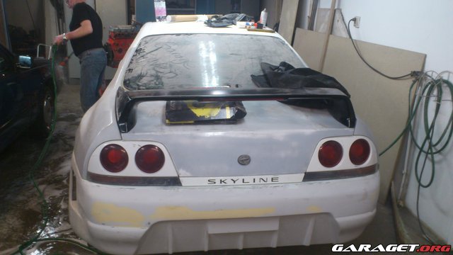

Plocka lös baken för att kunna få in domkraften och lyfta smile
https://www1.garaget.org/gallery/images/91/90377/90377-b2b6d651f710b6e99b03f97111bb0509.jpg
riktigt bred smile
https://www1.garaget.org/gallery/images/91/90377/90377-c0400e0490479d2359ca382012c143f4.jpg

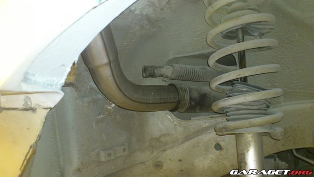

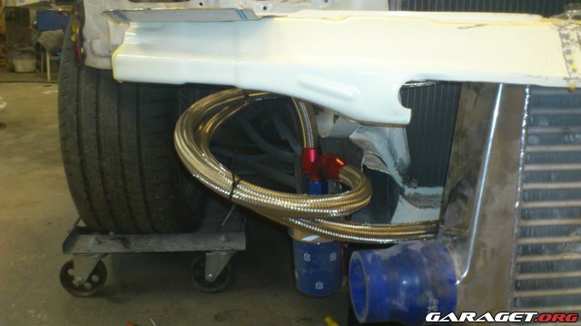

Byggde och förlängde påfyllningsröret
https://www1.garaget.org/gallery/images/91/90377/90377-0d7d6cd8a108ffc964ee381a69f64ef7.jpg
https://www1.garaget.org/gallery/images/91/90377/90377-e56b13e2e820fee60d400ab80b90dd2a.jpg
https://www1.garaget.org/gallery/images/91/90377/90377-0bf9bfbf5fe7e9cc1cb373dabada6c88.jpg

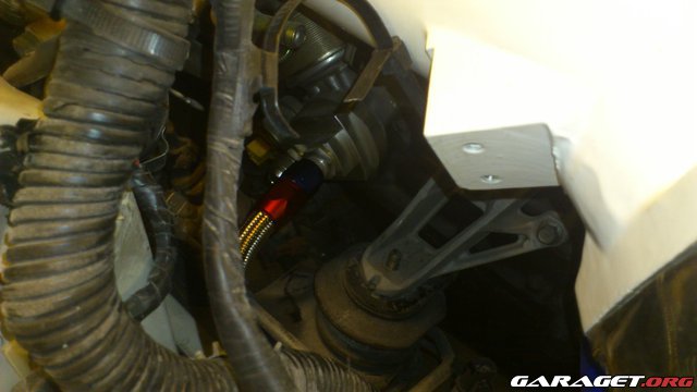

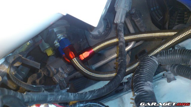

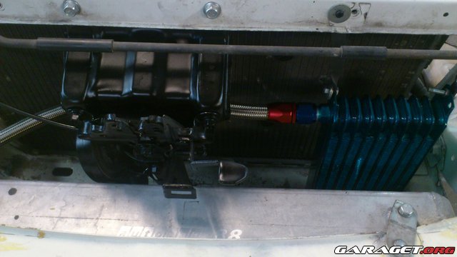

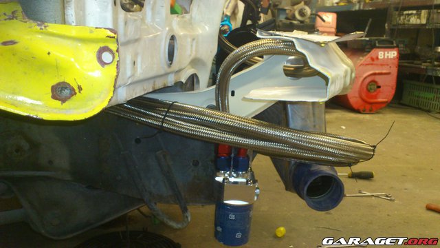

Dragning av oljeflytt och olje kyl
https://www1.garaget.org/gallery/images/91/90377/90377-17eaaef3b4c25fdc1aa84b58aea83e19.jpg
https://www1.garaget.org/gallery/images/91/90377/90377-20fc96bf928b5c4927b8e1cada9a5632.jpg
https://www1.garaget.org/gallery/images/91/90377/90377-9aec68bf3e95a80e305e30811e2d13c1.jpg
https://www1.garaget.org/gallery/images/91/90377/90377-c67581a7586c78356b0f35259b635ae0.jpg
https://www1.garaget.org/gallery/images/91/90377/90377-2a5972dfe2e93215945484a423d82ed6.jpg
Obs kylen kommer nog flyttas ner ca5 cm då det är väldigt griniga gubber världen över som bara måste whina lite om placering

Grenrör och turbo på plats. så snart kan de byggas DP och avgas.. ska bara dra alla olje och vatten returer till och från turbo
https://www1.garaget.org/gallery/images/91/90377/90377-de9a77c2c695afe50a37d9b3c34c3688.jpg
https://www1.garaget.org/gallery/images/91/90377/90377-265a8522e60f54f5567645a55ed95cc9.jpg
https://www1.garaget.org/gallery/images/91/90377/90377-e52a311c220e04bea94bb2696ec521d2.jpg
Blir prefekt med slangar och oljefilter. kollade lite med rörböjar från IC och its like a glove

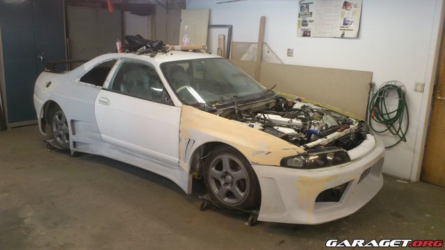

Over all bild på hur den står i dagsläget
https://www1.garaget.org/gallery/images/91/90377/90377-ad56090e723223990ef21705690e5cf1.jpg
Det tar sig som sagt smile
https://www1.garaget.org/gallery/images/91/90377/90377-478b421c38889f502fb9a99cf3a440b0.jpg
