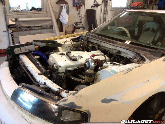

Inpassningen gjord, slipningen klar.. Bara gjutningen av huven kvar nu sen lackering. All el och soppa tillförsel är klar med så snart uppstart :)

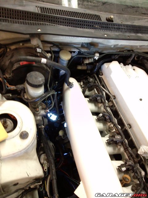

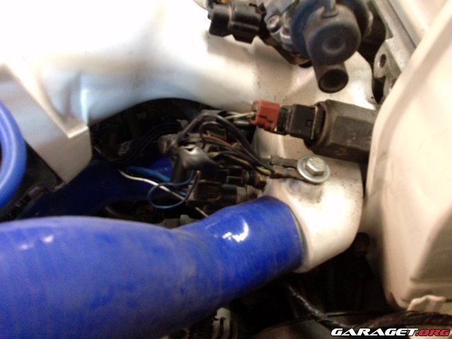

Som LuCiiifer sa så är de länge sen uppdate smile men nu får ja ta och dra ur tummen och ladda upp lite bilder..

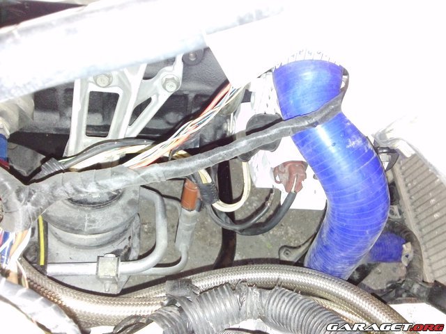

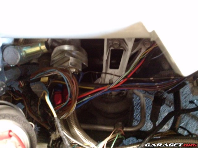

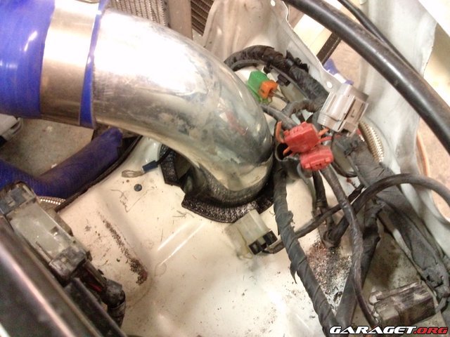

Hela kabelstamen fick klippas upp och lödas om då vissa kontakter inte nådde sina positioner smile
https://www1.garaget.org/gallery/images/91/90377/90377-6de51ec9dc937cf7b84c3d447c448143.jpg
https://www1.garaget.org/gallery/images/91/90377/90377-3735df9c8529e8aa57acb10f496df5b3.jpg
Ormboet från helvetet smile
https://www1.garaget.org/gallery/images/91/90377/90377-3afd89bf0a86ff12b0088b4dfefb7b76.jpg
La kablarna lite snyggt sådär smile
https://www1.garaget.org/gallery/images/91/90377/90377-64aa9afcc887dd1df2ed72974dddb69a.jpg
Efter jag svurit och blivit galen på all EL så fick karossen sin sista justering... 1veckas intensivt slipande och passande, så här vart det vid tanken

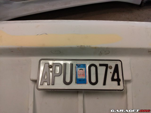

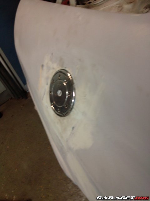

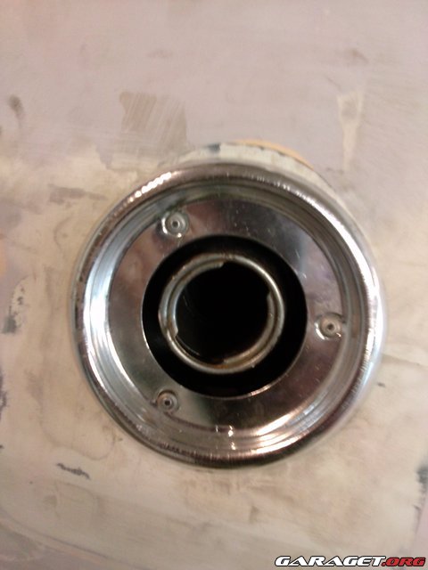

lite a glove... den är inte helt 100% centrerad men de gör inget då påfylningsröret sitter i en gummislang samt gummi upphängning så de gör inget smile

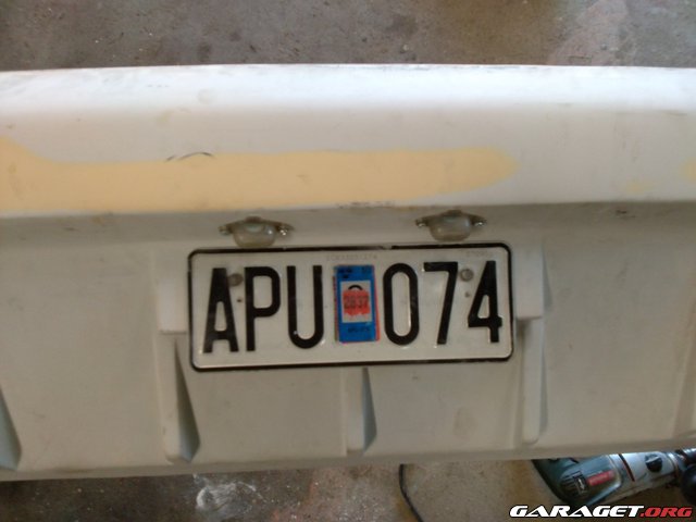

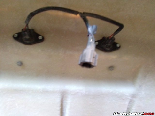

Baken va ju tvungen att få sig lite lyse med för nummerskylten
https://www1.garaget.org/gallery/images/91/90377/90377-48d5c9544068d92bd4f02d3f79ac5809.jpg
org lamporna
https://www1.garaget.org/gallery/images/91/90377/90377-852a52f676448963db348b5b7c03d592.jpg

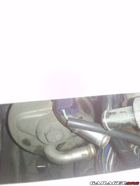

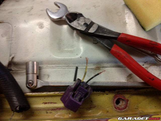

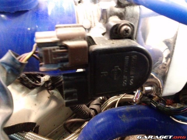

Efter ja klippte kabelhärvan vart jag misstänksam då ja inte hittade sista kontakten... ett evigt letande och frågande på olika forum så kom vi fram till att det är en helt onödig kontakt jag letade... eftersom styrboxen inte ger/tar signal där.. jippi... 1 veckas onödigt letande slut big_smile
https://www1.garaget.org/gallery/images/91/90377/90377-eb531770048cbd6ae10b7d4d64b77e32.jpg

Avbitare, krympslang, lödtenn och ett massa slit!!
https://www1.garaget.org/gallery/images/91/90377/90377-df05dfc33ee297db73ef2d0c9dca1776.jpg

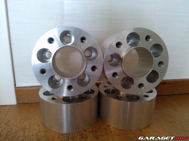

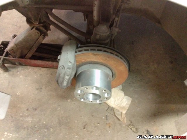

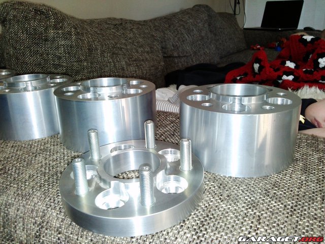

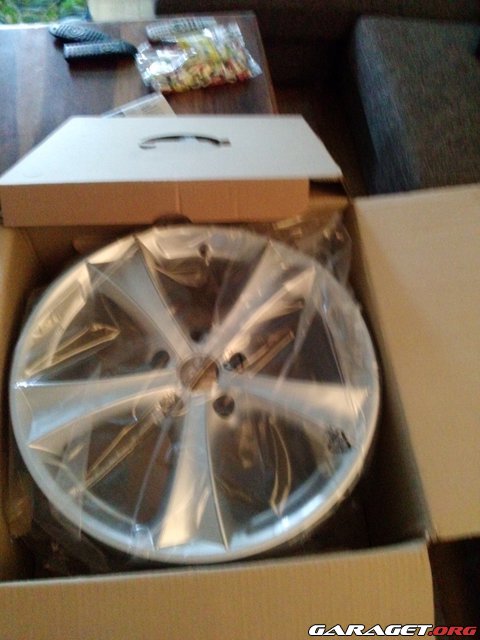

Fick hem mina modellanpassade spacers.... HURRAY!!!! 78mm vs 30mm... men tyvärr vart de fel.. killen som gjorde dom gjorde helt galet fel så dessa är till salu... bultdelning 5x100 konverterade till 5x112... 4000:- pok
https://www1.garaget.org/gallery/images/91/90377/90377-e357ce95c90d0df96d6f01e5627ee517.jpg
paket smile
https://www1.garaget.org/gallery/images/91/90377/90377-62a8f9f4a4f93341cf19fe72dc01de19.jpg
https://www1.garaget.org/gallery/images/91/90377/90377-aa00d14b1a28a492dc0cd64f637f268f.jpg
the rims smile kommer inte vara helt silver smile
https://www1.garaget.org/gallery/images/91/90377/90377-a312be7591354873e2905a1b9c043141.jpg
där är dom.. monstrena... köp köp köp i aluminium (6061 legering)

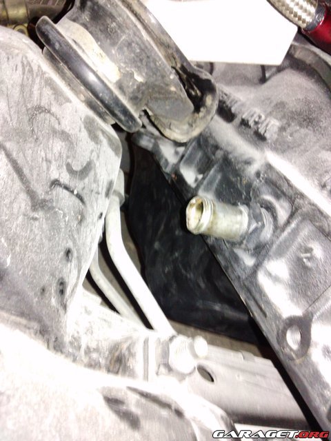

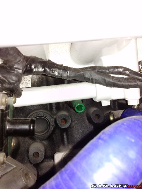

Fick även problem med min och gummans familjeracer.. läkande packning vid grenrör så bara att riva där
https://www1.garaget.org/gallery/images/91/90377/90377-2b2c76d6556e7e6f528488ad18c65a79.jpg

Skönt o bli av med allt kablage? har själv hållt på att förlänga kablar på min Corsa. det är inte kul!
Saatan vilka monster till spacers, vad är de för vikt på dom? big_smile
haha jo du en kabel till å ja sliter huvudet av mig wink...
de går rätt bra ändå. man får ha lite tålamod wink
Jo dom är rätt feta dessa spacers smile
1.8kg styck väger dom.. 22mm tjocka i botten mot navet så de krävs förlängda hjulbultar.. men har sett massa drifningbilar åka med fetare spacers ändå smile upp emot 150mm tjocka smile

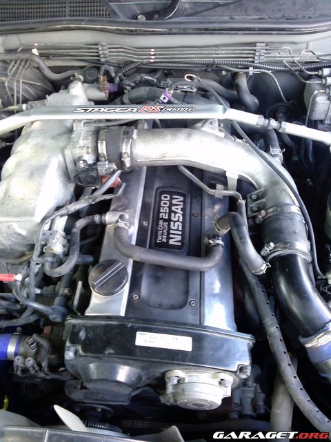

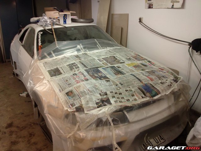

Gjöt av huven på stagean innan den såldes så att man hade en mall att gå efter till huvbygget..
https://www1.garaget.org/gallery/images/91/90377/90377-4418801aec2097f4f1d34c9509222173.jpg
Plastat lite grann
https://www1.garaget.org/gallery/images/91/90377/90377-f5159bb6aafe5f18fc4f4990ef0b3539.jpg

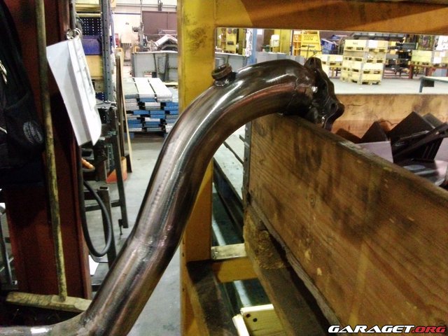

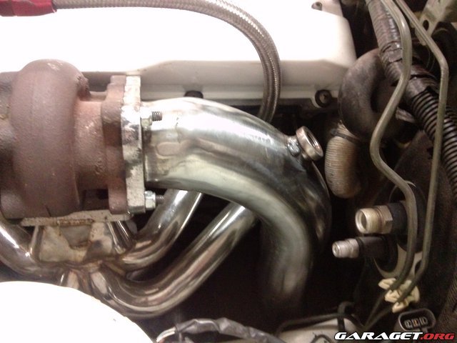

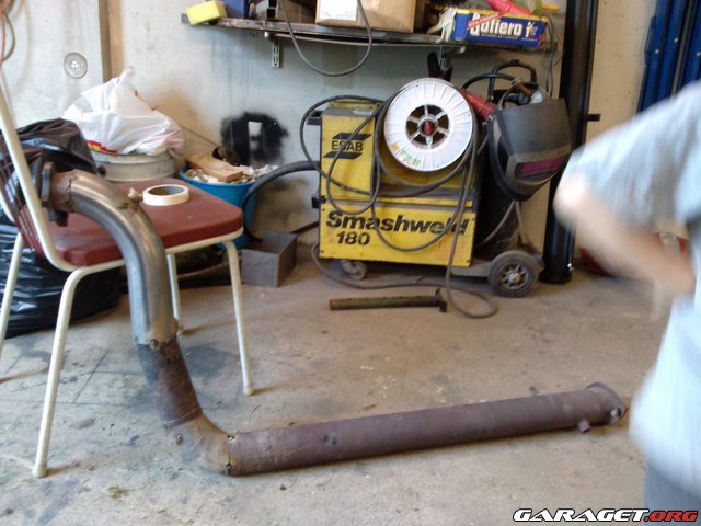

Punktade ihop Dpn inför helsvets
https://www1.garaget.org/gallery/images/91/90377/90377-8e7b984337afa85a048a53a9db195824.jpg

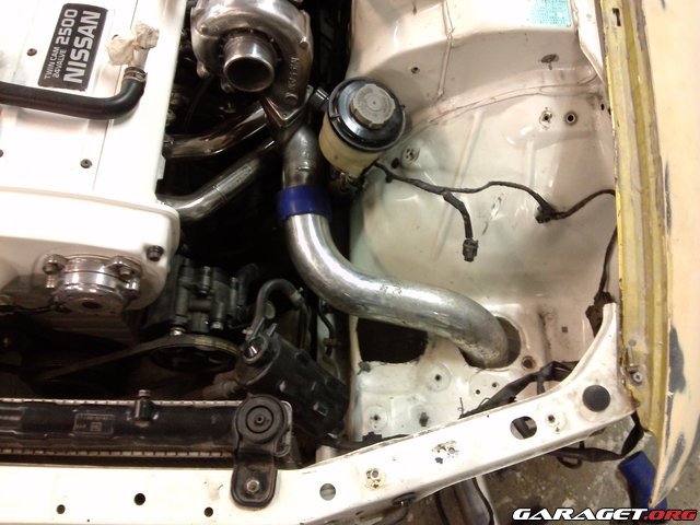

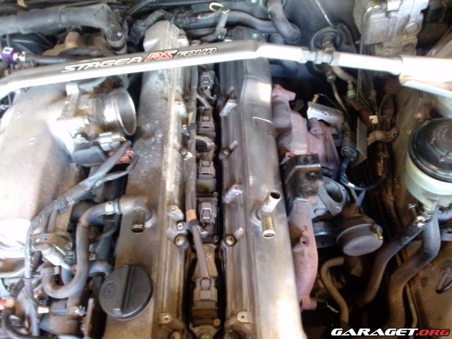

Lambda uttag
https://www1.garaget.org/gallery/images/91/90377/90377-30493b0e943740c19421a71aee4917b3.jpg

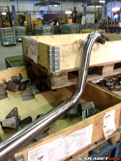

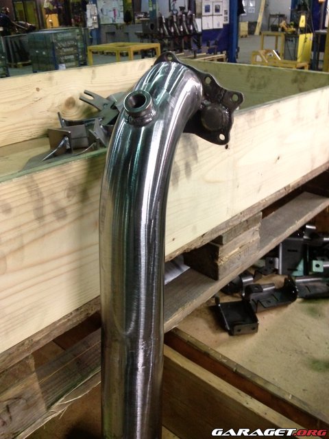

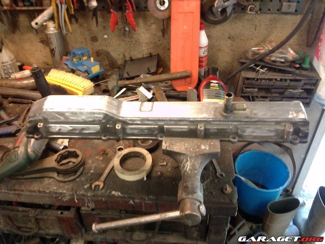

Helsvetsat och slipat.. polerade sen i 1 tim med "disktrasa"
https://www1.garaget.org/gallery/images/91/90377/90377-e65eed8b585dfaf5e157a9d997f27f1a.jpg
Polerat
https://www1.garaget.org/gallery/images/91/90377/90377-fddda04c1263881b154fa0d7af32ccb2.jpg
https://www1.garaget.org/gallery/images/91/90377/90377-98813f5b57ba95078432e34779a7e573.jpg

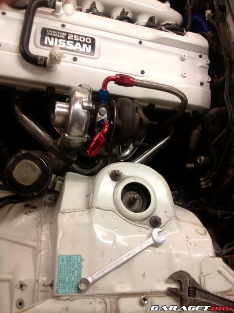

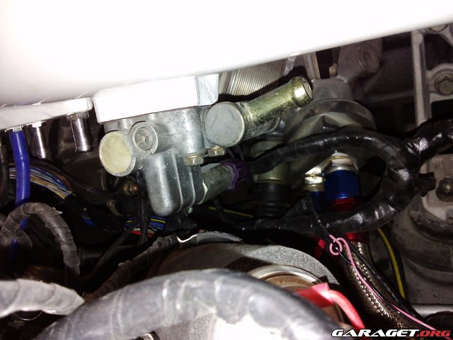

Provar lite slanganslutningar
https://www1.garaget.org/gallery/images/91/90377/90377-564e6f92c78b9f253286c080c3329450.jpg

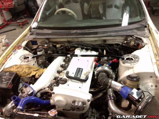

Monterat
https://www1.garaget.org/gallery/images/91/90377/90377-96328fe6a0e6b58eb8517eec638f3de0.jpg
vart kanon enligt mig själv.. finns väl alltid kritiker men men smile
https://www1.garaget.org/gallery/images/91/90377/90377-82611eceebe92a70ce8237d934bc56bc.jpg

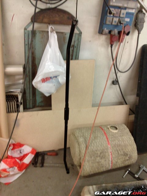

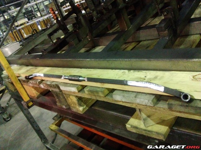

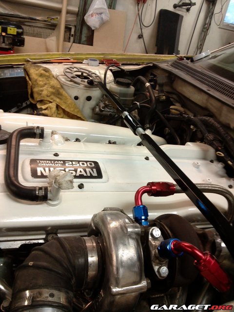

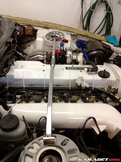

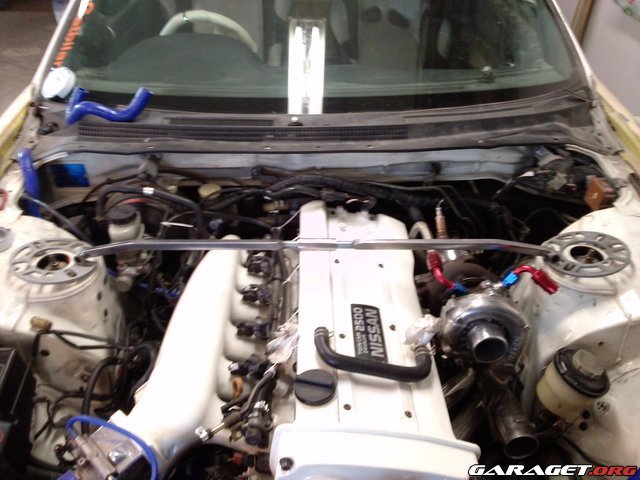

Förstärkningsstag till fjäderbenen fram med justering smile egenbyggt
https://www1.garaget.org/gallery/images/91/90377/90377-19c8272000fefbb4f23ab5c11b264907.jpg
Obs endast ditlagda spacers för att se hur det kommer bli smile
https://www1.garaget.org/gallery/images/91/90377/90377-f771419aca60b3e6ac5c17e8b91cd926.jpg
https://www1.garaget.org/gallery/images/91/90377/90377-d5194f1613bd5b50fb0c783235176d48.jpg

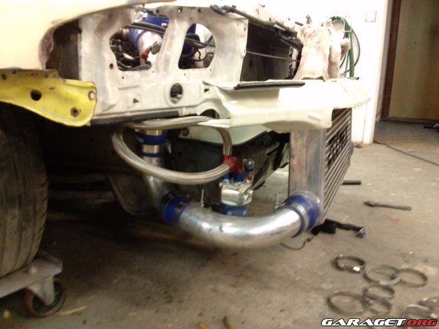

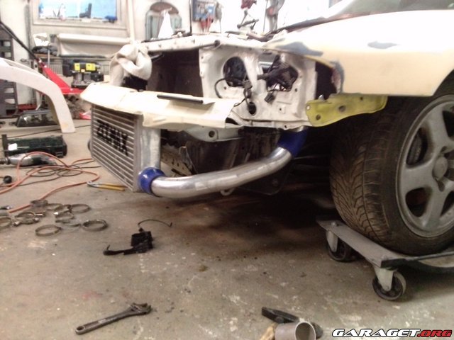

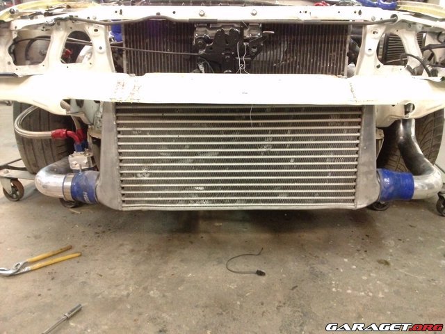

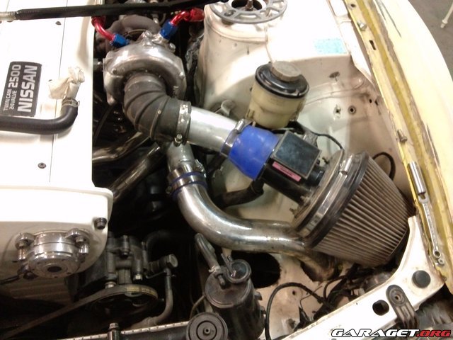

Drog tryckrören
https://www1.garaget.org/gallery/images/91/90377/90377-420b9f314ec5f595137e94fd8c6faea3.jpg

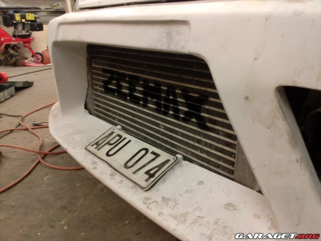

Urborrat och kantlist smile
https://www1.garaget.org/gallery/images/91/90377/90377-1c3f69d766be18cb50a3e08adedf07b2.jpg

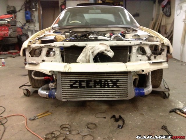

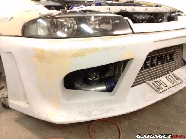

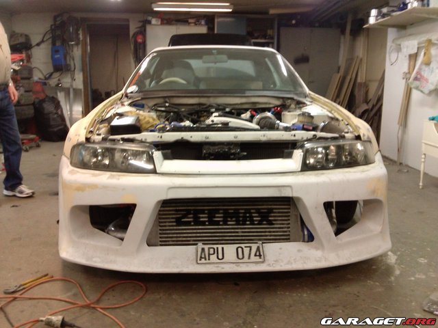

Tog slut på kantlisten så måste köpa mer smile
https://www1.garaget.org/gallery/images/91/90377/90377-99f333a88357f81284661dd404614033.jpg
https://www1.garaget.org/gallery/images/91/90377/90377-fa4898c1d111740eb4ab52ea6dc98e15.jpg
https://www1.garaget.org/gallery/images/91/90377/90377-4c028ec4c62d2ef2248c998f4256946a.jpg

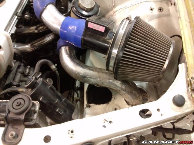

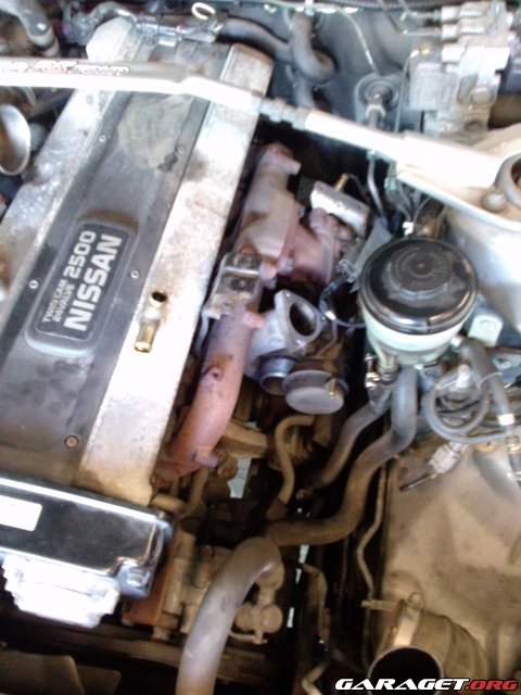

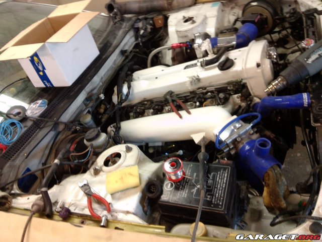

Hur luftfilter kommer hamna
https://www1.garaget.org/gallery/images/91/90377/90377-08c558b9842da542c151835cfeecaa8b.jpg

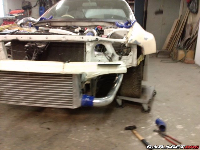

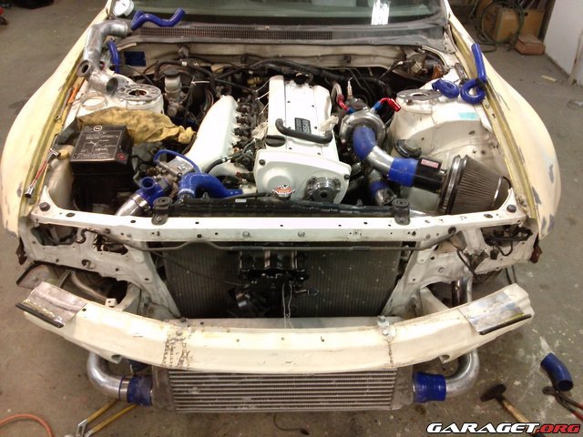

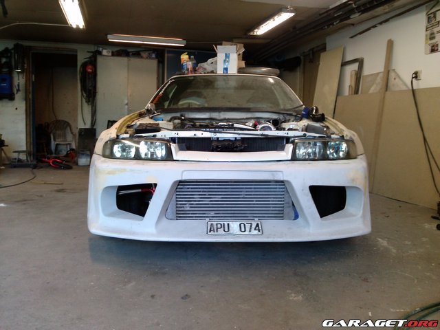

Överblicksbild
https://www1.garaget.org/gallery/images/91/90377/90377-2f248b46fd338ddc413fbac16248e64a.jpg
https://www1.garaget.org/gallery/images/91/90377/90377-1d7bd439e63359be4397845a58eaaf98.jpg

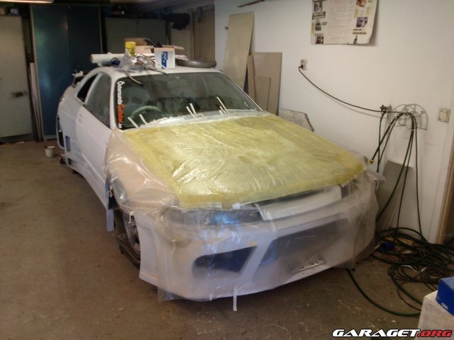

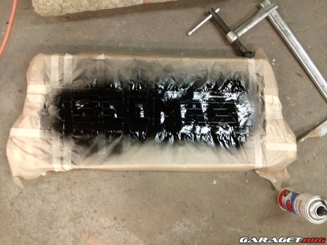

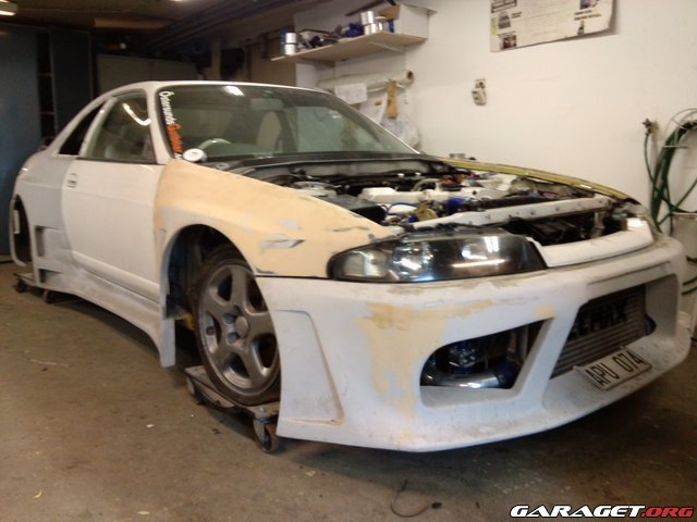

Provade lacka lite på icn smile Zeemax
https://www1.garaget.org/gallery/images/91/90377/90377-f56f996a145a6ca9a453ddb47498e51e.jpg
Lackade även stabiliseringsstaget
https://www1.garaget.org/gallery/images/91/90377/90377-89670ac2f33d57f026fe553bffa8858d.jpg
Inte helt nöjd med zeemax lacken men det löser jag enkelt smile
https://www1.garaget.org/gallery/images/91/90377/90377-836c3bdfe209ae0375754f68bd010c7f.jpg

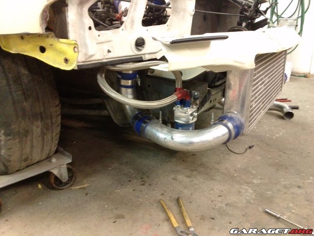

Tryckrör turbosidan
https://www1.garaget.org/gallery/images/91/90377/90377-8b274511a227dc715c28d63c8433b5b5.jpg
Tryckrör insugssidan
https://www1.garaget.org/gallery/images/91/90377/90377-3ae3ca79e162ec75cd596eee8554f208.jpg

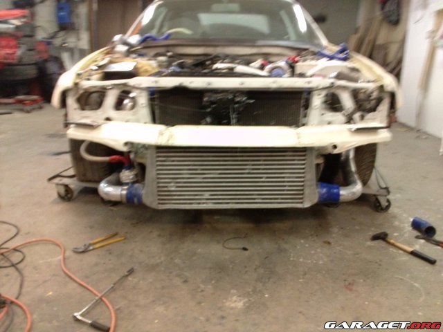

Staget ligger på plats.. väntar på att få plattorna till stötdämpartornen utskurna i lasern så man kan göra klart dom smile
https://www1.garaget.org/gallery/images/91/90377/90377-56cc9588dbb8267591f86f6453824e5a.jpg
https://www1.garaget.org/gallery/images/91/90377/90377-72c11f137eaf43f5e967774d34a1cb4f.jpg
https://www1.garaget.org/gallery/images/91/90377/90377-7e378cef2d6e533cb8f02fe6eed58b46.jpg
https://www1.garaget.org/gallery/images/91/90377/90377-e2945ae9f82d081b86d0a78ae34d7752.jpg
https://www1.garaget.org/gallery/images/91/90377/90377-56fe084bb550b31ac4ade8ced47beaf4.jpg
https://www1.garaget.org/gallery/images/91/90377/90377-56a61794f0c7a5ccc81cfa5a3111b22c.jpg
https://www1.garaget.org/gallery/images/91/90377/90377-a01105478f64f0b868486cb8de59fc50.jpg
https://www1.garaget.org/gallery/images/91/90377/90377-9ad1b9411a0731e5fe5ee66854bd1f43.jpg
https://www1.garaget.org/gallery/images/91/90377/90377-01d93e1c214b0821696ff88eee288740.jpg

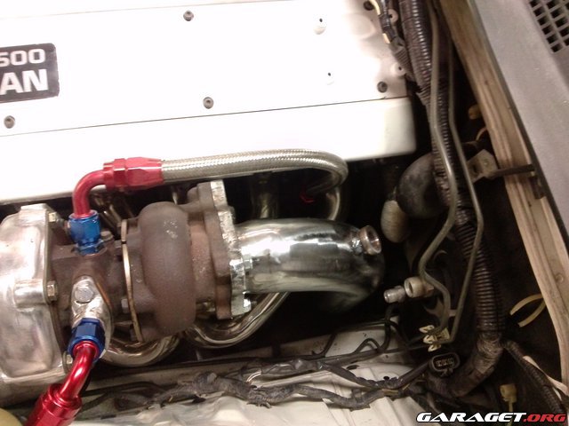

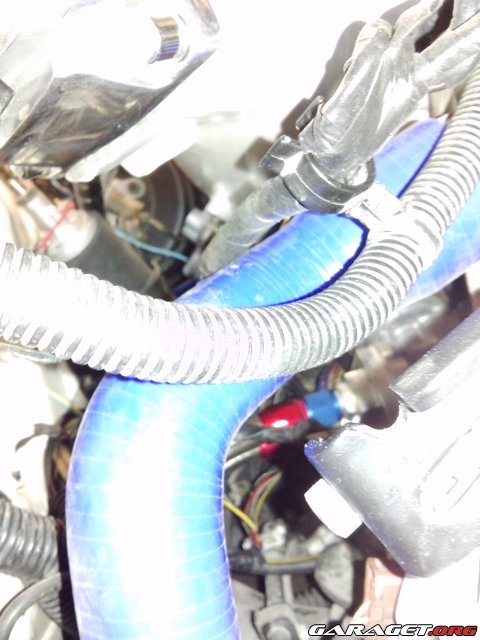

I övrigt är bilen provstartad på tomgång där den går iallafall..
måste byta ut oljeslangarna till turbon då dom vart rejält överdimensionerade.
annars är det dom klart med allt smile hade hoppats på körning nu i sommar men det "sket" sig.
Har ni några tips och trix så säg gärna till smile

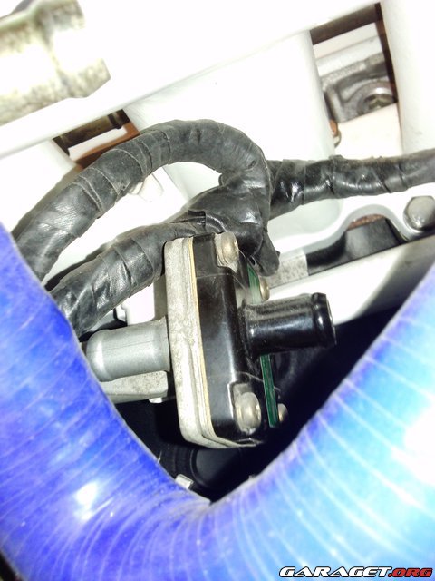

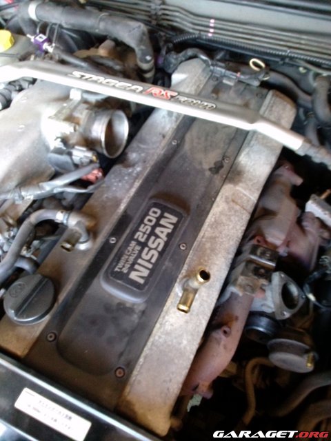

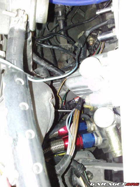

Hmm är som på slutspurten nu men går bet... massa frågetecken... någon som har en skiss över allt till motorn?? olje retur, vattenretur, slangarna till värmepaketet... ger snart upp på mållinjen -.-
Vart ska dessa 2???

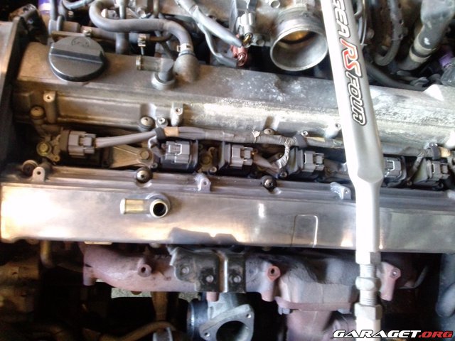

https://www1.garaget.org/gallery/images/91/90377/90377-06bdd51f40b3f0fa2d0d2f3f82b358cc.jpg

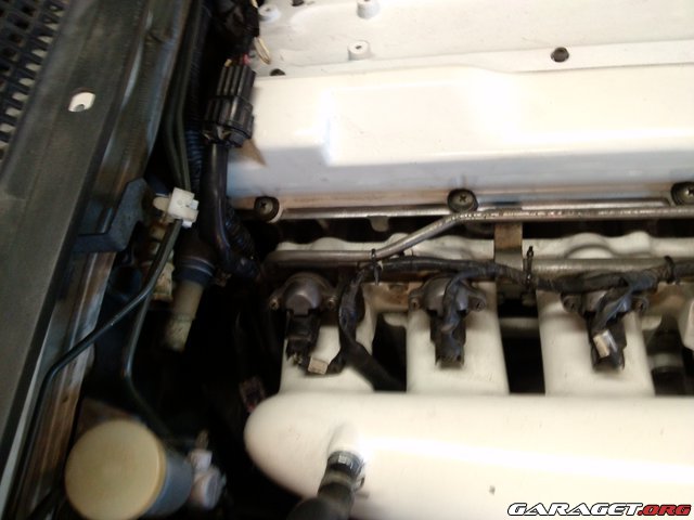

Vad ska in på denna?
https://www1.garaget.org/gallery/images/91/90377/90377-69f7ab97dee678e485d1e8c0dd865265.jpg
Och denna?
https://www1.garaget.org/gallery/images/91/90377/90377-ad89d42e68ed8fd475b452cc25fc9180.jpg

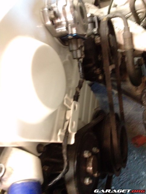

Och detta???
https://www1.garaget.org/gallery/images/91/90377/90377-9c844dfcaf431dd87845ffdfa7d61837.jpg
Och detta???
https://www1.garaget.org/gallery/images/91/90377/90377-3a57ba134610b8b8d7f607e8d6402b31.jpg

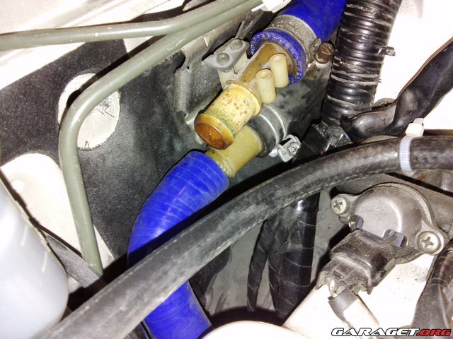

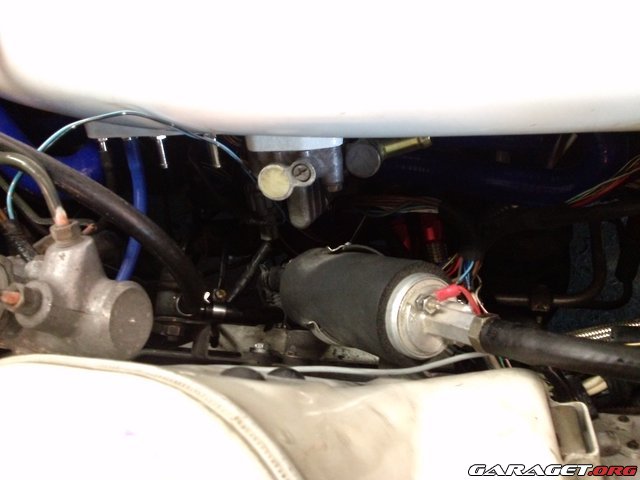

Till värmepaketet men vart på motorn??
https://www1.garaget.org/gallery/images/91/90377/90377-c317711b648f3168ac20966ba79ed1a5.jpg
Enklast att göra på denna för an8 slang?
https://www1.garaget.org/gallery/images/91/90377/90377-ebc735e1ee3efd58d7c9b78005291b4e.jpg
sitter någon vänlig själ på en skiss över rb25an så hojta gärna till
