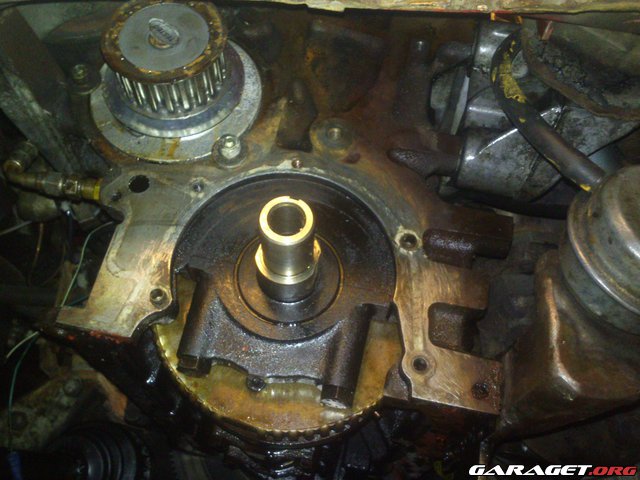

På tiden att de uppdateras här. Har stått still sen oljepumpen plockades väck och väntar nu på packningen mellan pump och block som kommer imorgon. Men packboxar har jag fått och även lite andra godsaker så vi börjar med de. smile Tackar svärfar för packboxarna.
Packbox vid oljepump.

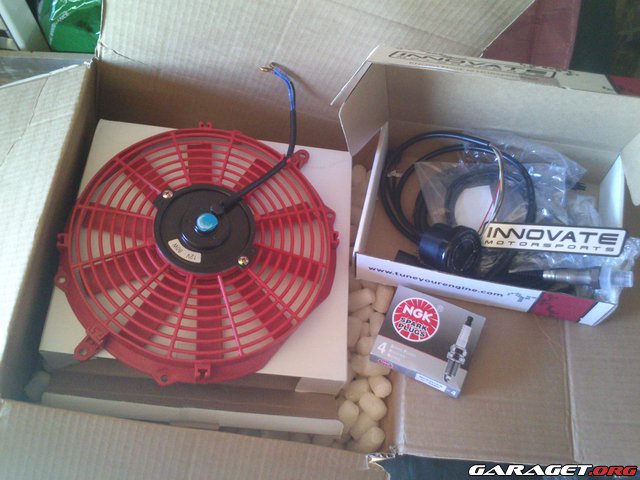

Sen kom en låda med lite välbehövliga godsaker. smile Innovate bbl, kylfläkt och stift.
https://www1.garaget.org/gallery/images/176/175782/175782-c6756367f38d4d12ca7e03eed96e227b.jpg

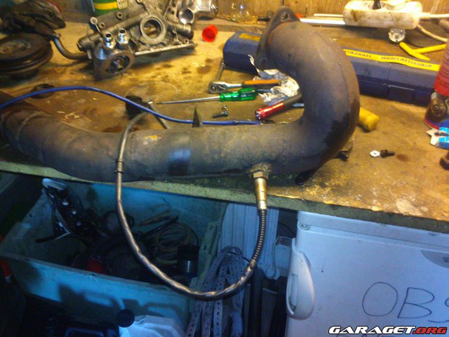

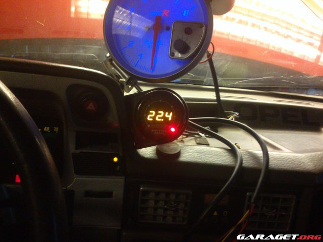

Lambdan passade ju perfekt. Bara den inte sitter för nära turbon för har hört att sånt har betydelse? :S
https://www1.garaget.org/gallery/images/176/175782/175782-51b0579d9bc4d34ca2c1ce62089463ea.jpg

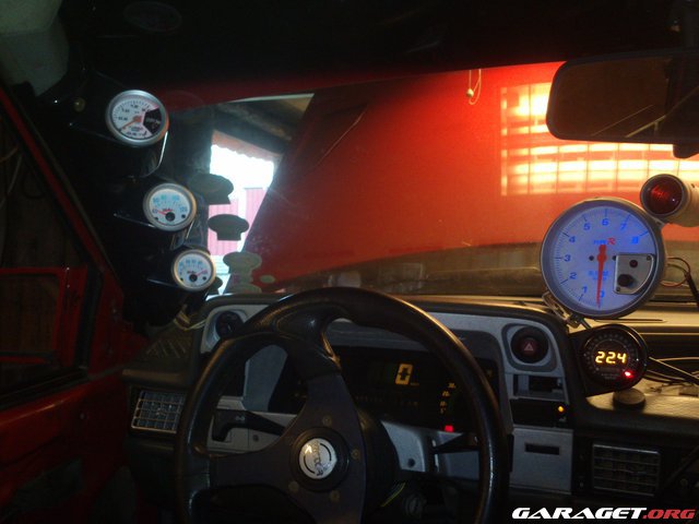

Men nu får de räcka med mätare för nu ska jag ha koll på allt.
https://www1.garaget.org/gallery/images/176/175782/175782-bba0b3e220619873af251e0627bc303a.jpg
https://www1.garaget.org/gallery/images/176/175782/175782-fedf27075913f4a98605c4650b50f459.jpg

Uppdateringsdags igen. En hel del skruvande har de blivit men inte mycke att ta kort på. Har satt ihop de igen med nya packningar och packboxar men de visade sig va onödigt då de läckte fortfarande. Ner med skiten igen och testa en ny taktik...packning på tub överallt. Varenda skruvål som fanns, varje packbox, kamöverfallen vid dreven, ventilkåpan....med andra ord överallt. Sen ihop med skiten igen och vips så var de snustorrt överallt. big_smile Inte en droppe har kommit än och är mycket glad för de. Sen har jag provkört en del och visar sig att den plötsligt laddade 1,3 och fick alldeles för lite soppa så sänkte bara laddet och vips så gick den som en klocka igen. (Hostade en del innan) Film på detta fast i ganska dålig kvalite då jag provade en billigare actionkamera samtidigt. http://www.youtube.com/watch?v=wISVk0Mi … mp;index=1

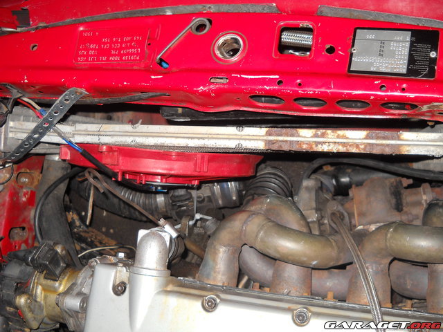

Fläktmontering med stilig klassisk ståltråd. smile
https://www1.garaget.org/gallery/images/176/175782/175782-e7b151f93a16a4b46d9fa0fd2bd93e2d.jpg

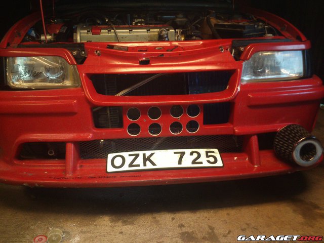

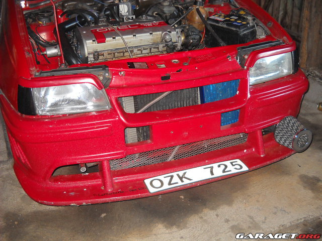

Fronten som jag tänkte fixa lite extra luftintag i.
https://www1.garaget.org/gallery/images/176/175782/175782-ea742a4ca19cfc683f0e2117370a17d2.jpg

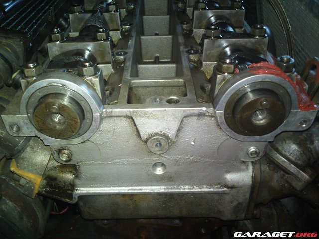

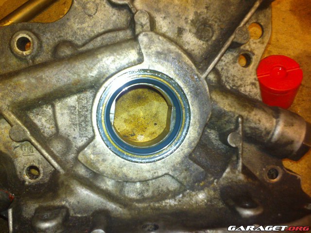

Rengörning för tåligare oljepumpspackning. Tackar Tobbe på sm för den smile
https://www1.garaget.org/gallery/images/176/175782/175782-be8d1f2ae1493dc30b09b9a26e36a60f.jpg

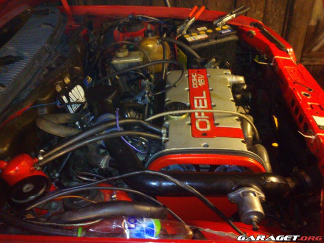

Sen va de ihop ytterliggare en gång.
https://www1.garaget.org/gallery/images/176/175782/175782-9b2c97eaa559f1f8c54db77833cdbabd.jpg
Så nu är jag nästintill redo.
https://www1.garaget.org/gallery/images/176/175782/175782-ff7c4ab354e695771f46f44a66026576.jpg

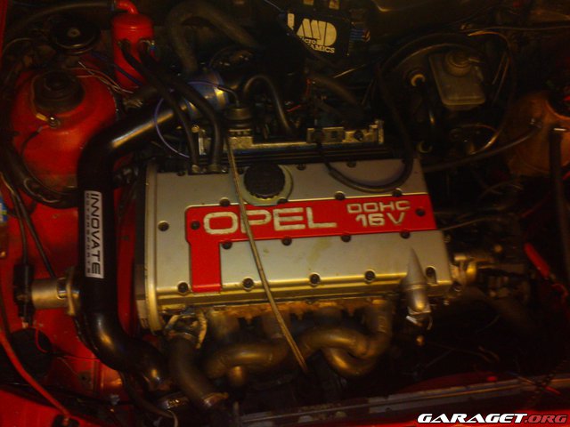

Lite småpillande kvar som luftintagen, städning och lite sprayburkslackning inne, handbromsspänning sen blir de nog att byta till c20let-spridare då de ligger på gränsen till för lite så kan man kanske höja laddet lite lite till sen. Se vad den presterar detta året tidsmässigt. smile

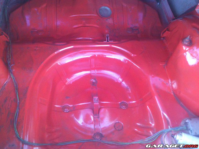

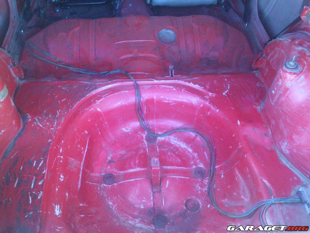

Lite småpillande idag igen. Jag och sprayburken snyggade till de invändigt, handbromsen spändes så man kan stå still och värma nu, lite klisterlappar togs bort och mer friskluft är ordnat. (Ska va nyttigt har jag hört) Bara ett spridarbyte kvar nu och lite provkörning så får hoppas de räcker med let-spridare. Kan kanske bli etanol-konvertering samtidigt men vill först höra för och nackdelar med de från er som kan de där. Nåja, lite bilder på dagens minuter i garaget. smile

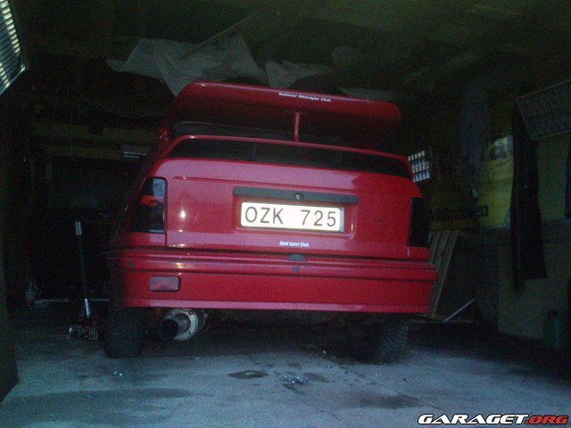

Bakluckan som nu är renare.
https://www1.garaget.org/gallery/images/176/175782/175782-8495e9904273ea1a3315d0ccd86d5101.jpg
Reservhjulsbaljan och de innan...
https://www1.garaget.org/gallery/images/176/175782/175782-86c767b8da5e91a4205bd8d9b4656afe.jpg
Reservhjulsbaljan och de efter....inte proffsigt och snyggt men lite bättre iaf.
https://www1.garaget.org/gallery/images/176/175782/175782-e898f613ab93cc4be41c642b733fca11.jpg
Nya andningshålen.
https://www1.garaget.org/gallery/images/176/175782/175782-639fc132dc74ea03fb9edd3b76d938f3.jpg
Sist en bild på en motor som inte läcker längre. big_smile
https://www1.garaget.org/gallery/images/176/175782/175782-5152304bad20834261849b7942d07165.jpg

Ser bra ut! Ser fram emot och se den live iår smile Är bara lite nyfiken hur låg din front är till marken? smile Självklart beror de på däck men med dom du har nu? smile

Som sagt så med dom ballongdäcken som sitter där nu så har jag nog 10-15cm typ så rätt lugnt men när slicksen kommer på så har jag nog inte mer än runt 7cm eller nåt. Brukar bli lite tajt. Hehe
