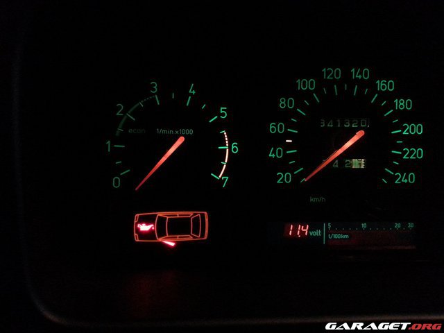

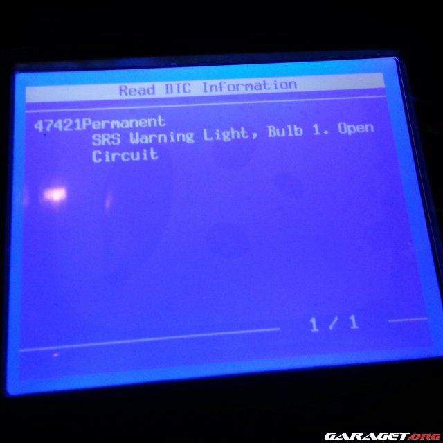

Nu har jag fixat SRS-lampan. Det var ett MYCKET allvarligt fel...roll
Den där lampan blinkar vid fel, därför den inte syns normalt sett.
https://www1.garaget.org/gallery/images/188/187768/187768-494dfa423c4a4a829f13a5e53c995025.jpg

Men upptäckte jag gjort ett litet misstag då jag var på väg ifrån besiktningen. Finn ett fel:
https://www1.garaget.org/gallery/images/188/187768/187768-fc7369504de6dfa8978f4ee25b5b95e8.jpg
Gissning någon!? big_smile

David_Str skrev:
Hej!
Den där lampan blinkar vid fel, därför den inte syns normalt sätt.
http://www1.garaget.org/gallery/images/188/187768/187768-494dfa423c4a4a829f13a5e53c995025.jpg
http://www1.garaget.org/gallery/images/188/187768/187768-fc7369504de6dfa8978f4ee25b5b95e8.jpg

Gissar på att varvräknaren ligger lite lågt wink
Korrekt. Blir till att ta bort instrumentet igen vid tillfälle och rätta till det.

David_Str skrev:
Hej!
Min gissning är att du har för lite blod i motorn, förardörren öppen, samt att varken varvräknare eller hastighetsmätare funkar under drift. lol   (Läses med ironi wink )

Mr_Lööf skrev:
David_Str skrev:
Hej!
Gött att den är godkänd för att få köras på allmän väg igen! smile
mvh Mr_Lööf
Noll rätt. Du blir underkänd tyvärr big_smile
Hittade ett fel till, mätaren står på 341320 och inte 000000 smile

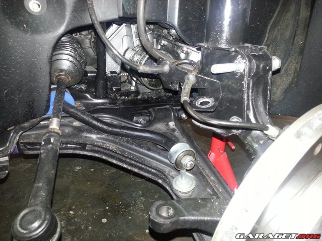

Hej!
Idag fick jag för mig att sänka bilen bak. Gick inte så bra, hade gjort en liten tankevurpa. Kapade bakfjädern ett varv och insåg sedan att den satt helt löst då bilen var helt upphissad = inte bra!
Så nu har jag beställt nya sänkfjädrar bak frän KL Racing som skall sänka 35mm. Jag är lite rädd det skall bli för lågt, men får testa o se.
Sedan så har jag problem med att drivknutsdamaskerna på höger sida (både inre o yttre) läcker ut lite så jag har rivit ner drivaxeln och kommer byta båda damaskerna. Hittade inget uppenbart fel på de gamla, men något har jag gjort fel så lika bra att byta till helt nya.
Svårt att få loss några skruvar? Näe... big_smile Massa fett utslungat inne vid medbringaren, just nu väntar jag på nya damasker. Kamerablixten är inte snäll mot all smuts, snart dags att dammtorka framvagnen?
https://www1.garaget.org/gallery/images/188/187768/187768-246c4e895e5bc8255ee6896848d1f8b7.jpg

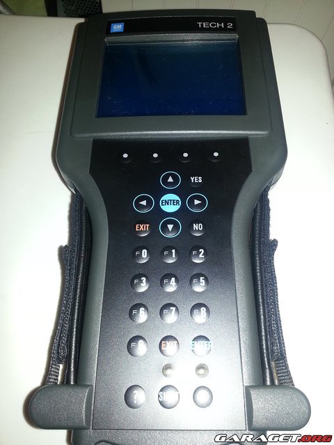

Sedan i samband med SRS-problemen skaffade jag mig en sån här:
https://www1.garaget.org/gallery/images/188/187768/187768-9ee658021f56f8d113f5e5d035fe76d6.jpg
Tänkte det kunde vara "bra att ha".roll Efter lite initialt strul verkar den fungera bra. Är det någon i mälardalsregionen som behöver få hjälp med att läsa felkoder eller liknande så bara hojta till!
