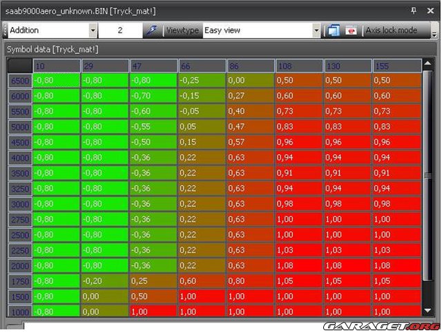

Ok, vad har du för fel? Original är fuel cut (inget bränsle) satt till 1,35, men du kanske inte kör originalprogram?
Macke_BMRSweden skrev:
Min laddar aldrig över eller för lite, är de normalt?
Absolut, din fungerar nog som den ska. Ett original Aero-program ska ladda max 1,08 bar (gäller manuella bilar), se bild nedan som beskriver vad programmet begär för laddtryck vid olika varvtal och lägen på gasspjället:
https://www1.garaget.org/gallery/images/188/187768/187768-437ef209ffb49865544672e4b84cc32f.jpg
