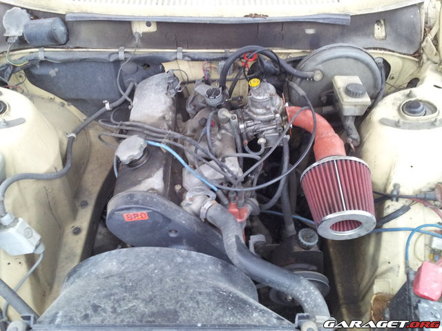

https://www1.garaget.org/gallery/images/165/164474/164474-026e7489c550cae8a470538c902e3ae8.jpg
Där har du en bild på mitt motorrum (Har stoppat dit originalluftbox).
Hur kollar jag så att vakuumjusteringen är rätt? Brytar avståndet mäter man med bladmått, såpass mycket vet jag smile

Är de en b21 du har?
För vad ja ser så sitter de en pierburg gasare på din motor, dom ska sitta på b23 så de blir helt fel bräsleblandning.
Satte pierburg gasare på min gamla 240 som de satt b21 i o den drack soppa som en kamel, gick till sig när ja satte dit en strombergare

Såvitt jag vet så står det Stromberg 175 CD på den smile Men det kan ändå ligga något i det du säger. Kollat på andra B21 på skroten. Deras förgasare ser inte alls likadana ut..
514 Inlägg
25 december 2012
samma gasare på bilden finns som stromberg och pierburg, du ska ha en vanlig b21 strombergare

Ser ut som förgasaren till b20 om du förstår vad ja menar.
Ska dock vara från 240
