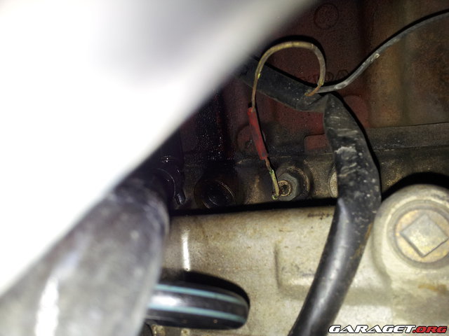

Har konstaterat att jag ska byta rotor, fördelarlock och brytarspets och sedan ställa in tändning. Den tänder för sent (retarded).
Sedan hittade jag ett hål då jag luskade efter tändgivaren (som också ska bytas). Den sitter till höger. Dock är bilden upp och ner, så den är till vänster på bilden.
https://www1.garaget.org/gallery/images/165/164474/164474-e31aef285f321130a2368a80c39c8803.jpg
vad är det för hål och varför är det en massa olja och skit runt det?

Vad är det för tändgivare du pratar om?
Har du brytarspets så är det ju den som bestämmer när motorn ska tända.
Den givaren till vänster på bild borde vara vattentempgivaren.
Hålet till höger har jag ingen aning om däremot, har då inget minne av att jag sett något hål där på min motor men har inte kollat så noga under insuget.
