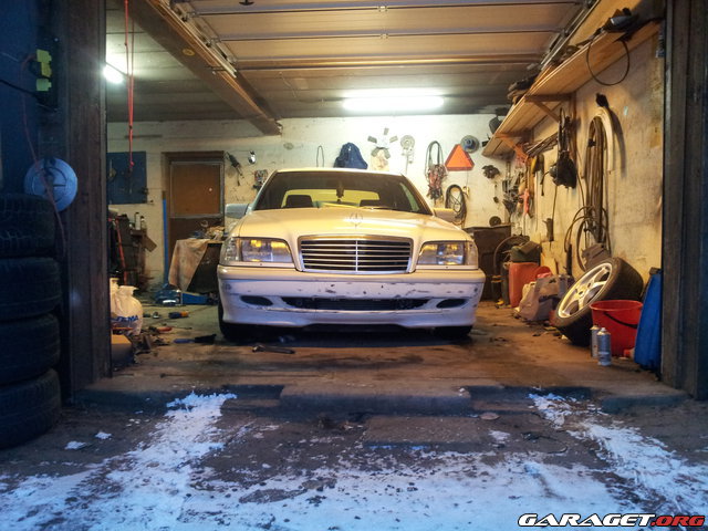

Nu har min C-klass äntligen hittat in i garaget efter en massa snöskåttande.
Denna projekttråd gör jag till stor del för min egen skull men den som kikar in är välkomna att lämna en kommentar:)
Så vad ska jag göra med bilen då hade ja tänkt.

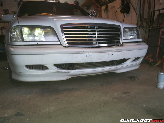

(X) Plasta om kofångaren och snygga till den lite.

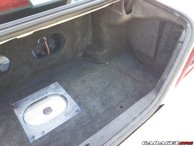

Ljud monterat i bilen:
Slutsteg till framsystem, Audison SR4
Slutsteg till bas. Audison SR1DK
Framsystem DLS R6A
Bas, Gladen SQX08
1st bulkpack stp gold och ett silent cote smile

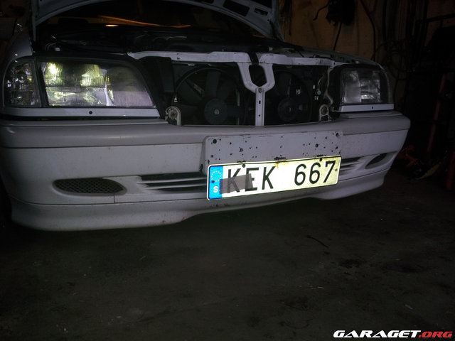

Så såg den ut efter köpet. nyss hemkommen från värmländska skogarna

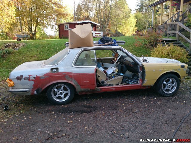

Projekt w123 cupe.
Bilden är i fråga en W123 280ce från sent 70 tal smile
Jag har hafr den i några år nu och bilen blev min då jag bytte åt mig den smile
Romansen var ett faktum efter en helg i rättvik på classic men tyvärr så rasade motorn kort där efter.
En renovering påbörjades med planer på mycket åkande året efter men så blev det aldrig då intresset och orken försvann och gick till andra projekt samt att ja tog mig vatten över huvudet med en del misstag som följd sad
Men nu är jag några år äldre och har smitt planer en lång tid smile listar lite utav dom smile

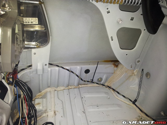

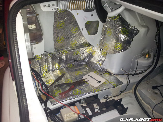

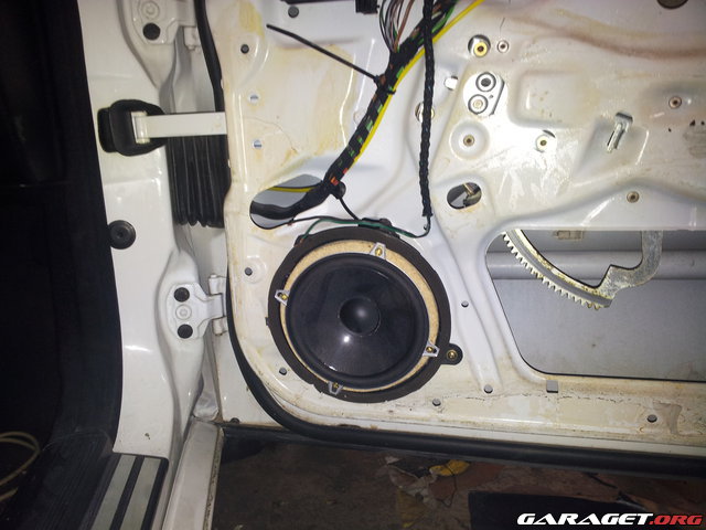

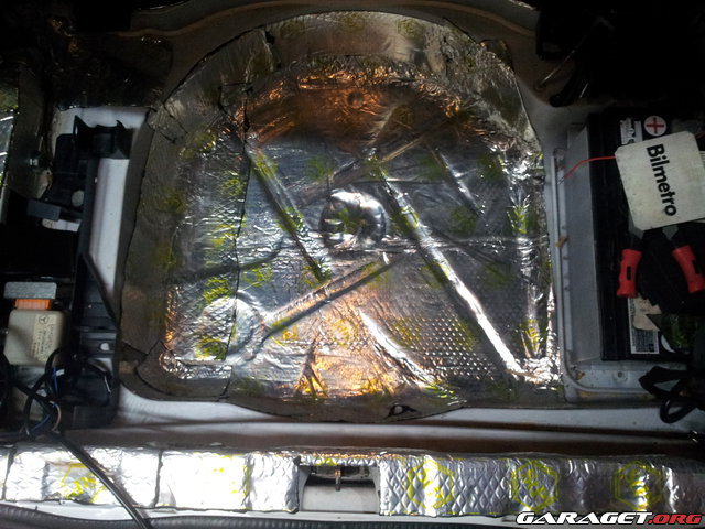

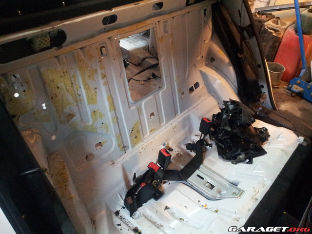

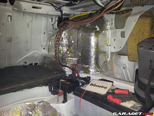

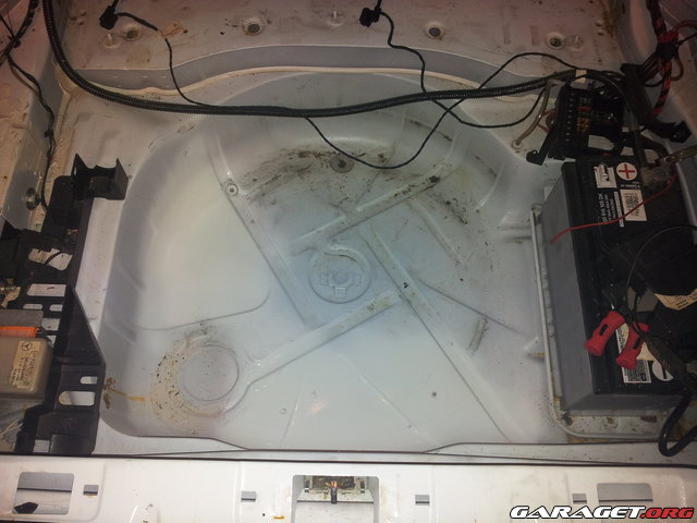

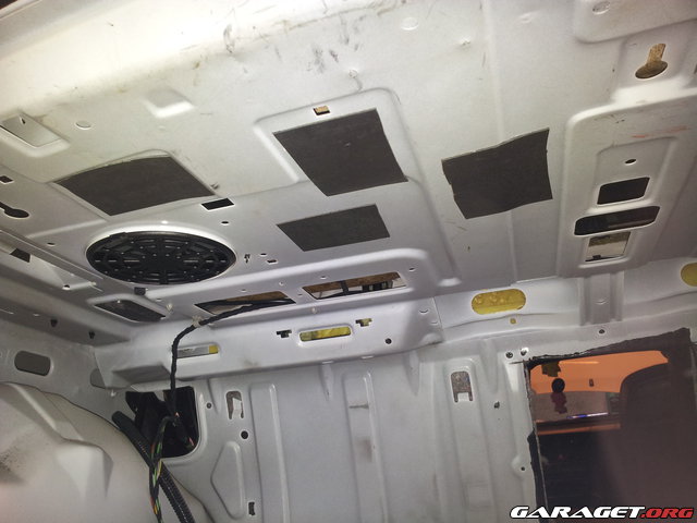

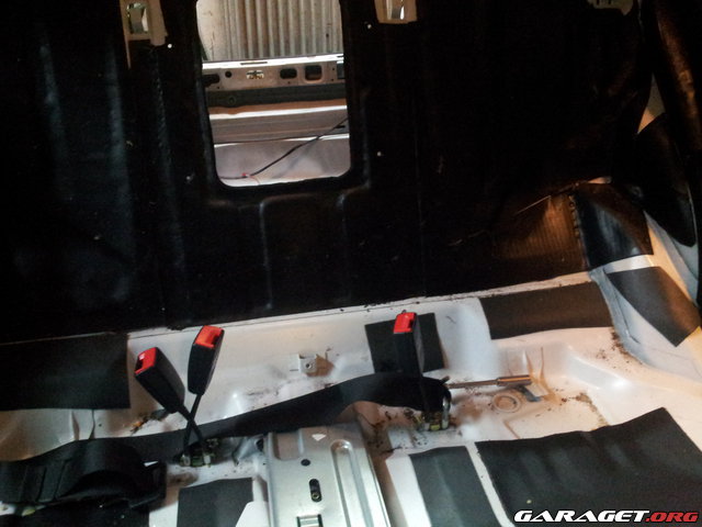

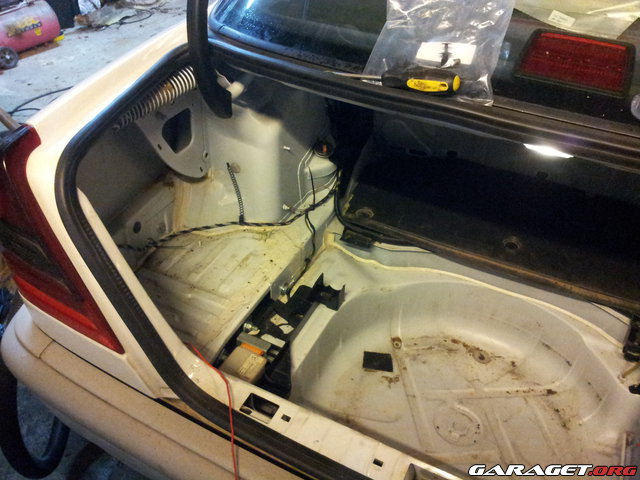

Lite bilder från gårdagens arbete. Där skuffen städades ur på plastdelar och rensades från gammal asfaltsmatta från biltema. Tod även bort ett par bitar med filt tyg som legat som skydd för reservhjulet.
Rev även dörrsidan på förarsidan och mätte å kollade lite för montering av baffel för framhögtalarna, men dock finns inga bilder på det ännu då inga bafflar är tillverkade, ska fortsätta rivningen under mellandagarna då man är lite ledig. hoppas även att min dämpmatta trillar ner på posten för upphämtning så man får dra i gång på allvar.
om någon har ett bra tips på spraylim till att limma nytt tyg på innertaket så är detta välkommet då det ska ner i dagarna så kan man passa på att klä det:) Troligtvis blir det svart mocca liknande tyg:)
Aja lite bilder:)
https://www1.garaget.org/gallery/images/143/142502/142502-cd6ff2498fd993f5ba5066698f1f031d.jpg
klädslar utriven:) här syns även tygbiratna som togs bort.
https://www1.garaget.org/gallery/images/143/142502/142502-3509b1a68743fccc36d45942f6cdc130.jpg
Här syns mitt batteri som ska bytas ut under byggets gång:)

Här syns lite plast som senare revs ut:) ska dämpas även plasten:) Här syns tidigare ljuddämpning med asfaltsmatta...
https://www1.garaget.org/gallery/images/143/142502/142502-2ffba136cc1df8676191da1865f5c946.jpg
dämpa inte mycket...
https://www1.garaget.org/gallery/images/143/142502/142502-d43419f88fc6ff3972dca156c131059d.jpg
så tygbitar borta:)

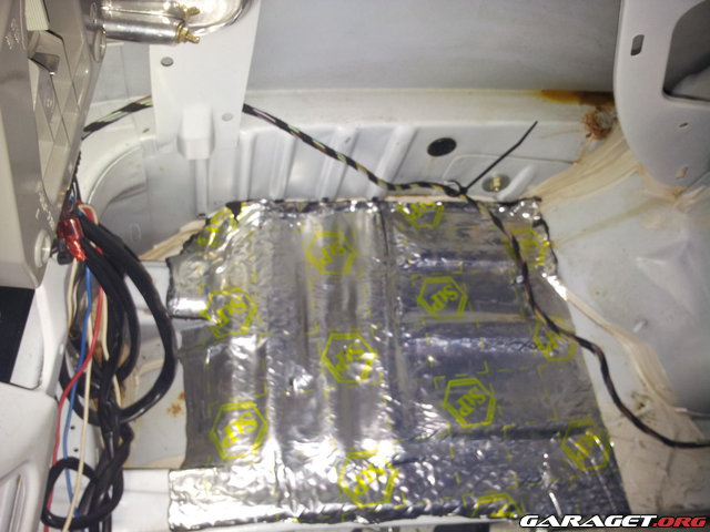

Rostskydd behövs på en merca;) även färg las på fast detta inte kommer synas under dämpmattan
https://www1.garaget.org/gallery/images/143/142502/142502-fc6826d3238d861b6c17194cf378ebee.jpg

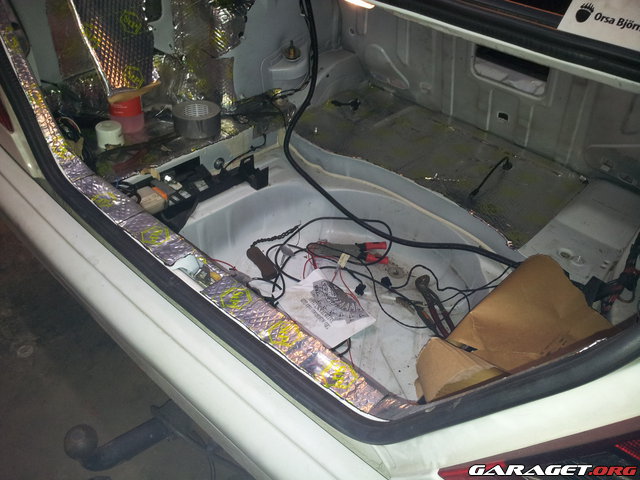

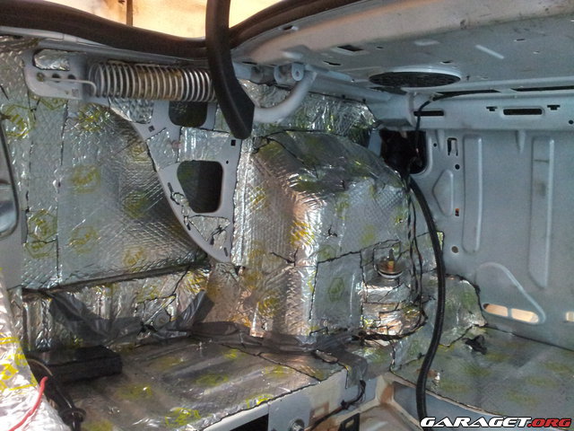

Så då var de målat ock klart. börjar bli tomt där bak.
Inte undrar på att dessa bilar är lite bullriga (gämfört med min s124) sitter inge dämpning alls i skuffen. bör bli lite tystare nu;)

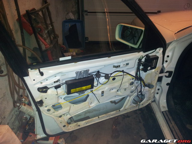

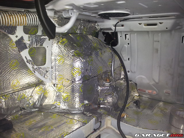

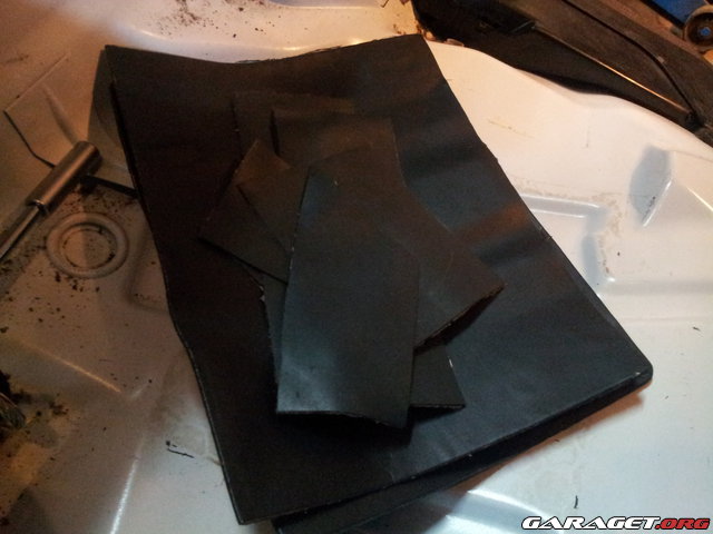

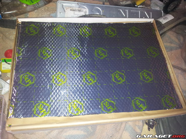

Blev en tur till garaget idag med. Blev lite rivning av inredning och gör om gör rätt igenom skrapande av asfaltsmatta.

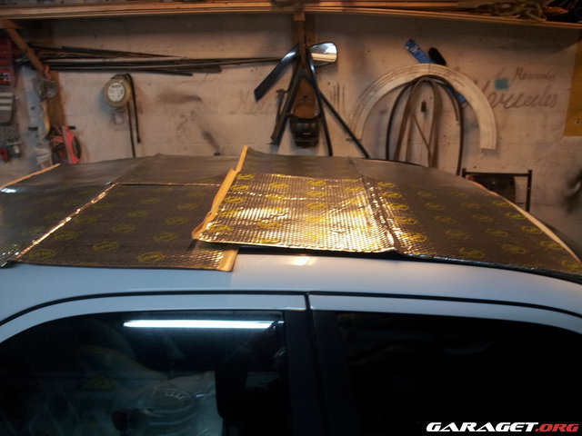

hoppas på att få hem min stp matta under veckan så man får börja göra nått annat än och plocka bort saker:)
Ska även en tur till biltema och inhandla det ja behöver till att börja med:)
Ett tips är att inte använda biltemas tunna asfaltsmatta då.. fördelen med den var att den var lätt att plocka bort;) det hade den fixa helt själv:)
Den tjockare från biltema satt so berget men med lite pillande å värmande så kom även den bort.

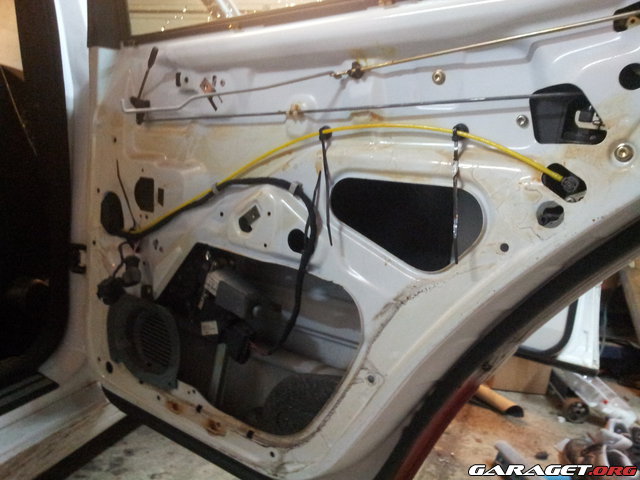

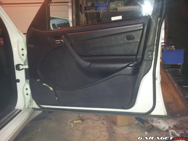

förardörren nerplockad ska bara göras ren innan dämpning.
https://www1.garaget.org/gallery/images/143/142502/142502-34b9b1fe3ae96e4c7941932a47abee6c.jpg

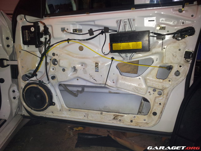

Högtalarna som sitter i nu:) jbl gto 5,25. ska dock bytas ut;) så om någon behöver dess så... knapt använda:)

Biltema dämpmatta.. sorry för mörk bild:p
https://www1.garaget.org/gallery/images/143/142502/142502-c3a031698aa8298ac40ea9f8f75e8e57.jpg
detta läg löst..
https://www1.garaget.org/gallery/images/143/142502/142502-a7e00e540ae0c0c2763003dcb48e1fbe.jpg
2 timmar senare och någon bränblåsa så va dämpmattan ute:)
https://www1.garaget.org/gallery/images/143/142502/142502-779cdf1225ae7c8a91058af9e520a917.jpg
Man kanske borde haft handskar.. ä de är osportsligt;) skönt med varn smält asfaltsmatta på fingrarna big_smile

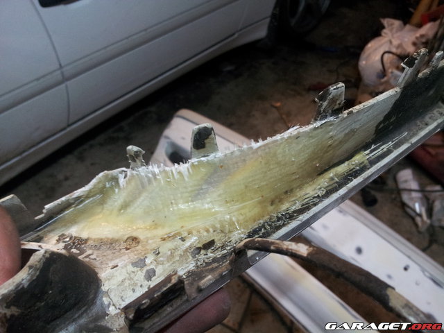

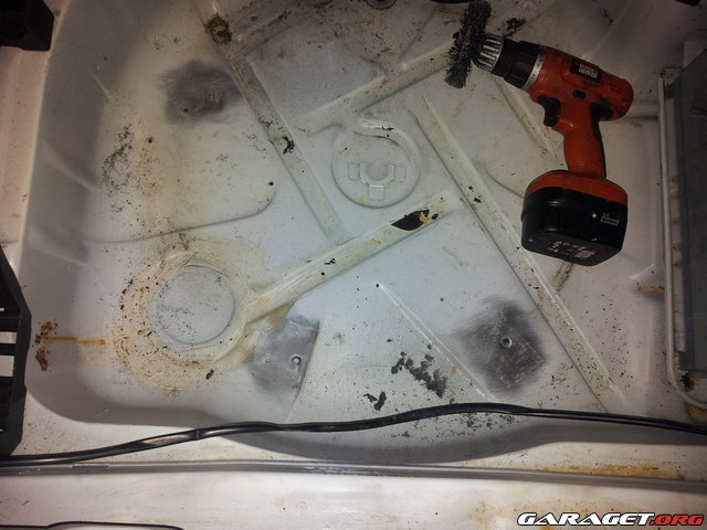

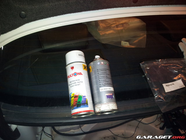

slipat bort lite ytrost. det var inte mycket men nog för att man skulle störa sig på det.
https://www1.garaget.org/gallery/images/143/142502/142502-7c4eb486a5f75d3a072ba99e48dd5e99.jpg

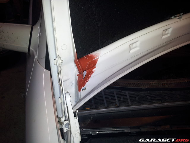

Rostskydsgrund är ett måste på en merca;)
https://www1.garaget.org/gallery/images/143/142502/142502-0693141a88e285660557f50f793b7309.jpg

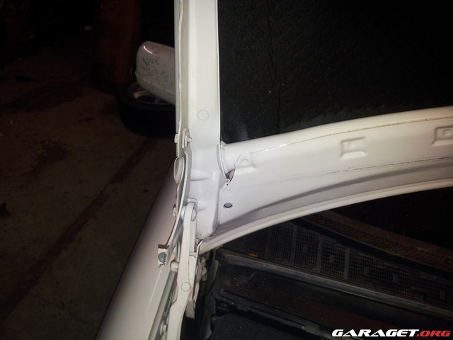

Betydligt bättre när de kom på lite vit färg:) multona har lyckats ganska bra med färgblandningen:)

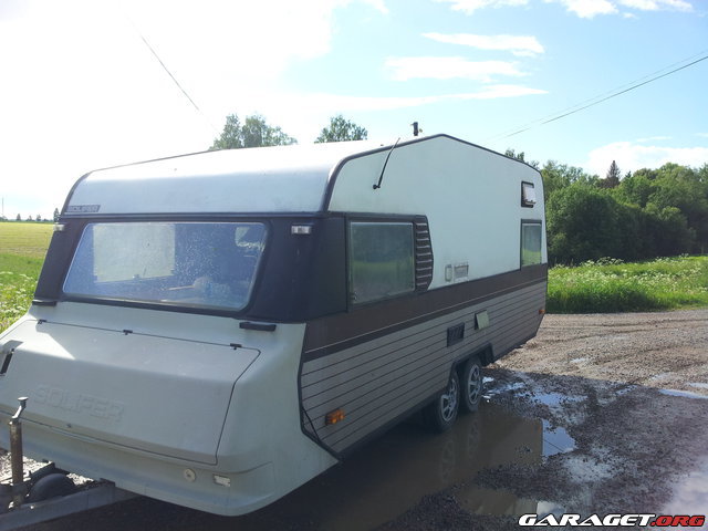

hittade lite bilder på mitt sidoobjekt som ja tänkte lägga upp lite bilder på.
En solifer 552:)
https://www1.garaget.org/gallery/images/143/142502/142502-aaeeddc7033083857ab5a2ba7fb5d179.jpg
fin dragbil till lilla vagnen:)

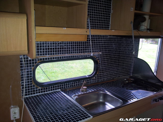

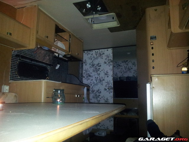

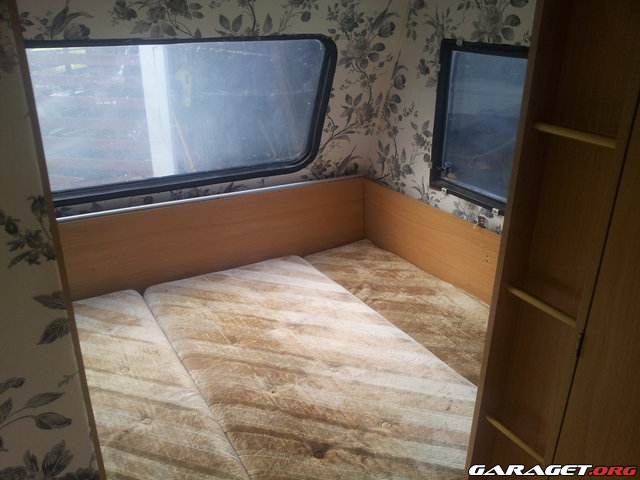

alla reglar ock isolering m.m är bytt och här är den nytapetserad. sovrummet som visas på bild.
https://www1.garaget.org/gallery/images/143/142502/142502-2a6053306a9acd1a3c4d80e9773ef499.jpg
för att väga upp den blöta isoleringen sattes mosaik i köket:) väger ca 5 kilo men de är de värt. Numera är den hopplockad:) ska montera en massa led lister m.m mot våren:)
https://www1.garaget.org/gallery/images/143/142502/142502-86380255fd1d24de1cf3758d0ee3139c.jpg
utsikten från soffan. Vagnen är långt från klar men de är så kallt å pyssla där på vintern å morsan klagar om man slår på 2kw elpatron å värmer lite:) dyker säkert upp lite mera bilder på bla vagnen och andra objekt man pysslar med:)

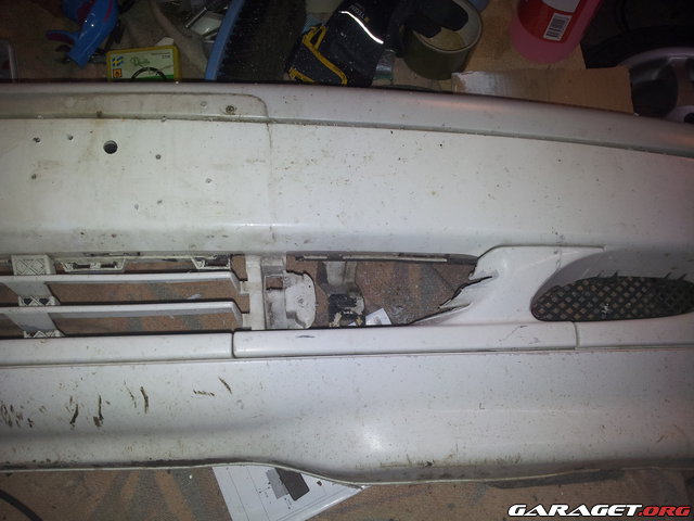

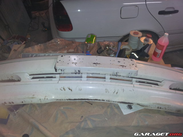

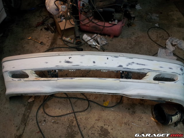

Medans jag väntade på mitt paket skulle komma så satte jag igång med fronten då jag vart sugen på det ett tag nu smile lite bilder måste man ha i en projekttråd:)
https://www1.garaget.org/gallery/images/143/142502/142502-e5f3709b31acb69f7c6fc92b482da04e.jpg

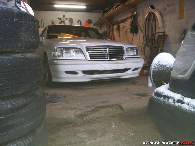

En förebild innan de sätts igång wink
https://www1.garaget.org/gallery/images/143/142502/142502-7b23d99ae968bdc74083d8c8e372bc01.jpg

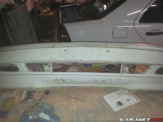

fronten avplockad och i väntan på sågen smile Här syns även nackdelen med att åka lågt:)
https://www1.garaget.org/gallery/images/143/142502/142502-9251731a8b82d00a04501cc24e7acdac.jpg
Nummerskullts hållaren bortplockad. Det ska beställas en ny så småning om som inte ser ut som enn ost smile
https://www1.garaget.org/gallery/images/143/142502/142502-4c8ebe675d3e692b0f79648c0c204795.jpg
Kapa kapa wink snart är gallret ett minne blott smile
https://www1.garaget.org/gallery/images/143/142502/142502-05a173f49b55242ba3071771b1ef6019.jpg
Nu va gallret borta smile hålen efter gallret ska plastas så klart:)
https://www1.garaget.org/gallery/images/143/142502/142502-389002b62ae17c610ea2257c18b3e42b.jpg
Provmonterad på bilen smile Bra mycket snyggare enligt mig smile va andra tycker skiter ja i wink
https://www1.garaget.org/gallery/images/143/142502/142502-f1473d91ca8af40c084a34b3802d8ab4.jpg

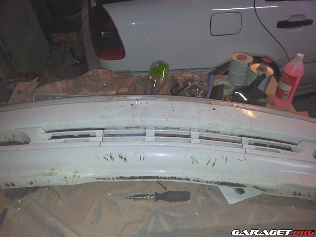

Lackade plasten svart lite snabbt så den blir mera enhetlig i gapet smile
https://www1.garaget.org/gallery/images/143/142502/142502-c47e8cfed6a3e756ae9dff19253de8d3.jpg
Tog sedan en borr och grada ur hålen inför spacklingen smile
https://www1.garaget.org/gallery/images/143/142502/142502-7ae33c75797ded6c40e2fa58ddce4c91.jpg

STP Gold dämpmatta:)
https://www1.garaget.org/gallery/images/143/142502/142502-7ab0724b178f3cf4e4abf852a593cdd8.jpg
Kollade hur mycket som behövs till taket:)

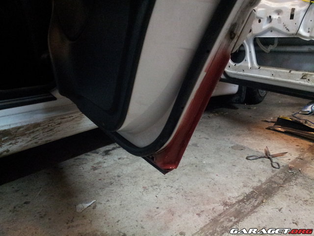

Tvättat med T-röd smile Det är inte rost där inne och runt muttern. Det är Rostskyddsmedel:)
https://www1.garaget.org/gallery/images/143/142502/142502-a218544f35e5dfdbd068e9ea6ba6bc16.jpg
Ingen återvändo smile
https://www1.garaget.org/gallery/images/143/142502/142502-1743ef36520ec481e78cdf42423d54c0.jpg

12 januari 2013

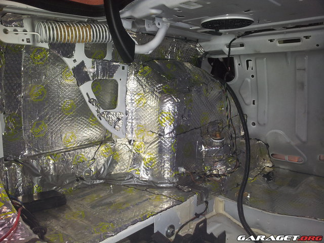

idag har man fått lite gjort på babybenzen igen:) Känns tröstlöst med dämpningen av skuffen då ja sätter matta efter matta men märks inte att man kommer någon vart :p fick även lite gjort på fronten idag:) Så nu letar ja bara lackare;) så vet ni någon i södra dalarna så får ni tipsa:)
Aja lite bilder:)
https://www1.garaget.org/gallery/images/143/142502/142502-b3d307375595ca7c822f802c5906e941.jpg
Börjar ta sig med dämpmattan:) lite mycket småbitar men men:)
https://www1.garaget.org/gallery/images/143/142502/142502-e56e8904f5944a1f345eed453193a5d0.jpg
Tar sig. ligger dubbla lager vid stötdämparen för å minska lite vägljud:)
https://www1.garaget.org/gallery/images/143/142502/142502-8e0a91af5eb886638d56d1a54a712841.jpg

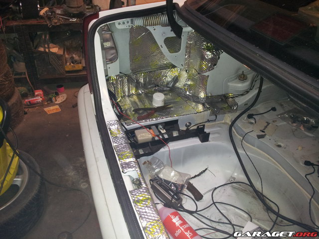

Kablar tejpade:) sedan råkade ja tappa omkull en flaska t-röd i skuffen så medans de torka så börja ja med lite annat för å sitta i skuffen med massa t-röd och värmepicka kändes farligt:p
https://www1.garaget.org/gallery/images/143/142502/142502-47692194c2f856576aaf1f690df16863.jpg
nerslipad front och igenlimmad skarv:)
https://www1.garaget.org/gallery/images/143/142502/142502-9bd04e68c63d20c82691504925c7a5ad.jpg
Plastade spoiler delar:) spacklades senare och slipades men glömde ta kort på de:S
https://www1.garaget.org/gallery/images/143/142502/142502-90024b23ec3ea0851cfaa1f57bb7221d.jpg
Monterade fronten för å se hur de kommer bli:) ska bara polera min ic;)
https://www1.garaget.org/gallery/images/143/142502/142502-55dd8da5962c22cc94037209a2b4f02a.jpg
dämpat andra sidan med:)
https://www1.garaget.org/gallery/images/143/142502/142502-b8365b8d53193325cae5a0d714da16d2.jpg
dämpat reservhjulsbaljan:)

Hittade även 2 nya bilder på mitt gamla ljudbygge:)
https://www1.garaget.org/gallery/images/143/142502/142502-8471a4d61d2d7582dadf1eb367a86752.jpg
https://www1.garaget.org/gallery/images/143/142502/142502-c49a7ca0b54e3e0123c548226dfcf2c9.jpg
