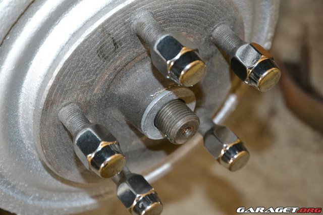

https://www1.garaget.org/gallery/images/1/651/651-c9c6fa5c77b3b25757a9569d464f1f61.jpg
Hittade till slut en bricka som passade. Var svårare än jag trodde, men nu så kunde jag dra fast bromstrumman och spänna handbromsen och till slut få ner den på alla 4 hjulen.

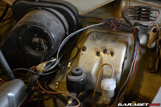

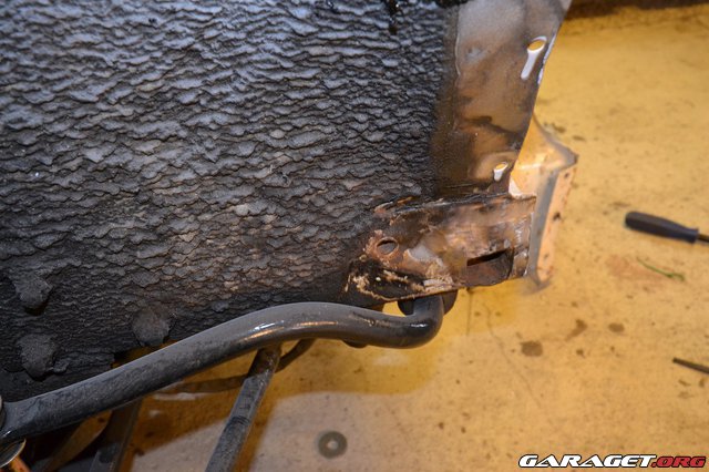

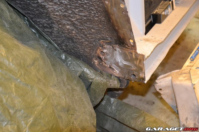

När jag rev bilen så drog jag loss muttern som sitter på insidan av plåten. Så sista bulten till stötfångarfästet snurrade och den kapades. Men nu kapades jag ur en liten bit plåt runt om för att få loss muttern.

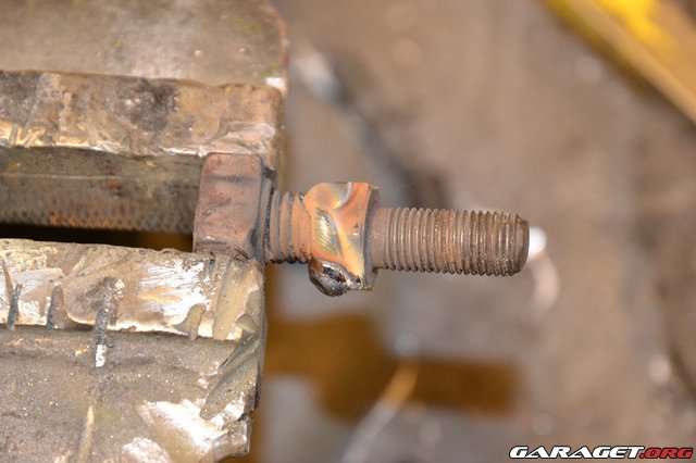

https://www1.garaget.org/gallery/images/1/651/651-95aa3082e280e1551c4b06eed7771fda.jpg
Fick svetsa på en bult på biten gänga som satt kvar i muttern för att dra ut gängan och på så sätt rädda muttern.
https://www1.garaget.org/gallery/images/1/651/651-28f0a161081bb957d1f7cf843a018001.jpg
Sen fick en ny plåtbit tillverkas och svetsas på plats.

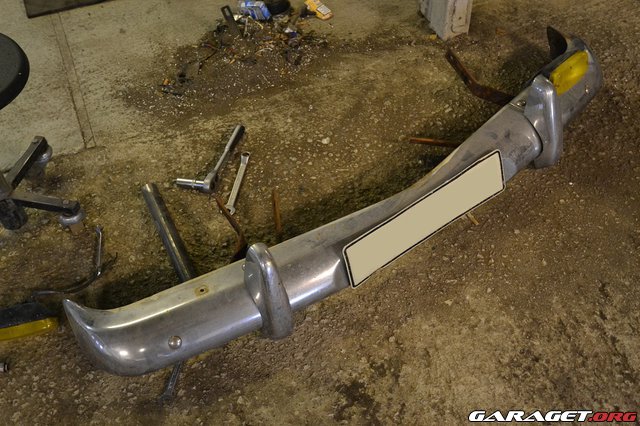

Stötfångaren hämtades. Dimljusen togs bort och även här så finns en del avdragna bultar och andra tråkigheter att fixa.

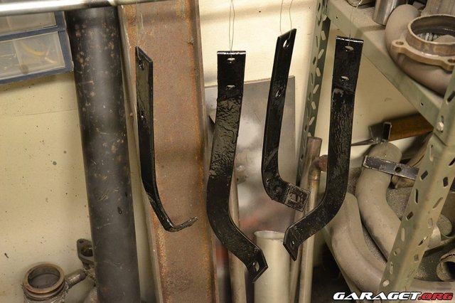

https://www1.garaget.org/gallery/images/1/651/651-a2822866cc225add1e78753c27d6415d.jpg
Stötfångarfästena slipades rena och fick som det mesta annat ett lager svart hammarlack.

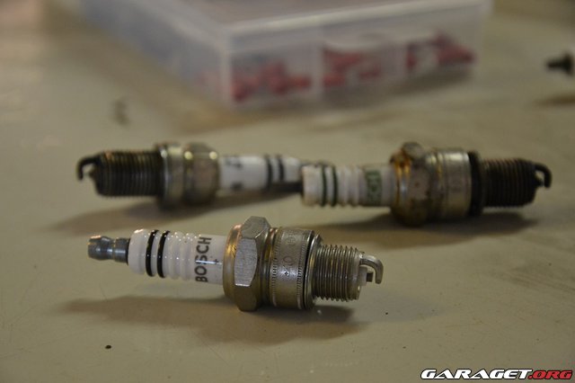

Vart en del småsaker gjorda. Satte i nya tändstift, gjorde ren och grundade dem stora fyrkantiga brickorna till stötfångaren, stötfångarfästena fick ett lager hammarlack till då det första inte täckte ordentligt. Sen har jag plockats loss den lilla prylhylla på passagerarsidan under instrumentpanelen jag tillverkade tidigare och grundat den på utsidan.

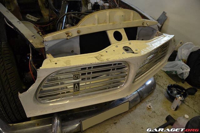

https://www1.garaget.org/gallery/images/1/651/651-4f86297546fb33ec44905f7b5c697c5a.jpg
Frontplåten har till slut skruvats på plats. Nu skulle bara skärmarna ha behövt hamna på plats, men det är lite jobb kvar innan dess.

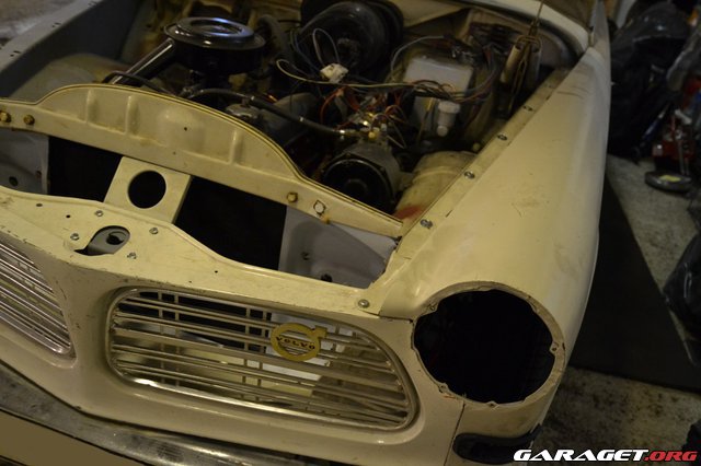

https://www1.garaget.org/gallery/images/1/651/651-e51ee42917a1339d0d1cdb4420f94ccb.jpg
Stötfångaren fram hänger på plats, men mer är det inte. Bultarna på passagerarsodan som håller upp stötfångaren passar hur bra som helst, men dem 2 på förarsidan vill bara gå in en bit innan det blir riktigt tungt att dra..? Dessutom visade det sig att den mutter som ska sitta fast i vänster stötfångarhornet lossnat och har försvunnit, vilket inte hade gjort så mycket om inte bulten som håller fast hornet även håller fast ena bärjärnet på den sidan.
Så då vart det att ta tag i det här med skärmarna istället. Fick fila och pyssla lite för att få hål och clips att stämma men inser att skruvsatsen saknar en massa clips och skruvar. Sen om det beror på att jag fumlat bort något eller om den inte var komplett från början är i nuläget irrelevant men irriterande.

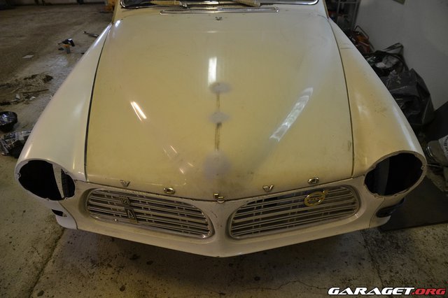

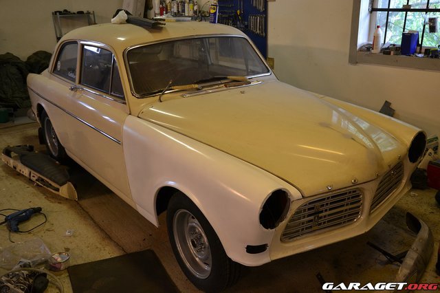

https://www1.garaget.org/gallery/images/1/651/651-e7ab8d6522714cbf02fb79ce89285246.jpg
Den röda skärmen är numer vit. Ser ju lite mer rätt ut, men det är rejäl skillnad i nyans, men nu får det vara så tills vidare. Bulan som varit i skärmen har knackats till och spacklats igen. Den syns fortfarande, men såg ingen poäng i att spackla ytterligare en gång för att få bort det lilla när skärmen ändå bara skulle sprayas.
Nu ska bara huven justeras in, sen är alla stora plåtdelar på plats. Stänkskydd och lite annat småplock hamnar nog på plats imorgon.

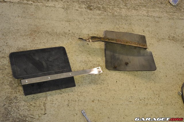

https://www1.garaget.org/gallery/images/1/651/651-b05f3b6b083b08c62b9de6fe72e234d1.jpg

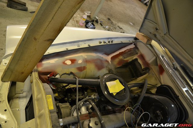

Kunde idag konstatera att det blir knepigt med passformen om man försöker montera både staget och stänkskyddet åt fel håll, dock inte samtidigt big_smile Fick även borra om hålen i änden mot skärmen på båda sidor för att få stagen att passa.
https://www1.garaget.org/gallery/images/1/651/651-fad42d79f42c7396c2805affad17f6a5.jpg
För att få huven att sitta rätt så fick jag ta loss ett huvgångjärn i taget och slipa upp hålen mot huven så att den kunde flyttas lite bakåt. Passade på att slipa och finspackla lite när det vart lätt att komma åt.
https://www1.garaget.org/gallery/images/1/651/651-68c6f2779cabcb3e199f4381e7c6f4a9.jpg
Ska man vara noga skulle huven kanske ha flyttats 2mm åt vänster i bild men det känns som ett eventuellt senare projekt.
