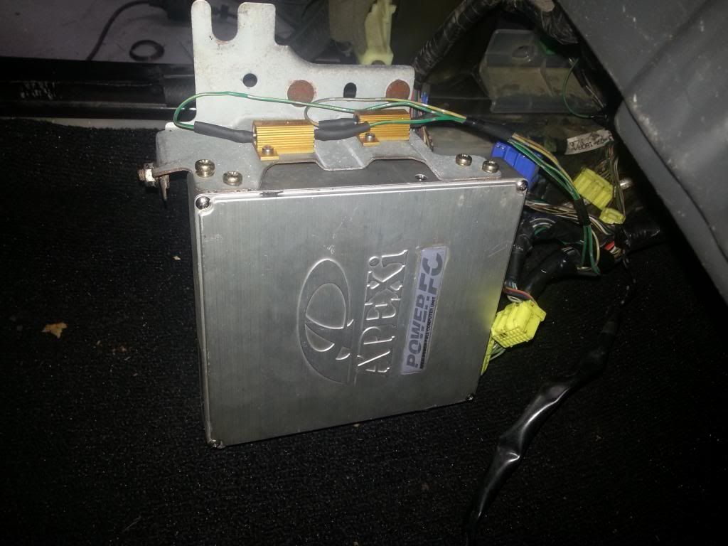

Lödde spridarmotstånden och monterade dom på ecu-fästet..  Passade även på att gänga hål i apexiburken så den kunde skruvas fast.
http://i177.photobucket.com/albums/w238/144GLT/RX7/20130302_102730.jpg

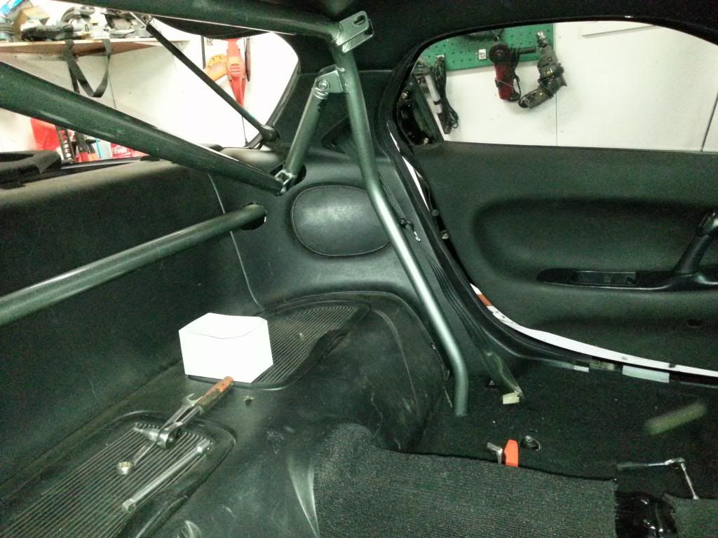

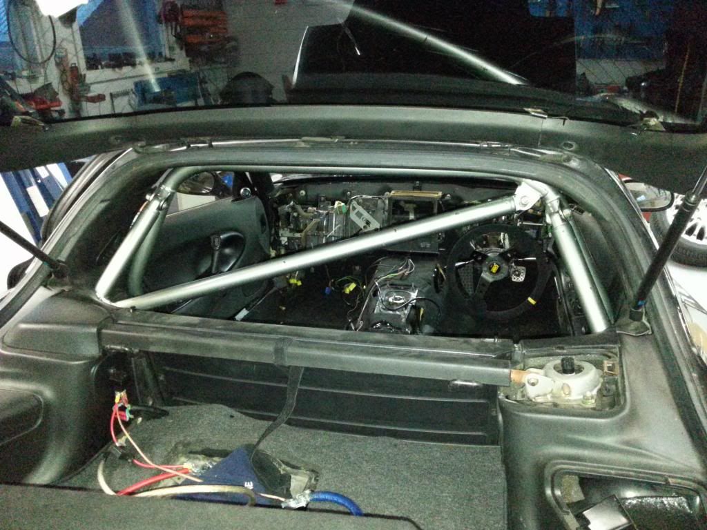

Ska självklart ha kvar inredningen..  Väger så pass lite och tycker inte det är snyggt utan helt enkelt
http://i177.photobucket.com/albums/w238/144GLT/RX7/20130301_064805.jpg

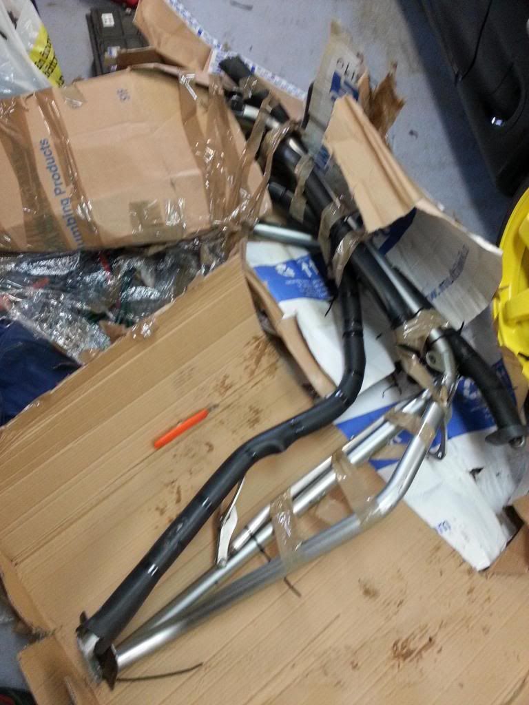

Sen kom 2 paket som borde varit roliga att få men UPS i sverige fuckade upp...
Paketet med olja var skadat och hade blöt botten men innehållet hade klarat sig
http://i177.photobucket.com/albums/w238/144GLT/RX7/20130301_064950.jpg

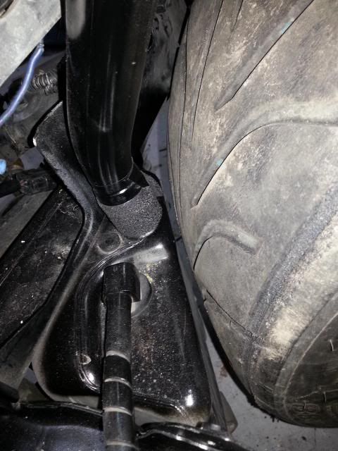

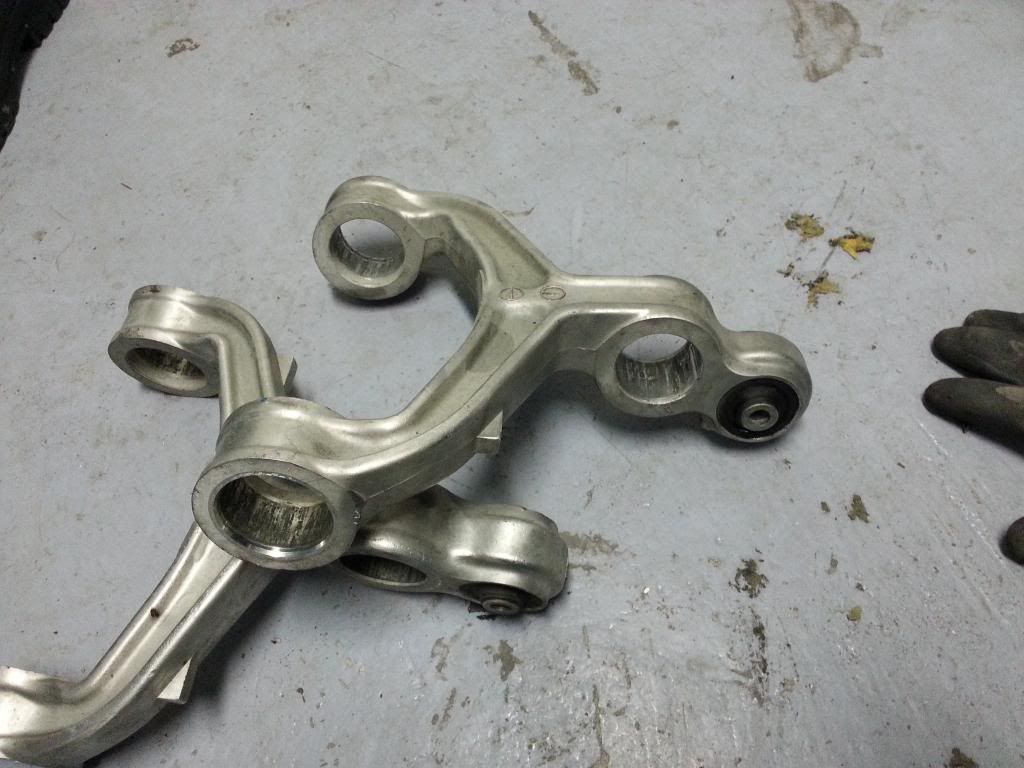

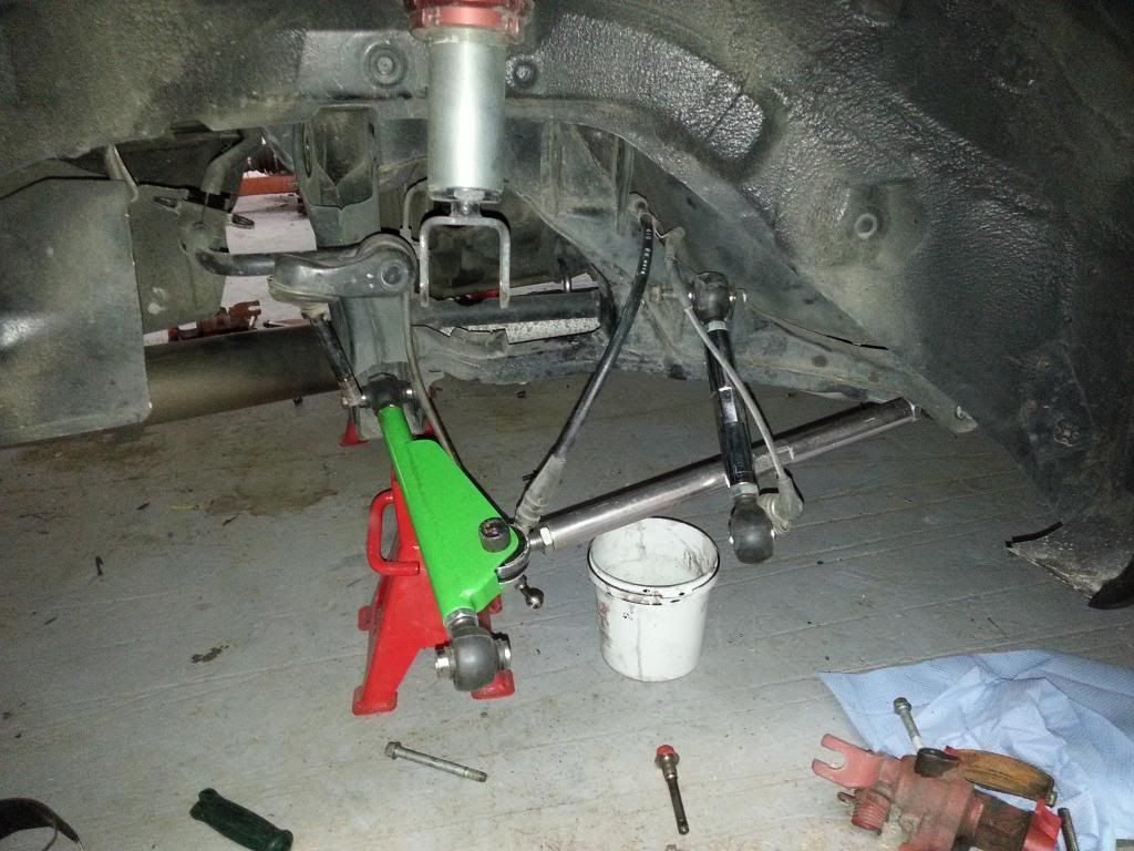

Jaja det var ju bara bärarmar så ingen skada skedd......eller?
http://i177.photobucket.com/albums/w238/144GLT/RX7/20130301_064922.jpg
Nä självklart hade 3 såna här distanser lossnat och försvunnit...  Tur man har kompisar med svarv
http://i177.photobucket.com/albums/w238/144GLT/RX7/20130228_162508.jpg

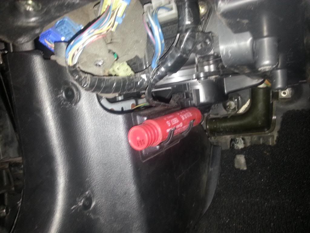

Sen det viktigaste i hela bilen.................................   En nödflare big_smile
http://i177.photobucket.com/albums/w238/144GLT/RX7/20130302_110937.jpg

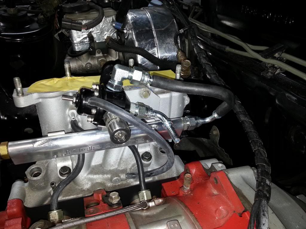

Blev en tur till hydroscand för lite kopplingar oxå..  Håller på att måtta in här
http://i177.photobucket.com/albums/w238/144GLT/RX7/20130308_210033.jpg
http://i177.photobucket.com/albums/w238/144GLT/RX7/20130308_210040.jpg

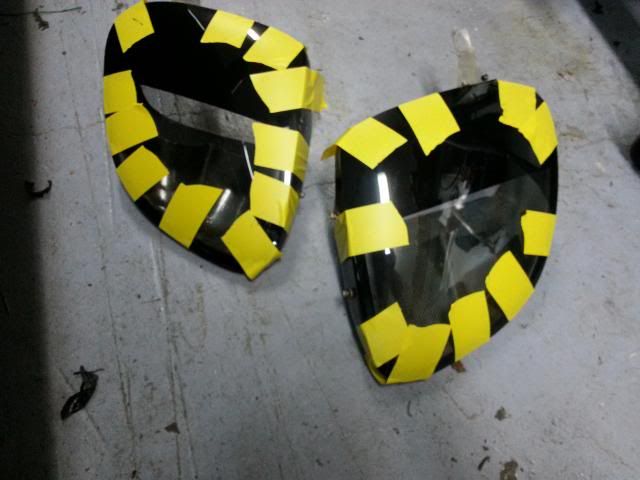

Gav mig på nått jag bävat för ett tag, limma lyskåporna
http://i177.photobucket.com/albums/w238/144GLT/RX7/20130314_202444.jpg
Men det blev bra iaf
http://i177.photobucket.com/albums/w238/144GLT/RX7/20130315_191016.jpg

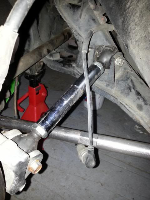

Nya bussningar i bärarm bak
http://i177.photobucket.com/albums/w238/144GLT/RX7/20130325_155702.jpg
Blev grym skillnad med länklager här
http://i177.photobucket.com/albums/w238/144GLT/RX7/20130322_202849.jpg

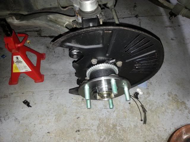

Jag hade ett hjullager fram som lät lite illa så jag passade på att byta bägge hubbarna..
http://i177.photobucket.com/albums/w238/144GLT/RX7/20130326_194559.jpg

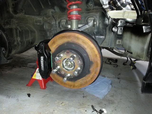

Monterat bromsarna fram
http://i177.photobucket.com/albums/w238/144GLT/RX7/20130326_202836.jpg

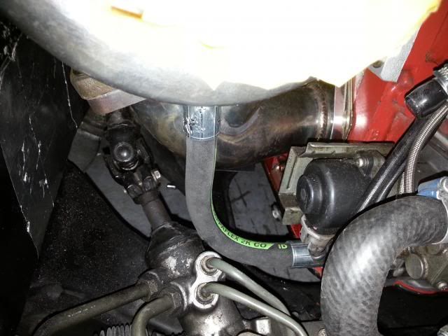

Gamla jobbet ställde upp igen och en ny oljeretur pressades,  Tight men det går.
http://i177.photobucket.com/albums/w238/144GLT/RX7/20130322_202814.jpg

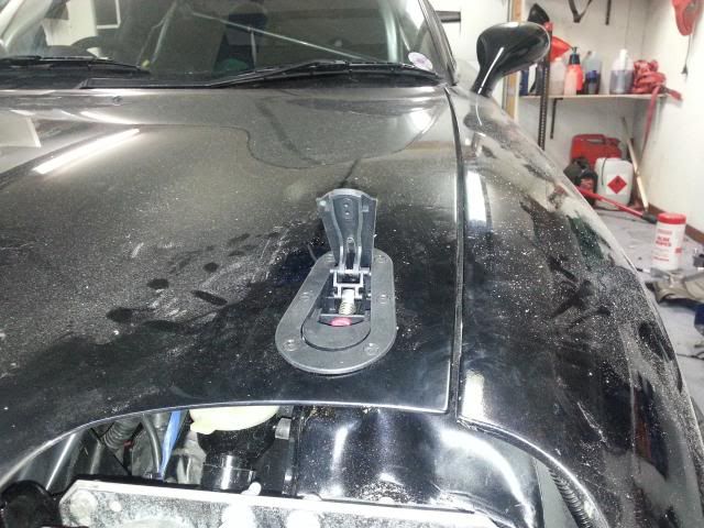

Haft fullt upp som vanligt, Men nu fick jag tömt telefonen..

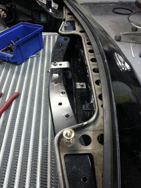

Har stört mig på den fula håliga plåten som fronten sitter fast med.
http://i177.photobucket.com/albums/w238/144GLT/RX7/20130406_211855.jpg
Eftersom huvlåset även stagade upp plåten fick jag tillverka ett stag här.
http://i177.photobucket.com/albums/w238/144GLT/RX7/20130409_193217.jpg
