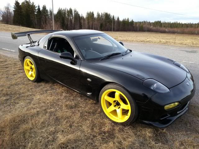

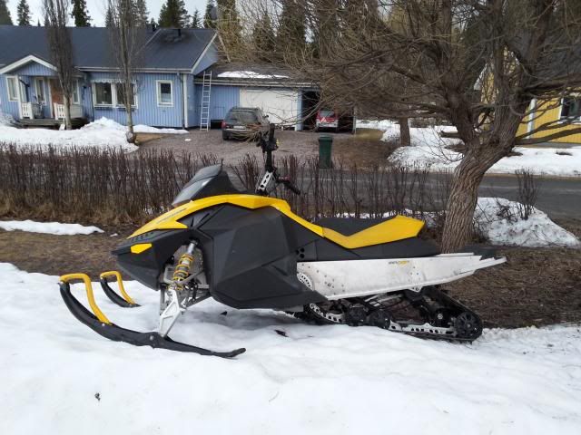

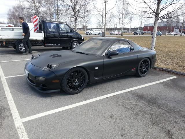

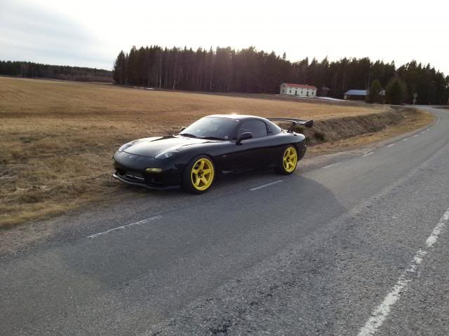

Inte hänt så mycket på sistone. Bytte bort m5an mot ett vinternöje.  Ville egentligen ha en A-C men färgkombon gjorde att jag föll för en mxz lol
http://i177.photobucket.com/albums/w238/144GLT/RX7/20130426_185355.jpg

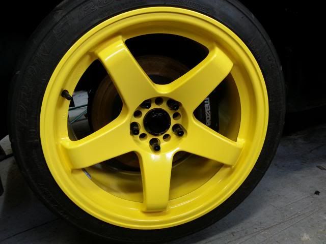

Sååå vad har hänt med sjuan då??  Nya hjulbultar
http://i177.photobucket.com/albums/w238/144GLT/RX7/20130430_142950.jpg

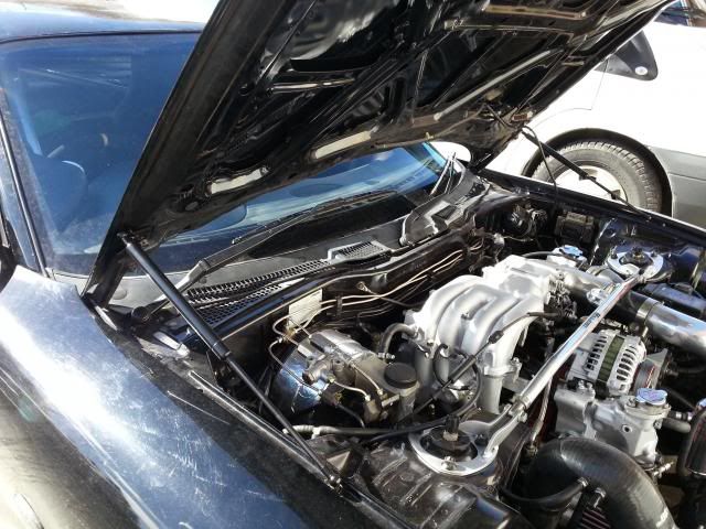

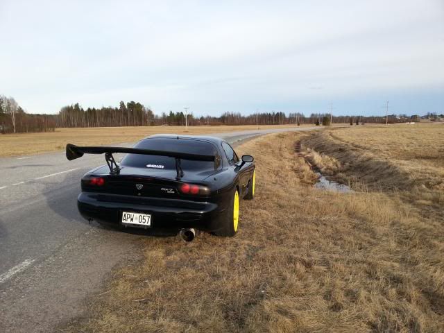

Varit in till stan och åkt runt & loggat lite,  Den går bra och känns säker att köra med denna map tills kommer mig för att köra den i bänk...    Ett jävla vissel i stooorturbon wink
http://i177.photobucket.com/albums/w238/144GLT/RX7/20130429_132826.jpg

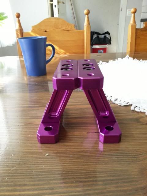

Fick äntligen det sista paketet på ett tag nu..  Hade ju som bekant krökta krängningshämmarfästen, började tillverka ett själv men det blev sååååå fult...  Så ist blev det ett par super now frästa alufästen
tyvärr fans dom bara i den här färgen
http://i177.photobucket.com/albums/w238/144GLT/RX7/20130503_153003.jpg

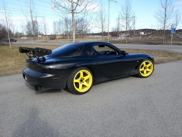

Lackskyddade fälgar med svartlackade centrumkåpor och nya bultarna
http://i177.photobucket.com/albums/w238/144GLT/RX7/20130503_141613.jpg

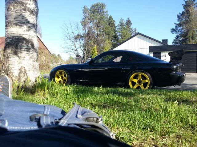

Sen for jag ut och fotade en sväng nu när den faktist va ganska ren och solen sken.
http://i177.photobucket.com/albums/w238/144GLT/RX7/20130503_185435.jpg
http://i177.photobucket.com/albums/w238/144GLT/RX7/20130503_185500.jpg
http://i177.photobucket.com/albums/w238/144GLT/RX7/20130503_185524.jpg
http://i177.photobucket.com/albums/w238/144GLT/RX7/20130503_185557.jpg
http://i177.photobucket.com/albums/w238/144GLT/RX7/20130503_185632.jpg

är de sånna krängningshämmarfästen som är kortare än orginal?
My Drinking Team Has A Racing Problem
Karosstekniker
288 Inlägg
4 maj 2013
#87
Rovers skrev:
Ja dom är både kortare och stabilare.
okej, har kollat på sånna också men undrar om man vinner mer än bara stabilitet o markfrigång?
758 Inlägg
4 maj 2013
#88
Nej det är det enda som blir bättre,  Men orginalgrejerna är riktigt klena.

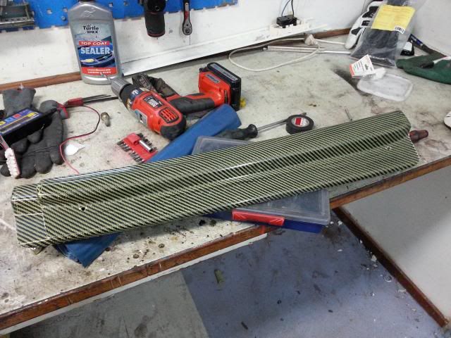

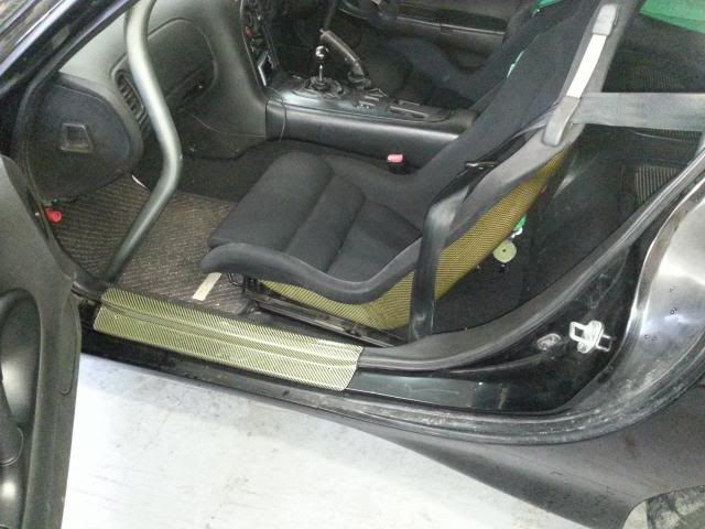

Hittade ett par nya "scuffplates" som matchar mina kolfiber/kevlarstolar
http://i177.photobucket.com/albums/w238/144GLT/RX7/20130514_194638.jpg
Såhär blir det
http://i177.photobucket.com/albums/w238/144GLT/RX7/20130516_161949.jpg

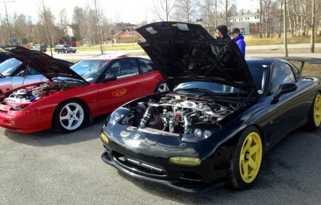

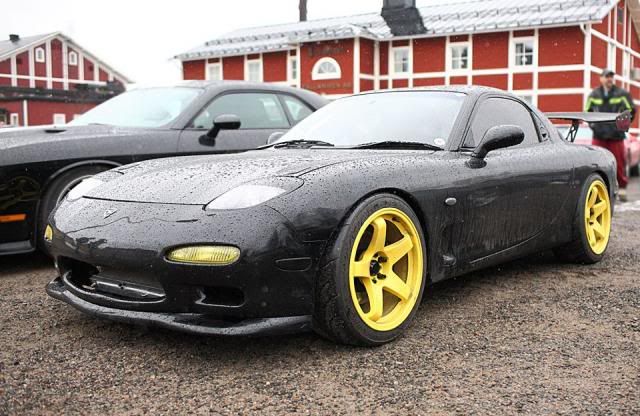

Och så var det ju dags för vårträffen...  Kollade fejjan på morgonen och möttes av bilder på snötäckt asfalt sad
Nåväl hemma var det sol, och söder om pite var det sol så jag drog iväg..  Kallt och blåsigt men ingen snö på träffen.
http://i177.photobucket.com/albums/w238/144GLT/RX7/20130504_155409.jpg
http://i177.photobucket.com/albums/w238/144GLT/RX7/179445_10151498608434425_474562413_n.jpg
Hittade en till wanklare ute på parkeringen
http://i177.photobucket.com/albums/w238/144GLT/RX7/20130504_122659.jpg
Till slut hittade han in.
http://i177.photobucket.com/albums/w238/144GLT/RX7/20130504_135740.jpg
Hittade en bild på motorbloggen TV4:as FB
http://i177.photobucket.com/albums/w238/144GLT/RX7/934980_10151440912568697_2127363825_n.jpg

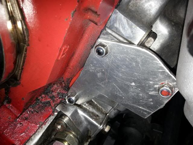

Upptäckte ett läckage i en av mina oljeinjektorer, Kom ut olja bakvägen, tydligen vanligt att backventilen i dom fastnar. Passade på att göra slag i saken och plockade bort smörjningen helt enkelt,  Kommer premixa i tanken ist. Ett plus blir att jag kan gå över på en helsyntet i motorn smile
Tillverkade täckplattan för omp:n själv wink
http://i177.photobucket.com/albums/w238/144GLT/RX7/20130520_193952.jpg
Pluggade oljeinjektorer M10x1,25bult med kopparbricka
http://i177.photobucket.com/albums/w238/144GLT/RX7/20130520_194004.jpg

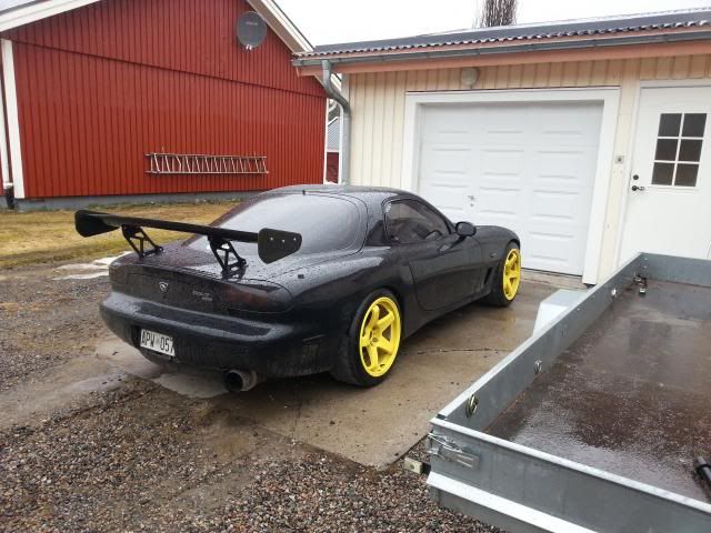

4hjulsinställning på onsdan så jag var tvungen att ta pärlan till jobbet
http://i177.photobucket.com/albums/w238/144GLT/RX7/20130522_174315.jpg

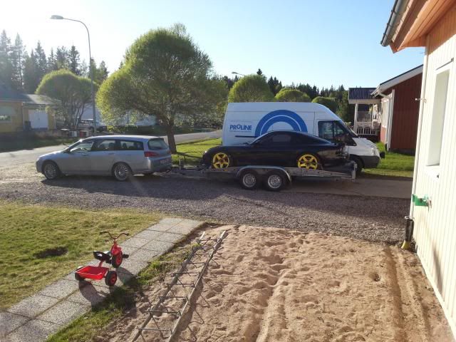

Lastad och klar för morgondagens mappning/bänkning.....  Känner mig som ett barn dan före julafton tongue
http://i177.photobucket.com/albums/w238/144GLT/RX7/20130523_183713.jpg
