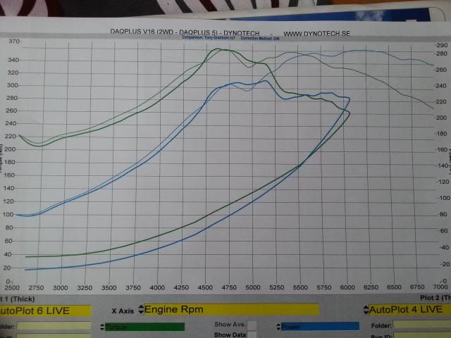

I dynon
http://i177.photobucket.com/albums/w238/144GLT/20130524_090638.jpg

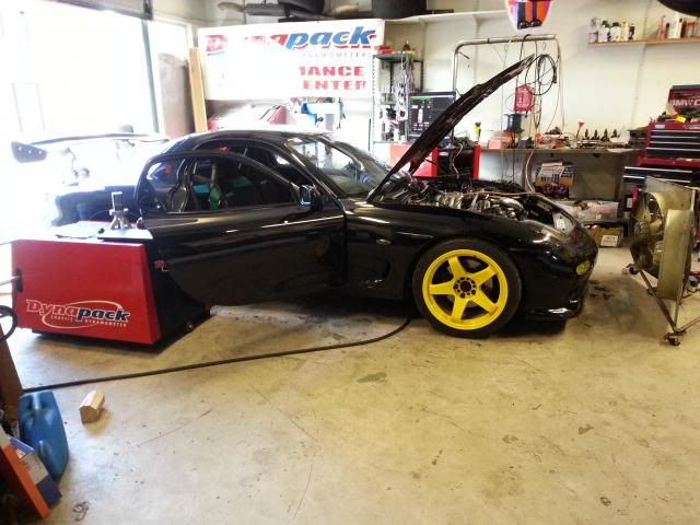

2sista svepen. inga ändringar gjorda mellan dom hmm

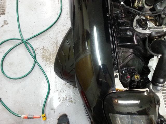

For iväg till brorsan och tvättade lite
http://i177.photobucket.com/albums/w238/144GLT/RX7/20130601_104928.jpg
http://i177.photobucket.com/albums/w238/144GLT/RX7/20130601_104935.jpg

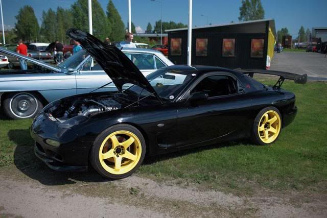

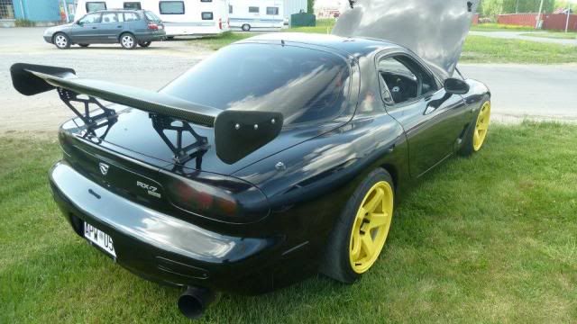

Sen bar det iväg till mekonomen för bilutställning
http://i177.photobucket.com/albums/w238/144GLT/RX7/20130601_132445.jpg
Lyckades komma på en delad 4eplats bland alla jänkare
http://i177.photobucket.com/albums/w238/144GLT/RX7/935752_531081456955703_1153927949_n.jpg

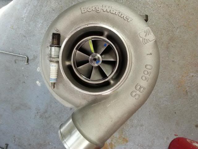

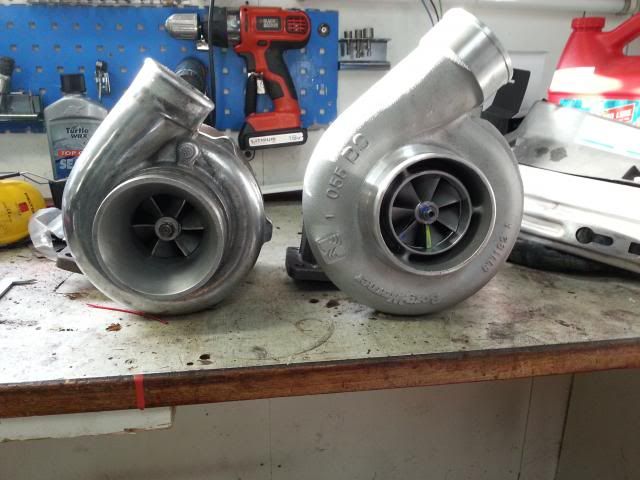

En "liten" turbo
http://i177.photobucket.com/albums/w238/144GLT/RX7/20130613_175709.jpg

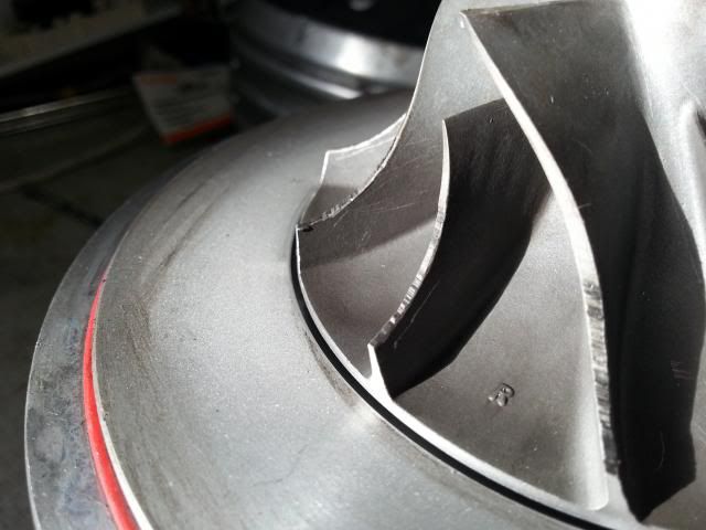

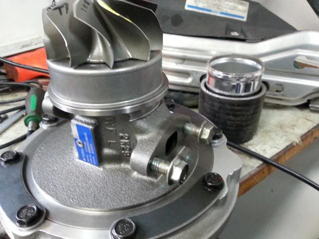

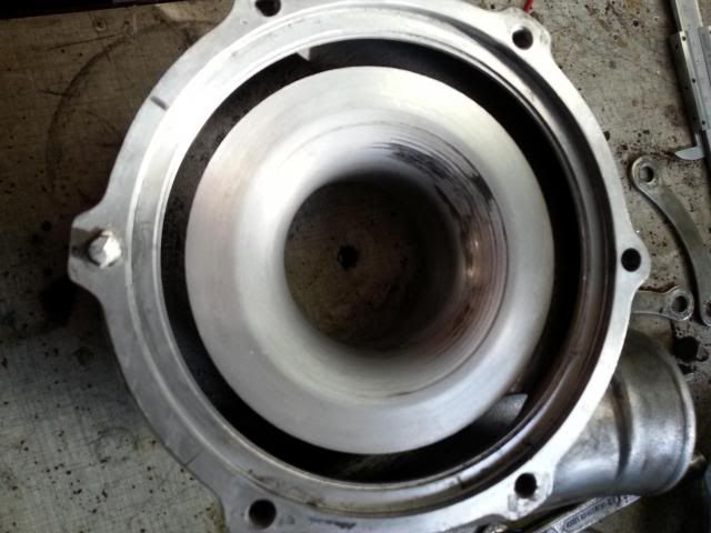

Inte bara possitivt tyvärr..  3,5" V-bandsfläns så dpn passar inte..  Plus att kompressorhuset tar i motorutrymmet..
http://i177.photobucket.com/albums/w238/144GLT/RX7/20130613_174646.jpg
Problemet med gamla turbon var dåliga gängor till komp-huset så det satt lite snett sad
http://i177.photobucket.com/albums/w238/144GLT/RX7/20130613_180410.jpg
http://i177.photobucket.com/albums/w238/144GLT/RX7/20130613_180421.jpg

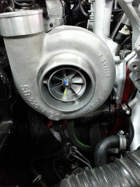

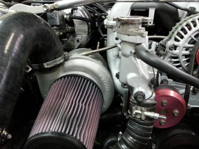

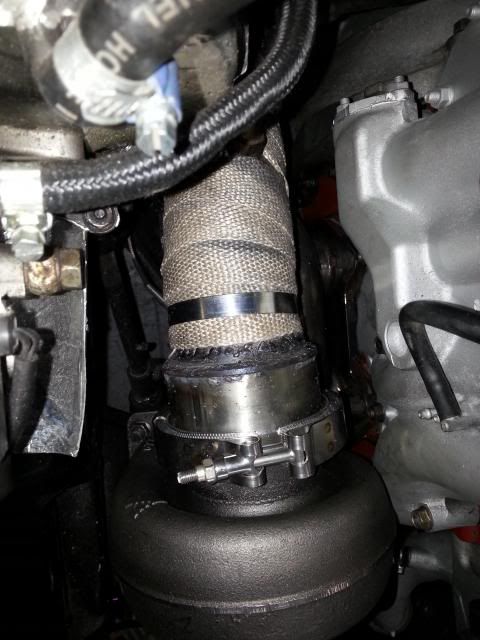

Så efter 2veckors väntan kom vbandsflänsen till turbo..  Medans jag väntat har jag fixat ny koppling till oljematning och ny tryckslang....
Det är 3,5tums dubbelkonad vband på turbon, men den invändiga dimentionen är bara 3tum.  Så det löstes med att dpn sticker in i avgashuset och gamlavbandsflänsen användes som förminskning..  Kommer bygga om dpn senare i vinter men får duga för nu
http://i177.photobucket.com/albums/w238/144GLT/RX7/20130630_124338.jpg

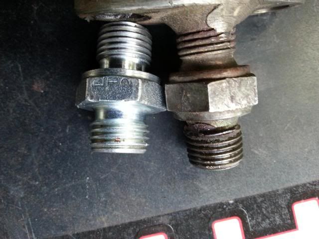

Sen stötte jag på patrull igen......  Tumgänga på oljereturen i turbon...  Efter en kvälls tjurande kom jag på att snöslungan är amerikansk....  Mkt riktigt där fanns 2 skruvar jag kan låna..
http://i177.photobucket.com/albums/w238/144GLT/RX7/20130630_124325.jpg

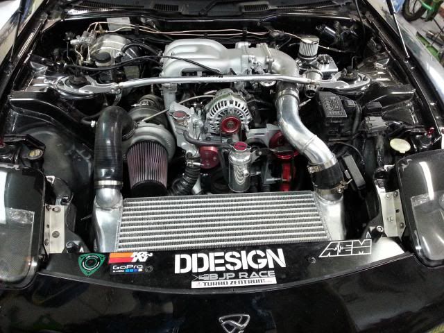

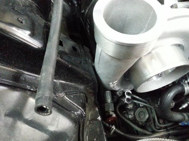

Monterat turbon,,,,  Trångt e bara förnamnet

jag Älskar ditt motorrum !

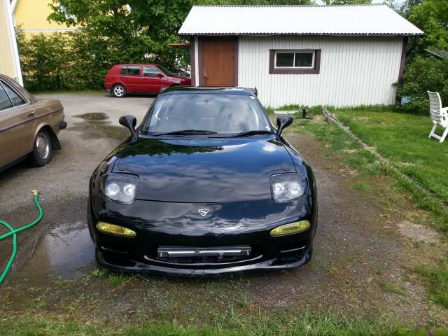

Tvättade upp henne inför nästa helgs bilutställning i luleå..  Och passade på och fota lite.
Hon är faktist låg
http://i177.photobucket.com/albums/w238/144GLT/RX7/20130714_151613.jpg
Tiiight

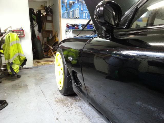

Blev inte så mycket styrvinkel som jag hoppades på hmm
http://i177.photobucket.com/albums/w238/144GLT/RX7/20130714_151657.jpg

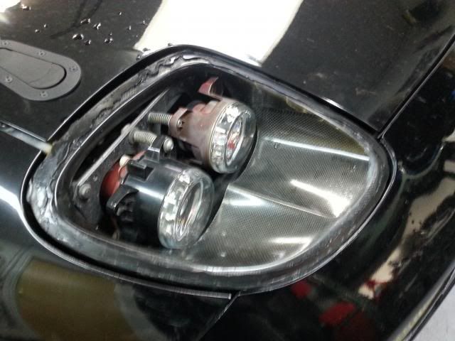

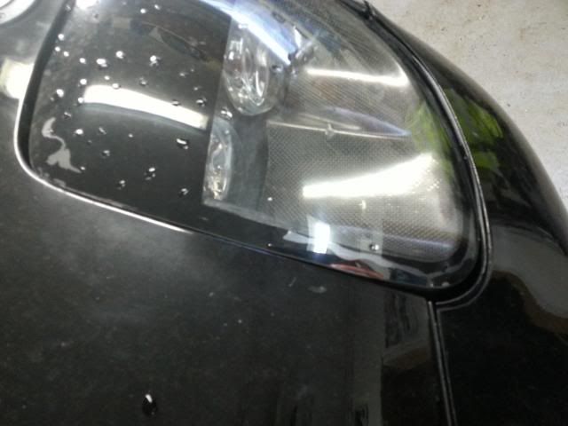

Tyvärr så har jag lite problem med lysena..
färgen på kåpan som limmet fäster i har lossnat
http://i177.photobucket.com/albums/w238/144GLT/RX7/20130731_193214.jpg
vänstern har jag tagit bort helt

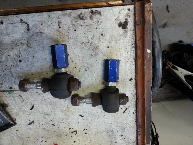

som vanligt har grejer beställts cool
fått dessa uniball-styrleder.
http://i177.photobucket.com/albums/w238/144GLT/RX7/20130731_193233.jpg

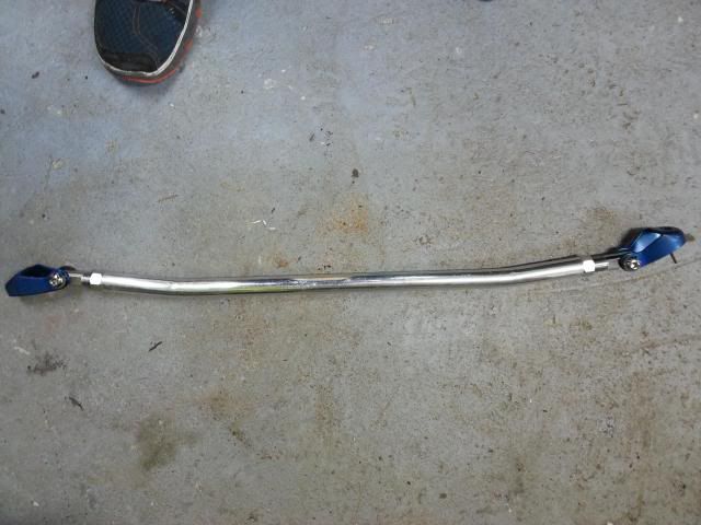

och ett J´s racing förstärkningsstag till nedre länkarmarna fram
http://i177.photobucket.com/albums/w238/144GLT/RX7/20130731_193305.jpg

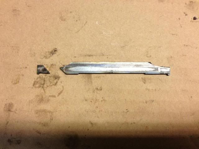

Boven i dramat
http://i177.photobucket.com/albums/w238/144GLT/RX7/Apex.jpg
