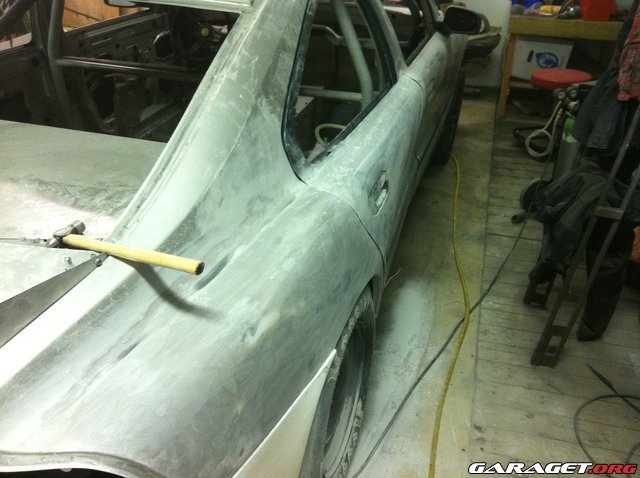

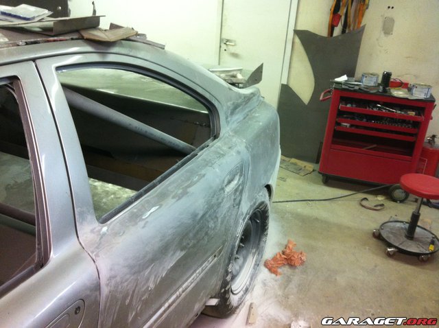

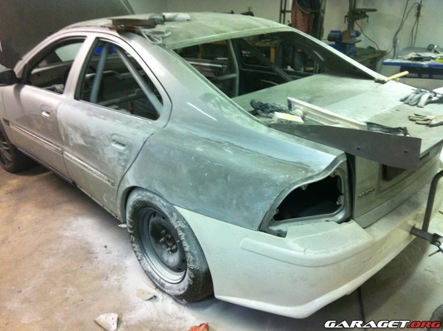

Sådär påskhelgen avslutades med besök på elmia för att kolla in alla byggen och få lite mer inspiriation till blien.kändes som att mässan var bättre än på många år.
har även hunnit med att ta slut på rörböjar till grenröret så de blev inte färdigt.men jag och lasse har svetsat klart båda bakskärmarna och bakdörrarna och grovspacklat dom en omgång .så får åka en sväng och handla mer rörböjar och spackel så man kan få till formerna på bilen.svårt att få bra bilder på breddningen.men är iaf 5cm breddad per sida nu iaf.
https://www1.garaget.org/gallery/images/38/37117/37117-96a96408a6227b0bc9f1cdc66b8632b7.jpg
https://www1.garaget.org/gallery/images/38/37117/37117-864b968f8d0ed01276d35538192fbe5b.jpg
första lagret med glasfiberspackel
https://www1.garaget.org/gallery/images/38/37117/37117-d0f271c05965423ae51fb8947a38b11c.jpg
tanklock igenlagt och tidigare krockskada på skärmen riktad.
http://www1.garaget.org/gallery/images/38/37117/37117-96a96408a6227b0bc9f1cdc66b8632b7.jpg
http://www1.garaget.org/gallery/images/38/37117/37117-864b968f8d0ed01276d35538192fbe5b.jpg
http://www1.garaget.org/gallery/images/38/37117/37117-d0f271c05965423ae51fb8947a38b11c.jpg
Håller med dig, var det bästa på flera år på Elmia. kikade runt och fick in mer inspiration. Spanade du in skylinen något? Den som är reggad för att köra 8.50sec på 4wd?
I övrigt så fortsätter du att prestera bra i garaget. Tummen upp !

Snygg bredning smile
516 Inlägg
2 april 2013
#216
Tackar blir rätt nöjd med den.ganska diskret
Bygger Volvo S60 RWD för dragrace http://www.garaget.org/forum/viewtopic.php?id=262890
162 Inlägg
2 april 2013
#217
Jävlar vilken diskret breddning! yikes sjukt stilrent vart de o föll mig verkligen i smaken! smile borde finnas en gilla knapp som på fb! big_smile
