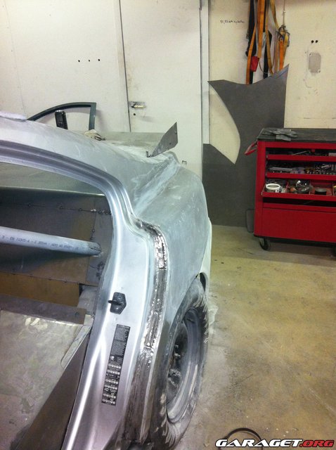

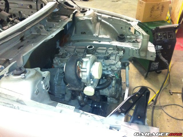

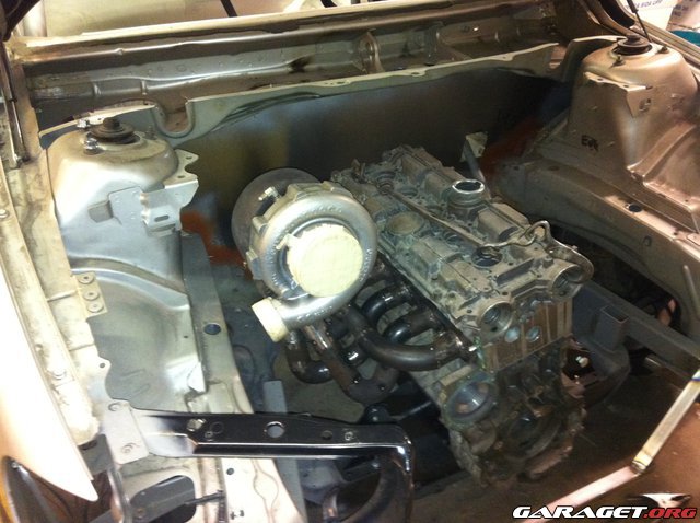

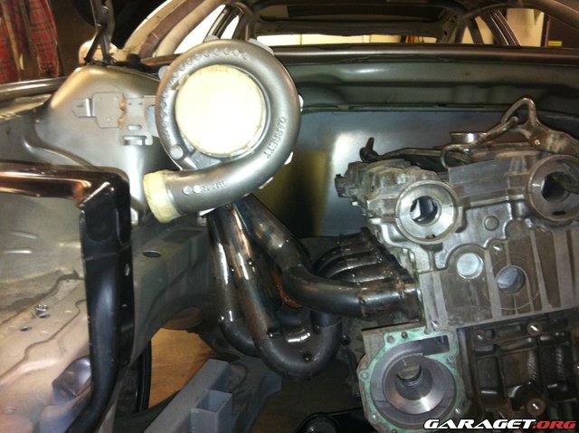

Sådär var de dags för uppdatering igen.fått lite gjort i garaget även om jag och lasse tagit två steg bakåt och ett framåt med grenröret.blev inte alls bra med svetsarna med mag.hur man än ställde in svetsen.så beslutade oss för att göra om allt och låta nån tig svetsa de.har varken kunskap eller tillgång till tig.men de får de bli ändring på till hösten.
Så kapade ner grenröret och gjorde om allt.men de blev bätte både design och passform.bara röret till wastegaten kvar och de lilla avgasrör som nu blir.
Har även hunnit med lite till på breddningen och lägga igen lite plåt.så bara dörrarna kvar nu,
Men får slänga upp lite bilder då text inte är så skoj
https://www1.garaget.org/gallery/images/38/37117/37117-0fba3890398b1cde16373d314c1f9aa5.jpg
Svetsat och slipat.bara spackel kvar,
https://www1.garaget.org/gallery/images/38/37117/37117-0e1f4b3c1dd78ab9bc19b83ca68ab9c6.jpg
Turbon på plats med.ett par mm kvar upp till huven men de är tight
https://www1.garaget.org/gallery/images/38/37117/37117-7efe624714c774b38eec78ccced22d5e.jpg
https://www1.garaget.org/gallery/images/38/37117/37117-719fc854737f36e8d4ea0b48a562d7b3.jpg
