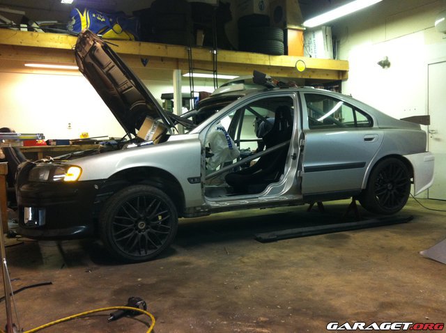

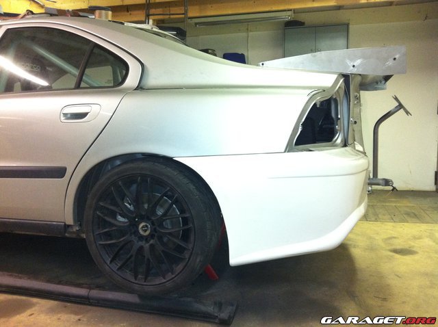

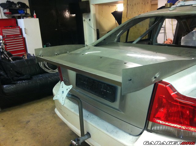

Ännu en lördag+ett par timmar av söndagen avverkat i garaget, för att få lite gjort.
Jag och lasse byggde ihop en ''dragstyle'' vinge som blev sjukt maffig och snygg med.
Provmonterade även nya gatfälgarna med och dom gjorde inte bort sig direkt på bilen.

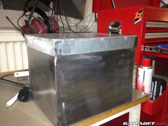

Lasse byggde en helt sinnesjukt snygg batterilåda i plåt med.
https://www1.garaget.org/gallery/images/38/37117/37117-f039630353a2da173e46f29f14daa913.jpg
saknas bara två stag ner i stötfångaren så man kan spänna upp den lite
https://www1.garaget.org/gallery/images/38/37117/37117-d8fb3d8d73e37565975382d5485b53a9.jpg
lite hög i fronten kanske men inte så konstigt
https://www1.garaget.org/gallery/images/38/37117/37117-e6574fa23a63a456516ea0f0ade07e7f.jpg
Vingen och fälgarna på plats.
https://www1.garaget.org/gallery/images/38/37117/37117-3c9575a973eb508f921c4c8506507025.jpg
Batteri lådan som lasse gjorde.sjukt bra resultat.

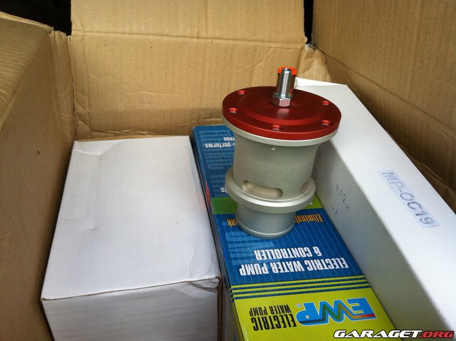

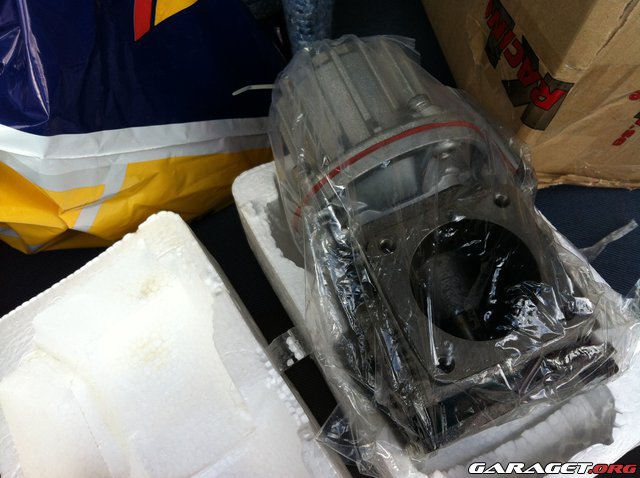

20 februari 2013
#114
Lite mer speedparts hemkommet från klracing oljekyl,dumpventil,wastegate och elektrisk vatten pump från craig davies.kommer bli kalas med detta.
https://www1.garaget.org/gallery/images/38/37117/37117-357e4155d3c035dec8d3035797869b61.jpg
50mm dump,craig davies pump mm
https://www1.garaget.org/gallery/images/38/37117/37117-a68c0a453a7541d4f4c2da20caaf22c0.jpg
50mm hks kopia

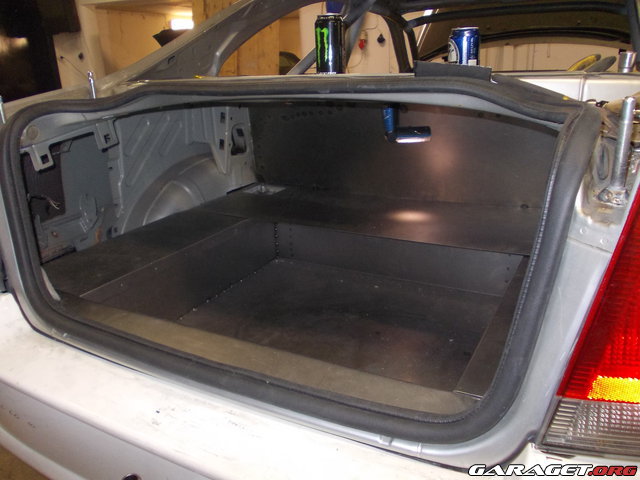

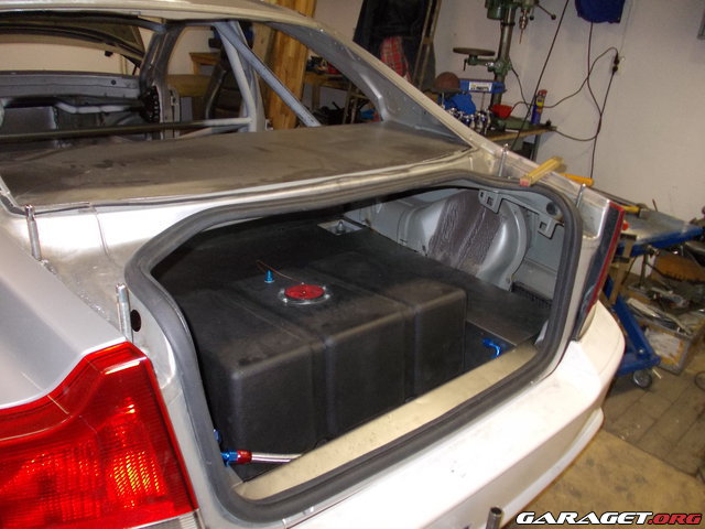

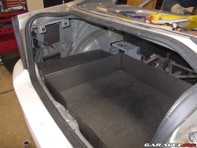

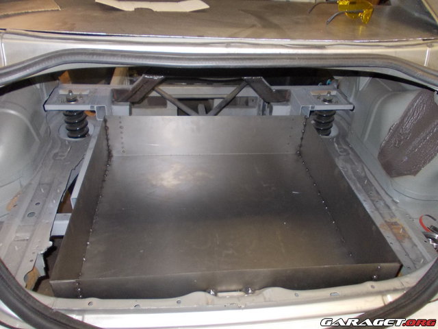

Dags för ännu en söndags update i vanlig ordning numera.Spenderat både lördag+söndag med Lasse och Jocke i garaget.
Börjat att bygga igen bagagen och och gjort plats för fuelcell,pumpar och filter mm
Kan säga att de går åt mkt mer plåt än vad man tror och räknar med.
https://www1.garaget.org/gallery/images/38/37117/37117-99524e5d15cc6dfa4fb741991bcc5362.jpg
https://www1.garaget.org/gallery/images/38/37117/37117-646834126acbbecad9e8812fcd390e62.jpg
Sidopanel till ena pumpen börjar ta form
https://www1.garaget.org/gallery/images/38/37117/37117-632691a01db156d7c13cc7163f4cd09e.jpg
Nästan klart.bara sidopaneler med.men får bli en annan gång
https://www1.garaget.org/gallery/images/38/37117/37117-bd3bcfdc416e26eeffdf82fae4a61130.jpg
Tvungen att lägga i tanken med och se så de passar med.
