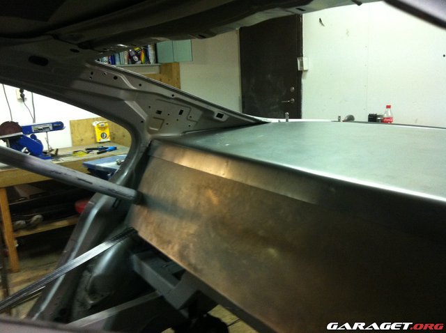

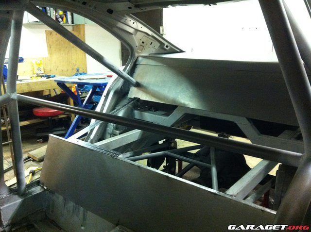

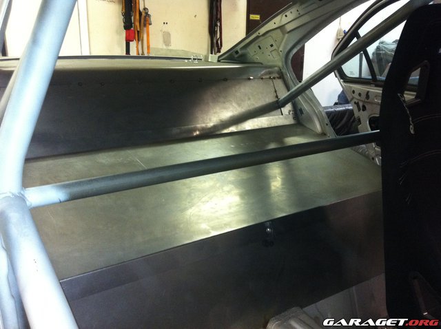

Dags för en update igen.
Blivit mer plåtjobb i helgen.
Hatthyllan fixad,vägen mellan tank och torped samt kåpan över fyrlänksstagen är på plats. Den blev även avtagbar med deuzfästen, så man smidigt kan komma åt och justera utan att behöva ta sig under bilen.
Känns som ett evighetarbete att kapa/slipa in allt så de blir bra passform och smälter ihop med allt annat.
tur man har bra hjälp av lasse.så går de lite lättare.svårt att göra sånt själv när man ska hålla,markera,kapa.
så rätt skönt att va två

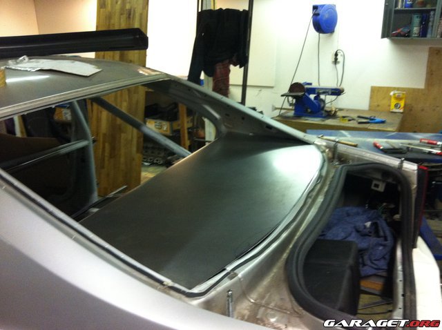

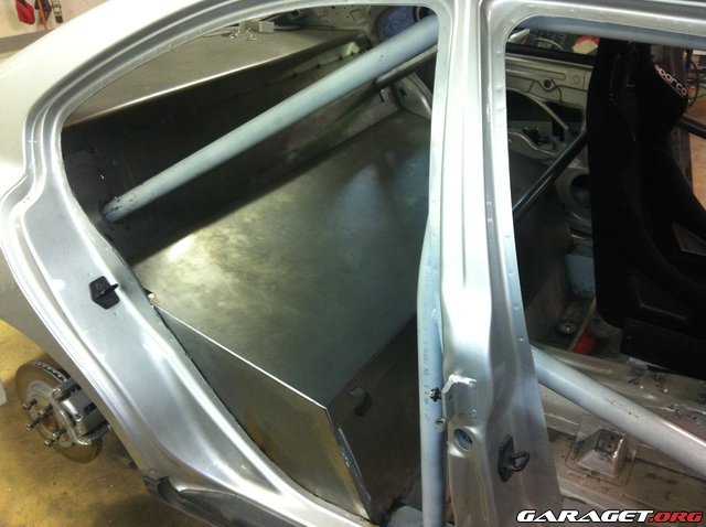

Bilderna på den löstagbara kåpan med

#132
zemet skrev:
Ser ju sjukt bra ut:) Gött jobbat!
Tackar.syns kanske inte på bilderna men även bakre bur infästningarna har täck paneler.så rören ''försvinner'' iväg utan att plattan och svetsen bak syns

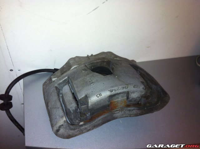

Fått hem mera grejer till bilen.Blev 17''Bromsar från Volvo XC90. Orkar dom få stopp på en sån kloss så ska de nog gå bra med min med.i värsta fall har jag ju bromsskärmen sen med,Åkte med likadana bromsar på 850:n och dom nöp bra.
Budgetbromsar mot vad många andra åker med. Ca2500:- För Bromsok,hållare,klossar(som nya!) och slangar.sjukt billigt och passar rakt på med.bara skivorna som saknas.får bli nya volvo skivor då dom inte va så dyra.

Vart köpte du dom bromsarna? Är sugen på likadana till V70n..
516 Inlägg
6 mars 2013
#136
Köpte dom på jb bildemo i jkpg.finns hur många kit som helst med tanke på att de stått ca 50 nya xc90 bilar där i evigheter..
