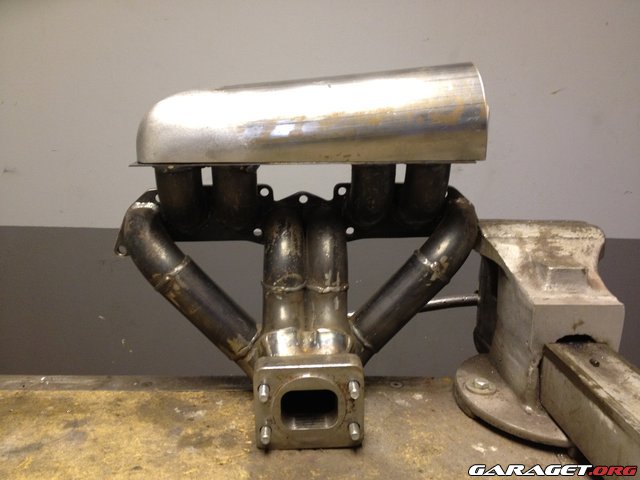

8 januari 2013

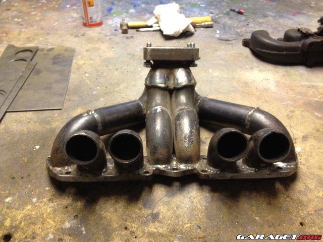

byggnation av grenrör
https://www1.garaget.org/gallery/images/86/85810/85810-12cc6fe775aee1feb3e13e8f1e2599f9.jpg

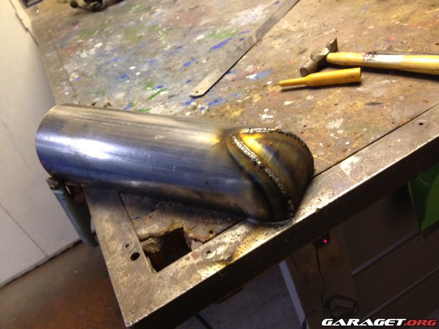

8 januari 2013

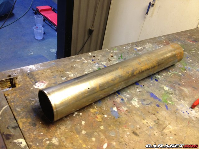

påbörjan av plenum.
https://www1.garaget.org/gallery/images/86/85810/85810-22f40f0a8f6c4c521c578c4fd0fcdd2d.jpg

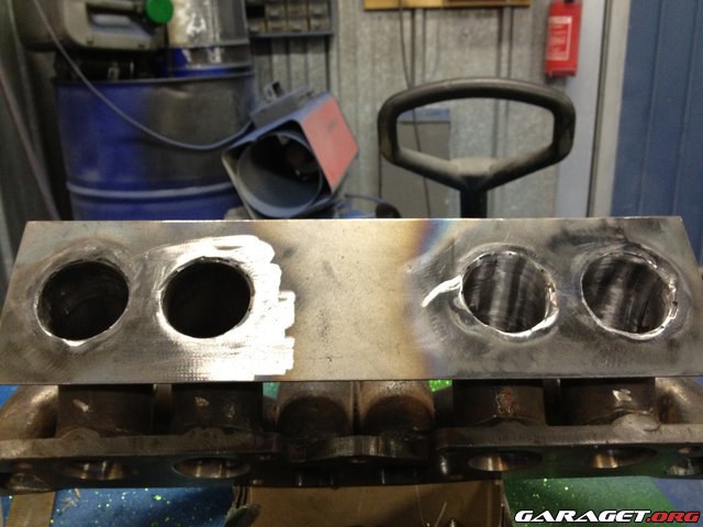

8 januari 2013

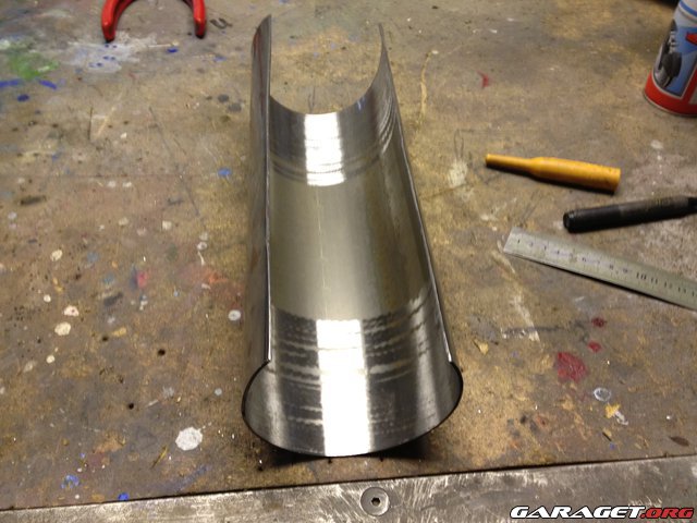

botten på plenumet är nu klart.
https://www1.garaget.org/gallery/images/86/85810/85810-11e16778474f3c3b60b6aba94d06afbe.jpg

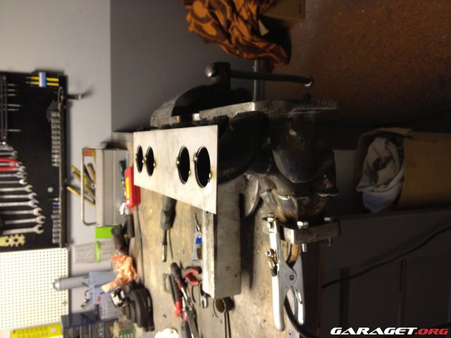

8 januari 2013
nu ska bara plenumet svetsas fast i botten. natyrligtvis så tigsvetsas det.

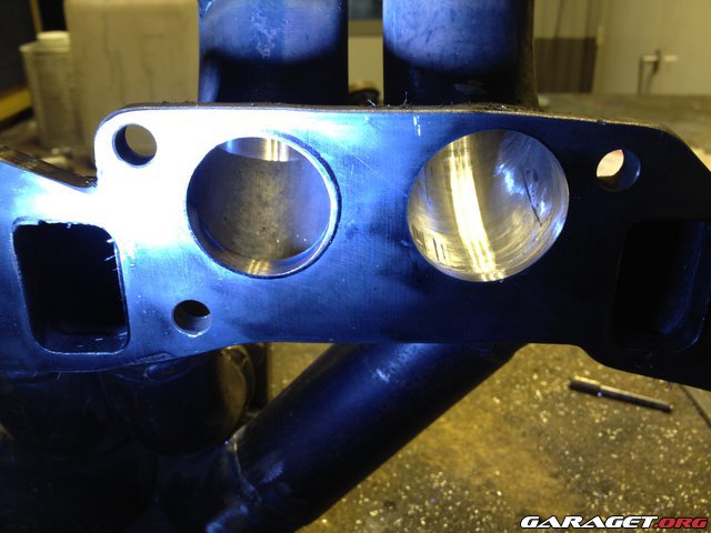

portning efter E packning.
https://www1.garaget.org/gallery/images/86/85810/85810-19d66d97a1a80c8b9d302532dd3d4172.jpg

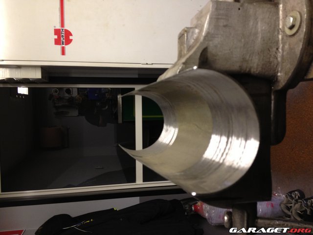

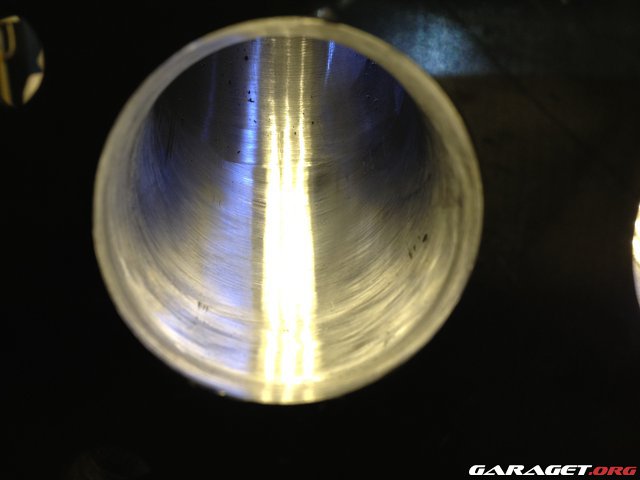

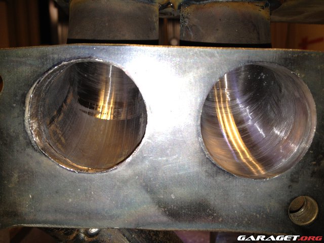

8 januari 2013
polering av insugskanaler.
https://www1.garaget.org/gallery/images/86/85810/85810-cb4382f6e3b4add3e9dbc5bfe9ce0beb.jpg

8 januari 2013
Fick aldrig se va du svarade på när ja kommenterade denna bild för din bil togs offline, men du kanske förstod va ja ville komma fram till? smile
jo alla gör olika å det finns en version till hur man ska och inte göra. jag kör på den teknik som en som kör dragracing som jag sponsrar. det är densamma metod som jag alltid kört på. men varför skulle det inte vara en fördel med denna metod?
Är ytan visst grov så finfördelas bensinen mer och blandas effektivare med luften.. Med grov menas givetvist inte nån skrövlig yta, men den ska nog knappast vara polerad så den är spegelblank..
http://rejsa.nu/forum/viewtopic.php?t=1 … 1b55a782fc
Nu är de ju inte så att din är helt spegelblank, men ja tänkte bara säga de ja tycker & har fått berättat för mig!
Ja har sett & har några toppar som e portad av större motortrimmare, dom är glasblästrad i kanalerna..
