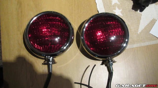

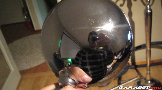

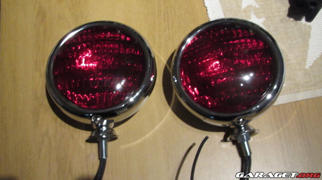

Wiie, fick mina stoppljus med posten idag, passade då jag fyller år big_smile
https://www1.garaget.org/gallery/images/44/43636/43636-ec7cef5598c47a91dac88a1eea1d8014.jpg
https://www1.garaget.org/gallery/images/44/43636/43636-9223c9ae5586a075a24fda86561e0571.jpg
jävlart nyskick ! (dem kanske till och med är nytillverkade)

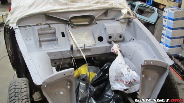

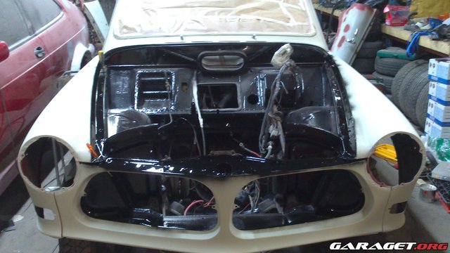

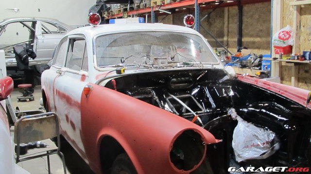

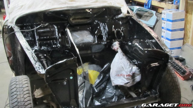

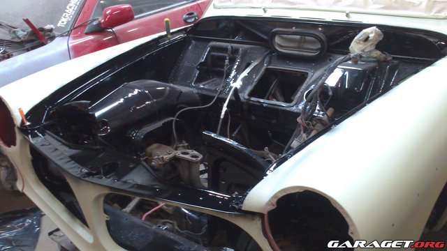

grundat motorutrymme
https://www1.garaget.org/gallery/images/44/43636/43636-fb082eca0a767a8e4a766656870c80b0.jpg
lackerat motorutrymme
https://www1.garaget.org/gallery/images/44/43636/43636-844a31706575964f2c51e0ced8a75462.jpg
blev väl siså där.. men det är ju inte under huven man ska stå o glo smile
https://www1.garaget.org/gallery/images/44/43636/43636-e435265e82206b05447faa3bb61db729.jpg

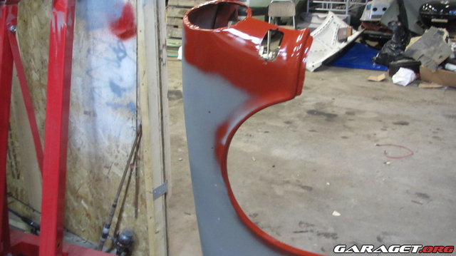

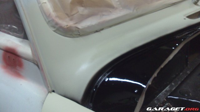

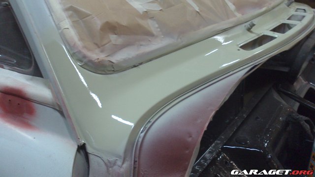

blästrad framskärm, har börjat lägga rostgrund på den.
https://www1.garaget.org/gallery/images/44/43636/43636-57df71cf373bee506da09a16a51196e8.jpg

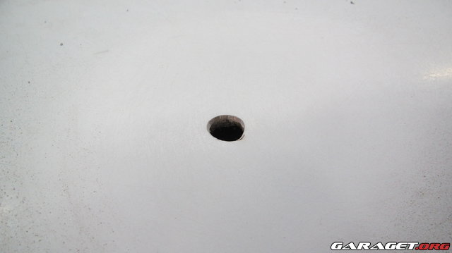

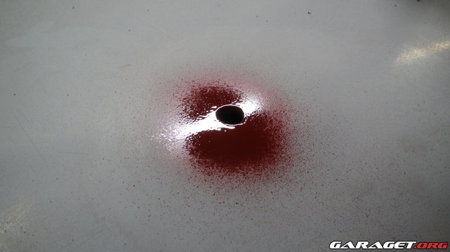

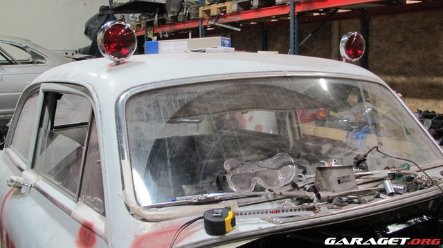

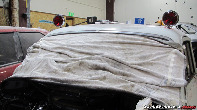

vad nu detta!? ett hål i taket.
https://www1.garaget.org/gallery/images/44/43636/43636-9ff8b87a90f8e04638a02fcc8dcdba8e.jpg
ett rostskyddat hål i taket!
https://www1.garaget.org/gallery/images/44/43636/43636-7a2766aa464ab5b47663c8f8472ea5d8.jpg

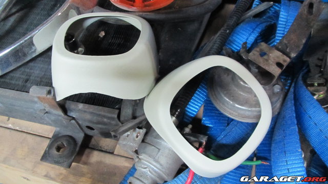

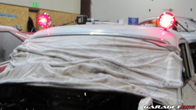

Jaha, vare lamporna som skulle sitta i hålen tongue
https://www1.garaget.org/gallery/images/44/43636/43636-141a80f72214cc3f3910643a4b0b9710.jpg
och lysa kan dem göra smile
https://www1.garaget.org/gallery/images/44/43636/43636-376979be2c0afb32e0248bb734b938ea.jpg

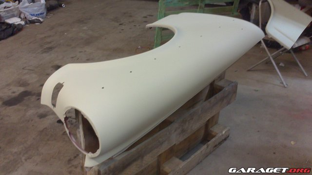

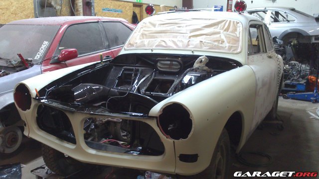

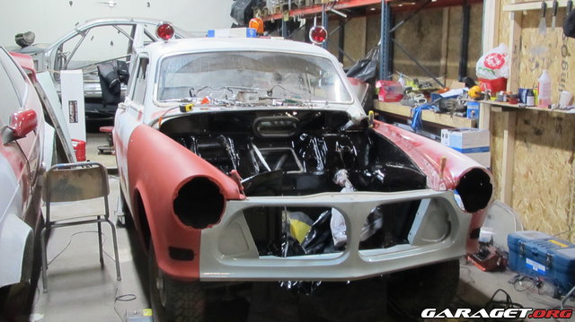

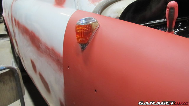

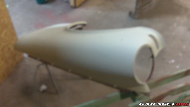

se där, nu har den rostskyddade framskärmen kommit på plats, sidoblinkersen är provmonterad med smile
https://www1.garaget.org/gallery/images/44/43636/43636-0e807b5c6e9121bd92dc7e515dc3d38f.jpg
se så vackert big_smile
https://www1.garaget.org/gallery/images/44/43636/43636-9b9edeb66c0e659728a53fe726320781.jpg
lampor
https://www1.garaget.org/gallery/images/44/43636/43636-3552d6fce5008444976d7e71c8f5d875.jpg

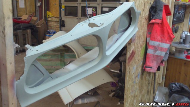

här är en bild på ny nya fronten smile
https://www1.garaget.org/gallery/images/44/43636/43636-b748b64d59a1bd3998eb268126174184.jpg

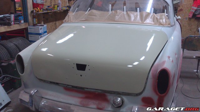

slipgrund på bagageluckan
https://www1.garaget.org/gallery/images/44/43636/43636-0ad9b9e778ad943fe25cfe054571c6f7.jpg
här satt det en antenn tidigare smile
https://www1.garaget.org/gallery/images/44/43636/43636-f0c12c9336030dd3a31bb9132a253317.jpg

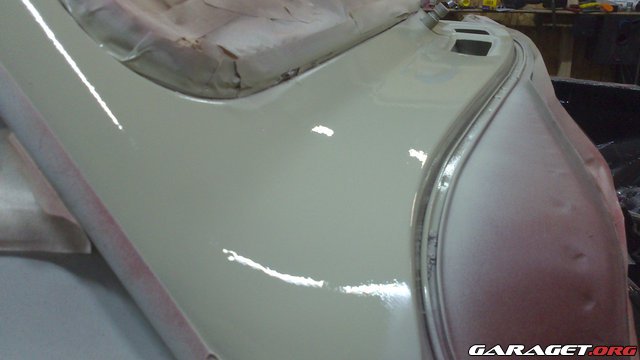

slätt o fint.
https://www1.garaget.org/gallery/images/44/43636/43636-6cf06c5028ef81b494a67e204b307ffe.jpg

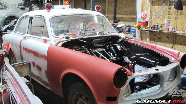

vart så sugen på o se hur de ser ut med lite skärmar o grejer tongue
https://www1.garaget.org/gallery/images/44/43636/43636-7cf06973d893422d919ce3f7ecc3eed8.jpg
https://www1.garaget.org/gallery/images/44/43636/43636-fd688410d22216e98b39dc353d6d8191.jpg

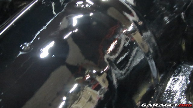

blev ju svart
https://www1.garaget.org/gallery/images/44/43636/43636-85f081f16afd135224ec8f0d5e34ddd9.jpg

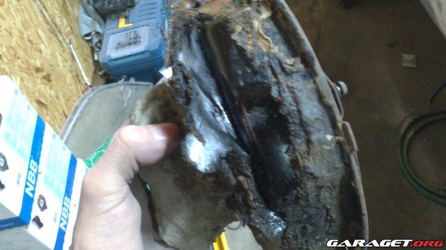

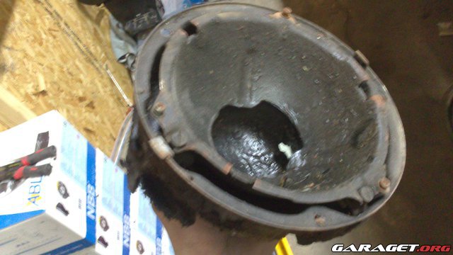

någon som har en bra ide på hur jag ska få bort typ 1cm tjockt lager av underredsmassa på mina strålkastar pottor ?
https://www1.garaget.org/gallery/images/44/43636/43636-5d2382a3d0739a62293ac3a7c9f692bc.jpg
https://www1.garaget.org/gallery/images/44/43636/43636-5d53fda41225ff7c2d82020d7f61793d.jpg
kan man lägga dem i bensin över en natt eller nå liknande ?

fasiken va nice det blir, blir fan glad å se hur det rullar på smile kan ju tipsa om att nya pottor i plast kostar 307st på cvi smile
2 118 Inlägg
27 januari 2013
#59
vilket material är dom i? diesel eller avfettning brukar ju funka till det mesta  tongue
D.i.l.l.i.g.a.f
2 953 Inlägg
27 januari 2013
#60
skulle gissa på orignal ja med tanke på att man ser lite rost, vilket då e plåt ofc smile
