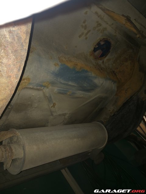

https://www1.garaget.org/gallery/images/187/186565/186565-67cbbf3b19b9efc71bd056ec97885f32.jpg
Hokus pokus! Carosol body! Tjockt tjockt lager... O ja jag slipa bort rosten först med en grovrengörare... O rondell... Så nu är det rostskydd under där tanken ska sitta, är på lack nu, kör Volvos 121 blå samma som bilen är ... Kan vara kul med blå tank, sen ska det dras returledning o meckas dit pumpar... Osv..

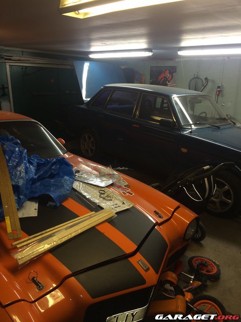

https://www1.garaget.org/gallery/images/187/186565/186565-eb0cac691f4daa4ab68f4e41690a7d42.jpg
Mina båda bilar trängs i sina 60 kvm ..

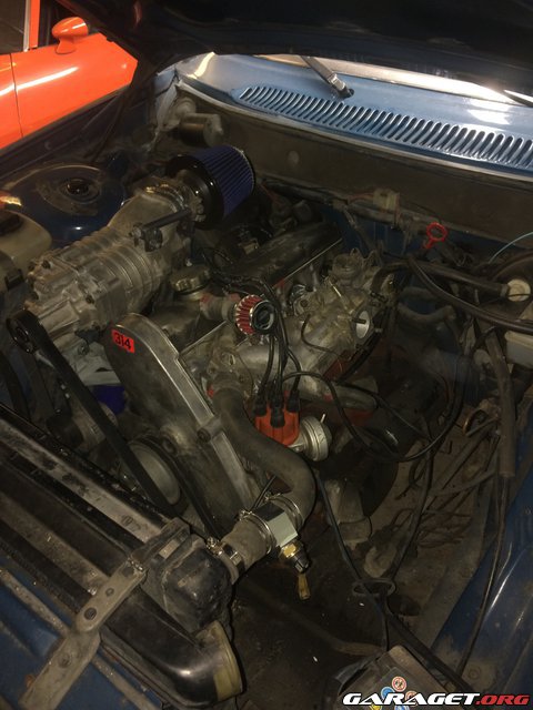

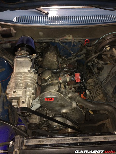

#97
https://www1.garaget.org/gallery/images/187/186565/186565-dd5865b7ab73c82778296ed463d73f71.jpg
Här har vi översikten just nu... Hope you like it!!

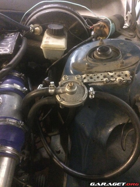

https://www1.garaget.org/gallery/images/187/186565/186565-fcf08dac7f3ffe89cac6b8459213cee3.jpg
Malpassi BTR för turbo förgasare =använd insprutspump tillförgasare, ska ju byta till k-jet senare lika bra att ha rejäl pump, denna trycker på mer bränsle vid laddtryck ,
