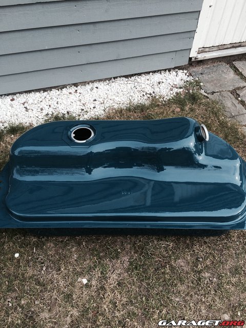

Det spåra ur!! Ha ha tanken skulle ha färg ... Den är helt ny... Vi tog samma färg som bilen... Den skulle vara på taket nu egentligen..

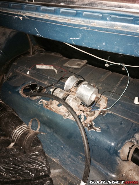

Satte bränslepump i skuffen istället, det passa dåligt i golvet, antagligen mer passform på nyare 240 bilar, här var det bromsrör osv massa saker i vägen, vilket gjorde att jag tänkte det bör ju gå, förpumpen pumpar upp till denna pump ,sen trycker huvudpumpen allt framåt, o lätt att dra el, o lätt att byta filter osv, hoppas det funkar, nån som har nån invändning? Säg gärna till .

Pump o filter, har prövat att dra på starten med lös tank fram i motorrummet, o startgas, det puffa o small till lite men ingen ordentlig start, så troligt sitter fördelaren lite fel, eller så är tändboxen (turbo b21et) felkopplad eller trasig , får kika på det när jag vet jag har rätt bränsletillförsel

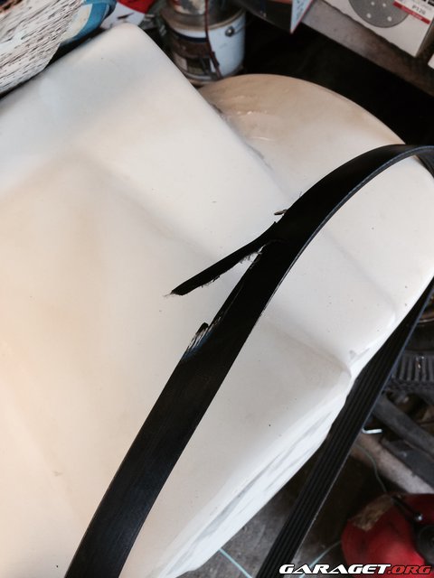

Trasig rem! Pga fel vinkel o fel remhjul på spännaren, remmen flög iväg typ 10meter, motorn har dock fått liv nu efter lite tändningsstrul, jävlar!! Vilket sound! Felen åtgärdade imorgon får jag ta en premiärtur, troligt krävs hörselkåpor i denna bil! Det är högt ljud! Ha ha
