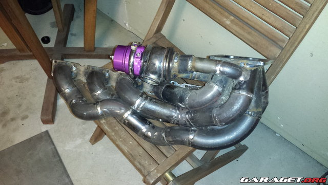

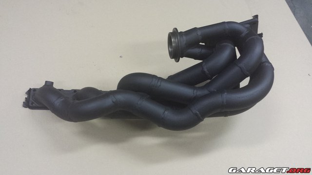

Grenröret är nu helt färdig svetsat ska bara linda in det i bandage så fort jag får det inhandlat. Går att plocka i och ur med motorn på plats med 1mm eller 2mm som frigång tongue

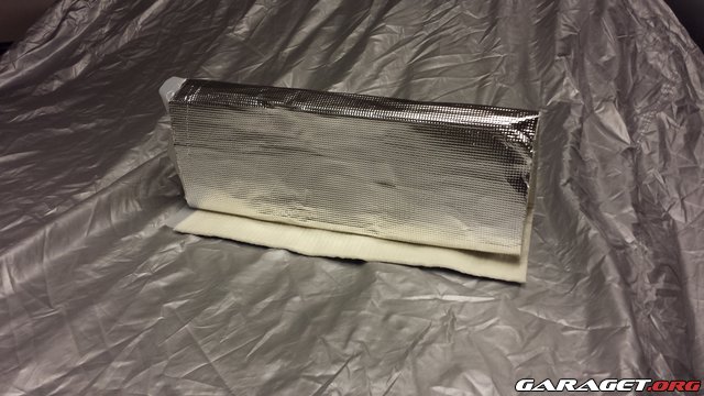

har även fått lite värmefilt som jag ska klä in lite utsatt plåt med

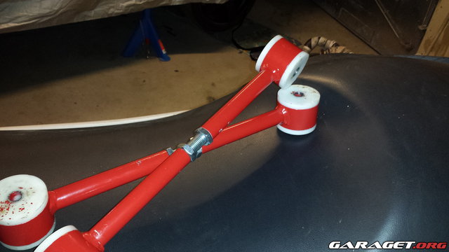

Så här gjorde jag med mina bärarmar, får se hur det kommer att hålla men är gängat minst 60mm åt varje håll när den är som jag vill ha den.
https://www1.garaget.org/gallery/images/182/181048/181048-984cbdec42a0457c200cd09081cb0b2e.jpg

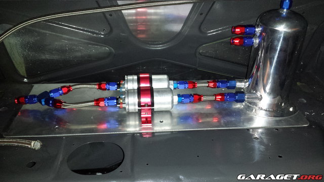

Alla bränsleslangar är nu färdiga.. saknar dock förpump då min inte vill lira
Har dragit alla vattenslangar, olja mm

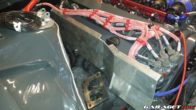

Någon bild på hur grenröret blev
https://www1.garaget.org/gallery/images/182/181048/181048-3de767a726abe1c30b9d56967f077f95.jpg
https://www1.garaget.org/gallery/images/182/181048/181048-259a028e9510ab3a46e55869d82cdf18.jpg

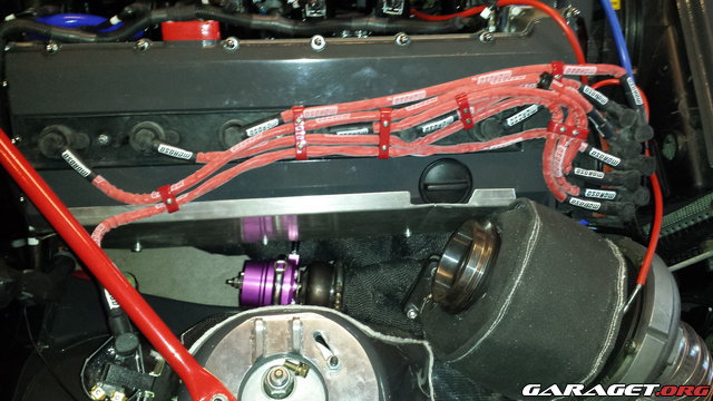

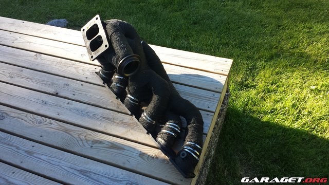

Lindat och klart
https://www1.garaget.org/gallery/images/182/181048/181048-a93b51790957cdae62e2bb1f6d56cac0.jpg
monterat smile
https://www1.garaget.org/gallery/images/182/181048/181048-0063ff9779d57e75c781e13beb457f15.jpg
Så här ser det ut just nu smile med mina fina nya tändkablar också!

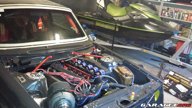

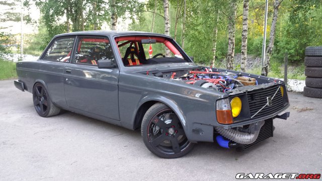

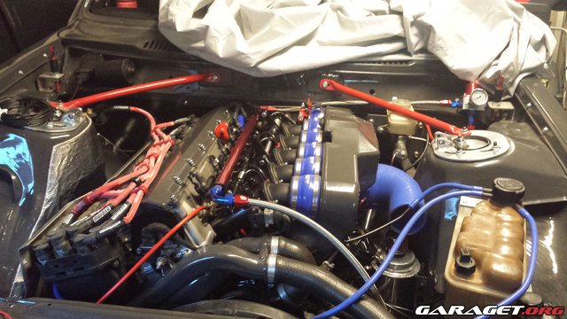

Så nu sitter turbon och wg'n  på plats sen några dagar smile Även rutan är limmad idag! Ska dra en sträng till som "list" men har ju massa tid det är ju midsommar big_smile
Det jag saknar inför uppstart nu är downpipe som behöver svetsas och en ny förpump smile får bli biltema imorgon!  Känns som jag börjar få tebax lite sug nu.. Ska även ta och köpa kardan nu!
Lite bilder på hur det blev

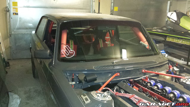

Rutan färdig! Downpipe nästa smile

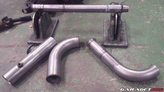

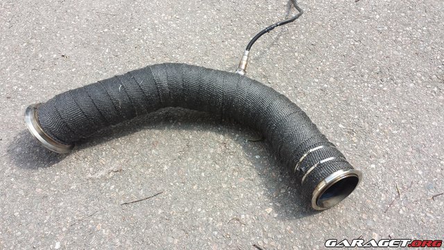

Downpipe är klar, förpump sitter nästan på plats, tryckrör och kardan är på lackering mm..
https://www1.garaget.org/gallery/images/182/181048/181048-c6b553d121d3047d5465960fb8f670f9.jpg
Kardan och tryckrör.. Satan vad tid det tog att få till kardan så den blev bra
men slutade på 0.15mm i kast till slut big_smile
https://www1.garaget.org/gallery/images/182/181048/181048-7a2b31baae65ed9fae56bc2b84d5a268.jpg

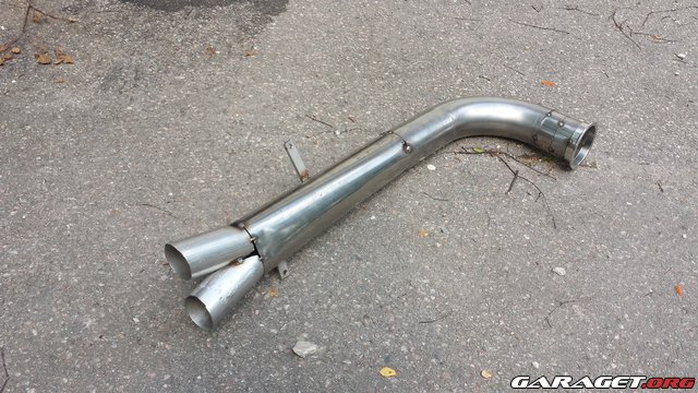

Downpipe lindad och fin smile
https://www1.garaget.org/gallery/images/182/181048/181048-02096b04562e81a87f453e93f718a6fa.jpg
Forsättning från downpipe som blir till dubbla 2.5tum wink punktad.

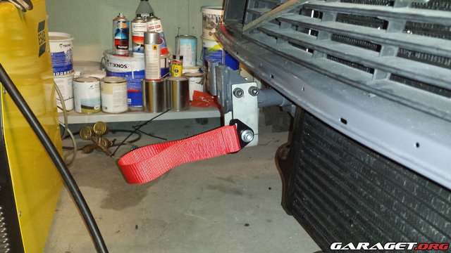

Sen har man börjat med lite små grejer till bränslet som relän mm.. Fick även monterat en bogserögla fram
https://www1.garaget.org/gallery/images/182/181048/181048-902579ccf9a4bdf1efc352a398f5be9a.jpg
