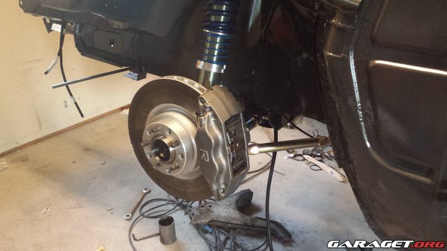

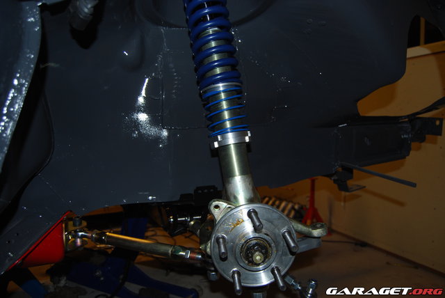

Då har man skruvat lite framvagn hela dagen big_smile Fick mina dämpare i lördags plus lite annat smågodis som alu nav med långa bult.
Så ska bara svarva mig lite special spacers fram i veckan så ska man allt kunna ha bilen på backen till helgen smile
Öser med lite bilder
https://www1.garaget.org/gallery/images/182/181048/181048-82e6971dd001e3a3e8875442927c69f0.jpg
https://www1.garaget.org/gallery/images/182/181048/181048-29fab467728710e5786d0c126abe8fd1.jpg
Så här ser det ut med rörlänkarmar coilovers och alu nav!

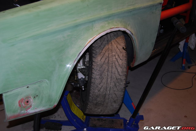

https://www1.garaget.org/gallery/images/182/181048/181048-0c9e841cb32d2c4efe359a67b0133eee.jpg
Så här kommer däcket sitta slickat mot skärmkanten.. blev riktigt nöjd!

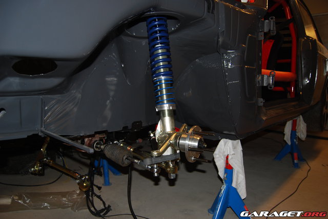

https://www1.garaget.org/gallery/images/182/181048/181048-2ccdc3a98b4a721af4891f4e678647ac.jpg
https://www1.garaget.org/gallery/images/182/181048/181048-a5f42dbc4de6b54cea4cd3839faacbce.jpg
Så här blev styrvinkeln nu ca 51-52 grader smile finns mycket mer att hämta men då måste hjulet ut en hel del till.
Kommer nöja mig med detta ett bra tag, 100 gånger bättre än 240 orginal iaf =P plus att det ser riktigt bra ut mot skärmen nu också.
Även bromsoken kommer sätta stopp om jag ökar styrvinkeln mer än det är just nu, har ingen lust att bygga om där =P

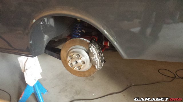

började att montera bromsarna som säkert tog 4 timmar ist för 30 min smile Snyggade även till skivorna med lite färg innan dem åkte på https://www1.garaget.org/gallery/images/182/181048/181048-a6adabab1af73349a6d16fc8e7ebebb7.jpg
Som ni ser så sitter även mina spacer plattor på nu.. dem fram tog också bra lång tid efter hela 2 vargar tongue

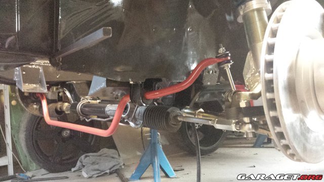

Krängaren fram passade inte bra i fästena på länkarmarna så fick bli svets i slutändan, mycket tänkade för en riktigt trött hjärna denna helg big_smile men blev riktigt bra till slut!!
https://www1.garaget.org/gallery/images/182/181048/181048-7afe32fba3de45bba8edd839bc81e62d.jpg
Men nu ska det bara vara att få ner bilen och damma av den utanför så att jag kan göra en ordentlig städning i garaget smile

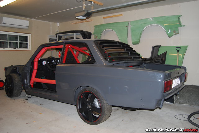

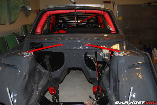

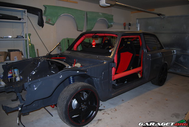

Då står bilen på egna hjul smile hög som fasiken.. men sånt som kommer justeras inom sin tid smile stackarn saknar ju motorn mm =P
https://www1.garaget.org/gallery/images/182/181048/181048-c8a46f1111ca09157a431cf732a9bdb6.jpg
https://www1.garaget.org/gallery/images/182/181048/181048-97df5fd08581f15efa25a559d38a42f8.jpg
Se om jag inte kan få bilen ur garaget och få lite bilder på den så jag blir lite peppad innan den åker upp på pallbockar igen big_smile Plus att jag måste verkligen få garaget städat sad
Men grymt skönt att den kan rulla iaf !! big_smile
