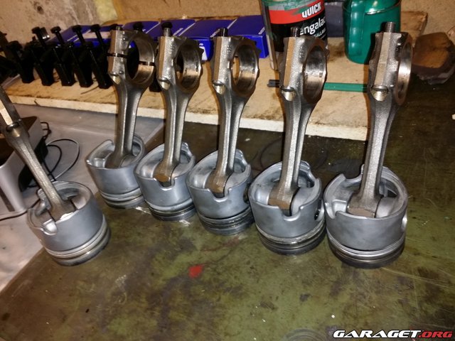

https://www1.garaget.org/gallery/images/189/188693/188693-e6bf22c64e592b21cf2ed05ea87ac6bf.jpg
Blev te att tvätta rent kolvar o stakar idag rent vart de:)

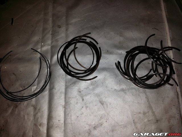

Gammla kolvringarna gött slitna haha XD

något slitna du :o men vad gör de för funktion egentligen? tongue Har hört att folk brukar byta men vet inte vad deras syfte är xD

Dom är heeeeelt slut jag har nya orginal från Volvo.  Haha  det är bland de viktigaste av allt kassa kompretionsringar innebär SLÖ motor dålig olje ring hög oljeförbrukning i förbränningen så du har två kompretionsringar som styr kompet utan komp är en diesel helt värdelös svår startad går slöt hög diesel förbrukning m.m  då en diesel startar på kompet så innebär kassa ringar skit o om olje ringe är dåligt tar den mö olje o du lär tanka olja ist för diesel om du hajar så kolvringar är ett stor faktor att en motor skall gå fint speciellt dieslar:)

åfan, är det samma för en bensinare  ? smile

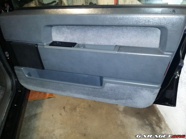

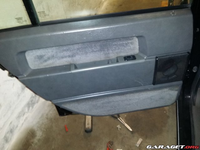

https://www1.garaget.org/gallery/images/189/188693/188693-41a41296d3b22edadf2b5749ab388653.jpg
Gött fick en börjat med inredningen att montera all jävla små krafs tillbaks till sin rätta plats men men dörr nr 1 färdig:)

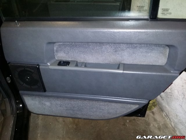

https://www1.garaget.org/gallery/images/189/188693/188693-6c88c4bcbe707a805578209f43ad4c30.jpg
Dörr nummer 2 smile

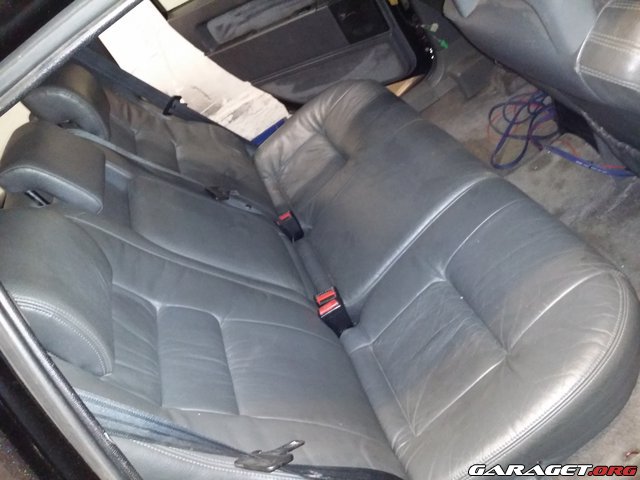

https://www1.garaget.org/gallery/images/189/188693/188693-b41b4c98000a2653bd4e581ce6a19431.jpg
Grått helskin är mumma smile

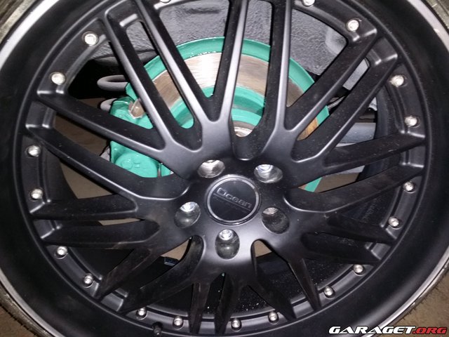

https://www1.garaget.org/gallery/images/189/188693/188693-1dbcacba847d2acf8baa5917143846ad.jpg
Tredje bromsen blev färdig med:)

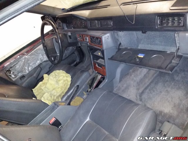

#538
va hade du för färg inne i bilen innan? Minns ej, följer så många projekt xD
(och ja jag är för lat för tillfället för att gå tillbaka o kolla då jag är sjuker) ^^

Grått som nu bara att ja inte hade skin bak nu är de hel skin:)
