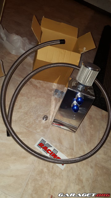

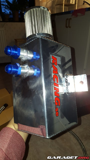

https://www1.garaget.org/gallery/images/189/188693/188693-9bd5a3c13029599576d953c5080e2a2e.jpg
En redig vevhus vent får en ha:)

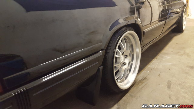

https://www1.garaget.org/gallery/images/189/188693/188693-5a119363fe48f197ad8b7df6afcda576.jpg
Lite annorlunda fälgar:) klucht sl14 9.5 tum bredda 5/112 med omvandlings spacer 40mm te 5/108

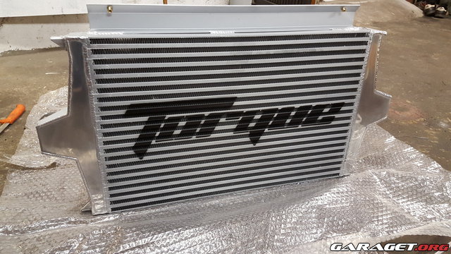

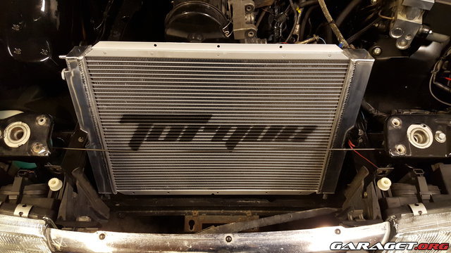

https://www1.garaget.org/gallery/images/189/188693/188693-e5734dc0e55f382c8cef61aeb3754d2e.jpg
Monster vatten kyl på:) mobilen dog dock men har även oljekyl o intercooler från torque lär modda en aningen  bra mö större än orginal plast skit grejorna:P

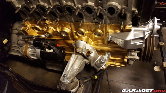

https://www1.garaget.org/gallery/images/189/188693/188693-0849df094b438d6012e4a400b7cf8d07.jpg
Lite saker börjar falla på plats igen men nya tätningar packningar m.m

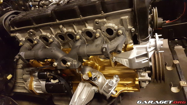

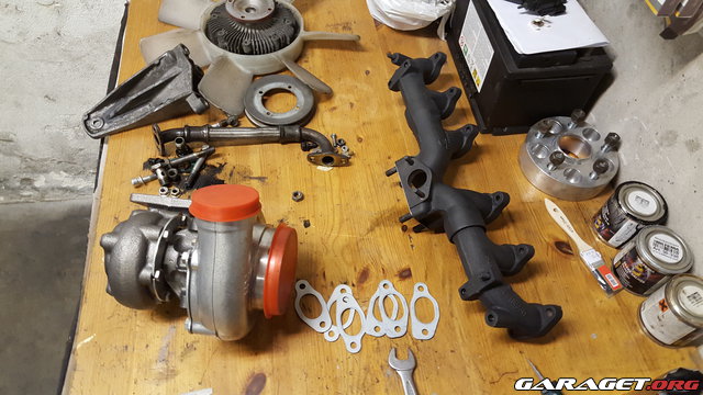

https://www1.garaget.org/gallery/images/189/188693/188693-9e4a5bb8dc45d6441aa7b4b69e8e0377.jpg
Turbon smile packningar samt blästrat o nysvärtat grenrör ett tips om ni skall lacka grenrör köp spis svärta ist håller hur länge som hällst:)
528 Inlägg
1 362 Inlägg
528 Inlägg
4 mars 2016
#738
turbo98 skrev:
hur blir grenröret efter man haft på svärtan smile? kladdigt?
Hej ja asså du får ha på handskar  hälla medlet i en svamp o svampa in de sen värma upp de de traskar blixtfort ja gjorde så 3 gånger de sitter kan ja lova wink
1 362 Inlägg
4 mars 2016
#739
volvoD24 skrev:
funkar det att värma med luftvärmepistol smile?
528 Inlägg
4 mars 2016
#740
turbo98 skrev:
volvoD24 skrev:
Japp men du får bränna mö te de torkar:)
