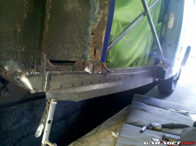

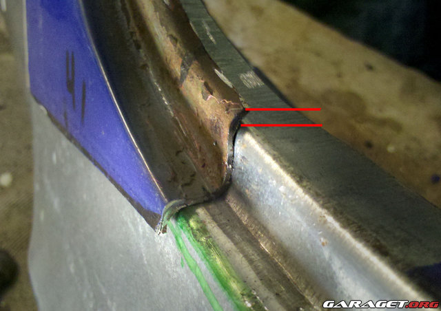

Tack Fabbo Bosse, din skrotkompost går nog inte av för hackor! Men, det verkar ordna sig ändå. Var till svågern och vi skruvade lite Amazonbromsar. Det visade sig att han hade en Bosch-insats liggande, sen slog jag till å beställde nya dämpare från Mister-Auto. Dom skulle ändå bytas vid vinterrenoveringen.
Värre var det med sparklådan. Den var helrutten så nu har jag stagat o kapat bort. Ska börja passa in nya delarna...

Lika bra att göra det ordentligt, men tyvärr måste jag ge dig bakläxa, det är stor risk att dörren inte kommer passa mot tröskelm, mitt tips är att endast punkta lådan med ett fåtal punkter & sen kapa bort krysset & sätta tillbaka dörren för exakt inprovning.
165 Inlägg
6 juli 2014
#150
Ja det har du helt rätt i! Humm, humm... Jag hade nog tänkt punkta o passa in dörren, punkta o passa in... men va fasiken, krysset är ju i vägen! Gick nog lite för snabbt där. smile  Nåja, jag får ta bort krysset när jag punktat yttersta biten.

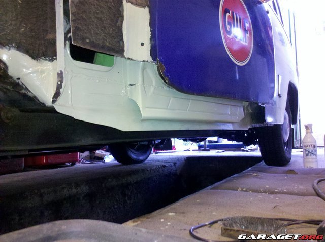

Sisiådär. Bra att vara i garaget när det har varit så varmt. Svalt å skönt där.

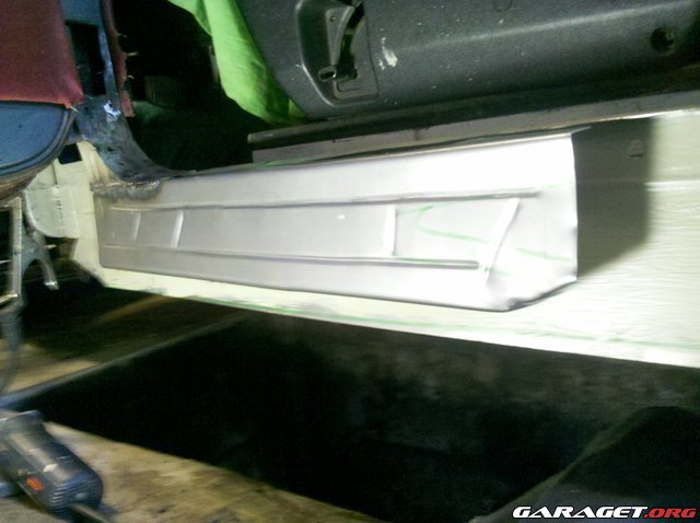

Innersta biten på plats:
https://www1.garaget.org/gallery/images/189/188490/188490-2f103315ee7d830edb3ec2f8bea46231.jpg

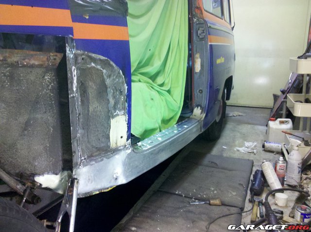

En förstärkningsplåt som ligger mitt i sparklådan:
https://www1.garaget.org/gallery/images/189/188490/188490-528c76e2d87f0c58c4928de49b4af3f1.jpg

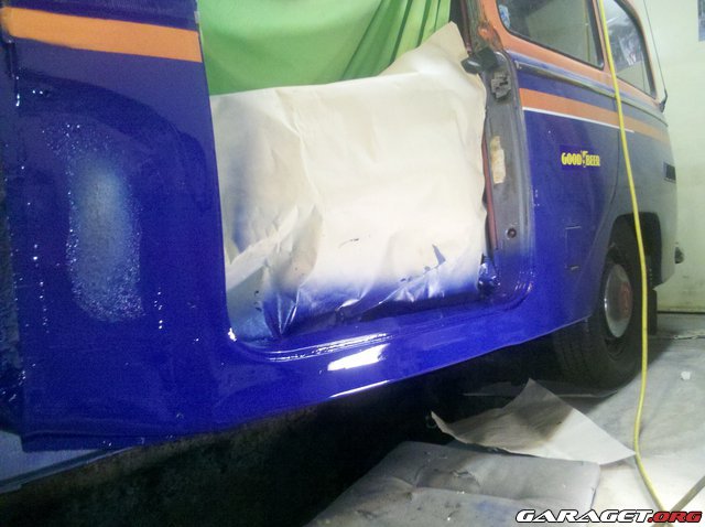

Målade rubbet innan yttre biten ska svetsas dit:
https://www1.garaget.org/gallery/images/189/188490/188490-8183c02e45d8d61ab396659dd18a5af3.jpg
Det var lite sisådär med passformen på ekonomibiten (det verkade vara Volvo original i alla fall).
Infasningen för dörren var lite tight i framkant. Baktill verkade den aningen kort på både höjd o djup.
https://www1.garaget.org/gallery/images/189/188490/188490-fae203bf8c5f963dfd5caea6494506b2.jpg
Efter en del svärande så kom den dit i alla fall:
https://www1.garaget.org/gallery/images/189/188490/188490-2ca90170cebb95843ca5c7d457ea7060.jpg
Nu blir det grundning o spackling...

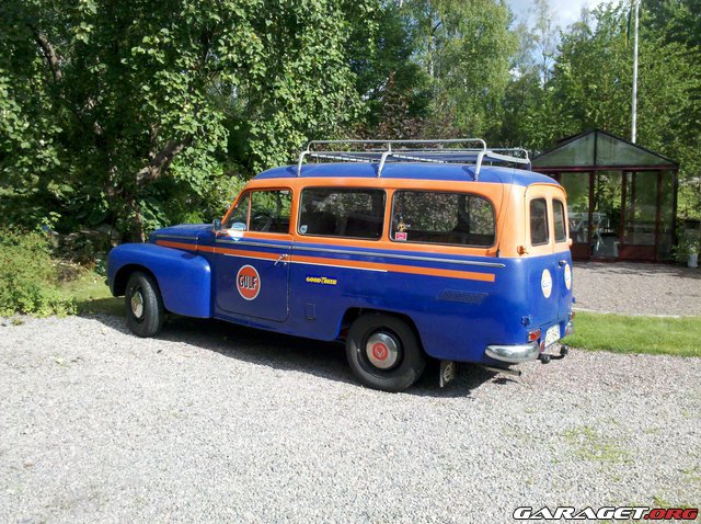

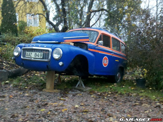

Jaho ja- Hösten knacka på dörren. Snart får man skrapa rutor, få snö i nacken och stelfrusna fingrar. Fi fan. Meeen, det blir också en säsong i garaget!
Gamla Dutt-Ann fick äntligen dansa i sommar, trots att en (avundsjuk?) besiktningsman fick in både hammare å armen i sparklådan och gav ombesiktning. Han ville säkert se henne igen? smile
Här vilar hon ut lite....
https://www1.garaget.org/gallery/images/189/188490/188490-5acd8c634c16711e6ebf74c2675b31ab.jpg

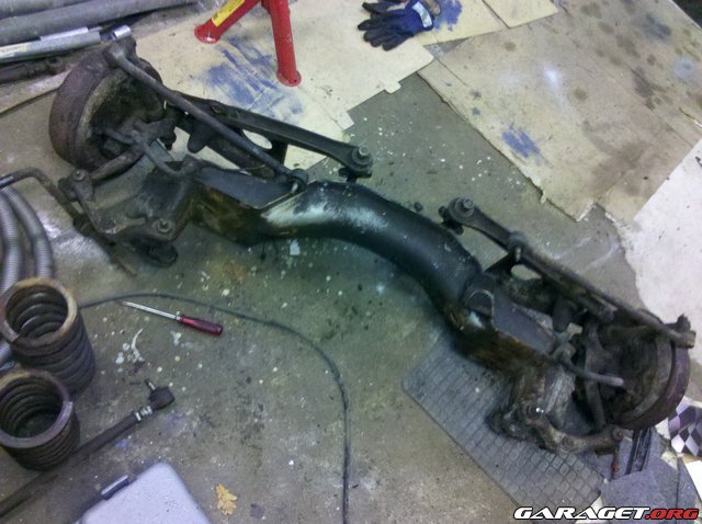

Nåja, ny meckarsäsong. Dax att sudda på "Att göra"-tavlan i garaget.
https://www1.garaget.org/gallery/images/189/188490/188490-eecaec97ce903a0283874c8a94a610f8.jpg
Vad ska fixas nu då? Jo. framvagnen ska få sig en översyn precis som bakaxeln fick förra säsongen. Dutt-Ann får stå å gapa ett tag medans garnityret fixas till.

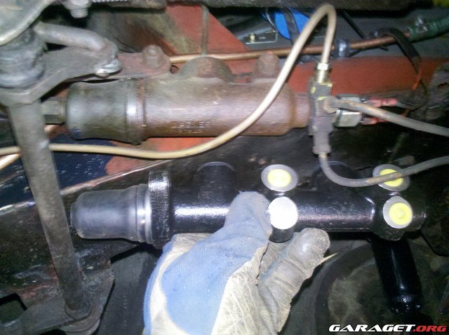

Bromsar är bra att ha. Gärna tvåkrets. Jag fick tag i en huvudcylinder till en högerstyrd bubbla. Fästet är lite annorlunda men det borde gå att få till!? Vi får se vad som hinns med...

Blir finfint, har du hängt upp motorn på nåt vis?
Du vet vart du kan hitta billiga delar om du behöver beg. wink
165 Inlägg
22 oktober 2014
#159
Jodå, motorn sitter upphängd med två spännband och en 2x4" över skärmarna. Dessutom stöttade jag den lite underifrån med en plankstump efteråt. Man vill ju INTE att den ska rasa ner!  sad  Jag lossade alla skruvar i garaget innan jag körde ut den. Lossade nedre länkarmar och tog bort fjädrarna och sen hissa ned hela härligheten med en domkraft.

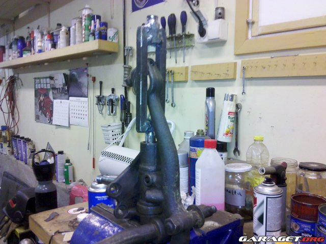

Det händer väl inte så mycket här, har mest plockat isär framvagnen och skrapat bort underredsmassa.
Tillverkade ett verktyg för att driva ut spindeltappen med men det var fasen vad den sitter. Den ena vill inte ge med sig. Jag får väl ta fram gasen och värma...
