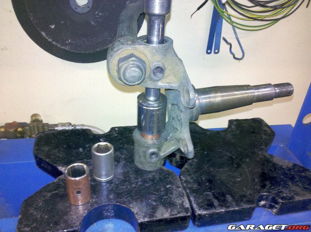

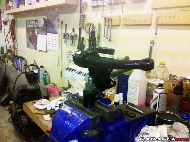

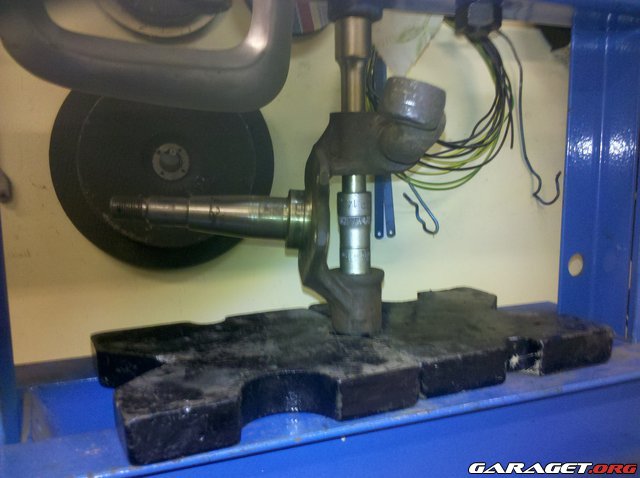

Fick nya lagringar till spindeltappen och pressade i dom:
https://www1.garaget.org/gallery/images/189/188490/188490-e73d921597d7ac5ccf7fc5075f0cb18f.jpg
Lagren ska sen brotschas för att passa spindeltappen (King pin). Det är viktigt att man brotschar så att bägge lagren linjerar annars får man inte i tappen. Då ska man använda verktyg SVO 1171! Meeeen... det finns inte på Biltema smile  så jag gjorde en egen variant. En bit M16 gängstång som jag gjorde hål i för att passa skaftet på brotschen sen svarvade jag till en "skarvmutter" så jag fick två stycken konade muttrar. Spindeln har blivit målad åxå!
https://www1.garaget.org/gallery/images/189/188490/188490-228de06bddd7cda83acd55201040e2ff.jpg
Nu får skaftet på ställbara brotschen agera styrning så man får dra den upp o ner. Lite bakvänt men det verkar funka i alla fall.
https://www1.garaget.org/gallery/images/189/188490/188490-ffd5e432f2a3bcf0d6343555926bd89b.jpg
Nu väntar jag på att framvagnen ska bli blästrad o målad. Blir nog klart i veckan...

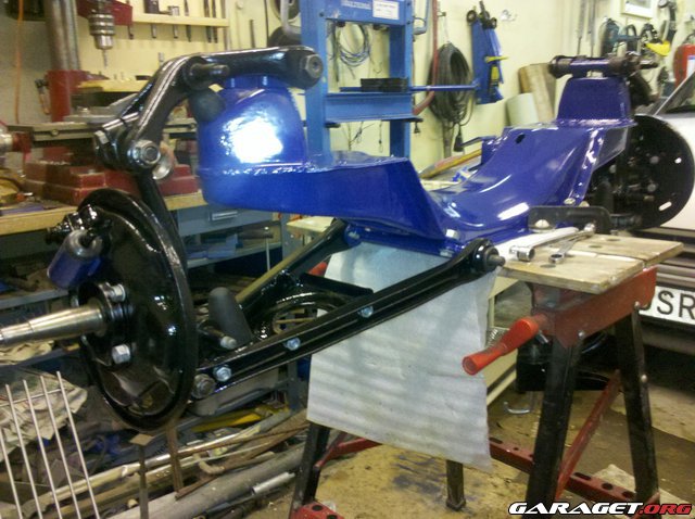

Fick hem grejer från blästring o lack och började sätt ihop:
https://www1.garaget.org/gallery/images/189/188490/188490-e026fec90ceb33be1e58386f090ec9d7.jpg

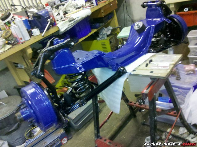

Jag fick tag på ett par skapliga trummor. Det var dock lika bra att slipa bort rosten från insidan. Satt upp den i rundmatningsbordet:
https://www1.garaget.org/gallery/images/189/188490/188490-9ddf93421f0d97bd3058cc9c187f93d8.jpg
Sådär. Lite färg o nya bussningar:
https://www1.garaget.org/gallery/images/189/188490/188490-3c3228d2d4d8deb604325ec68ba8f0e3.jpg
Sen montering på bilen som har fått stått ute hela vintern. Skruvar fast framvagnen tillfälligt så jag kan köra in den i garaget.
https://www1.garaget.org/gallery/images/189/188490/188490-394b00c7f7afd0ce307594d51d57b583.jpg
Nu har jag plockat ned framvagnen igen och ska rostlaga ramen vid infästningen. Sen blir det nya bromsrör etc...

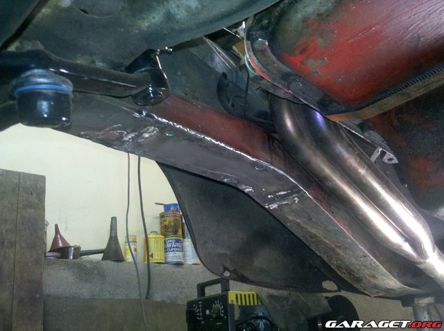

In i garaget och tog ned framvagnen. Ramen hade rosthål som behövde fixas...
https://www1.garaget.org/gallery/images/189/188490/188490-64845be142242d0173bfb7f46afab7ab.jpg

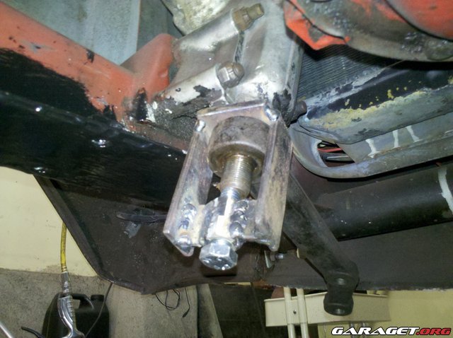

Styrväxeln läckte olja så jag passade på att byta packboxen på den. Men jäklar vad styrarmen satt fast. Jag fick lov att svetsa ihop en avdragare och då kröp den av. Hehe!
https://www1.garaget.org/gallery/images/189/188490/188490-b865fb7e659fd01c6affc7ac658a3542.jpg

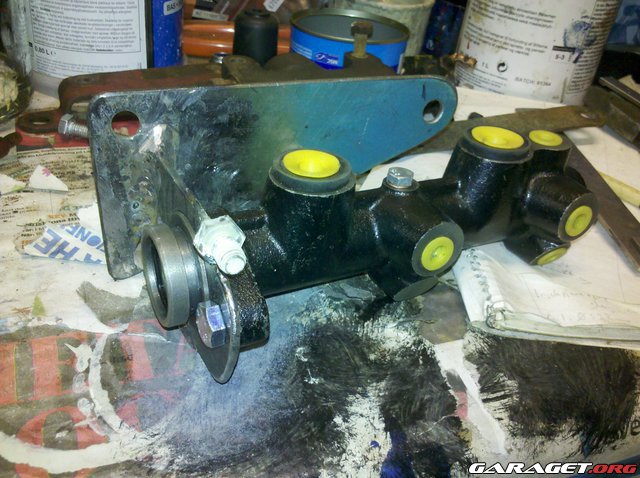

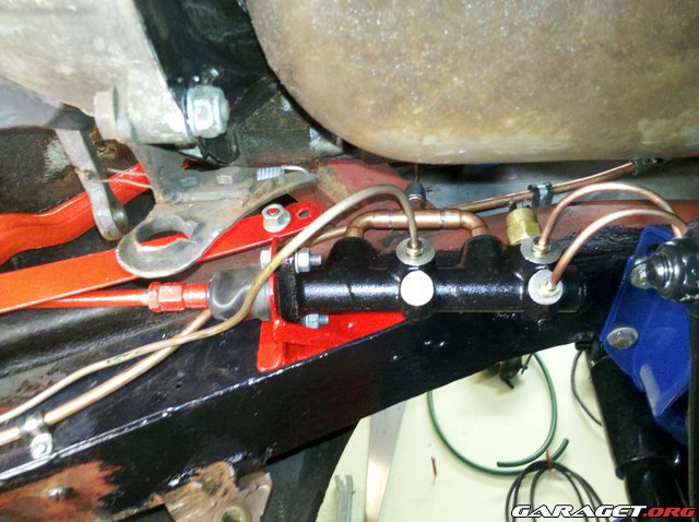

Framvagnen skruvade jag dit och så var det dax för bromsrör. Men först ska huvudbromscylindern dit. Jag tänkte att jag skulle pröva att använda tvåkretscylindern som jag hade hemma så jag gjorde ett fäste åt den:
https://www1.garaget.org/gallery/images/189/188490/188490-d11f8fd6bc62151e01a93a23f056eaa2.jpg
Sen skruva dit den. Blev fint som snus:
https://www1.garaget.org/gallery/images/189/188490/188490-0a883dc5a2dfda3d168f70075cc73030.jpg

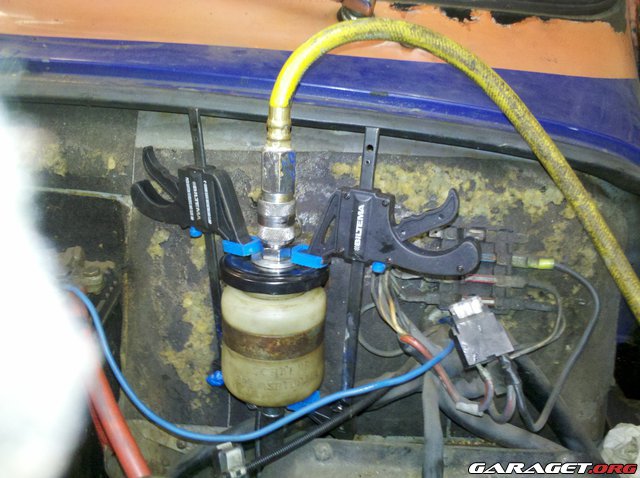

Men, men... fast jag luftat o luftat så kändes pedalen svampig. Jag tillverkade ett "luftningslock" så jag slapp pedaltrampandet men icke.
https://www1.garaget.org/gallery/images/189/188490/188490-44ad2b9f855a341c20a23954f5dacbad.jpg

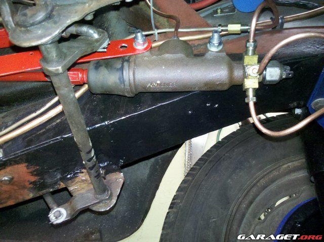

Såååå... tid för eftertanke. Bägge cylindrarna hade samma slaglängd men diameter på original är 25 mm och på VW-cylindern är den 19 mm. Låter väl inte allt för mycket men när man räknar på arean så ser man att det är mindre än 60% av original. Man måste alltså ändra utväxlingen på pedalen så att den ger större slag.
Mnja, nu blev det för mycke micklande så jag backade och monterade tillbaka originalcylindern och si, nu funkade det på en gång.
https://www1.garaget.org/gallery/images/189/188490/188490-eb57b344de8b5eb00734b5a02048b2c1.jpg
Vad som dessutom var bökigt var att det är DIN-nipplar (M10 x 1) på VW och SAE (tum) på original. Blev till att kona om rören alltså.  sad

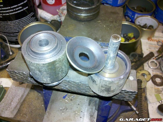

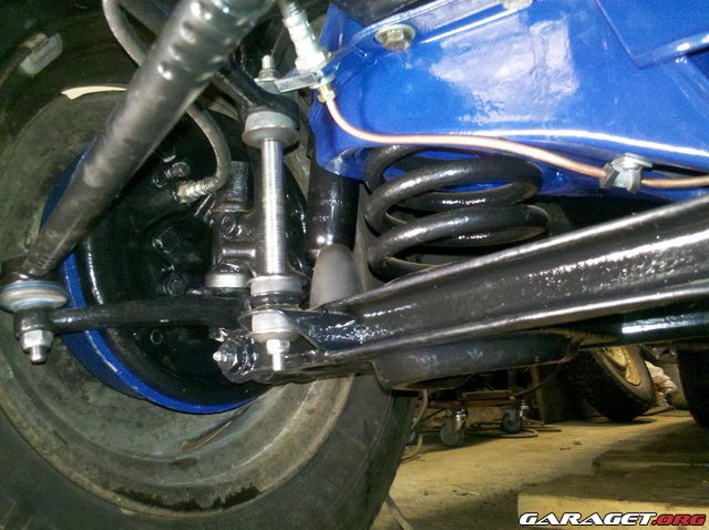

Nåja krängningshämmaren skulle dit också. De gamla distansstagen var ruttna och jag vet att det finn nya att köpa men varför göra det enkelt för sig? Jag tog en M16 gängstång i rostfritt och svarvade till o gängade. Till de kupade brickorna gjorde jag en stans. Jag kunde då hetta upp en RF-bricka och lägga den på stansen och smälla till. Å si på fään, det funkade.
https://www1.garaget.org/gallery/images/189/188490/188490-86adb78956481d3b67d926c4eca4992f.jpg
Sen blev det montering. Blev bra:
https://www1.garaget.org/gallery/images/189/188490/188490-07e82562843c1be11ab2c60e6240e087.jpg
