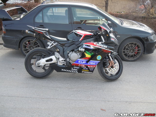

Så va de äntligen vår och man fick möjlighet att ta den andra skönheten på en söndagstur! :-)
https://www1.garaget.org/gallery/images/49/48280/48280-ea29fd81803f84ad35643d9020f18089.jpg

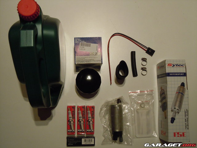

Då ska den servas med div oljor å filter. Passar även på att stoppa i nya kallare HKS stift en en 255L Walbro Pump.
https://www1.garaget.org/gallery/images/49/48280/48280-2d3d2e2d5aad8f65bcd91302323b3747.jpg

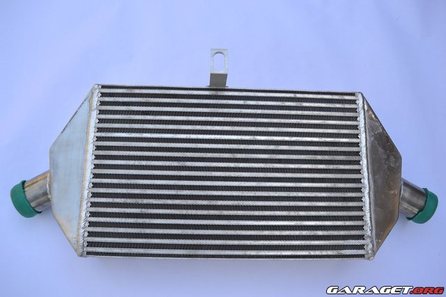

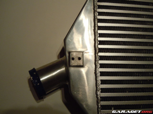

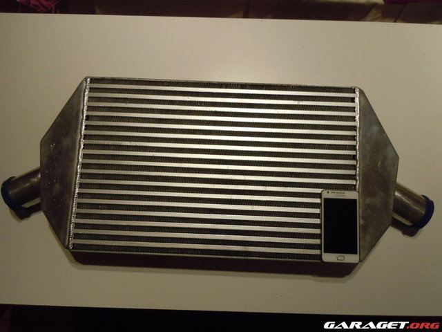

Sen kom äntligen nya stora IC'n!
https://www1.garaget.org/gallery/images/49/48280/48280-5cba1f3417e12cf67641b6d8ae7a4661.jpg
https://www1.garaget.org/gallery/images/49/48280/48280-9caaba9b53c9185430beb14e4fea5cb5.jpg
Jävligt nöjd med dom bolt-on fästena ingick tom fäst skenor, brickor och bult...
https://www1.garaget.org/gallery/images/49/48280/48280-72061096a84b07b13becd7c1959a0246.jpg

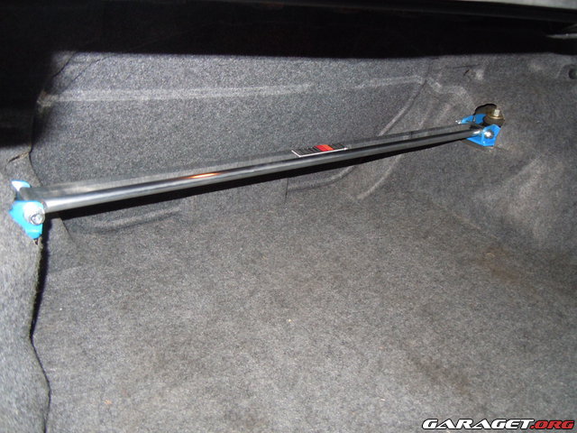

Skruvade dit min strut bar också.
https://www1.garaget.org/gallery/images/49/48280/48280-8d635684585b6068e450b5d71e4f07e2.jpg

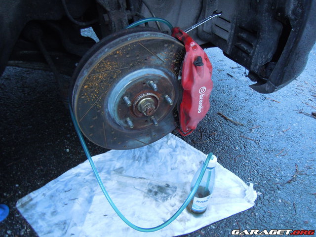

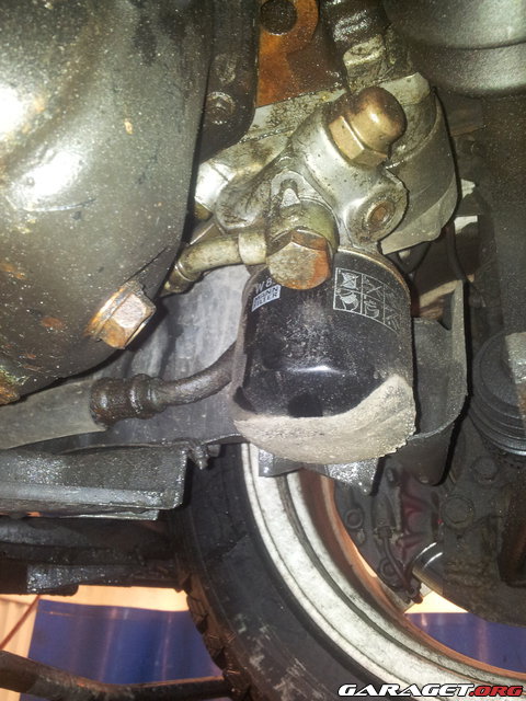

* Oljebyte
* Bromsvätska
* Fälgar

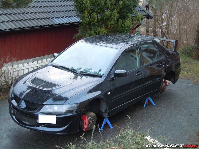

Har man inget garage (som inte är fullt med hojar, möbler, snowracers och annat bös) så får man mecka utomhus:cool:
https://www1.garaget.org/gallery/images/49/48280/48280-37dec296058d137c4fadfedf62adce29.jpg
Bytte bromsoljan - Här är en bra länk om man inte vet hur man gör.
http://www.youtube.com/watch?v=V5O_pbC8R2E
https://www1.garaget.org/gallery/images/49/48280/48280-4766ae68036041fd412e88117e2e7883.jpg
Bytte Motorolja också. Väldigt lätt att komma åt och fick ut 4.9 liter.

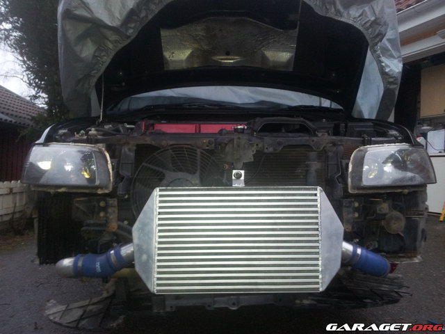

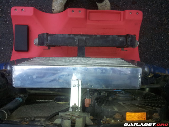

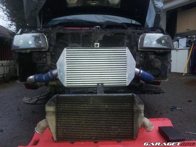

* Intercooler

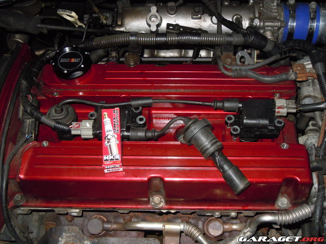

* Tändstift

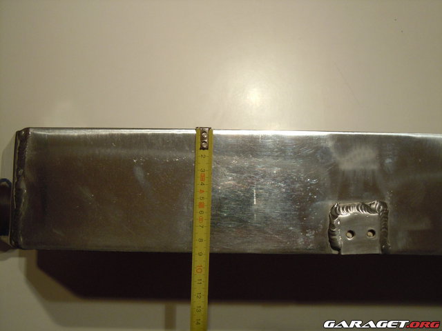

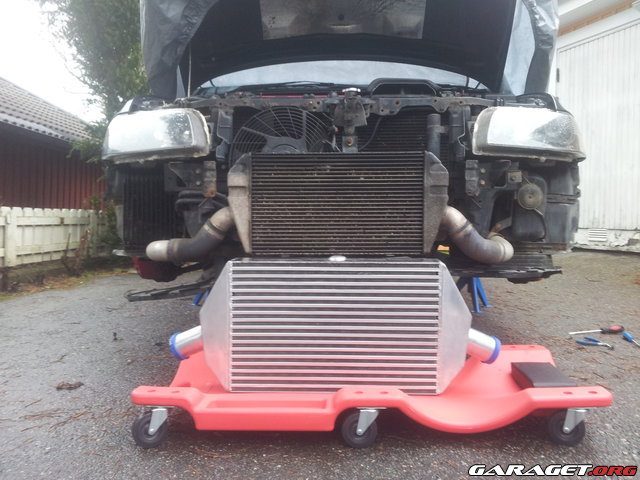

IC'n  visade sig vara lite knepigare än jag först trott så fick bygga lite egna fästen och modda om fronten för att den till slut skulle få plats men de finns inte en cm över nu.
Jag köpte en som skulle passa bolt-on men det var en sanning med modifikation.
Jag fick trixa lite med upphängningen och fronten för den nya var 2.5cm djupare 6.5cm vs 9cm.
En bildserie från jobbet:cool:
https://www1.garaget.org/gallery/images/49/48280/48280-526e6aa0554912aabb5884015b8f7cb5.jpg
https://www1.garaget.org/gallery/images/49/48280/48280-9d58a4d668fab7c57da2d067a18d4f6b.jpg
https://www1.garaget.org/gallery/images/49/48280/48280-4db91d8756c46abc78a5659c81379134.jpg
https://www1.garaget.org/gallery/images/49/48280/48280-612c652dee18e330020dc85917c1ae4c.jpg

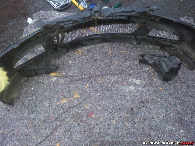

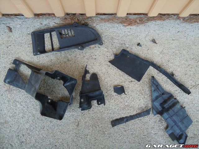

Fick skruva bort lite saker från fronten och såga bort lite plast under bilen pga att IC'n tryckte ner den under fronten (inte så snyggt).
https://www1.garaget.org/gallery/images/49/48280/48280-317d31c86c4db756868840b6f41bc7a1.jpg
https://www1.garaget.org/gallery/images/49/48280/48280-f003d534d79274ae6f0634627a48a8b0.jpg

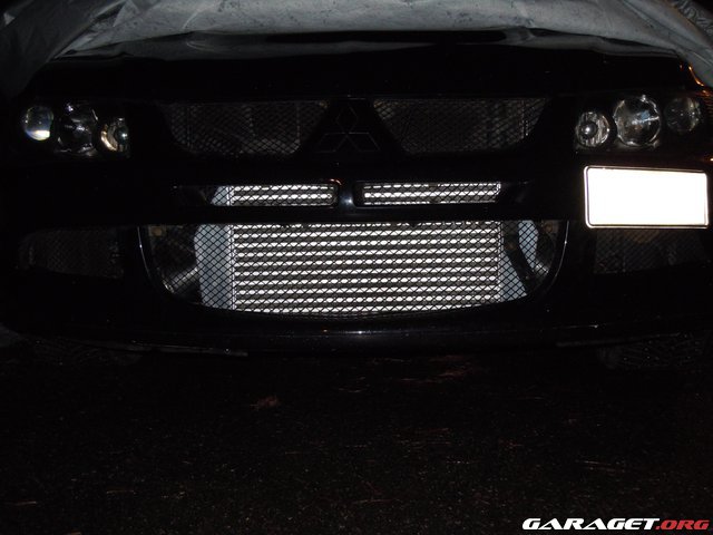

Å såhär blev de!
https://www1.garaget.org/gallery/images/49/48280/48280-89bfb62aae1227a510745ab23228617c.jpg

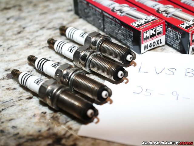

Passade på att stopp i dom nya HKS H8 stiften också.
https://www1.garaget.org/gallery/images/49/48280/48280-d557c1b0d36015f473641be30a9388a3.jpg
