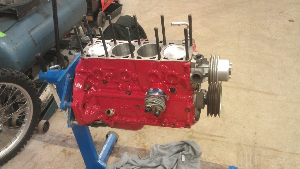

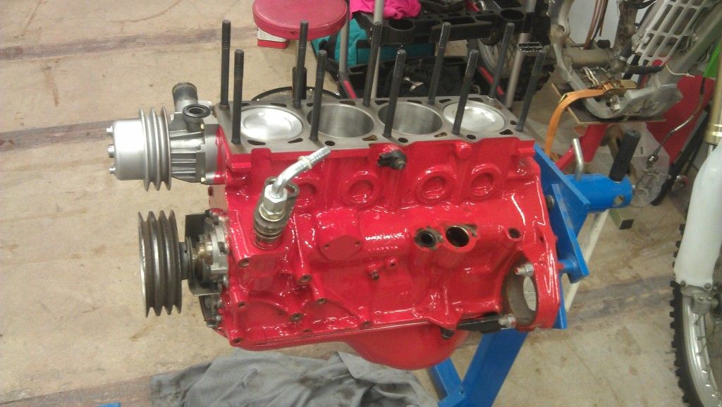

Lite uppsnyggning efter nya kolvarna och stakarna monterats

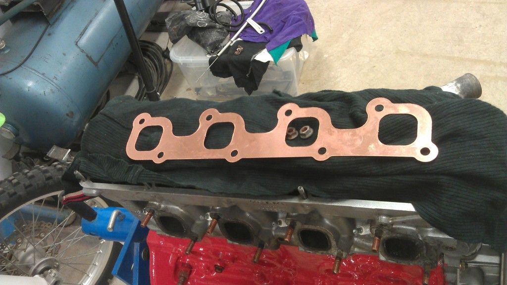

Då kom packningarna ja beställt po KL Racing... tongue
http://i1310.photobucket.com/albums/s641/Stefan_Nordqvist/IMAG0708.jpg
http://i1310.photobucket.com/albums/s641/Stefan_Nordqvist/IMAG0707.jpg

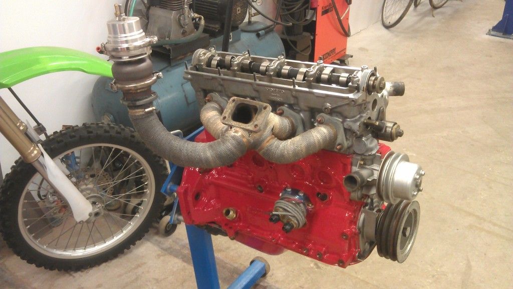

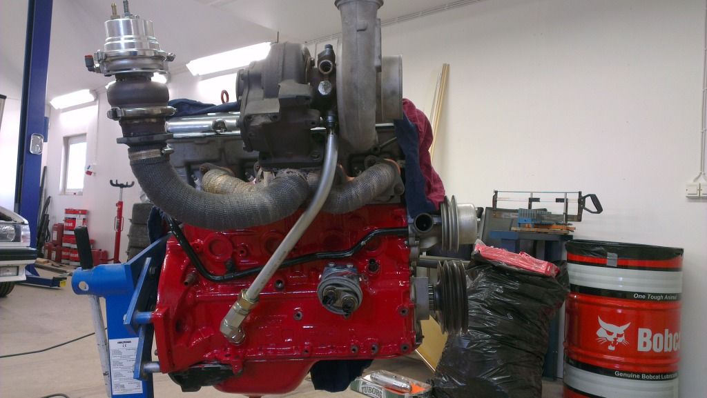

Bara att klämma dit grenröret och visslan me...
http://i1310.photobucket.com/albums/s641/Stefan_Nordqvist/IMAG0712.jpg
Smacka!! där satt detta

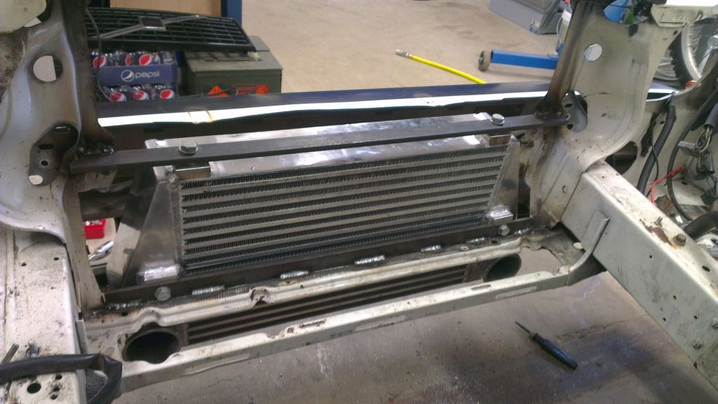

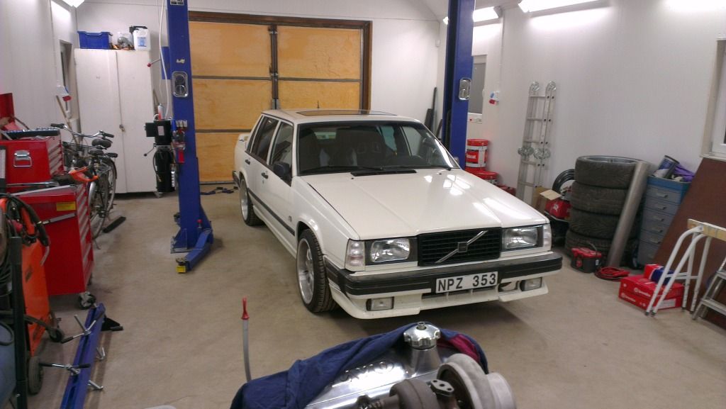

Hämtade hem kärran så man kunde börja måtta till var icn skulle få hänga
http://i1310.photobucket.com/albums/s641/Stefan_Nordqvist/IMAG0031_zps441b9b03.jpg?t=1366907495

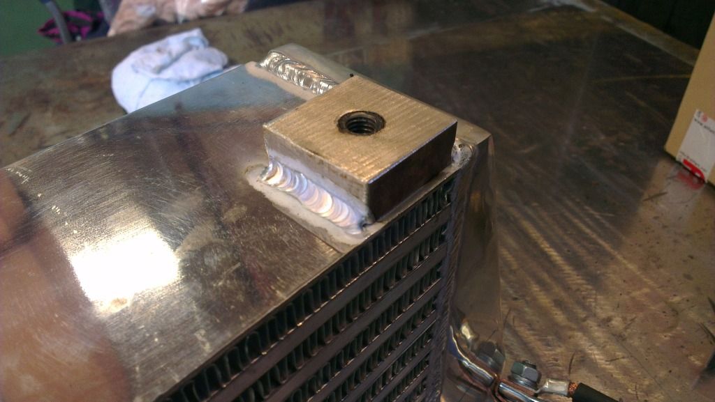

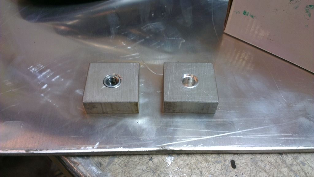

Bara att börja borra och montera insatsgänga
http://i1310.photobucket.com/albums/s641/Stefan_Nordqvist/IMAG0041_zps07c975a8.jpg?t=1366907353
Vi fick ju ny fin och fet tig svets på jobb så den var ju ett perfekt tillfälle att testa...big_smile
http://i1310.photobucket.com/albums/s641/Stefan_Nordqvist/IMAG0043_zps735d1f12.jpg?t=1366907408
OOOOO Fiiiint gick den, ja då... tongue
http://i1310.photobucket.com/albums/s641/Stefan_Nordqvist/IMAG0045_zps01e20f2a.jpg?t=1366907466

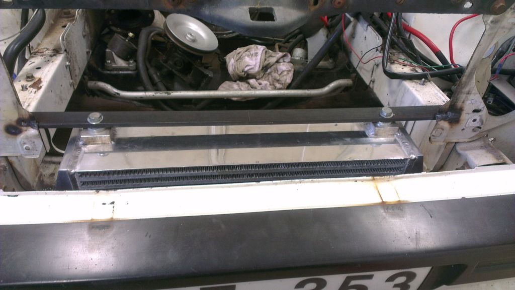

Sen va de bara hem som satan och svetsa dit fästena som ska hålla den po plats, sitter som berget nu.
http://i1310.photobucket.com/albums/s641/Stefan_Nordqvist/IMAG0048_zps1fe855ba.jpg?t=1366907326
http://i1310.photobucket.com/albums/s641/Stefan_Nordqvist/IMAG0047_zps3e0509c7.jpg?t=1366907297

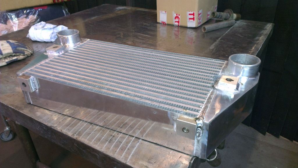

Trevligt bygge! Vad är det för intercooler? Storlek?
9 Inlägg
30 april 2013
Tackar kul att folk kollar.. e själv rätt kass på att svara bara... Det är en ic från KL racing med måtten 500x300x100 med anslutningarna bakåt..yikes
