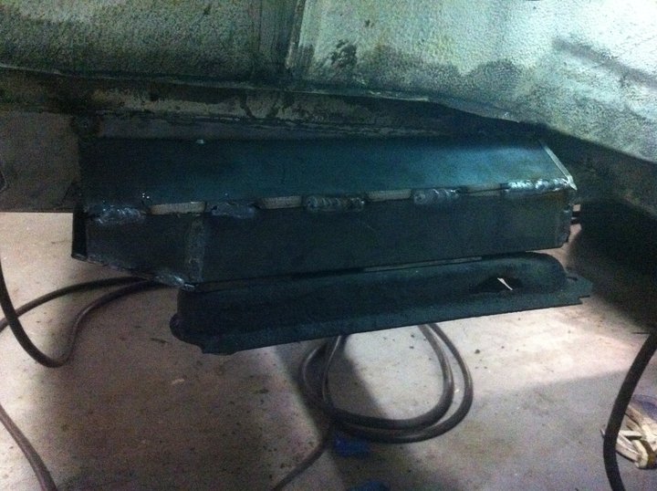

17 februari 2013
En dag med svetsen. Jag fick inte tag på någon matarvajer så jag testade köpa hem en tvåmeters cykelväxelvajer istället. Med lite fix passade den alldeles utmärkt. Nu har jag dock bara två meters slangpaket... Men den matar tråd som den ska i alla fall, utan ryck.
Nu är båda tröskelbalkarna på plats, samt höger bakvagnsinfästning färdigsvetsad:
https://www1.garaget.org/gallery/images/178/177279/177279-23bff1bae01cb41dd0148ccaf4cc5893_large.jpg
Här är vänster balk i framkant:
https://www1.garaget.org/gallery/images/178/177279/177279-0b63b1aebbe03d0a27aa6809122bad88_large.jpg
Vad kvällen lidit har svetsen igen börjat klotta alltmer, och till sist konstaterade jag att jag är utan gas, flaskan står på två bar... Synd, för jag hade tänkt svetsa massivt hela morgondagen. Nå, jag får förbereda fogar och kapa till plåtbitar färdigt imorgon istället. Jag hoppas ta mig igenom den här fasen av bygget så snabbt som möjligt, för man kan ju inte precis påstå att det är roligt att hålla på och svetsa i rostig plåt... tongue
