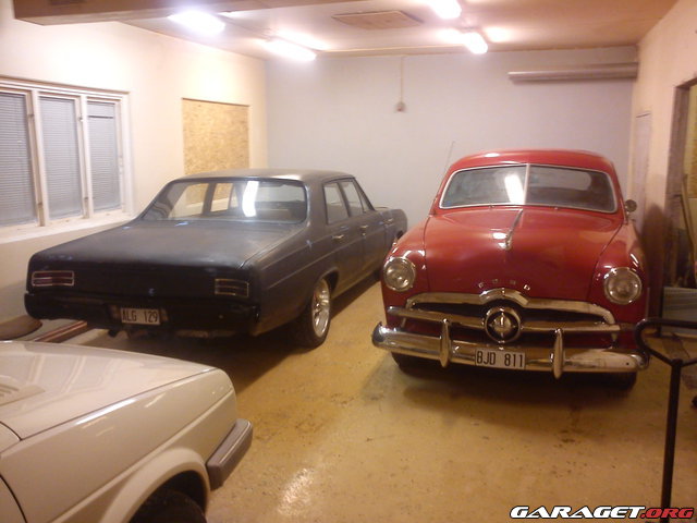

Nu har vi kommit till hur det ser ut idag,

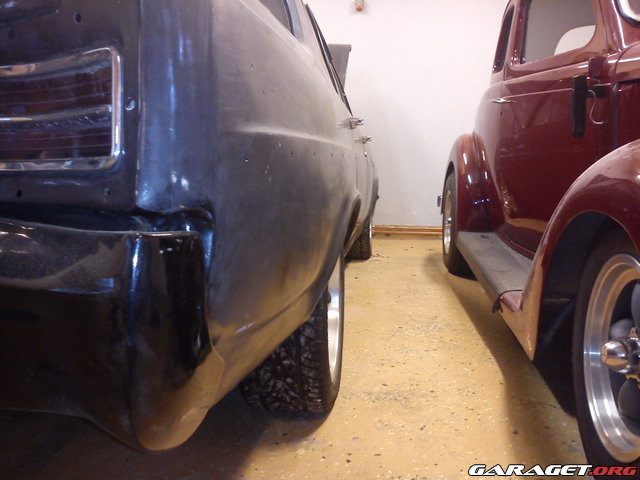

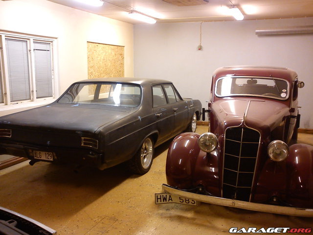

En ganska fin garagekompis -49 Ford custom(såld nu)
https://www1.garaget.org/gallery/images/71/70642/70642-eab078d6fbd4ed5d6275a4ca88f33060.jpg
Morbrors -35 Plymouth buisness coupé, det är hans garage/verkstad.
https://www1.garaget.org/gallery/images/71/70642/70642-9973bc4b5839c775d6d30da3f8afecbc.jpg

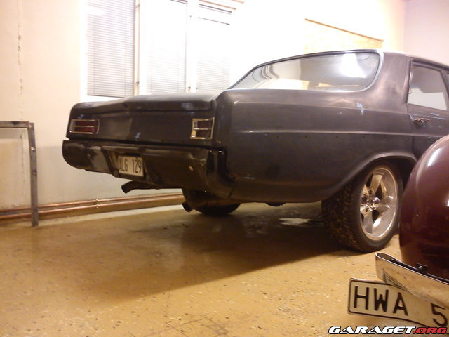

Tog bort den fula dragkroken, får se om jag får tag på nån avtagbar krok typ westfalia, skulle vilja ha så att man inte ser dragbalken en sån där U formad som bla min a6 har.
https://www1.garaget.org/gallery/images/71/70642/70642-93d755c350853fbd0db46ddb63a91cdf.jpg

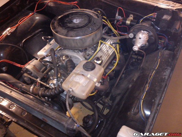

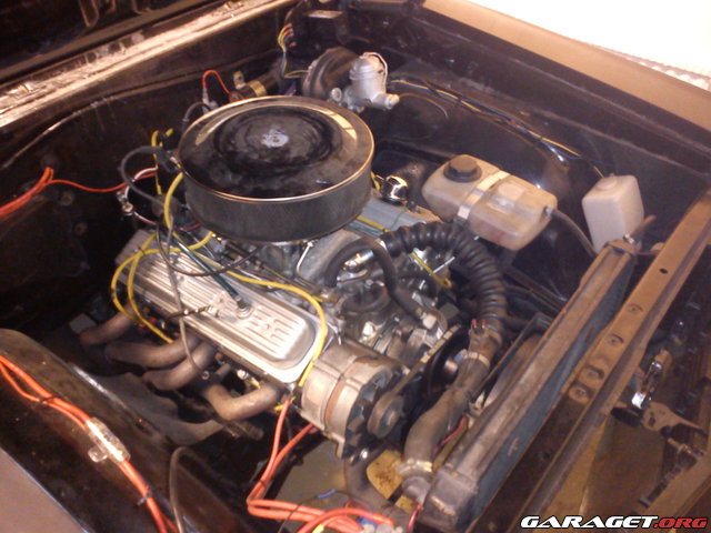

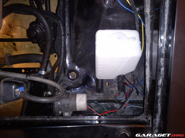

Före/efter på motorrum, inte klart än ska byta kylare, slangar, fläkt, expansionskärl, luftfilter, tändkablar mm. tror jag ska linda headerserna också.
Har även renoverat huvudbromscylindern, bromsservon och torkarmotorn, kupefläkt, fläkthus samt lackat dessa.
Gjort ny elhärva till motorn så nu har inte alla kablar samma färg längre tongue
https://www1.garaget.org/gallery/images/71/70642/70642-8f33329e8d4184c19e3d8de023116621.jpg
https://www1.garaget.org/gallery/images/71/70642/70642-3875ab85afe72023ee79a82fd3a73323.jpg
https://www1.garaget.org/gallery/images/71/70642/70642-25fe467bcf9127dc53fafb89447af1cc.jpg
https://www1.garaget.org/gallery/images/71/70642/70642-945d04c4abf1c57a8d9d97a4d1c9f3f7.jpg

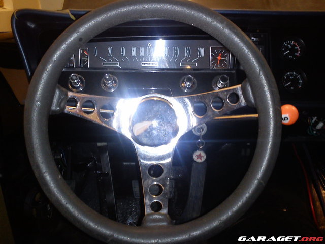

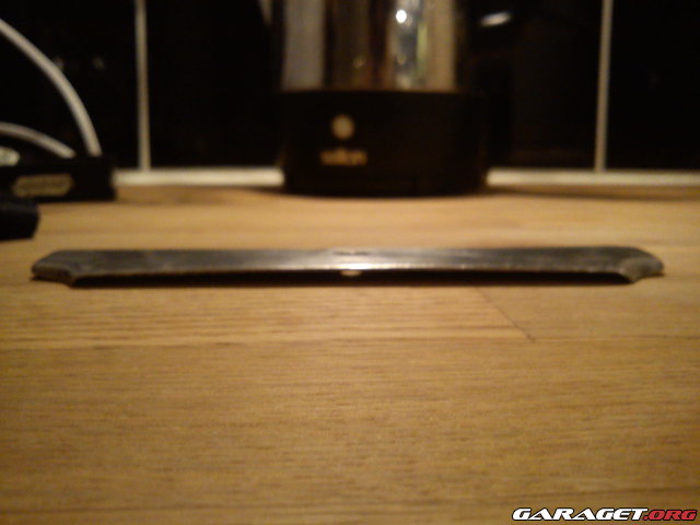

Nytt rattnav+tutring och knapp, rattstång lackad, knäckte till en plåt för radion då jag inte hittade nån orginal konsoll, lägg märke till vxlknoppen nr5 liten biljardboll tongue
Ny bagageluckelist
https://www1.garaget.org/gallery/images/71/70642/70642-2f7f4f8103c6ab16e32057ac261a73ba.jpg

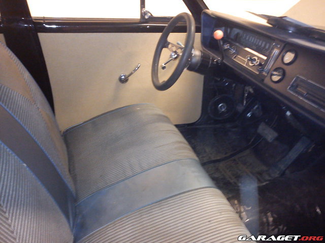

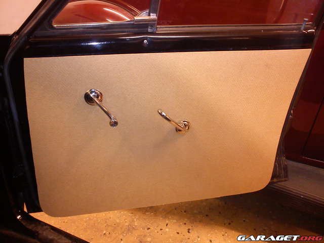

Har gjort nya dörrsidor som är färdiga för att kläs. (Nej den är inte oljehärdad)
https://www1.garaget.org/gallery/images/71/70642/70642-0872977618d2e741c9843eda32533cbc.jpg

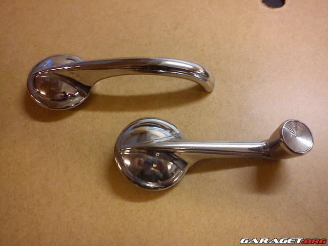

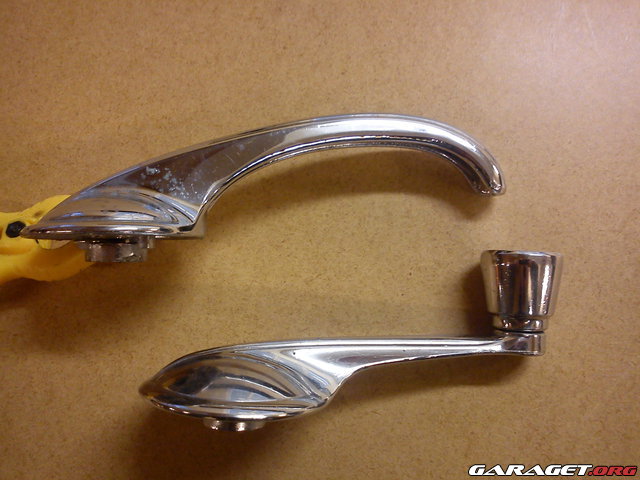

Nån som har? saknar en fönstervev.
https://www1.garaget.org/gallery/images/71/70642/70642-d32f2b42657711695e96b2338656baf0.jpg
https://www1.garaget.org/gallery/images/71/70642/70642-3f2d73e60e1048051ad9c647b90b17e5.jpg

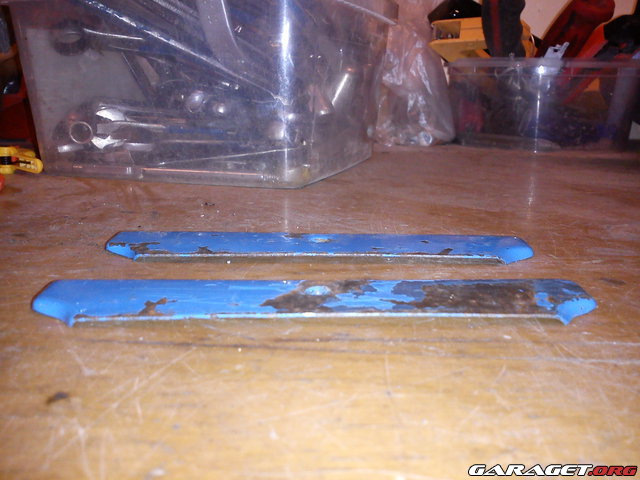

Kom på att jag faktiskt blästrat och grundat dessa saker som numera är monterade, fot/handbromsen, bromstrummor, bromssköldar.

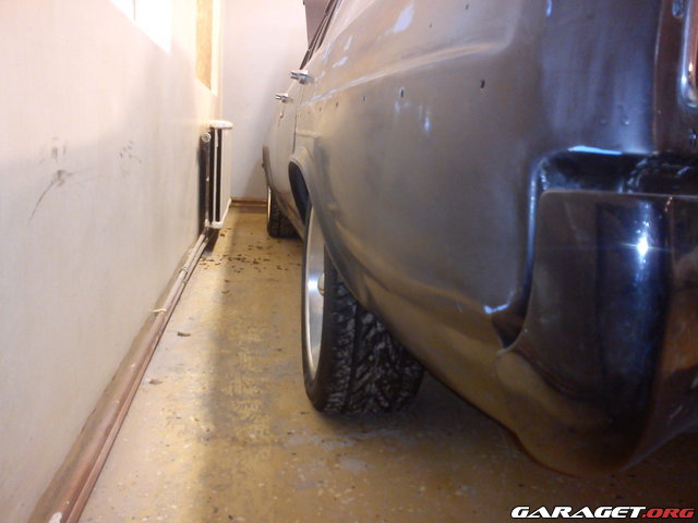

Ja ok men valde iaf 17" som ett mellanting, ville inte ha för små men inte heller för stora. Hade iofs vart fränt med breddade 15-16" plåtisar cool

Du har ju lagt ner mycket jobb på din 'häck' - bra jobbat tycker jag ... och fälgarna blev snygga enligt mitt tycke smile

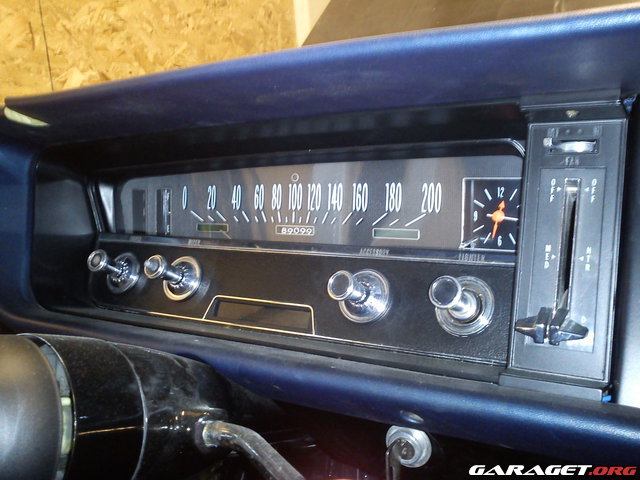

De skrev att du lyckades renovera klockan i bilen, hur bar du dig åt? Finns det några manualer man kan gå efter? Skulle bra gärna vilja få igång klockan till min Edsel men har ju liksom aldrig dissekerat något urverk någon gång tongue

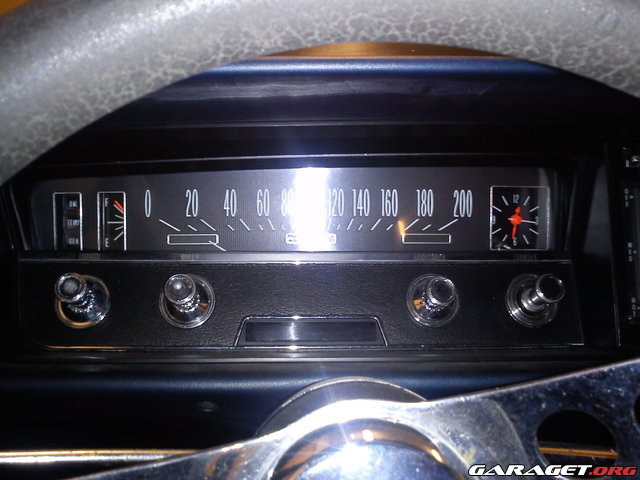

Jo klockan är till att börja med ett mekaniskt men eluppdraget urverk, det dras upp med en elmagnet.
Jag lossade uret från hastigehtsmätarhuset, blåste ur urverket damm och skit filade brytaren till elmagneten och la hela urverket(utan att skruva isär det) i en burk med rostlösning.
Dagen efter så sköljdes urverket ur med mer rostlösning, gnuggade med tops överallt för att få bort där det va lite ytrost kvar, torkade av det och sedan droppade jag på typ symaskinsolja på alla rörliga delar, kopplade ström till magneten och...klick så drog magneten upp uret och det började ticka igen big_smile sen va det bara att ställa in klockan och ställa hastigheten på urverket och kolla mot en annan klocka varannan timme så tiden stämde(inte går för fort eller för sakta)urtavlan samt visare torkades ren med vatten på en bit tyg för att inte förstöra org. färgen.
Ditt är väl kanske helt mekaniskt?
Tack för infon! Jag har egentligen ingen susning om hur min klocka är konstruerad, men troligtvis är den väl av samma typ som din smile

Helt mekanisk kanske va lite tidigare än -59 iofs tongue brukar ju inte bli så mycket rost heller i klockan på en bil så det borde inte va några problem för dig att få igång den.
Du känner möjligtvis inte igen vilken bil handtag och fönstervev i min är ur?
Nej hmm De är inte ur någon Fordprodukt från tiden, så mycket kan jag åtminstone säga neutral

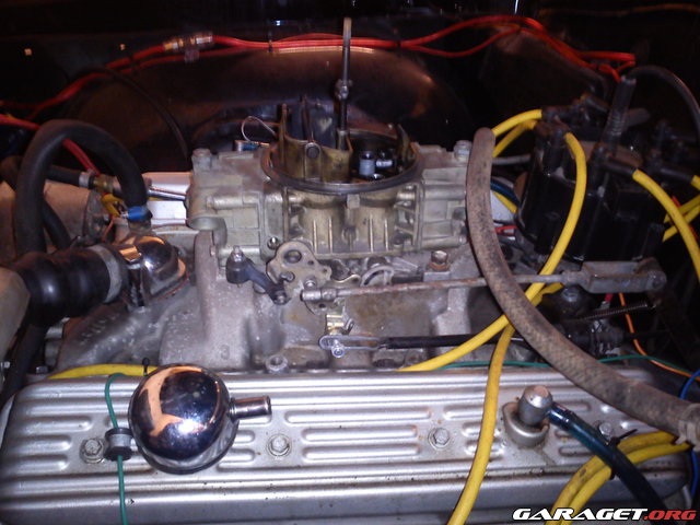

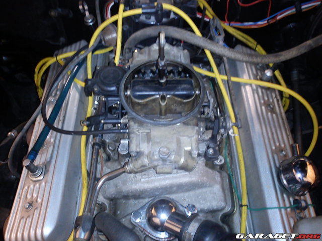

förgasarn är väl kanske onödigt stor på den här motorn 750cfm
https://www1.garaget.org/gallery/images/71/70642/70642-4e8bbd196dd4d487c1a9fcda581bba1e.jpg
https://www1.garaget.org/gallery/images/71/70642/70642-6bff6986e21d8c656bf50188e8afadd4.jpg

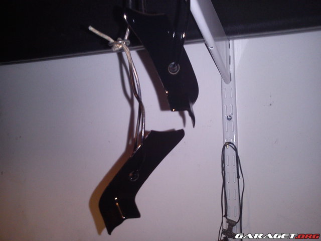

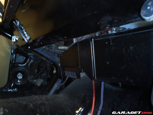

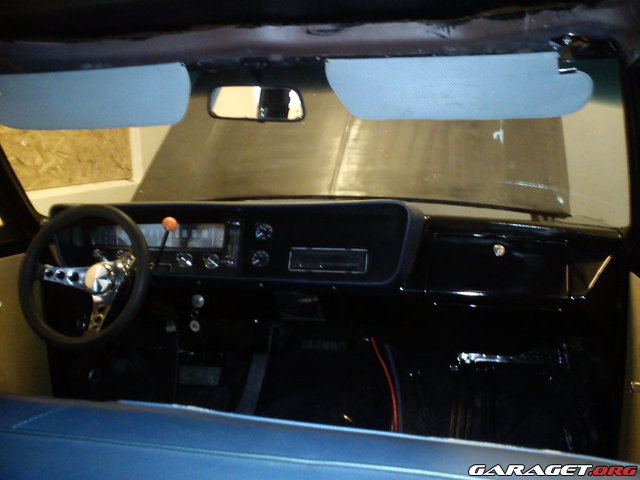

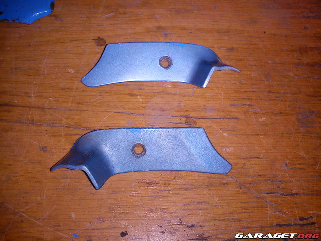

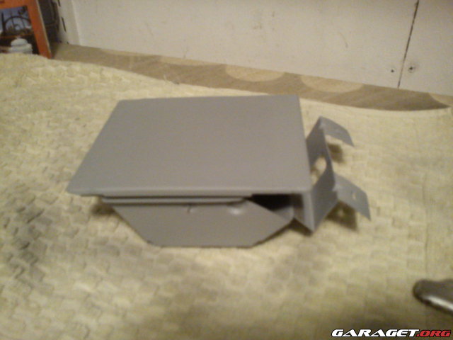

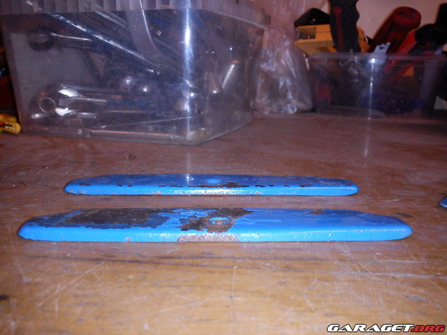

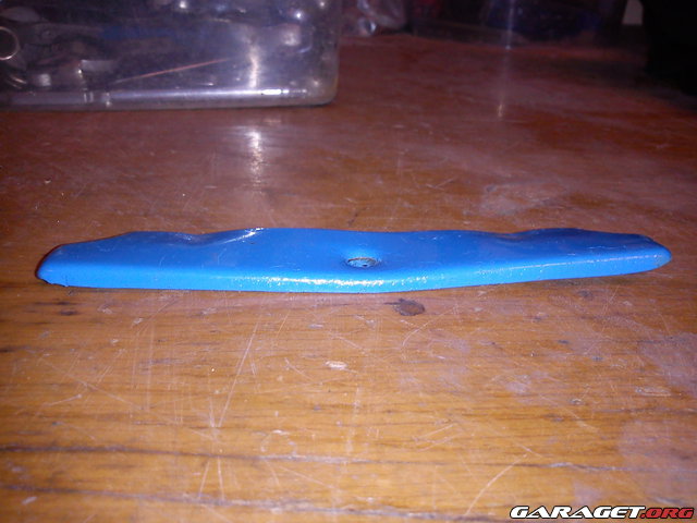

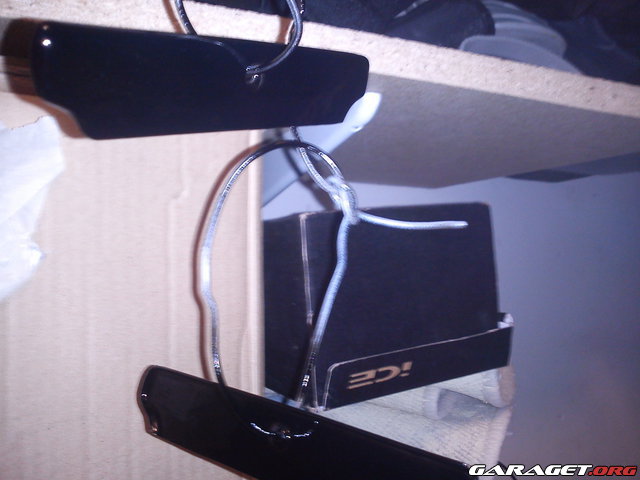

Lite kvällsjobb vart iaf idag, tog och fixade några fästen till innertaket och askkoppen som jag aldrig gjorde i fjol.
Jätteraka och fina tongue ska sitta på b-stolpen
https://www1.garaget.org/gallery/images/71/70642/70642-03c23bdb95dd8dbb284a25085e6258b8.jpg

efter lite övertalning med hammarn

plåtren

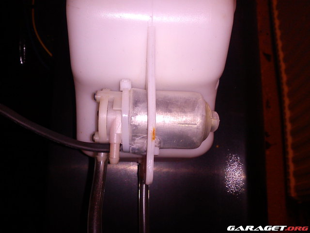

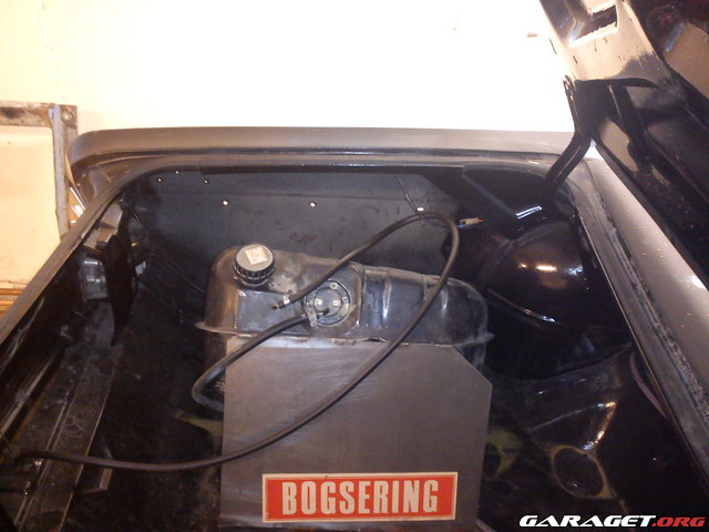

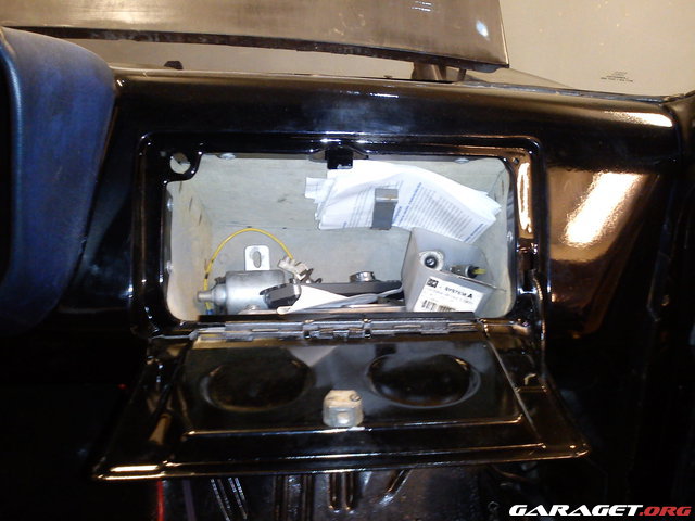

Nu funkar spolarpumpen igen smile Ny behållare denna va gratis och hade legat oanvänd sen typ 70talet hemma, feltema tror jag.
