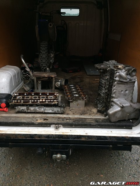

Slängde in motorn i crossbussen och drog iväg och gjorde en ordentlig tvätt!
https://www1.garaget.org/gallery/images/188/187182/187182-0bf0c0603b33b14def8c6e45f5a5b11c.jpg

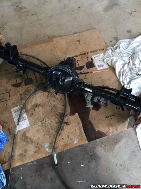

Har även köpt färg till bakaxeln och motorfärg så ska se när jag hinner börja måla! imorgon bär de av te stan för att köpa ett honingsverktyg och hylsor till arpbultarna smile

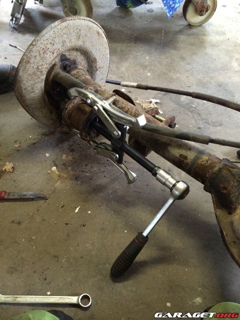

Terapi arbete ?

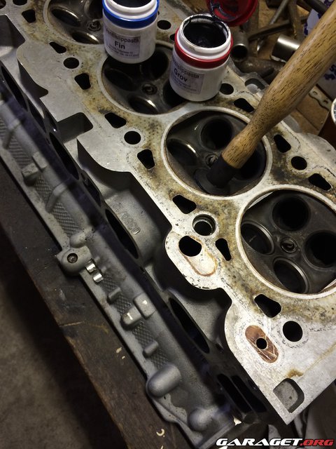

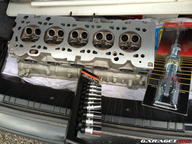

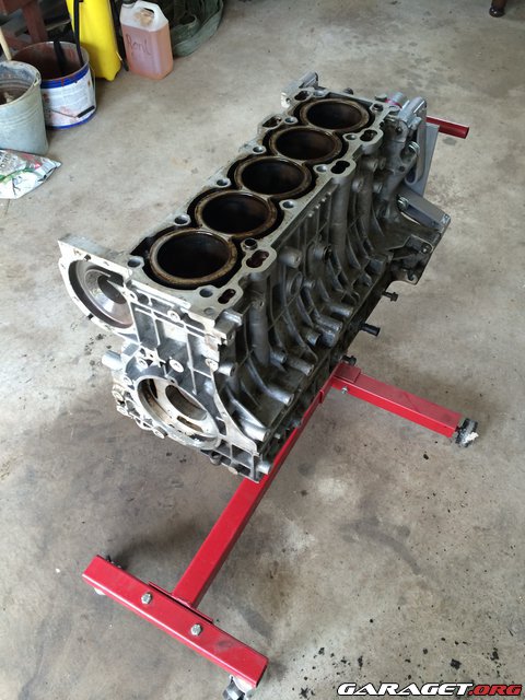

Sådär ja! Topplocket planat 0,15mm och alla ventiler inslipade och täta! ? får se hur jag gör med flödes portningen.. ? ska åka till garaget nu och riva ner bakvagnen igen och ta ut bussningar!
Har även köpt torxhylsor, honingsverktyg, Volvos packningslim m.m ?
https://www1.garaget.org/gallery/images/188/187182/187182-990bb4a049c7e244e7957a4948643803.jpg

Ska du hona upp vändkanterna eller bara slipa till ytan för kolvringarna?
Motorer utan turbo SUGER!

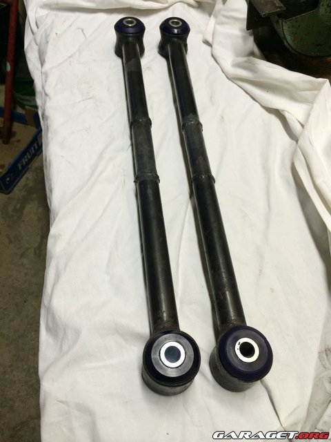

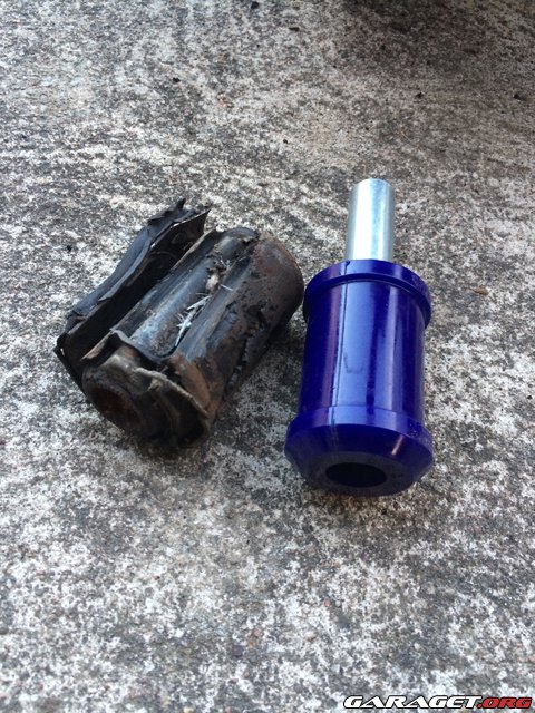

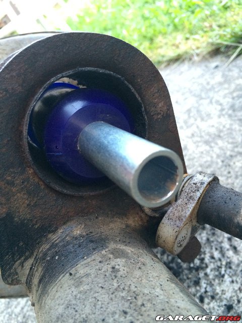

Hjälp!!! Har pressat ut bussningarna på bakaxeln, men dom nya polyuretan bussningarna är ju alldeles för små?! Eller får man köpa nån hylsa dom ska ligga i eller har lmr helt enkelt tagit fel bussningar??

De där är helt fel bussning, du får nog ringa till lmr imon smile

Jag ska hona upp vändkanten också! Men där e nästan ingen alls de är minimalt så de går nog bra tror jag smile
Tack för snabbt svar! Va lite orolig att jag jag hade klantat till de med nån hylsa eller nått men bussningarna var så rötna så allt följde ju med ut.. Aja jag får ringa och snacka med dom imorgon smile

Fick pressat i dom nya bussningarna i stagen iallafall, hade god hjälp av min kompis tobbe245! big_smile han började även måla stagen och bakaxeln.
Kontrollerade tätheten i ventilerna innan genom att stoppa i ventilerna och hälla på T-sprit och det var fes tätt! Så ja om jag inte ska porta toppen så kan man väl säga att den är så gott som färdig förutom att den ska skruvas ihop wink   Over n out!

Fick ringt lmr och dom hade skickat fel bussning så jag får hem nya här någon dag! smile slänger upp en bild på den målade axeln, har även hängt upp motorn i stativet igen så nu börjar de roliga smile
