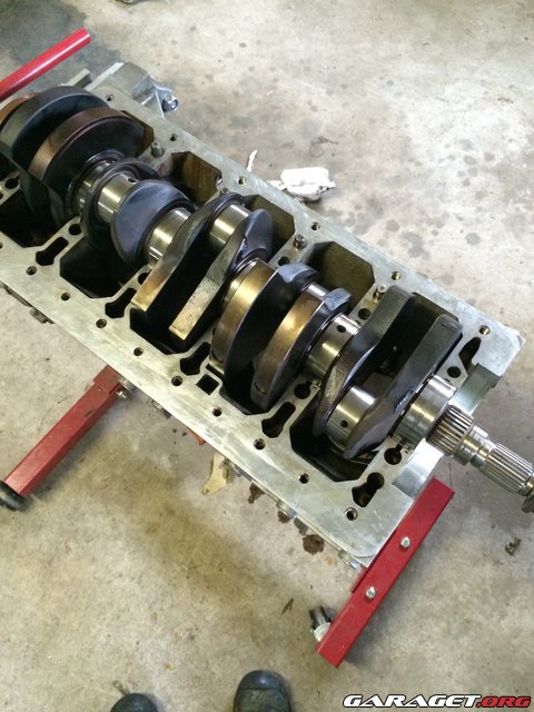

Godkväll! har fått gjort lite saker idag också smile

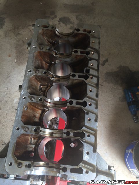

började med att hona upp blocket!
https://www1.garaget.org/gallery/images/188/187182/187182-3d1b4485a487212bc294a3402aaee185.jpg
la i nya vevlager och slängde dit veven
https://www1.garaget.org/gallery/images/188/187182/187182-f913e3779b84037564698494ae305217.jpg

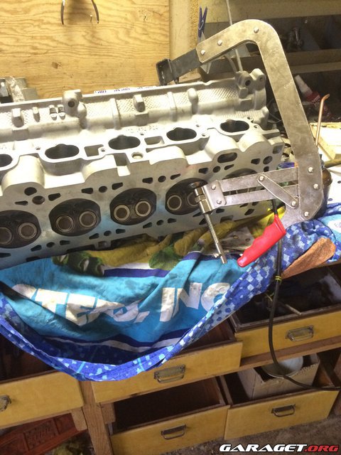

sen gav jag mig på att byta alla ventiltätningarna, fyfan i helvete va dom satt hårt, men men det gick fint smile

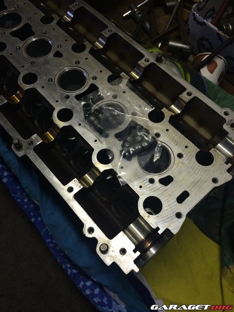

sen monterade jag in alla ventiler i toppen igen. Det blev alltså ingen portning nu, vi får se hur det beter sig först smile

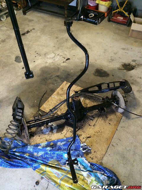

fick även målat bakaxeln 1 gång till, och alla stag + bärarmarna. blir fint som fan med lite ny färg smile

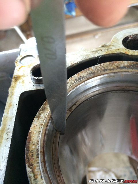

Det är väl såhär man mäter kolvringarna?

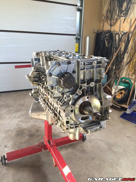

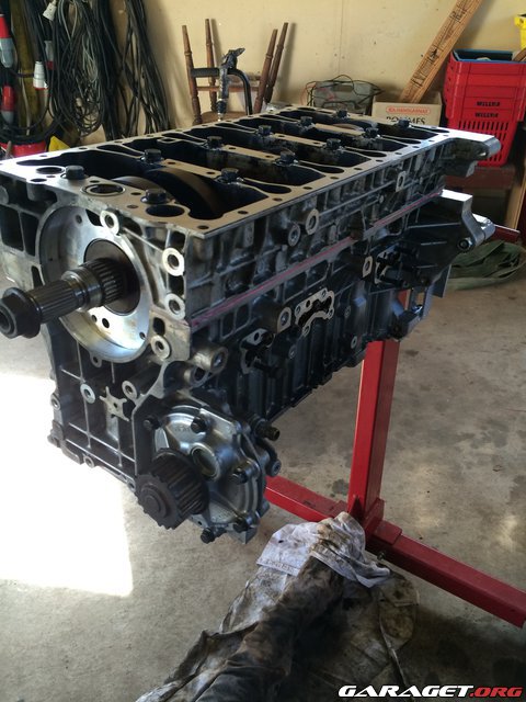

#352
Inte mycket gjort idag men rengjort allt noga som fan och sen la jag dit veven och gördeln, limma & moment drog smile
https://www1.garaget.org/gallery/images/188/187182/187182-eb3f14ac18455cfe8c927ac0b219bfff.jpg
https://www1.garaget.org/gallery/images/188/187182/187182-498f748916784ff9b2cf82e8567247f0.jpg
