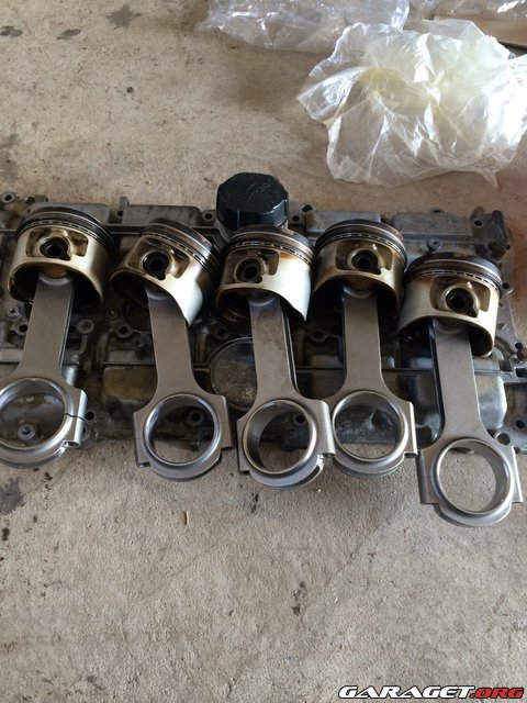

Överfallen till h profil stakarna går mycket trögare i veven än original överfall.. Kan de va detta?
253 Inlägg
1 augusti 2014
#362
Är det inte så att du vänt en lager halva och överfall åt fel håll? Då brukar det bli precis som du beskriver! Lätt hänt så kolla det! smile
Maskinförare
681 Inlägg
1 augusti 2014
#363
Jo fallet va så att en eller 2 överfall var felvända så nu går hon runt lätt smile

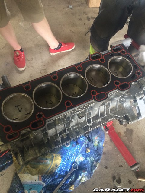

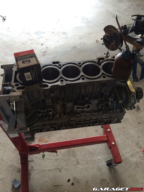

Full styrka i garaget idag fick hjälp av mina 2 grabbar, cred till er! Så vi fick grejat lite med med karossen och med motorn! Glömde dock att ta bilder på de mesta men här kommer några smile

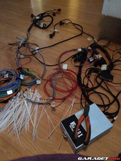

Semestern slut så idag var de jobb igen.. Va rätt sleten när jag kom hem så jag satte mig å fixade lite med elhärvan till sprutet smile

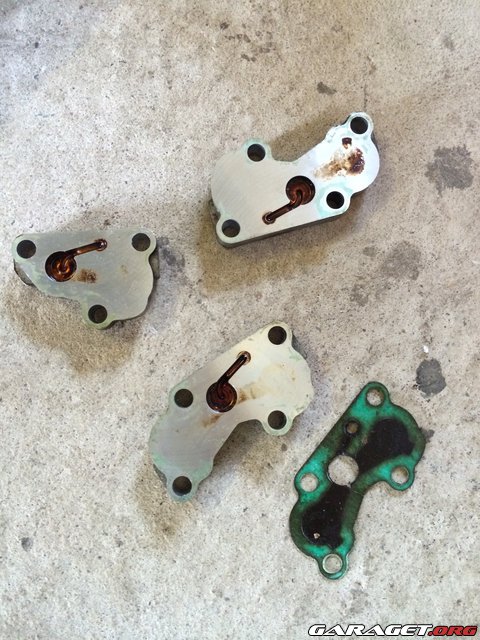

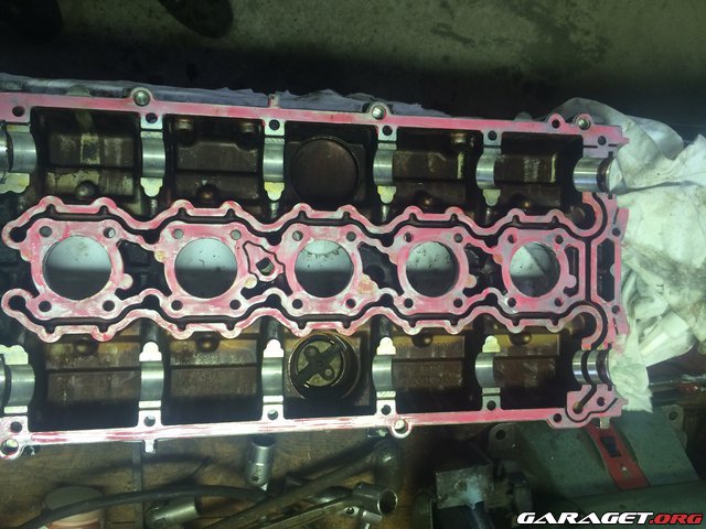

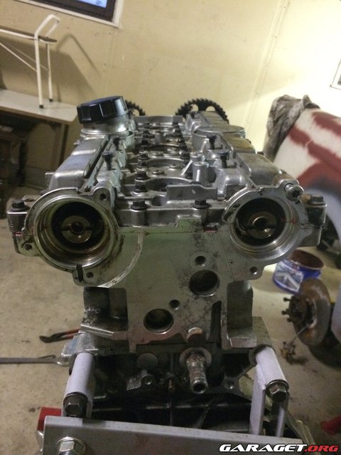

Godkväll! Lite finlir i garaget ikväll smile
Gått igenom pumpen å bytt oring och packboxen smile
http://www1.garaget.org/gallery/images/188/187182/187182-d089b045a1031debfbdbb850ed9b9aef.jpg[/img]
Vart får jag tag på dessa packningarna? Eller kan jag limma med packnings geggan?
https://www1.garaget.org/gallery/images/188/187182/187182-a948505aae000a4361361c5187f41337.jpg
https://www1.garaget.org/gallery/images/188/187182/187182-72e6c4bd779014c737c57e45952b524c.jpg
https://www1.garaget.org/gallery/images/188/187182/187182-b4b5c0f3d0145d8c71305136b366671a.jpg

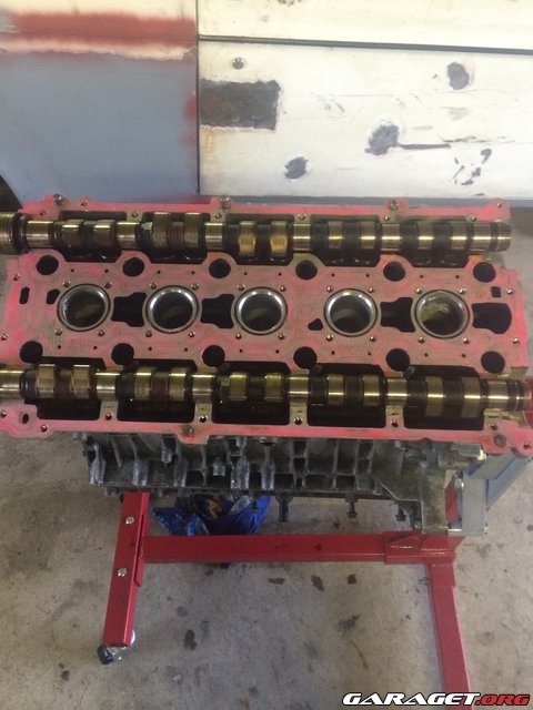

Ställt in kammarna rätt smile
https://www1.garaget.org/gallery/images/188/187182/187182-a39cc47695b0cecc07d7c8536c357883.jpg

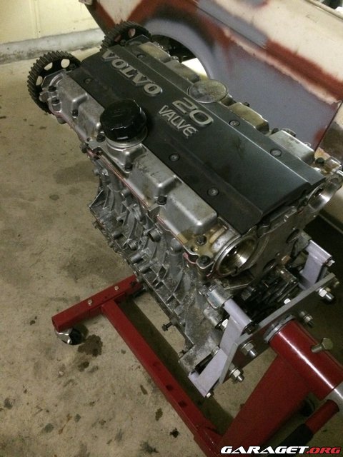

Tvungen att slänga på kåpan! Snart lacka blocket också smile
https://www1.garaget.org/gallery/images/188/187182/187182-d7f3b249bfa7483d91629d0b2a71e63e.jpg
10 170 Inlägg
7 augusti 2014
#371
Volvo borde väl ha dom där packningarna ?
Maskinförare
681 Inlägg
7 augusti 2014
#372
får väl kolla.. antagligen inte eftersom kolvringar och skit jag skulle ha hade utgått från deras sortiment men jag får väl pröva smile
926 Inlägg
8 augusti 2014
#373
Jag köpte alla packningar där som jag inte fick med från LG-speed smile
Btw va har du för borrmått? 81 eller har du borrat upp något?

Maskinförare
681 Inlägg
8 augusti 2014
#374
Det är 81 borr smile
926 Inlägg
8 augusti 2014
#375
Lyckades du få bort vändkanten med att bara hona yikes

Maskinförare
681 Inlägg
9 augusti 2014
#376
Dynamic_Bass skrev:
Yep! Motorn hade gått 17*** mil så den va ju knappt infesen! smile
