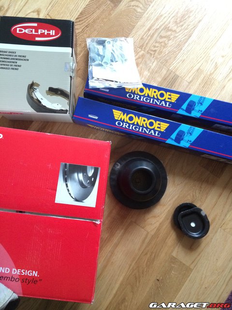

Sen idag var jag inne och hämtade lite delar på AD-center, Bromsskivor, handbromsbackar + montering, stötdämpare, och fjäder skålarna. Tyvärr fanns det bara en kvar av dom övre så jag får leta upp en på något annat ställe.. ska kolla med mekonomen annars så såg jag att V-parts.. smile Så nu har jag det mesta till bakvagnen tror jag.. bromsoken skall ju bytas också men det kommer lite längre fram smile

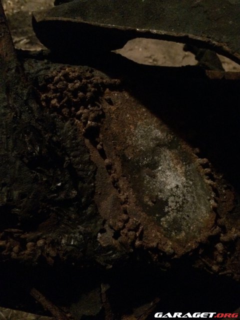

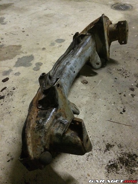

Demonterade min gamla framvagn idag.. Gick inte å använda många delar från den, satan va dålig den va! här kommer några några bilder på Katt-skit svetsarna som föregående ägare har gjort i balken hahaha! den höll ju på att ramla ihop bara jag tittade på den..

haha helvete vilken go balk XD

haha den va riktigt dålig.. som tur e fick jag ju tag på en fin big_smile

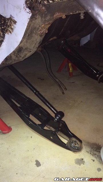

Har hängt upp bärarmar & sånt bös, så är de bara att köra in axeln och bulta fast sen! Men först ska jag göra rent ramen och måla upp riktigt!

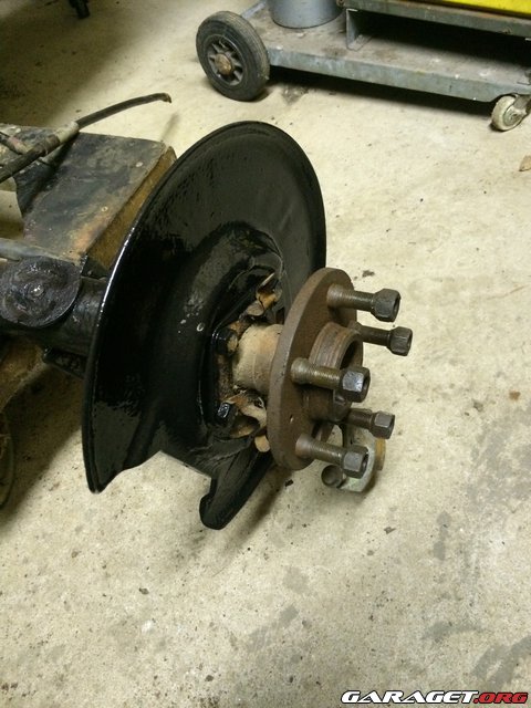

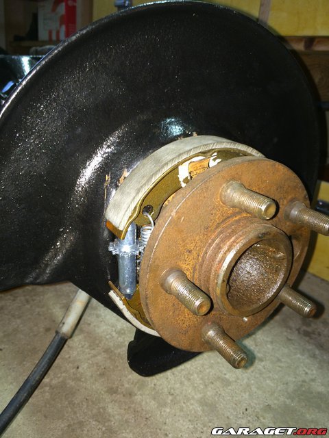

Har även målat upp bromssköldarna så nu kan jag bara skruva dit mina nya handbromsbackar och smätta på skivorna så de blir klart! big_smile
https://www1.garaget.org/gallery/images/188/187182/187182-16e0b045d8842764f0475aee7b7a9158.jpg

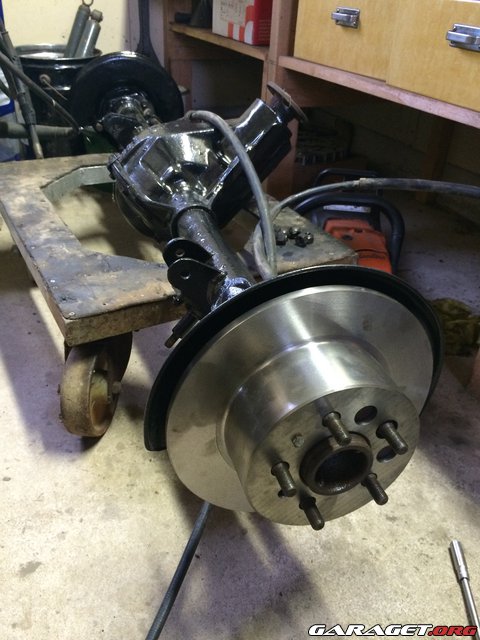

Tjena. Inte hänt så jätte mycket ikväll men det har ändå hänt lite wink
Fick monterat och justerat handbroms och även smörjat upp höljena ordentligt så de går lätt!
https://www1.garaget.org/gallery/images/188/187182/187182-eaa3b082bdff5ad51922d9fa74eae41d.jpg
Ny handbroms + nya skivor klart! nu fattas bara Oken!
https://www1.garaget.org/gallery/images/188/187182/187182-2e7d5c79b2885063b7387c8118f9b37b.jpg

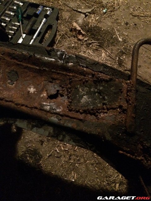

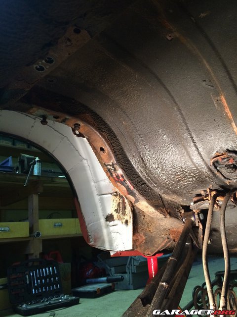

Gav mig på att börja ta bort rost här och rostskydda har tyvärr ingen bild på resultatet. men de blev ganska fint!
https://www1.garaget.org/gallery/images/188/187182/187182-a3fd35e4576ce8383de6847dc7a893c4.jpg

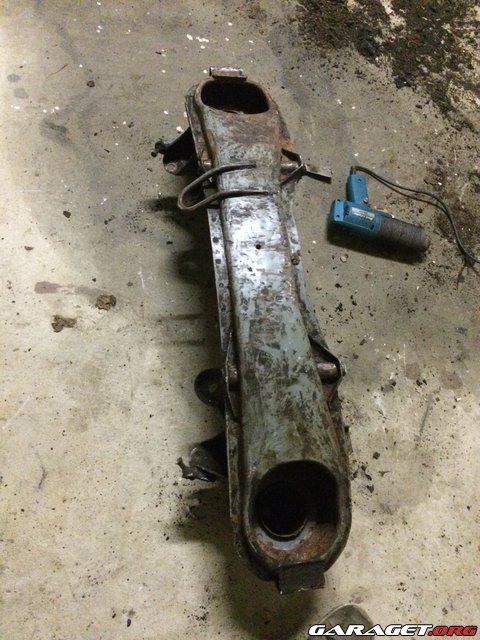

Det som tog längst tid var att skrapa hela balken ifrån underredsmassa.. fyfan vilken skit men nu är det klart så jag kan lämna den på blästring och lackering! lol
