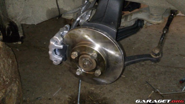

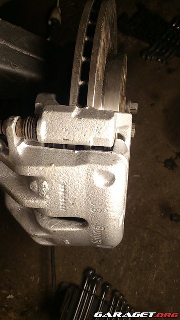

Jaha det blev en sväng till verkstan idag också
Tänkte ju att jag skulle fixa klart bromsarna på en sida iallafall men det gick ju lite sådär.
Börjar med bak då
Byte till högersidan då det är lite mer plats o smidigare där. då passade org skivan rätt skapligt lustigt nog. tog precis i..
får se om det blir ett shims eller om det räcker att slipa lite bara när det kommit hem nya skivor.
https://www1.garaget.org/gallery/images/7/6651/6651-a40f40febb66c96021c666f14c7017e9.jpg
https://www1.garaget.org/gallery/images/7/6651/6651-88c5fadeb1e015b685b5dd2f9772e2a7.jpg

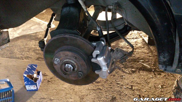

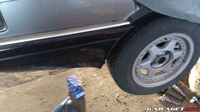

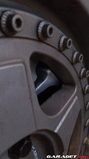

Försökte lyfta på en av fälgarna som följde bilen vid köpet men de blev tvärnit (va visst 14") så gick ut o hämtade en 15" speedline fälg o det fungerade ju, men aningen tajt då också dock..
https://www1.garaget.org/gallery/images/7/6651/6651-bc2720347339b480a2b198ebe41c983d.jpg
https://www1.garaget.org/gallery/images/7/6651/6651-babbd90067a6593316debf357fa9a592.jpg
Verkar lite svårt att få till bra där fram faktiskt

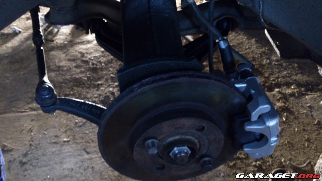

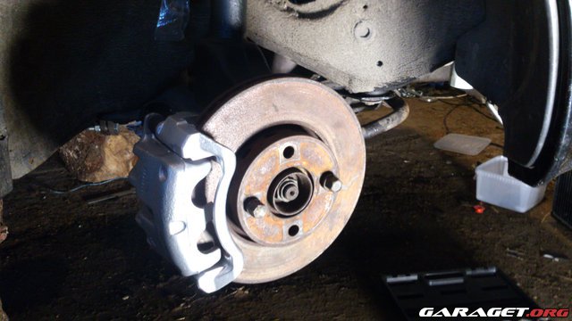

testade lite på högersidan även här. (med samma adapter som jag hade på vänster) ifall jag missat nåt..
https://www1.garaget.org/gallery/images/7/6651/6651-cd0b2853c59b42dfbc0c4a271e02dd46.jpg
Passade ju sådär, skivan blev bra centrerade i ok-hållaren men tyvärr blev skivan stum när man drog fast den.
Ville iallafall testa o se hur det skulle bli o de va väl tur i oturen att man gjorde för adaptrarna passar självklart inte ihop med oken även om tillverkaren påstår det.
ni ser varför här nedanför
https://www1.garaget.org/gallery/images/7/6651/6651-3907bf99ccec0f96feb32ce802c26d4b.jpg
adaptern är för "hög" så belägget skulle aldrig gå fritt utan att man slipar typ 10mm. o det finns det ju inte direkt tillräckligt med material i adaptrarna för att göra.
får kika på nån annan lösning istället tror ja..
Vore himla skönt o hitta någon färdig lösning/färdigt koncept.

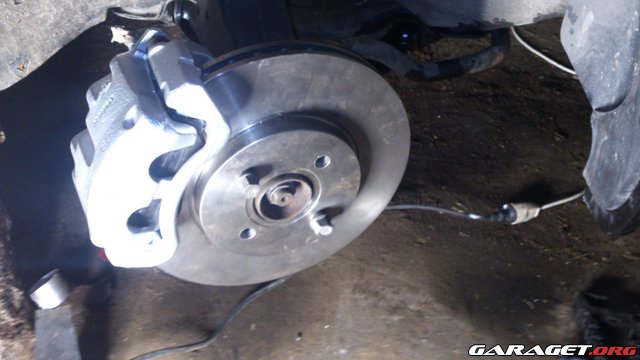

Sådär ja, då var bak inpassat o så gott som klart på båda sidorna.
Bara en ny handbromsvajer på det så kan man lämna bakvagnen.
Ska se hur lätt det är att få tag i, ingen av dom vanliga kedjorna som verkar kunna beställa.

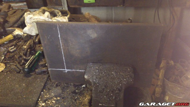

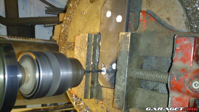

Hängde på låset på mekonomen idag.
Resultatet av det blev ett par Ford 300x24mm skivorna jag beställde igår.
10mm plåt
https://www1.garaget.org/gallery/images/7/6651/6651-3916cd031f05d589f9c00d6d1e0dd963.jpg
Trevligt med pelarborr i verkstan
https://www1.garaget.org/gallery/images/7/6651/6651-aa5f4f09821c52aa0eb2cd16c4976bc0.jpg
checkar så det kan tänkas funka i verkligheten också o inte bara i mitt huvud

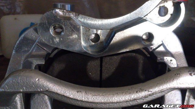

https://www1.garaget.org/gallery/images/7/6651/6651-d02ab92debd46d29db32198744d1a3be.jpg
Resultatet blev ju skapligt

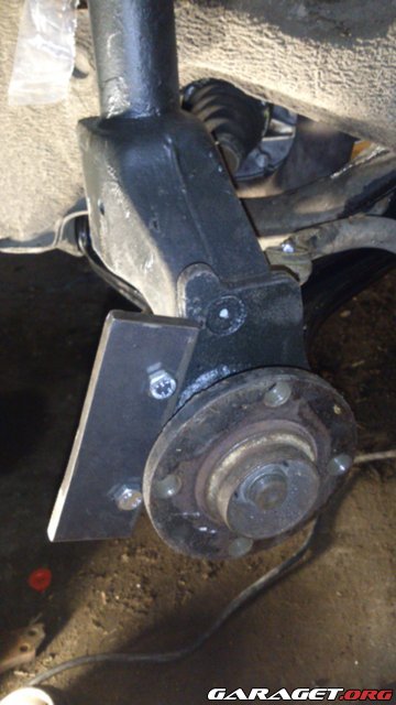

https://www1.garaget.org/gallery/images/7/6651/6651-c44ee309f844f1dd107db580b2e90473.jpg
verkar fungera smile

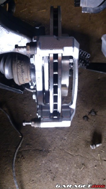

https://www1.garaget.org/gallery/images/7/6651/6651-966c93c11de66229183188664a35bfbe.jpg
https://www1.garaget.org/gallery/images/7/6651/6651-ec12259e76040e9fbac21fc37dadf77d.jpg
Högersidan funkar ju iallafall, slängde ihop en adapter till lite snabbt innan jag la ner för dagen o la färg på båda.
Får väl hoppas det passar också sen.
Fördelen med ford skivorna är ju att de är större och har en annan inpressning, detta gjorde det möjligt att tillverka så simpla adaptrar
Skulle behöva fixa nya shims till skivorna, dels vore det bra om dom var lika stora som insidan av ford skivorna så det blir lättare att montera/centrera skivor o eventuellt fälgar sen, o så skulle de behöva vara nån mm tjockare
Men nu har jag jag så det går o komma framåt iallafall.
