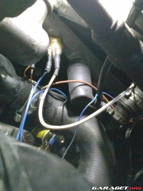

Blev en givare på kylarslangen som går till vattengrenröret.
https://www1.garaget.org/gallery/images/7/6651/6651-c95bc77c6f9ce71e2cb51f8287645184.jpg
Letade reda på den andra kabeln till org tempgivare och satte dit tempgivaren köpt på mekonomen.
https://www1.garaget.org/gallery/images/7/6651/6651-300801e4f1fdb7f42ca4c914921a241d.jpg
Tyvärr så verkar detta vara fel givare då mätaren antingen är heldöd eller i topp.....
beter sig mer som en termokontakt för tex fläkt lr nåt verkar de som, mätte den när systemet var varmt och motståndet vad då 0,3ohm.
Blev en åktur vilket fall bara för att konstatera att den nya temporära mätaren visar samma som den förra org mätaren gjorde, att bilen går för varmt (Ca 100 grader).

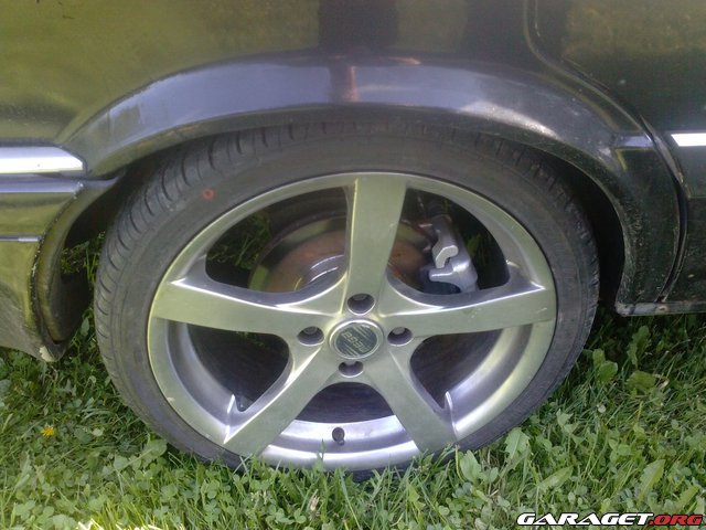

Dock så behöver jag se över oket höger bak då anläggningsytan inte är klockren som ni ser här nedan.
https://www1.garaget.org/gallery/images/7/6651/6651-d17f0f792480787ef9eae96542b7a529.jpg

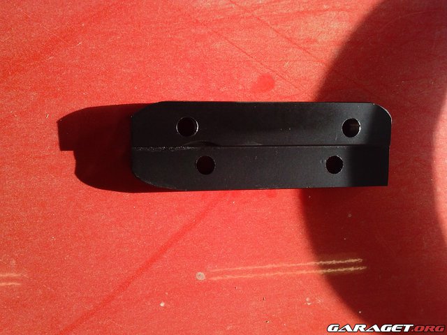

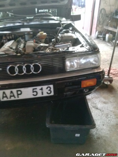

Fräst järn, 10 respektive 13mm tjockt borde inte vara några problem tycker jag!
https://www1.garaget.org/gallery/images/7/6651/6651-733a37ad8408cb8aa76e0caa4443cf5c.jpg
Färdig okhållare
https://www1.garaget.org/gallery/images/7/6651/6651-47b5cf9533310f1dc44841d4a72087a4.jpg
får se hur det lirar när man kan komma ut o köra lite igen.

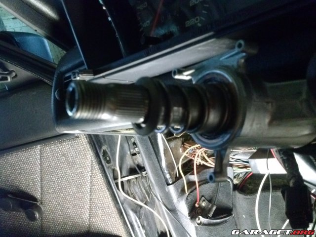

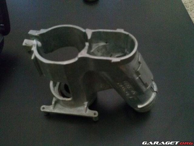

rattlåset är bytt o verkar fungera.

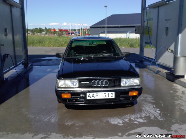

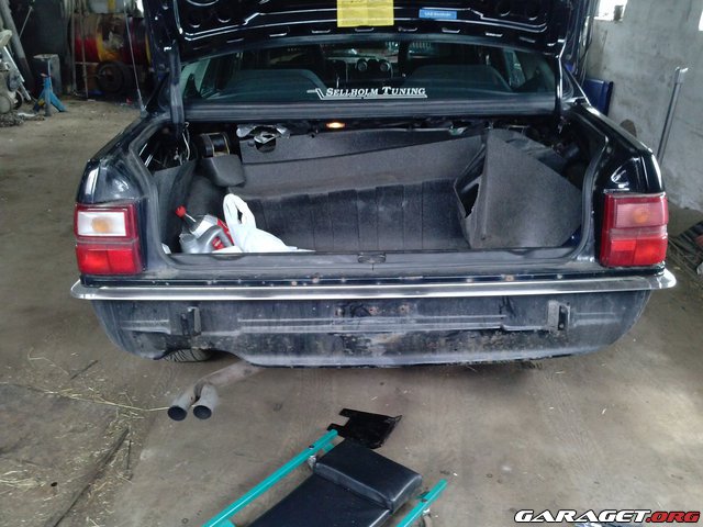

va o vägde bilen också, 1300kg utan förare med halv tank och massa extra i bilen. ska kontrollväga en gång till med tom bil och full tank men det ser ju ut som att den håller ungefär den vikten jag vill för tillfället.
https://www1.garaget.org/gallery/images/7/6651/6651-6fdaaca3d65c550129eae8c245245543.jpg
https://www1.garaget.org/gallery/images/7/6651/6651-29afb1b470358c8b307217985b8e8c56.jpg
https://www1.garaget.org/gallery/images/7/6651/6651-1e2a48c777af63dc48f9261309a2f3c7.jpg
https://www1.garaget.org/gallery/images/7/6651/6651-e0def569eb86dd7f725c998e228a1b4c.jpg
Funderar på om man ska montera dom via blinkersarna fram eller om man ska strunta i de, tycker de orangea gör sig rätt väl också ju.
Så nu är planen att prata med SFRO och se när det finns tid.

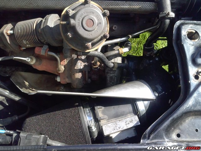

och så blev de nån temporär avskärmning till luftfiltret i Aluminium.
Ska bli lite seriösare sen jag drar om bränslerör o har mig.
