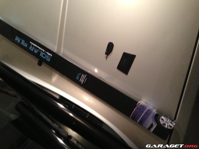

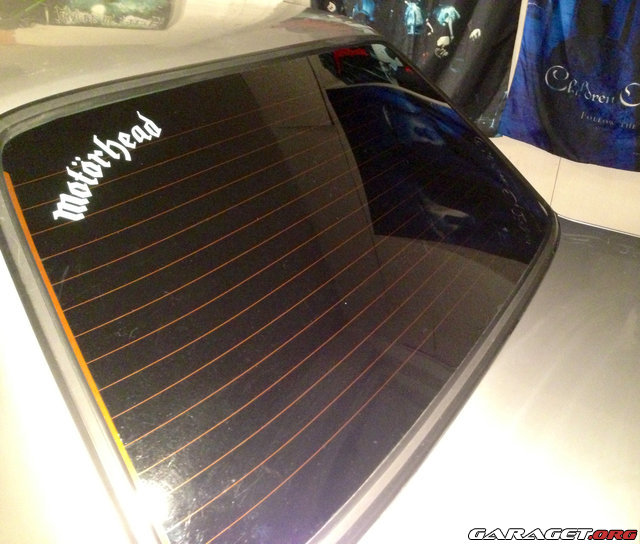

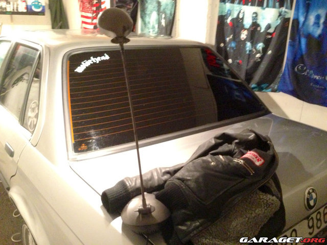

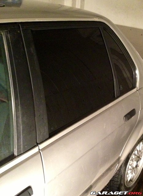

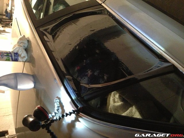

Tonat bakruta och sidorutor bak, bara fram uppe på vindrutan kvar nu..
Körde lowbudget (biltemas toning), den är inte så tjock så det är mycket pill men den funkar, vill man ha det perfekt så borde man satsa på lite bättre toningsfilm att arbeta med eller lämna in bilen men nu är ju detta en tråd om att göra saker själv wink

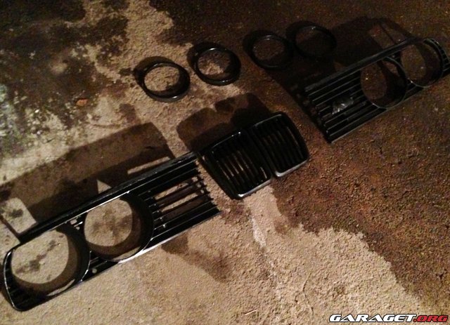

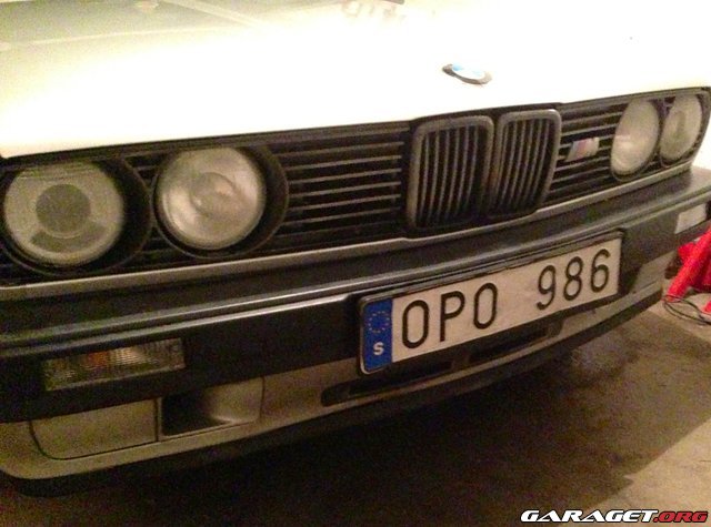

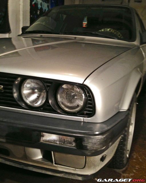

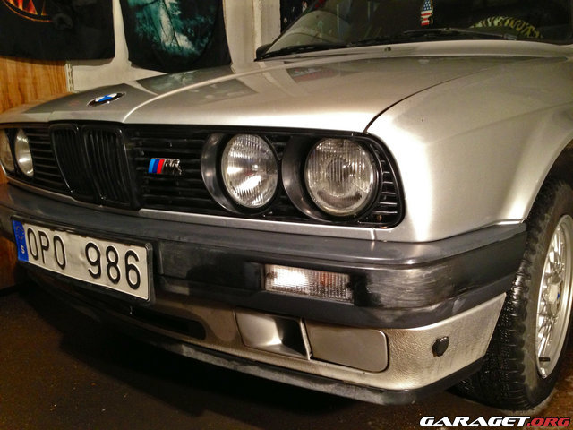

Syrran kom förbi och hjälpte till att spraya lite, körde mattsvart på grillen och runt lysena.
Tog även bort strålkastartorkarna och motorn till dem

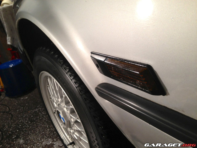

Köpte vita framblinkers, 300:- kosta dem, de är det värt smile
https://www1.garaget.org/gallery/images/184/183102/183102-cb8a0a7de1f400a0116034a41b3cbdfc.jpg
https://www1.garaget.org/gallery/images/184/183102/183102-5dcd835727d0f447adc2b9bec894855d.jpg
https://www1.garaget.org/gallery/images/184/183102/183102-1f0eccba827d37ce381b9295a83ad026.jpg

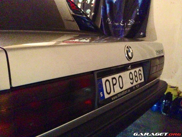

Tonade även skärmblinkers och baklyktorna med svart toningsspray från biltema men bara tills jag har råd att köpa vita skärmblinkers och baklampor.

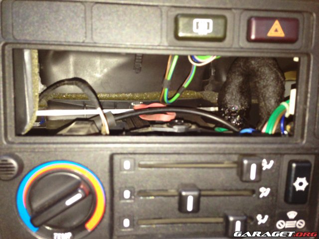

Ingen stereo, ingen el dragen och inga högtalare i bilen, det måste fixas!
Tomt hål:

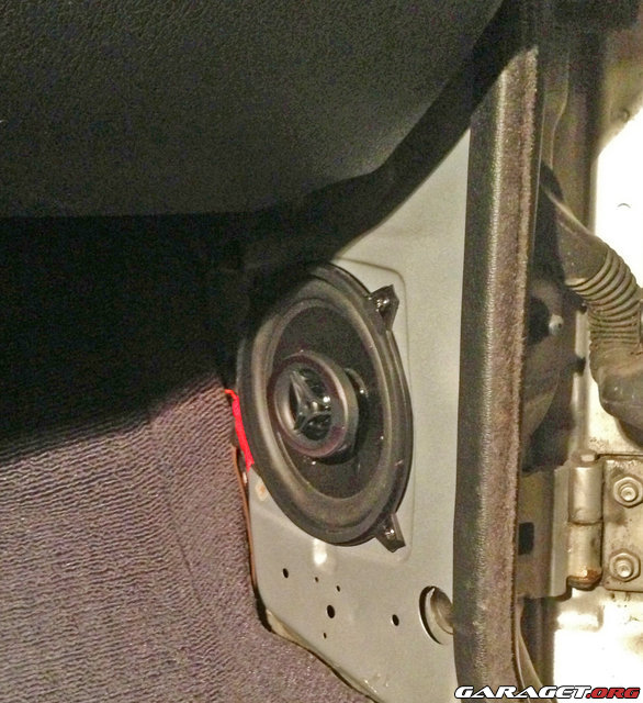

Köpte högtalare till i fram igår och monterade in på originalplats 5,25 högtalarna passade perfekt i originalhålen, drog kabeln bakom ratten och inredningen och sen upp i tomma utrymmet där stereon ska vara sen.

Tog lite tid då jag var tvungen att lista ut vilken som var vilken spänning samt vilken som var jord osv..
Fick iaf hjälp av larsson91 här på garaget att dra el, tack! smile
Här är lösningen, om de kanske hjälper nån annan med en BMW e30 som ska koppla in en bilstereo nångång..
Brun = Jord
Svart = Antennförstärkare
Röd/Grå = Spänning när lyset är tänt
Lila/Grå = Spänning när tändningen är på
Grön/Röd = Fast spänning
Bilstereon köpte jag ju ny och där var allt uppmärkt på kablarna.
Jag kopplade såhär:
den svarta från bilstereon jord till jord, sen memory till grön/röd (så man inte tappar minnet i stereon så fort bilen stängs av) och sen strömmen till lila/grå (så att bilstereon stängs av när man stänger av bilen)
Sen använde jag mig av ett vanligt AA batteri och testade koppla (-) och (+) på de olika gråa högtalarkablarna från bilen till AA batteriet och då brusar det i den högtalaren dom hör till och då vet man vilka sladdar från bilstereon man ska koppla in till vilken högtalare.
Tog väl ca 1 timme totalt att koppla in plus lite research på google innan...

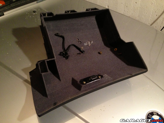

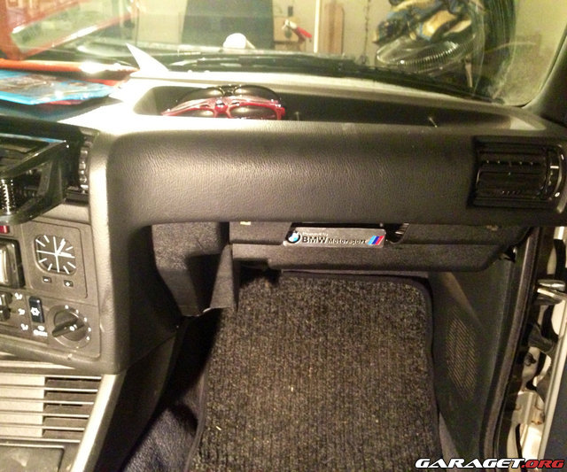

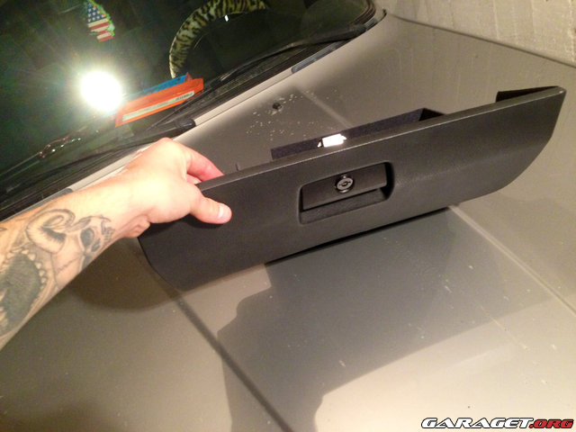

Tog bort handskfacket så mycket plats på passagerarsidan nu... Vill nån köpa de så hojta till, sparat alla skruvar mm..Fint skick!
https://www1.garaget.org/gallery/images/184/183102/183102-b55c156484ece7d77d485bbe1a3e3d72.jpg
https://www1.garaget.org/gallery/images/184/183102/183102-789785ba92202445cbd5e5db7b82c5ee.jpg
Här är handskfacket borta, och en bmw m logga fick täcka låset..

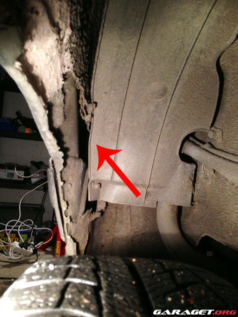

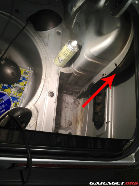

Läckte in vatten via hjulhuset så tog bort däcket och körde glasfiberspackel och aluminiumnät i mitten sen zinkspray och efter det rostskyddsmålade jag, spacklade från båda håll, nu är det ingen sjö med vatten där längre..sköööönt

Ser ut som du fick till toningen på bakrutan riktigt bra endå ju, inte det lättaste wink Prem lagd på denna såklart!! smile
160 Inlägg
1 februari 2013
jadå de går ju, tillslut....hehe efter mycket skrapande och pillande

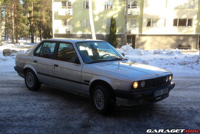

Lackat sidorna (nederkanter) i silver, bara nederkanter bak och fram kvar att snygga till då...
https://www1.garaget.org/gallery/images/184/183102/183102-dc836e13d84cd37913f72136383236f5.jpg
https://www1.garaget.org/gallery/images/184/183102/183102-b84aa37b2305430b9bf6b3073122ba8e.jpg

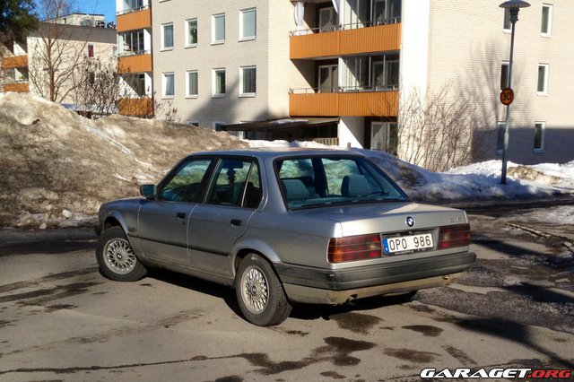

Tvättade bilen, blev en kvällsbild på den... hehe
https://www1.garaget.org/gallery/images/184/183102/183102-fd14d771ab610e0d88b49cd580dc9f55.jpg
