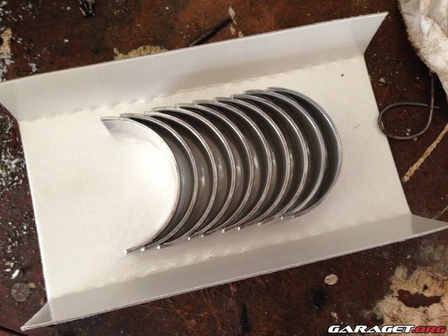

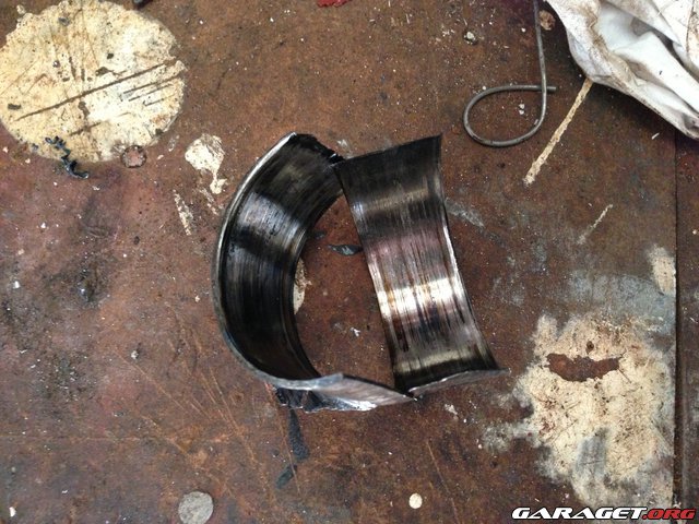

Framgångar och motgångar. Så kan man säga om kvällens skruvande. Framgångarna var att dom nya vevlagrerna är på plats och det knackande ljudet har försvunnit. Det kändes verkligen som att vevlagrerna hade gjort sitt. Tredje cylinders lager var helt slut och fjärde var på väg att ge sig det med. roll

Så det var bara att sätta upp tråget igen (typ 4 miljoner skruvar) sen dit med nya oljefiltret och i med olja. Startade och gick lite dåligt i början pga dåligt oljetryck, men sen kom den igång. Vi stod där och var jätte stolta tills vi började höra skvalande. Tittade under bilen och där var en jätte stor oljepöl.
Antagligen så har oringarna hamnat snett eller också sitter inte tråget åt ordentligt. Blir att ta ner det igen. Gör om, gör rätt. Motorn har iallafall blivit genomspolad wink

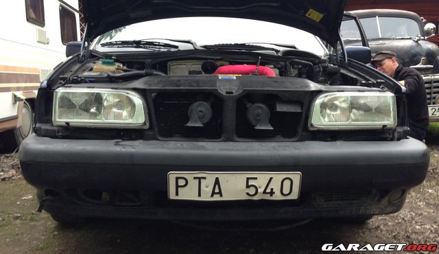

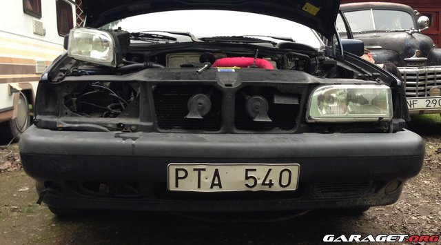

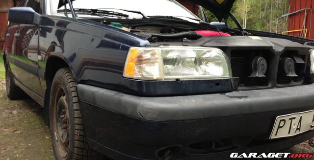

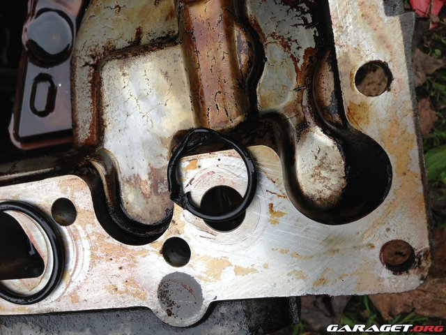

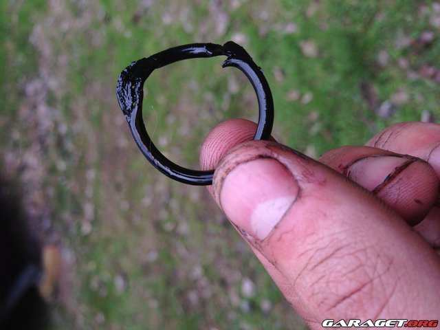

Äntligen säger jag bara. lol Bilen startar och låter som den ska och läcker ingen olja. Det var som jag trodde, en oring hade hamnat fel när vi satte upp tråget förra gången och hamnat i kläm. Bytte ut den och skruvade ihop allt igen och startade. Leendet på läpparna var nog svårslaget. roll
https://www1.garaget.org/gallery/images/39/38819/38819-2691375f02f72feb3976ad33d9046d84.jpg
https://www1.garaget.org/gallery/images/39/38819/38819-5609e4391c7e7d72e3b8f7e31cf1a918.jpg
https://www1.garaget.org/gallery/images/39/38819/38819-3ef986ab33497b6d9f1e81d96d5a9787.jpg
Den var inte speciellt vacker så det är ju förståligt att det bara pissade ut olja därifrån tongue

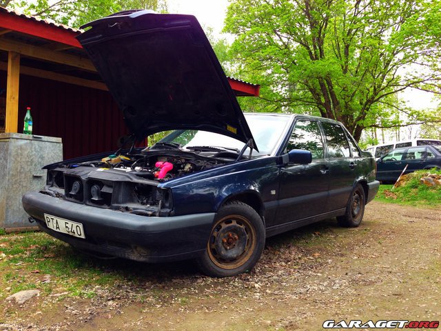

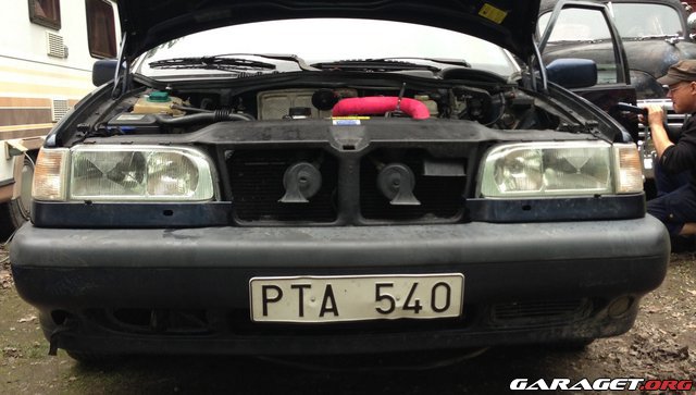

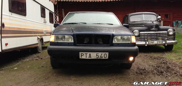

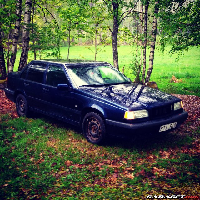

Åkte en sväng med bilen för första gången efter start, vinterdäck och grusväg kanske inte är något att hurra för men samtidigt så ska ju nya vevlagret köras in. Det knackade om en drivknut också så den ska bytas innan besiktning ska ske. Det kändes som att det fanns lite kraft under huven iallafall. cool
Sen gick allt bara utav farten, nya strålkastare och USA blinkers hann dit innan det började att regna. Det känns så otroligt skönt. Nu är det typ bara kosmetiska saker kvar. Så nu börjar det roliga lol

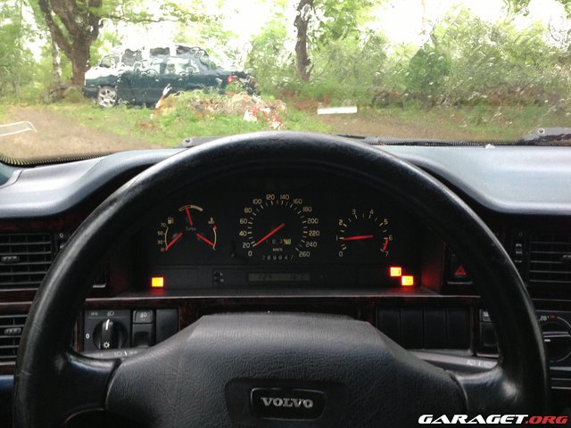

https://www1.garaget.org/gallery/images/39/38819/38819-7d5adf94f10fad304261a1bbe3ce049b.jpg

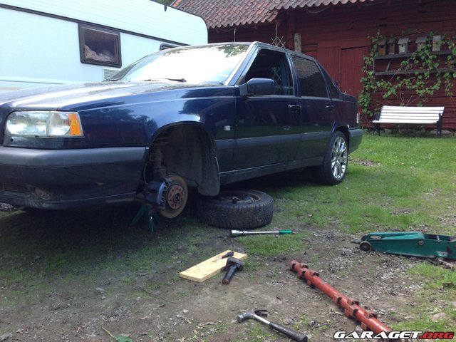

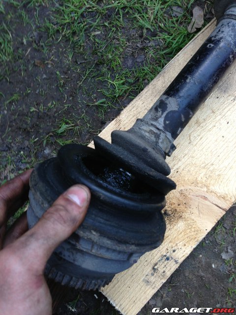

Idag så skulle jag åka ut och ta bort vänster drivaxel då det knackar om den yttre drivknuten där. Jag har valt att byta hela axeln och ersätta den med en begangnad då en ny drivknut skulle gå på 2700 kr. Så sticker till Returbilen och tar loss en hel axel för 300 kr imorgon smile
https://www1.garaget.org/gallery/images/39/38819/38819-bd1f17407b92e1aabed6f2368537cbfe.jpg
https://www1.garaget.org/gallery/images/39/38819/38819-8bf2c06b511b544be086b57d99b80c5d.jpg
Inte konstigt att den knuten har gett upp med all skit som lär ha kommit in där. wink

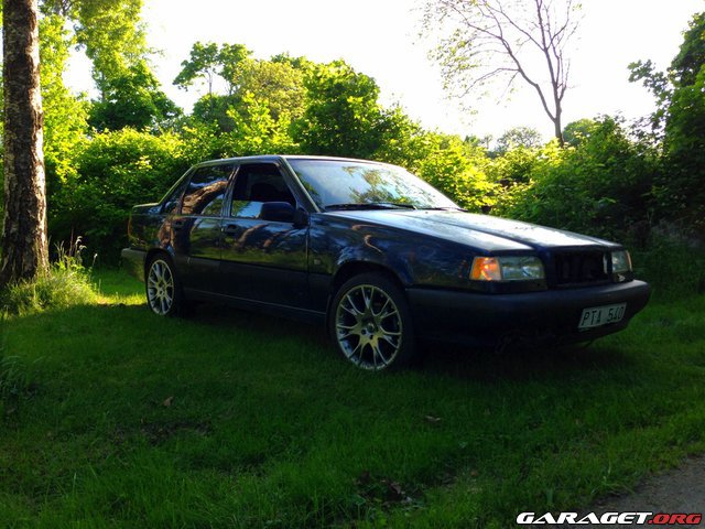

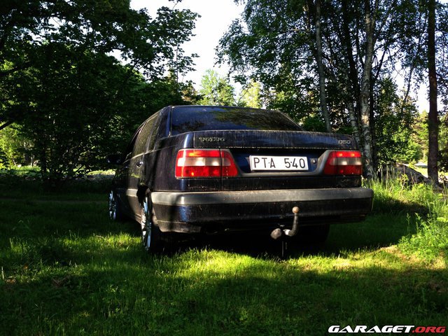

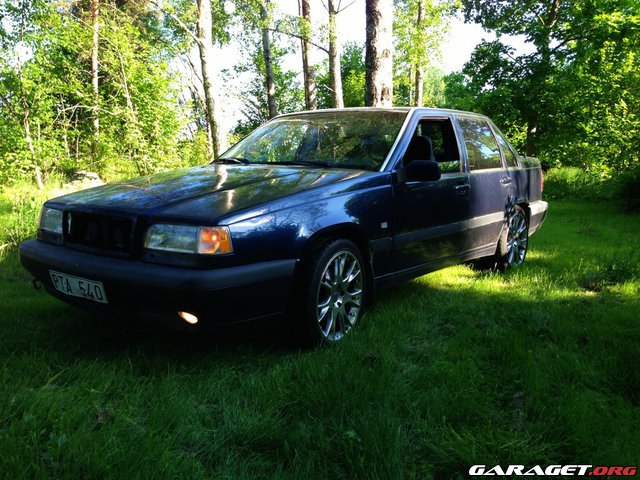

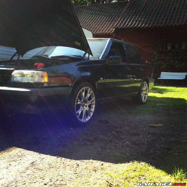

Självklart så kunde jag inte hålla fingrarna i styr och slängde på mina Nebula fälgar, vilken skillnad! cool Det blev ju en helt annan bil. Eftersom att det däcken har dimensionen 225/40 så måste jag ha 3mm speaces fram och får in ett finger mellan hjulet och fjäderbenet så det är lagom. wink
Bilen är extremt skitig på bilderna då den har stått under en björk, det är ju bara lite pollen i luften...
