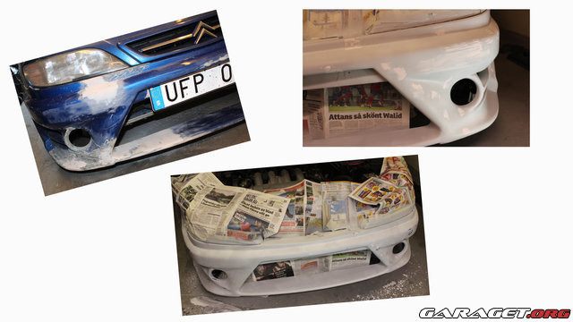

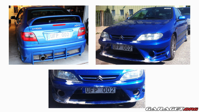

Spackling och målning av fram spoilern
Som jag skrev i början så har jag inga direkta kunskaper av varken motorer eller spackling och målning utan lär mig under tiden och får en del hjälp av min far.
Den söndriga fram spoilern måste spacklas, slipas, grundmålas, lackas och sen klarlackas. Har köpt glasfiber spackel på Biltema som jag har lagt på de värsta ställena, sen slipat ner och fortsatt så tills jag fått en någorlunda jämn yta. Fick även reda på att för att lättast se ojämnheterna lägga på en grund färg så allt blir samma färg. Jag hade Spray spackel från biltema som jag sprayade över hela spoilern och såg var de behövdes slipas och spacklas mer. Upprepade detta två tre gånger och bytte sen till fin spackel även de från biltema och avslutade med spray spackel. Tog sedan fram riktigt fint vatten slippapper och vatten slipade försiktigt hela spolern för att få en fin yta att lacka på.
https://www1.garaget.org/gallery/images/165/164707/164707-82c2d0a7812b69f7835ef68f6d29f5d9.jpg
Efter att torkat av spoilern ordentligt var det dags för målning vilket jag gjorde hemma i garaget.
https://www1.garaget.org/gallery/images/165/164707/164707-e06cda3fbc6883133b238a2dbc7ce0ac.jpg
När allt torkat så satte jag dit ett svart grill galler fram och bytte ut de söndriga där bak. Använde fönster tätnings kit fött att sätta dit de, men de tog en evighet att torka så fick hålla fast de med tvingmen tills det hade torkat.

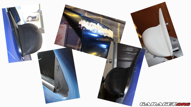

Nya backspeglar
Tyckte inte riktigt om original backspeglarna tyckte dom stack ut lite för mycket så beställde ett par Cup speglar och en adaptera platta från www.hova.com.
Men när jag fick dit dem så satt dom inte så jätte vacker, blir väll så när det är universal grejor. Så det var fram med spacklet och spackla igen hålet mellan adaptera plattan och spegeln. slipade och spray spacklade innan jag målade dem svarta. innan jag satte dit dem så satte jag fast en gumma matta mellan spegeln och dörren för att förhindra vattnet att rinna in.
https://www1.garaget.org/gallery/images/165/164707/164707-b731ec92ec771399eb740288be178ecd.jpg

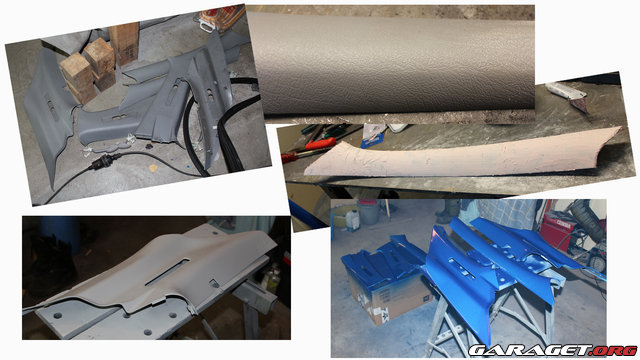

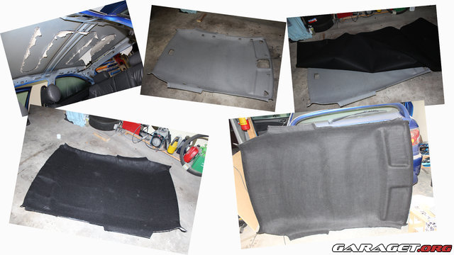

Klä taket svart
Jag gillade inte riktigt allt det gråa inne i bilen speciellt inte taket så även rätt skitigt ut. så rev ut inner taket var rätt svår för de var ditt sat med någon slags lim som satt riktigt hårt men efter ett tag fick jag ut det. Jag försökte först med en högtalar matta från BRL men den var alldeles för styv så blev en massa fula rynkor i alla böjar. så jag köpte en stor högtalar matta på biltema som var mer flexibel oxh använde mig av spray lim som jag köppt i samband med mattan från BRL. blev mycket nöjd med slut resultatet.
https://www1.garaget.org/gallery/images/165/164707/164707-ea2f3e6c9704177b67f82b2340c46fb4.jpg

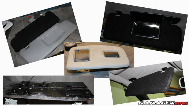

Klä solskydd och måla detaljer
För att få ut taket fick jag riva ut en del saker som höll det uppe bland annat solskydd och lampor mellan förar och passagerare sätet fram. För att dessa då skulle passa in i det nya svarta temat så blev dem målade och klädda. Slipade först ner plast detaljerna för att bli av med fett och smutts så färgen skulle sätta sig bättre.
https://www1.garaget.org/gallery/images/165/164707/164707-76065f819da995acafaf3ad291f8703a.jpg
Målning av lister
Ville ju bli av med mycket av det gråa i inredningen i bilen så slet ut alla lister runt om och slipa och spacklade så att de fula mönstret i plasten försvann. Efter ett antal timmars slipande och spacklande så var det dags för lackering. Valde att lacka dem i samma färg som bilen, hade en del över från att jag lackat fram spoilern. Sen sprayade jag några lager klar lack över för att få en lite blankare och tåligare yta.
https://www1.garaget.org/gallery/images/165/164707/164707-514bfd486c0113868a786d3baeee1ee8.jpg

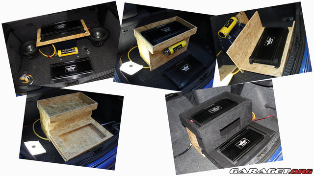

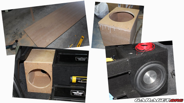

Jag hade en hel plan i huvudet hur jag ville att det skulle se ut i bagaget, och för att kunna bygga det behövdes en hel del grejor bland annat
[x] - 20mm mdf skiva till mina två bas lådor
[x] - playwood till resten av bygget
[x] - ett batteri
[x] - en strömkabel från batteriet i motorn till batteriet i bagaget för att de ska laddas
[x] - två säkringar i två olika storlekar
[x] - en massa högtalar kabel
[x] - högtalar matta
[x] - LED slingor
[x] - Batteri låda
Jag har börjat bygga upp "hyllorna" som slutstegen ska stå på så jag vet hur mycket plats jag har kvar för baslådorna sen. hade tänkt att gömma batteriet och lådan under slutstegen, så fick mäta hur högt jag var tvungen att bygga det för att få under batteriet. När de var ihop byggt så ville jag klä det för att få en bättre känsla av hur det skulle se, så använde spray lim och högtalarmatta för att klä playwood bygget
https://www1.garaget.org/gallery/images/165/164707/164707-18aca9751b8ced54e69adab13fe0ee40.jpg
Satte sen igång med att mäta hur mycket plats jag hade för baslådorna och tog reda på hur många liter lådan behövde vara på för att få bäst ljud ur basarna. Började sen att rita ut vartenda del jag behövde på mdf skivan och sågade ut dem. när alla delar var ut sågade satte jag igång göra hål för basen och för anslutningspanelen som jag tänkte ha på baksidan av lådan. När de var klart så var det dags att sätta ihop lådorna limmade först med trälim och skruvade sen ihop varje sida med varandra och klädde lådorna.
https://www1.garaget.org/gallery/images/165/164707/164707-16ff9b2de017c19c53f43c13fb504f42.jpg

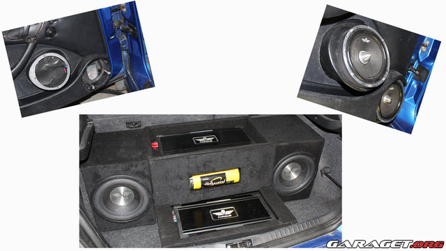

Sen var det dags att dra sladdar till allt som ska ha sladdar många meter sladd. Och sätta in högtalarna i dörrarna.
https://www1.garaget.org/gallery/images/165/164707/164707-e29903e36fe1948dd275019412960f82.jpg

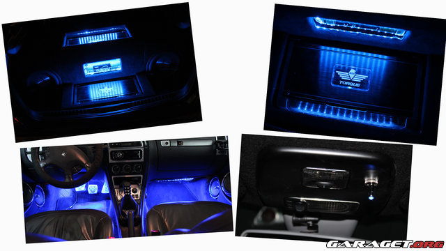

Nu när de var klart var de dags för lite coola LED slingor att bli utplacerade på "Coola" ställen blev blev 5 st bak i ljud systemet och två framme under instrument panelen en på förar sidan och en på passagerare sidan. Dom som jag kopplade in där fram i bilen ville jag att dom tändes och släktes när dörrarna öppnas och stängs men samtidigt ska man kunna tända dem när man vill med hjälp av en knapp vilket var en svår utmaning när man inte är elektriker eller känner till mycket om el. Men efter en hel del fibblande med sladdar och dioder och knappar så lyckades jag lösa det. Om ni vill veta mer exakt hur jag kopplade så PMa mig så förklarar jag det till er. Blev mycket mycket mycket nöjd med resultatet. Knappen för att tända och släcka placerade jag snyggt uppe i tacket vid den andra lampan.
https://www1.garaget.org/gallery/images/165/164707/164707-893282a3a0229e1e228ed5ca4cdc0203.jpg

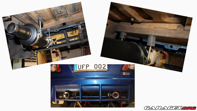

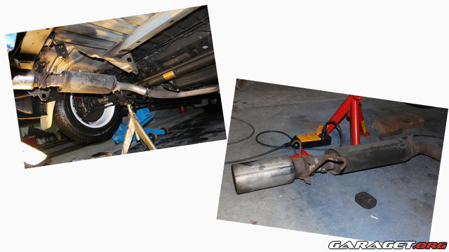

Avgasrör
Har slitit ut den gamla ljud dämparen och en bit av röret, har även plockat veck reserv hjulet hade ingen nytta av möget ändå ;P så nu är där plats för mina planer big_smile
https://www1.garaget.org/gallery/images/165/164707/164707-9e5a2d989b4437b06d0cbee590ca12ca.jpg
Och min plan är som ni ser på nästa bild två st ljuddämpare från NOOZ big_smile har borrat fästen och prov hängt dämparna där jag vill ha dom smile
https://www1.garaget.org/gallery/images/165/164707/164707-1ed9ef9026ae087474d63ce32d13c1a2.jpg
