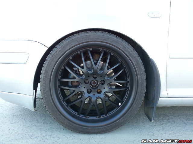

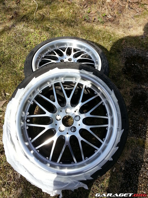

Ja då har det äntligen hänt lite saker

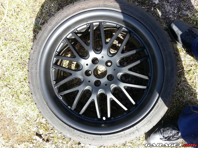

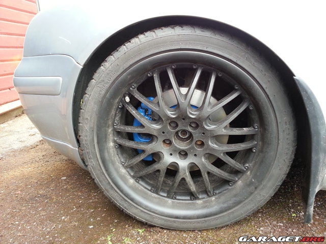

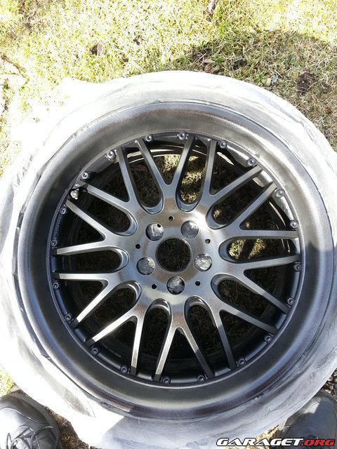

började dagen med att dippa fälgen. lite mer än jag tänkte mig men det gick bra då drunk låna ut lite dip till mig.
men men bjuder på mer bilder än text idag. nu ska jag ut o leka i sandlådan ett tag smile

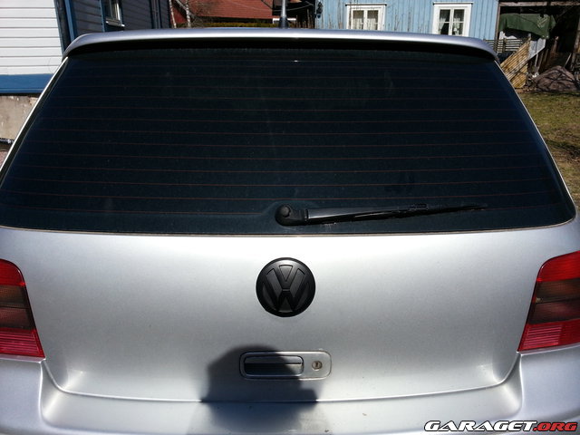

Lyckades även få på emblemet ibak efter ett bra tag

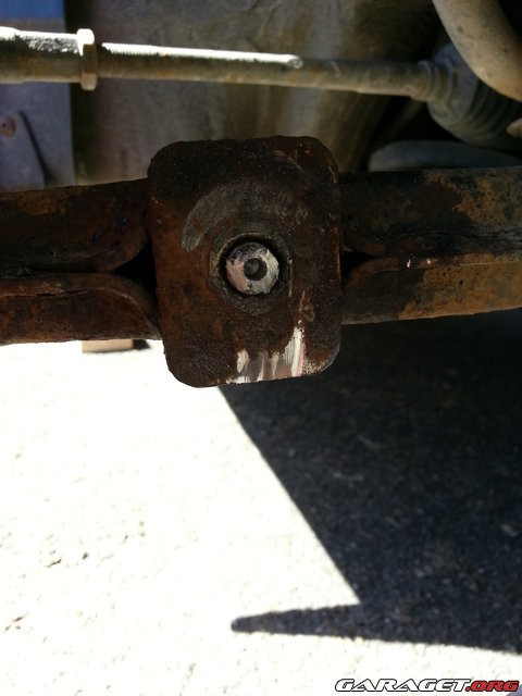

Antligen fått lite tid till pill. var ju ledig i onsdags så då körde jag med att byta kräningshämmarna
fast första som händer är ju detta

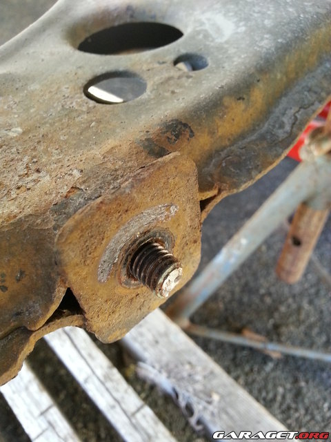

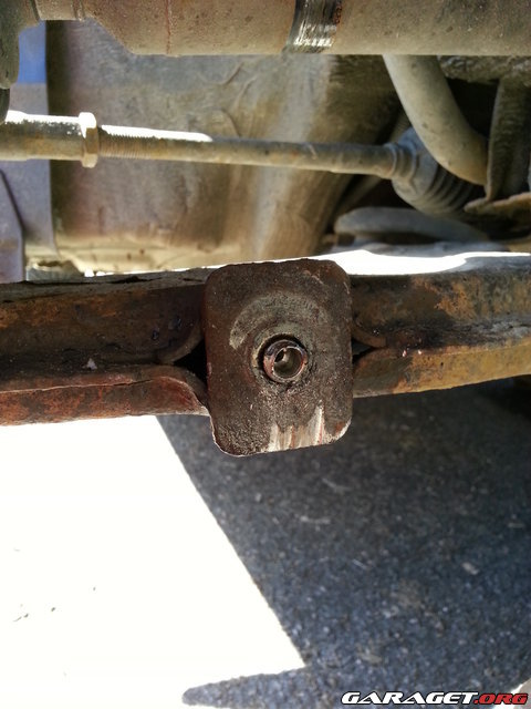

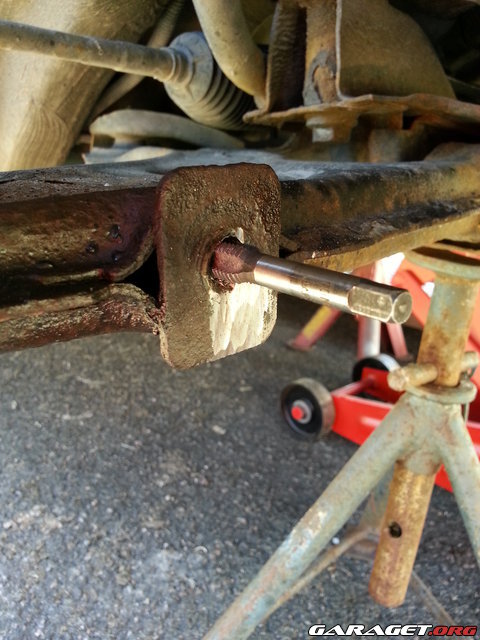

sen vad det ju bara att gå på med ett litet borr o köra rakt in i bulten. detta efter att jag försökt värma dän den mm
så blev att ta fram vinkelharry o kapa av den lite så jag fick rakt och fint snitt.
https://www1.garaget.org/gallery/images/38/37242/37242-9ad508f2494cbf8a15fcadf3b78a5111.jpg
sen var det bara att gå på med störreborr
https://www1.garaget.org/gallery/images/38/37242/37242-8e4a330acab73c9af467f9f6fbe9c9c2.jpg
körde även med ett borr till för att gå så nära gjängerna som möjligt och försökte få ut med "gresapeck" först.
fast då det inte gick så var det bara att gänga om det
https://www1.garaget.org/gallery/images/38/37242/37242-bcbc18f59bdf4dd65321f4333927f941.jpg

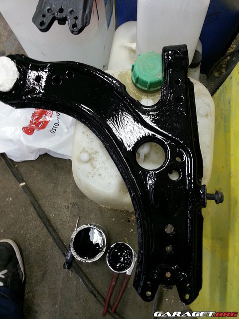

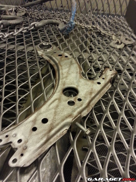

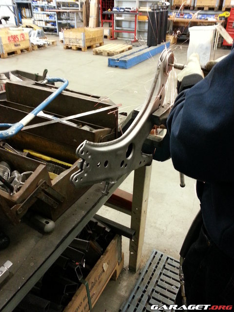

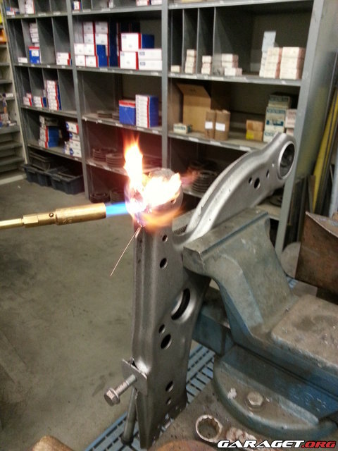

Ja idag har det hänt endel. fast det enda som är färdigt är länkarmarna för montering igen
Får tacka Drunk för hjälp med dagens arbete. samt min far som var med på ett hörn då han är pensionär o har långtråkigt
https://www1.garaget.org/gallery/images/38/37242/37242-16155dba03d04b7becd7c6c8c3813c80.jpg
en av dom blästrad
https://www1.garaget.org/gallery/images/38/37242/37242-de1c07ab94014fc1a8ffbead49870df0.jpg
Drunk Eldar på lite för att få ur bussningen
https://www1.garaget.org/gallery/images/38/37242/37242-153e12505d7529296bf9c86102bd9ec2.jpg
Far gör rent i hålet efter stora bussningen som fick sågas ur
https://www1.garaget.org/gallery/images/38/37242/37242-7e2b1bd0b0aded6edb6f1684e8fa2943.jpg

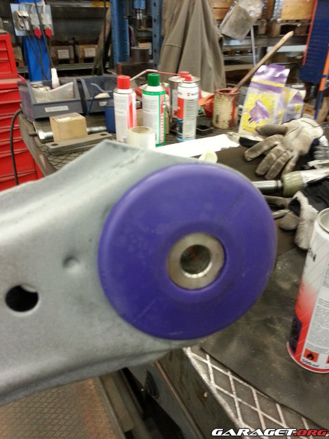

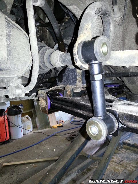

Första bussningen ipressad. kommer bli stumt och fint i framvagnnen nu dom små behöver inte pressas
https://www1.garaget.org/gallery/images/38/37242/37242-1ae9eb6f565294da70f16894c3a3f95d.jpg
Fett med slät hammar lack på förhoppningsvis slipper man rost ett tag

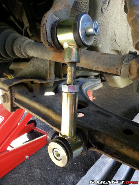

stabilisator staget

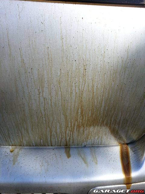

Idag så passade jag på att tvätta bilen igen. körde en igår så den såg ren ut men kändes inte ren i lacken.
så idag körde jag med prickbort och det fanns en del svarta prickar att ta bort smile
https://www1.garaget.org/gallery/images/38/37242/37242-7bf7ee860ab24583ebfc8d1579716c33.jpg
Prickbort in action

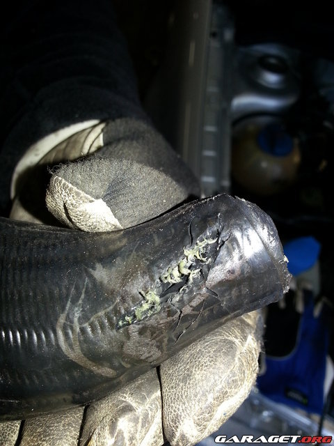

Jaha då har man lyckats med att göra en "Drunk" och skjuta isär en tryckslang någon stans. bara pyser när man gasar. så det blir väll att börja leta vilken slang det är som hoppat av alt spruckit
279 Inlägg
28 maj 2013

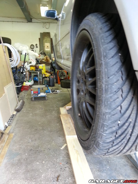

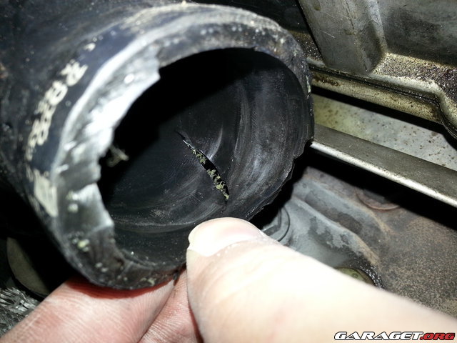

Ja då var bilen hemma igen från jobbet parkering (gick som en potta skit). dessvärre är ju ingen slang dän utan jag har nog lyckats få ett hål iden eller IC som släppt i gaveln. felsökt lite enklare med start gas idag och vet ungefär vart felet / läckan är. och som vanligt är det tur att man har med ett par 2"x4" så man kan få upp den på transporten.
imorgon blir det ledig från jobbet och upp med den på lyften och börja riva tryckrör. måste vara klar till lördag då den ska till skara
https://www1.garaget.org/gallery/images/38/37242/37242-08008f39e64b87780b29b001ddc257c7.jpg
bil på släp
146 Inlägg
28 maj 2013
Trevlig kärra! ska följas smile
279 Inlägg
29 maj 2013
idag så har man ju som sagt letat läckage. och hittade en slang som inte mådde bra. sprickan vad ju ca 3 cm så förstår att det inte gick att få ladd i bilen smile. men ny är på plats iaf

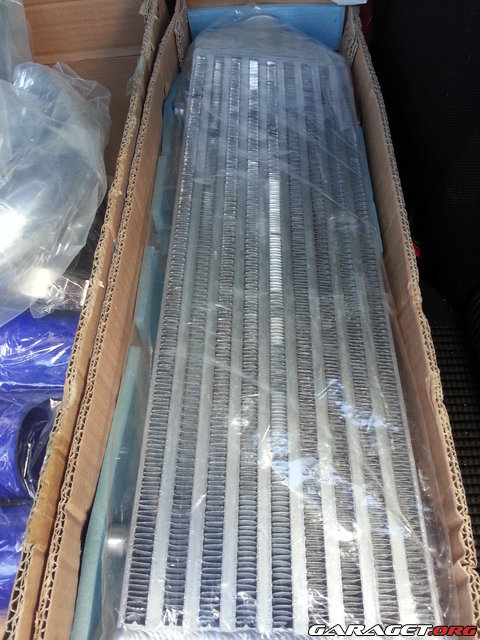

nu har jag iaf införskaffat mig en IC. vilket jag är sugen på att montera. men som vanligt så har man ju inte
den tiden man vill så det kommer väll att bli om ett par veckor. förhoppningen är under semestern.
men just nu så ser man fram mot träffen imorgon. så får vi ta det andra sen
https://www1.garaget.org/gallery/images/38/37242/37242-2c05ce81692767057d913817e5eb77e9.jpg
IC
