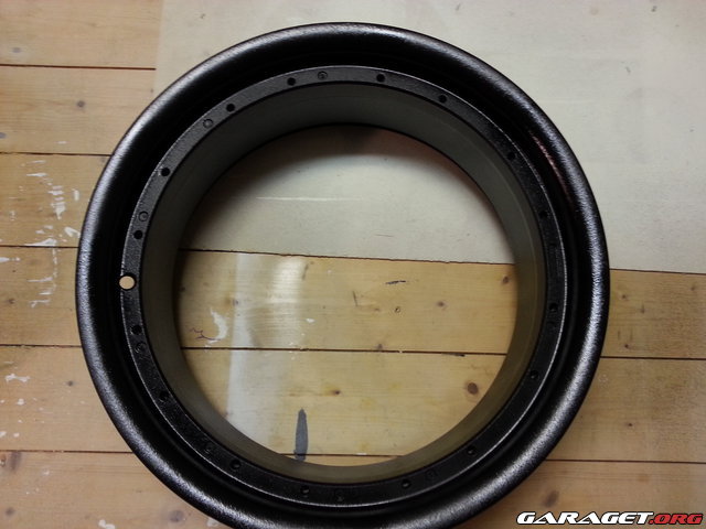

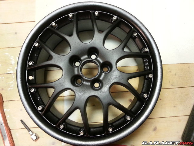

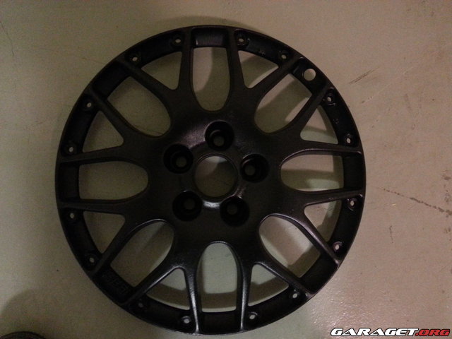

När jag köpte bilen fanns ju inte vinterfälgar med till den. så det blev till att skaffa nya direkt.
dessa var inte lackade så det blev det första att göra
https://www1.garaget.org/gallery/images/38/37242/37242-7e50f89e1ba03aaca99a45c8bd2e0548.jpg
https://www1.garaget.org/gallery/images/38/37242/37242-9892a0607d6dae6a70613b6e097cdc8b.jpg
https://www1.garaget.org/gallery/images/38/37242/37242-ad7cec263a9e02e1143f2ce8af87a15c.jpg
så blev dom iaf

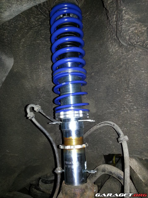

och i samband med besikningen där den inte gick igenom pga att fjädrarna var av så blev det montering av coilisar
den i fram monterad

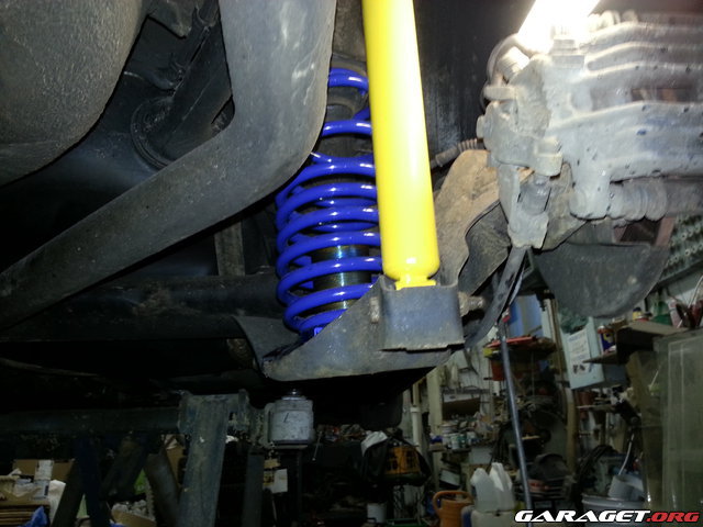

och i bak

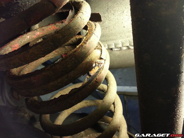

och en bild på det som satt där. inte direkt en höjdare
https://www1.garaget.org/gallery/images/38/37242/37242-8657f314befd41fb1481facb3c3a53ea.jpg
i samband med att bilen fick coils så blev den även lite lägre smile vilket även besiktnings mannen märkte.

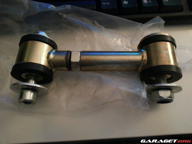

och när det blev lägre så åkte jag på ett problem med att kräningshämmaren tar i drivaxeln på höger sida vid svägningar och gupp så nu väntar jag på paket med ställbara drop links.

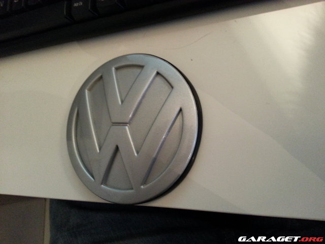

Har även idag lackat emblemet till koffort luckan. fast funderar på att köra det svart istället då jag inte är 100% nöjd med detta. kom med förslag
https://www1.garaget.org/gallery/images/38/37242/37242-f6ce59e9c7ce6302f27b48067d54e249.jpg

Fan va fräscha dom gamla fjädrarna var not! big_smile

Drunk: var en av dom fräschaste iaf smile satt ju 2 lika ibak och utan anmärkning på bes. så det är bra smile

Hur sitter emblemen fast både i front och bak? jag ska nämligen lacka mina svarta?smile sitter dom med nå klister eller klips? smile
279 Inlägg
6 februari 2013
det i fram vet jag inte. har inte kollat på det än. men det ibak är klistrat
Fram clips eller vad man ska kalla det kolla på baksidan så ser du, enkelt e det i alla fall att ta bort den o bak klister

kom ett paket igår med 2st ställbara kräningingshämmarstag <- säg det på en fredag. så nu hoppas jag att skrapandet kan försvinna på bilen när man svänger
https://www1.garaget.org/gallery/images/38/37242/37242-03e7aaaebd51c4d8b08c884edc4be5b1.jpg
Droplink

använde du grundlack på emblemet innan du lacka de?smile
279 Inlägg
8 februari 2013
använde plast primer först. sen la jag lacken. när man lackar plast utan det så spricker o krakilerar färgen annars
