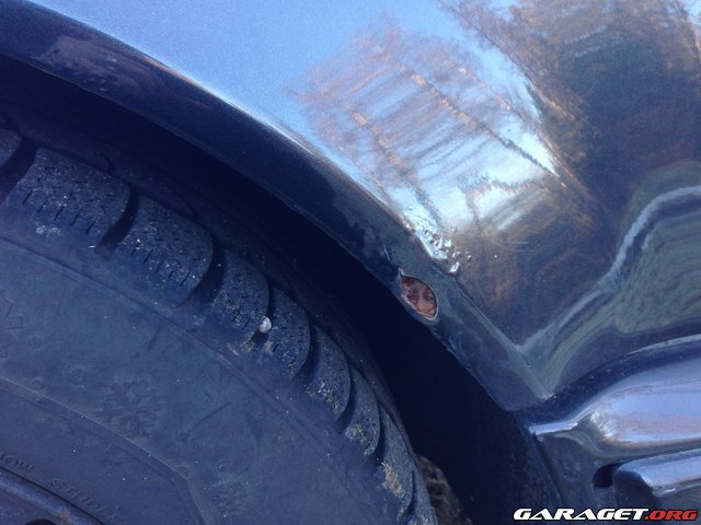

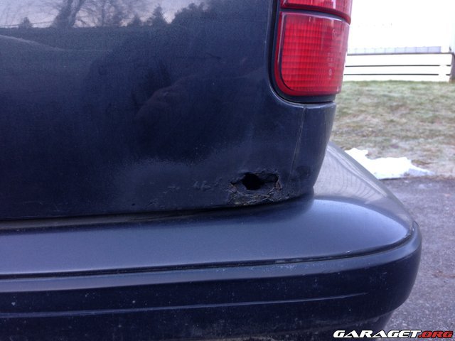

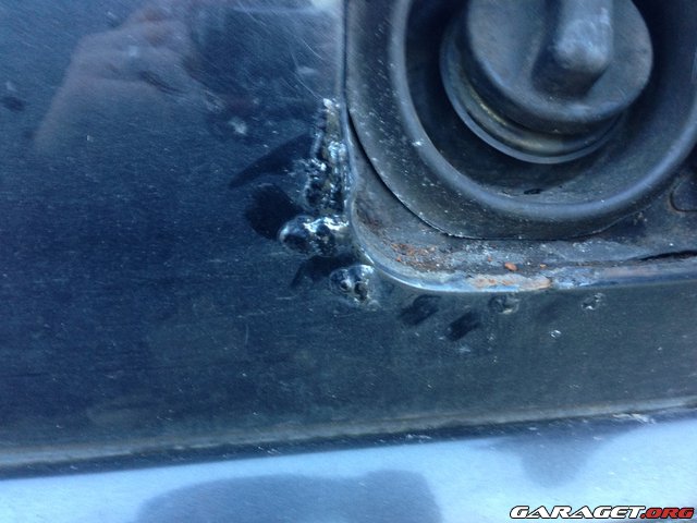

Så här ser den ut, den är sprucken i fronten, har lite rost runt tanklocket, lite rost runt två av hjulen och ett stort rosthål i bak.
Bilen är sänkt och det sitter ett hemmabyggt avgasrör från tidigare ägare så den låter racer, kanske lite väl...

Den sista är inte rolig men inget som inte går att laga smile

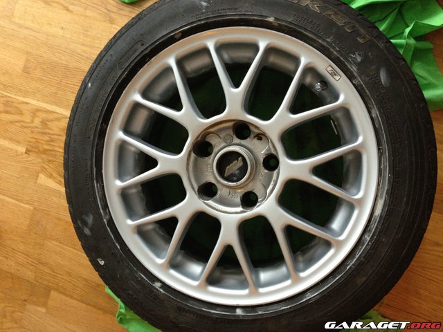

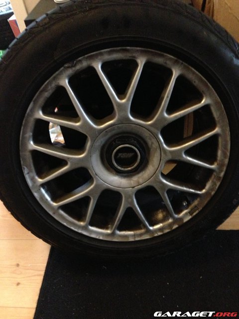

Började göra rent fälgar i söndags. De var skitiga som satan så det tog lite tid. De har inte den smidigaste utformningen, väldigt bökigt att putsa överallt. Såhär såg dom ut när jag fick dom.
https://www1.garaget.org/gallery/images/172/171249/171249-0b8750fd5472b2dacf5a2a944379abff.jpg
Och detta blev resultatet.
https://www1.garaget.org/gallery/images/172/171249/171249-3771ce3938e83e4bddc9181f89b789c3.jpg

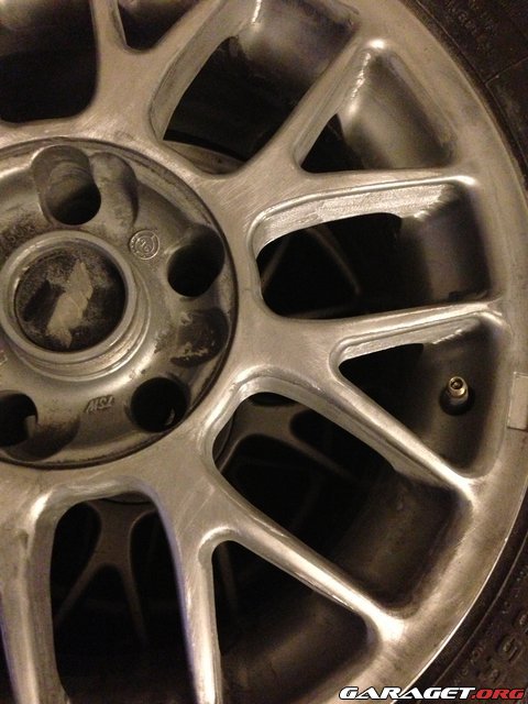

När jag höll på så fick jag en annan idé och har börjat slipa ner dom istället, vill ha dom blanka istället för lackade. Började slipa igår och är snart klar med en vad gäller grovslipning så detta lär ta tid men tror det blir bra som fan. Ser riktigt fram emot när jag är klar med alla, säkert lagom till att det är dags att sätta på dom också smile

Grovputsning av fälgarna är gjord, inte helt klar men nästan. Måste skaffa mig ett annat verktyg då mitt är påväg att ge sig. Så blir mycket putsning för hand vilket jag helst inte hade börjat med förrän det riktigt fina pappret kommer in i bilden...
https://www1.garaget.org/gallery/images/172/171249/171249-ffa8a53b237034852e3e9cf93a2c06ee.jpg
Är det någon som har några tips på slipning av fälgar? Skulle vara evigt tacksam för alla tips jag kan få.
Vilket jobb att polera dom! Nån liten smidig slipmaskin är ju bra, men kommer ju inte åt mellan ekrar o så. Jag hade satsat på blästring och lack istället. Men vill du ha dom polerade så går ju inte det smile
30 Inlägg
9 februari 2013
Marcus_89 skrev:
Ja jag vill ju gärna ha dom polerade...
Har ju en slipmaskin jag använder, en sån liten så jag kommer åt emellan men den är på väg att ge sig. Tänkte mer om det fanns något som löste upp lacken lite eller liknande...?

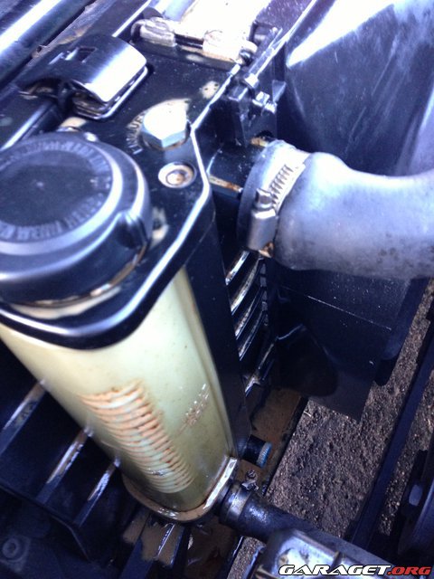

Pallrade mig ner till bilen idag för att ta mig en kik på kylaren. Tyvärr är det massa snö och kallt här så inget jag vill ställa mig att pilla med just nu.
Men den läcker ganska friskt...
https://www1.garaget.org/gallery/images/172/171249/171249-81face739ad9449bf9f4b37d01e4b1d8.jpg
Startade upp bilen också för att den skulle få snurra lite lite och den har något ojämn tomgång de första två minuterna. Växlar ganska snabbt mellan 800-1000 varv...
När den slutar göra så ökar den istället konstant varvet på tomgången, som att jag skulle sitta och öka gasen lite hela tiden. Gasar jag då till för att sedan släppa gasen går den tillbaka till 1000 varv för att sedan öka lite hela tiden... mycket lustigt.

kolla ifall någon packning eller slang läcker, ta en burk startgas och spruta lite runt insugspackning osv och se om motorn reagerar smile

Kan vara tomgångsmotorn som hänger sig. Plocka loss den och gör rent så mycket du kan, sen blås med tryckluft och spruta i lite 5-56 eller mos2 olja. Kan hjälpa

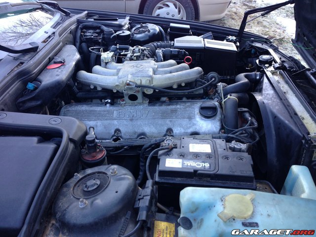

Nu ska vi se!
Trubbel lite här och var så allt har stått stilla.... men nu ska det förhoppningsvis komma igång på riktigt.
Pillat lite med bilen och det visar sig att det är en del att göra.

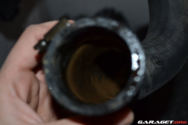

Hela kylsystemet var fullt av grädde, och inte lite!
Plockat loss kylen, vet inte om den är trasig eller inte än, men ska hur som helst byta ut den tillsammans med alla slangar.
Såhär såg det ut, fanns slangar värre än så. Ursäkta suddig bild.

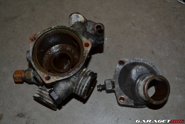

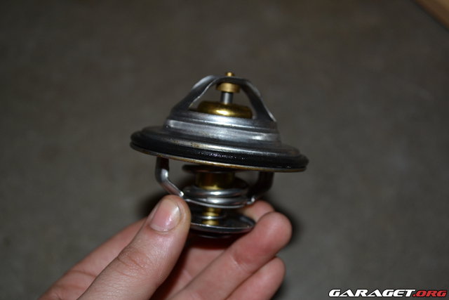

Tog loss termostathuset som saknade termostat :S Köpte en ny, har dock inte listat ut vilket håll den ska sitta på...
https://www1.garaget.org/gallery/images/172/171249/171249-bdaed6b2c63c79beb1673a99d842e3b2.jpg
https://www1.garaget.org/gallery/images/172/171249/171249-863690338019300e631cb6d9378631fc.jpg

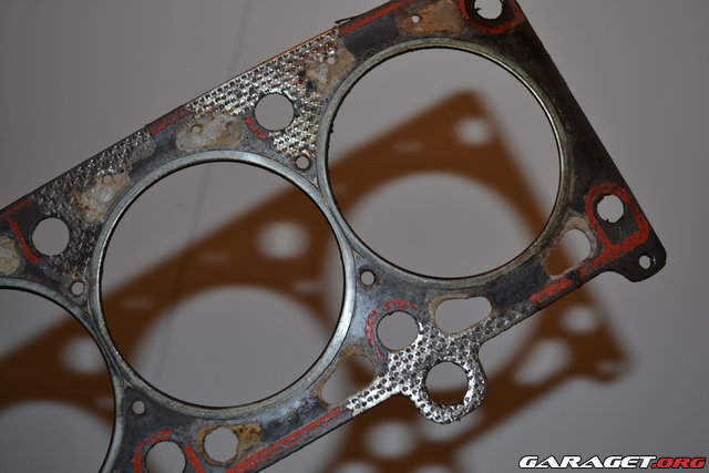

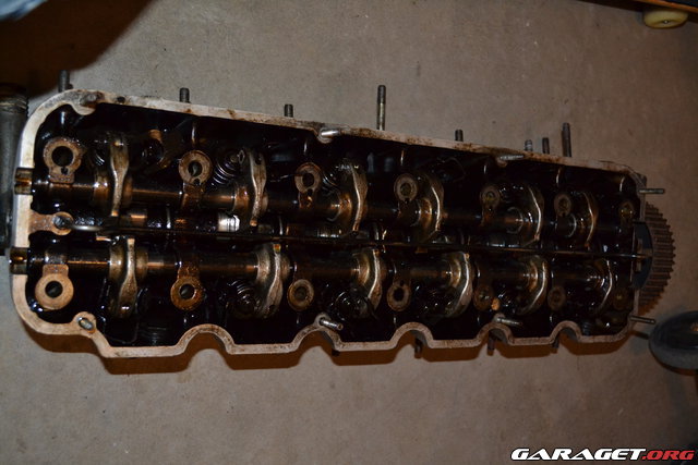

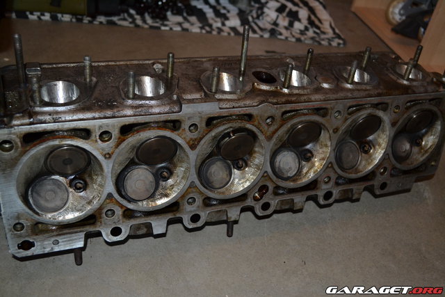

Toppen ska planas och ny packning är beställd. Mådde inte jättebra.
https://www1.garaget.org/gallery/images/172/171249/171249-18eea464ba82572da4ebe0f23a7c081a.jpg
https://www1.garaget.org/gallery/images/172/171249/171249-01a0d13c785c7f21054dcbc728988bd8.jpg

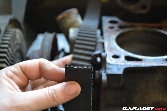

Kamremmen kommer också att bytas, var inte i bra skick. Drog lite försiktigt i den bara och så krasade den sönder...

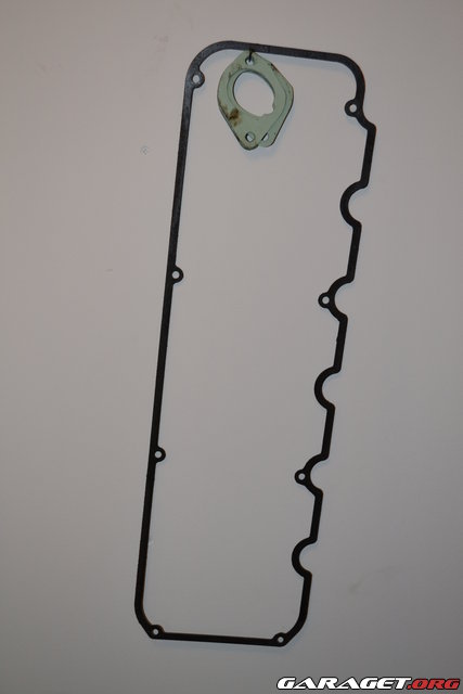

Ny ventilkåpspackning och nya insugspackningar, var också på sin plats.
