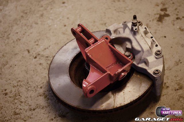

Mycket tid i garaget i helgen. Bland annat har vi tittar på hur vi ska dit våra nya bromsok fram. Bromsoken är från Lexusen vi tog motorn ifrån och är bra mycket större och rejälare än dem som satt orginal. Kommer nog bli en fin uppgradering smile

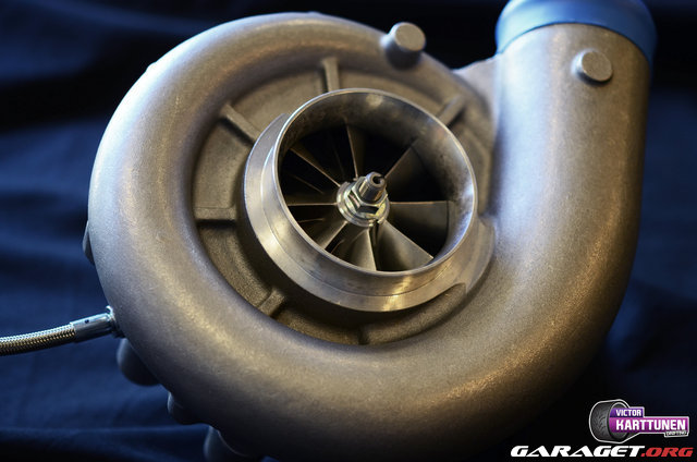

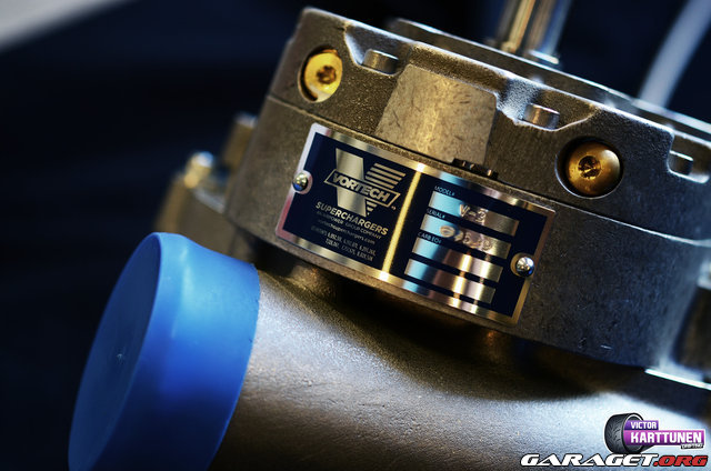

Som vi skrev för ett tag sen kommer motorn få lite andningshjälp i år smile . Denna kompressorn från Vortech ska nog kunna få fart på grejerna. Tack till Street Performance för hjälp med leverans.

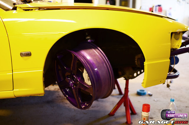

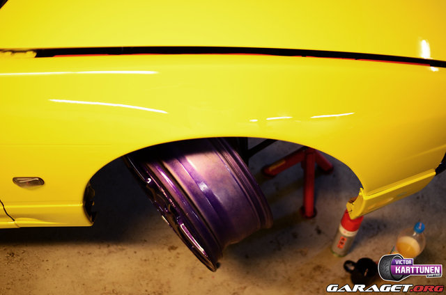

Vi har även införskaffat nya spindlar till denna säsongen för att kunna köra med mer styrvinkel. Detta kommer göra mycket skillnad från förra året då vi körde med helt orginal styrvinkel. Ska bli skoj att köra med detta, kanske svårt att se på bilderna men det är klar förbättring  Spindlarna är nu inlämnade till Mad Performance för att anpassas till dem nya bromsoken.
