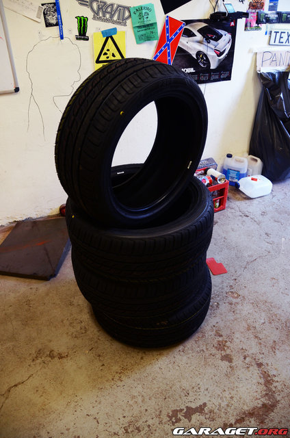

Det har vart en ganska produktiv helg i garaget trots elmia-besök och påskfirande. Kommer snickra ihop en film som läggs ut imorgon eller på onsdag, tills dess får ni en liten miniupdate:
Däck har anlänt, ska krängas på i veckan. Ska bli grymt att se den nere på marken med dem nya fälgarna:
https://www1.garaget.org/gallery/images/45/44216/44216-4a0aa8a0aed7d55d1d35e8d5dee7afa1.jpg

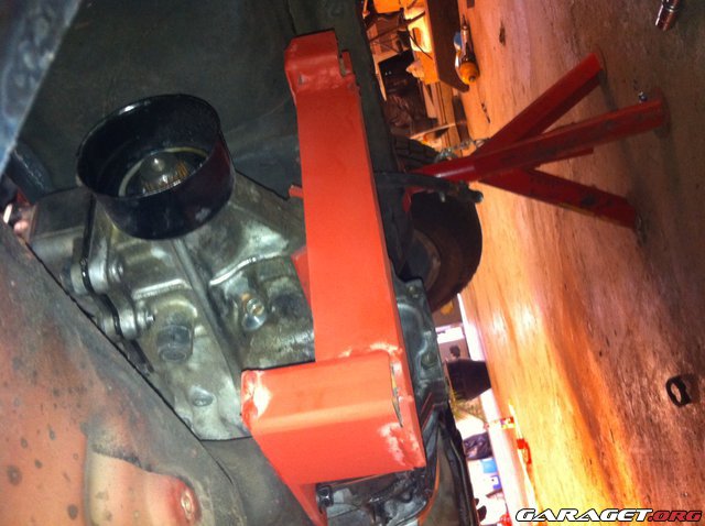

Dax för en uppdatering så ni se att det händer nått smile Det händer grejer varje dag nu och de går framåt smile här kommer lite kassa mobil bilder på lite av de som gjort nu smile mer bilder kommer i veckan kanske även en film smile
Byggt ett eget fäste för växellådan:
https://www1.garaget.org/gallery/images/190/189783/189783-dcbd657ca1f6bcd45142c2062fc894c8.jpg
Grundat och monterat:
https://www1.garaget.org/gallery/images/190/189783/189783-48ee2b521f6ea2651f34452c7f63630a.jpg

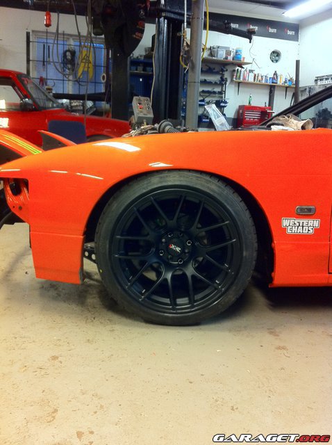

En liten update idag! Kommer mer efter helgen när Lampan kommer hem och kan fota med riktig kamera smile
Har tagit några dåliga bilder med telefonen
https://www1.garaget.org/gallery/images/190/189783/189783-15103e96f4f624a8d89689d333d22b0f.jpg

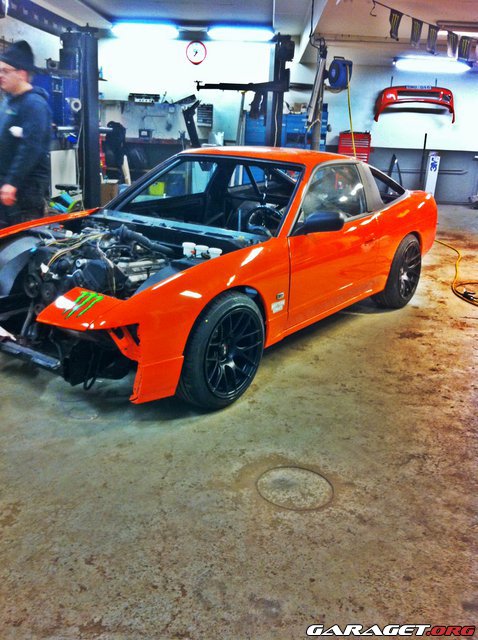

Sänkt bak och lite masserat skärmarna lite smile
https://www1.garaget.org/gallery/images/190/189783/189783-bbba062eb16670b11f874571fa768093.jpg
https://www1.garaget.org/gallery/images/190/189783/189783-57f6d5c9fb6ed1ff41a32a99c19ec8ae.jpg
Sänkt den lite fram inte valsat nått ska göras i morgon smile
Just nu håller jag på att bygga lite nya fästen för front och oljekyl. Mitt svänghjul skulle kommit i onsdags fick avi idag av posten åkte för att hämta ut det men det hade inte kommit.. Så får vänta tills måndag med det. Stavve våran bästa elektriker börjar få ordning på all el i bilen nu också lite mer bilder på det efter helgen smile
